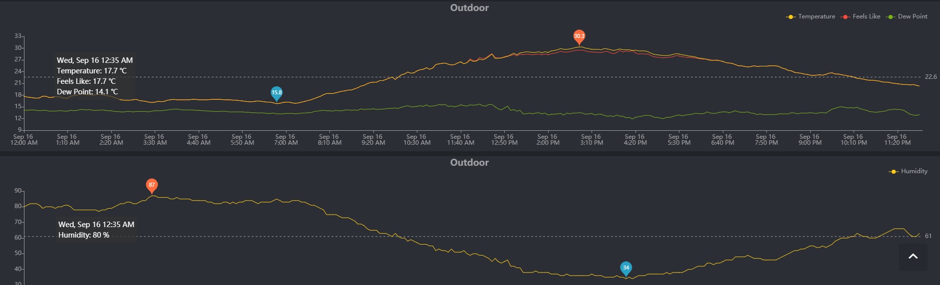

Du hast einen großen Denkfehler. Was du abliest ist die relative Luftfeuchte! Nur weil draußen die rel. LF bei unter 50% liegt, bedeutet das nicht, dass die Luft trocken ist. Bei den hohen Temperaturen kann die Luft bedeutend mehr Feuchtigkeit speichern als bei kühlerer Luft.
Mal als Bsp. die Grafik meiner Wetterstation am heißen, gestrigen Tag:
Hier siehst du schön (mal ceteris paribus) wie sich Luftfeuchte und Temperatur beeinflussen.
So machen leider viele den Fehler im Sommer am Tag die Kellerfenster aufzureißen, weil ihr Hygrometer <50% rel. LF anzeigen und sich dann wundern, dass der Keller feucht ist.
Deswegen an warmen Tagen tagsüber Fenster zu und Nachts auf. Genauer wäre es noch die feuchte Luft auch Nachts nicht rein zulassen aber das sind Feinheiten.
