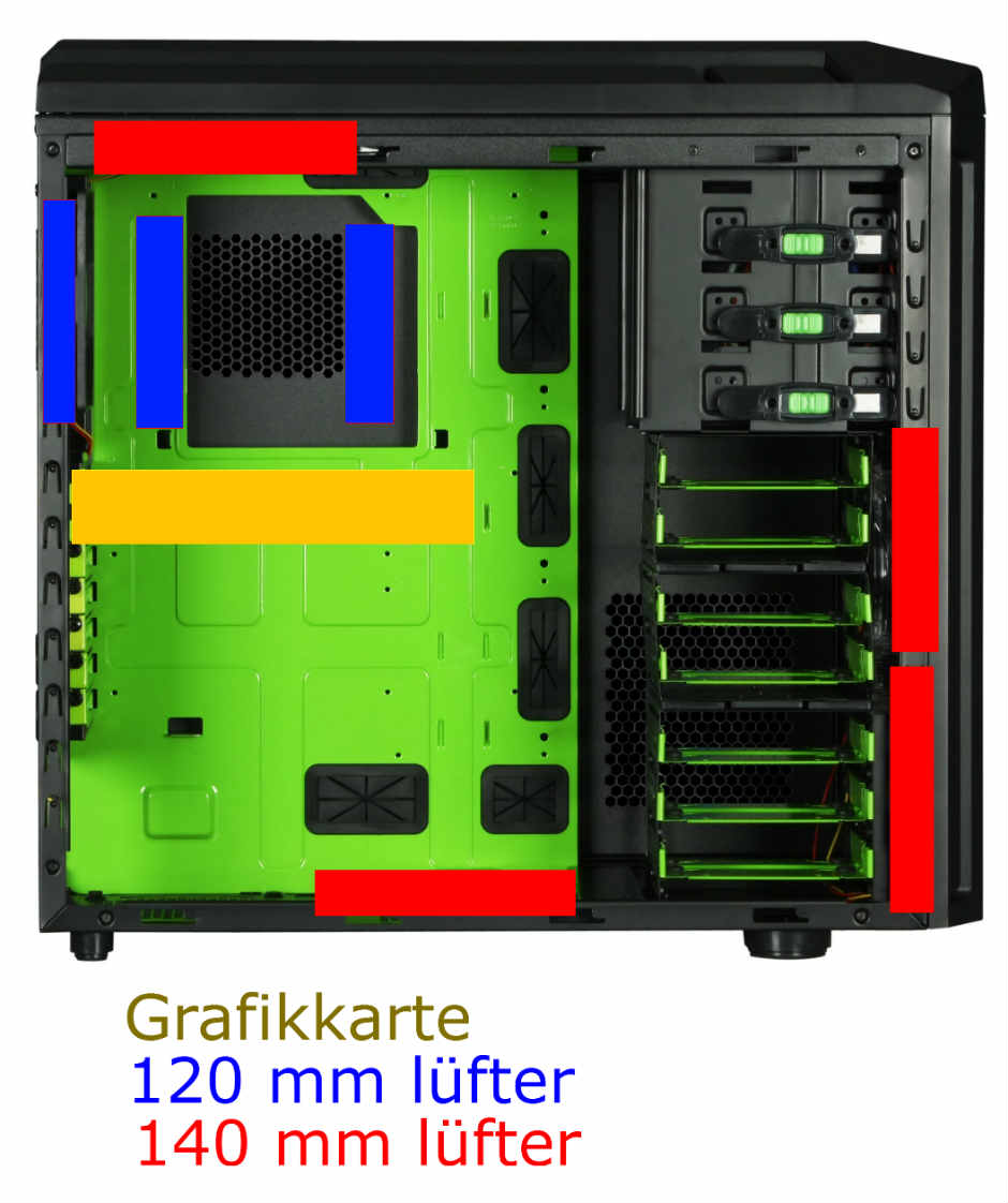

was wäre die beste Anordnung von Lüftern ? Zurzeit sind alle wie auf dem Bild an, ist das so ok ? Würde es was bringen, wenn ich die grafikkarte weiter nach unten tue, wo dann der lüfter vom boden näher drann ist und der abstand zum cpu kühler größer ist ?
MfG
wenn deine grafikkarte dann noch mit voller leistung an's board angebunden ist, wäre das eine überlegung.
auch eine überlegung wäre, noch einen lüfter ins seitenteil, auf höhe der grafikkarte vor zu sehen, der die warme luft der grafikkarte hinaus befördert.
wobei ich dabei davon aus gehe das die vorderen und der untere lüfter reinpustend und die lüfter oben und hinten rauspustend laufen.
mfg
robert

Joah und in welche richtung willst du die pusten lassen?
d.h. die richtung deines luftstroms wäre noch gut zu wissen ;)
oh, sry, ganz vergessen. an der front pusten die rein, hinten und oben raus. unten pustet auch rein.
mfg
robert
an der seite habe ich kein möglichkeit nen lüfter zu montieren

Nicht exakt - aber du kannst dir zumindest anschauen, was sinnvoll ist. Besonders was die Richtung der Luftförderung betrifft.
auch das mit der position der graka finde ich da nichts.
Ja, aber das kann man im Zweifelsfall auch recht fix selbst ausprobieren. Nicht ganz unwichtig, ist der Hinweis mit PCIe-Slot Anbindung. Meist ist nur der obere Slot mit voller Bandbreite angebunden. Heißt im Umkehrschluss auch: wenn die Position so ungünstig wäre, hätte das sicher mal ein Boardhersteller geändert.
Hinten raus. Oben raus. Vorne rein. Wie viele Lüfter du da jetzt verbaust, ist dir überlassen. Wichtig ist nur, dass die warme Luft irgendwie RAUS muss, da dein Kühler sonst immer wieder die erwärmte Luft zum kühlen verwendet.

hab geschaut, habe nur an dem ersten 16x lanes bei pcie3, muss die graka also da lassen

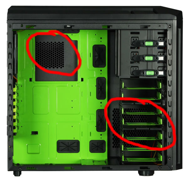

ich habe auf der rückseite des cases 2 lüftungsschächte . lohnt es sich die auszustatten ? und wenn ja, sollen die rein oder rauspusten
Der vordere ist nur bei vielen HDD vorteilhaft. Der hinter dem MB soll das MB rückseitig kühlen? Halte ich für verzichtbar. Auf jeden Fall sollten Staubfilter verbaut werden, auch ohne Lüfter, soweit noch nicht vorhanden, da sonst Staub ungehindert ins Gehäuse gezogen wird.
Sicher, dass man dort überhaupt Lüfter befestigen kann? Normalerweise ist zw. MB-Tray bzw. HDD-Käfig und Seitenwand nicht viel Platz. Normale Lüfter haben eine Höhe von 25 mm. Ich vermute, dass wird nicht passen?!
Ich denke, dass sind einfach nur Luftöffnungen.
