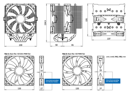

Mit einem asymetrisch aufgebauten Kühler sollte der RAM trotzdem gut sichtbar sein. Z.B. der Fuma2:

musst du das? der bereits erwähnte Fuma 2 kommt dem RAM überhaupt nicht in die quere. und wenn der dir optisch nicht zusagt: der Dark Rock Pro 4 ohne frontlüfter überragt auf den meisten (m)ATX-brettern mit 4 RAM-slots nur den ersten slot, der bei zwei riegeln frei bleibt.
aber du hast doch schon nen Dark Rock 4? der überragt mit montiertem frontlüfter in den meisten fällen nur den ersten slot, rest siehe oben. aber das wurde auch in deinem letzten thread zu genau dem thema (warum kam da keine rückmeldung von dir?) geschrieben.
@NOTAUS: der NH-D15 ist nicht asymmetrisch.
