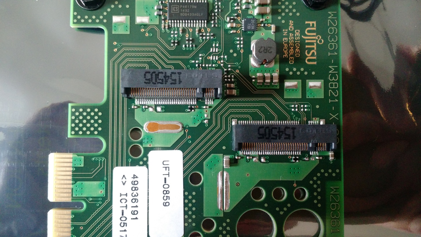

@h00bi
Der IC splittet die Lanes nicht. Schaue dir mal den Verlauf der Leiterbahnen vom PCIe Slot zu den beiden M.2 Slots an. Die Lanes werden direkt durchgezogen und gehen nicht erst zum IC.

Hallo32 schrieb:
@3-way
Bitte ein Foto posten. :)
Hab ich jetzt schrott gekauft? :D
*Auf der Karte befindet sich ein kleiner 6-poliger Anschluss (wie Lüfteranschluss bei Grafikkarten). Keine Ahnung was der tut.
