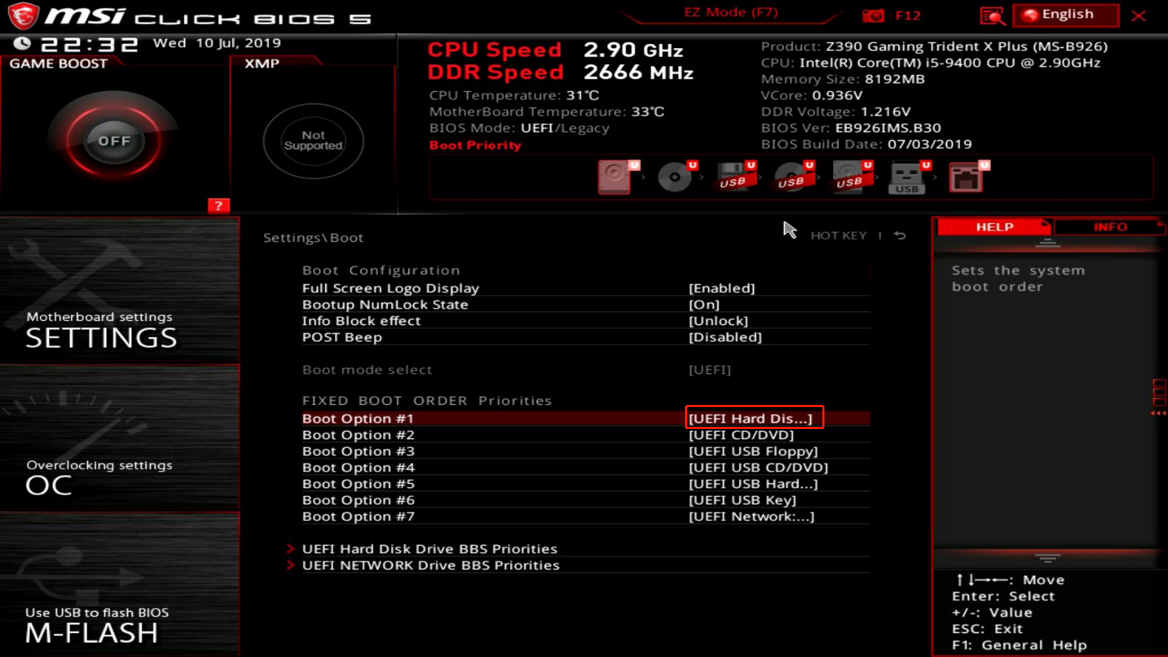

Also, BIOS resetten, alle anderen Laufwerke, bis auf das Laufwerk für das OS abklemmen, ins richtige BIOS Menü sehen, ggf. dort die richtigen Einstellungen vornehmen und vielleicht mal das XMP Profil deaktivieren. BIOS Update ist auch immer ne gute Option, wenn noch nicht geschehen.
Bei MSI sieht das Bootareal so aus.
