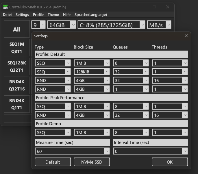

Ich habe schon bei Gen4-Einführung vor Jahren das gleiche gemacht. So richtige Belastungstests gibt es nicht wirklich, aber einmal mit HDTunePro/Aida64/... vollschreiben reicht meistens vollkommen - nun, was tun, wenn das eine OS-SSD mit Daten drauf ist? - am einfachsten kannst Du das mit CDM machen. Mit folgenden Einstellungen:
Also 0 Sek Interval, 1 Minute pro Test und 9 Durchgänge. Danach einfach links einen der ersten drei Tests anklicken (weil RND4KQ1T1 nicht wirklich viel Hitze erzeugt).
