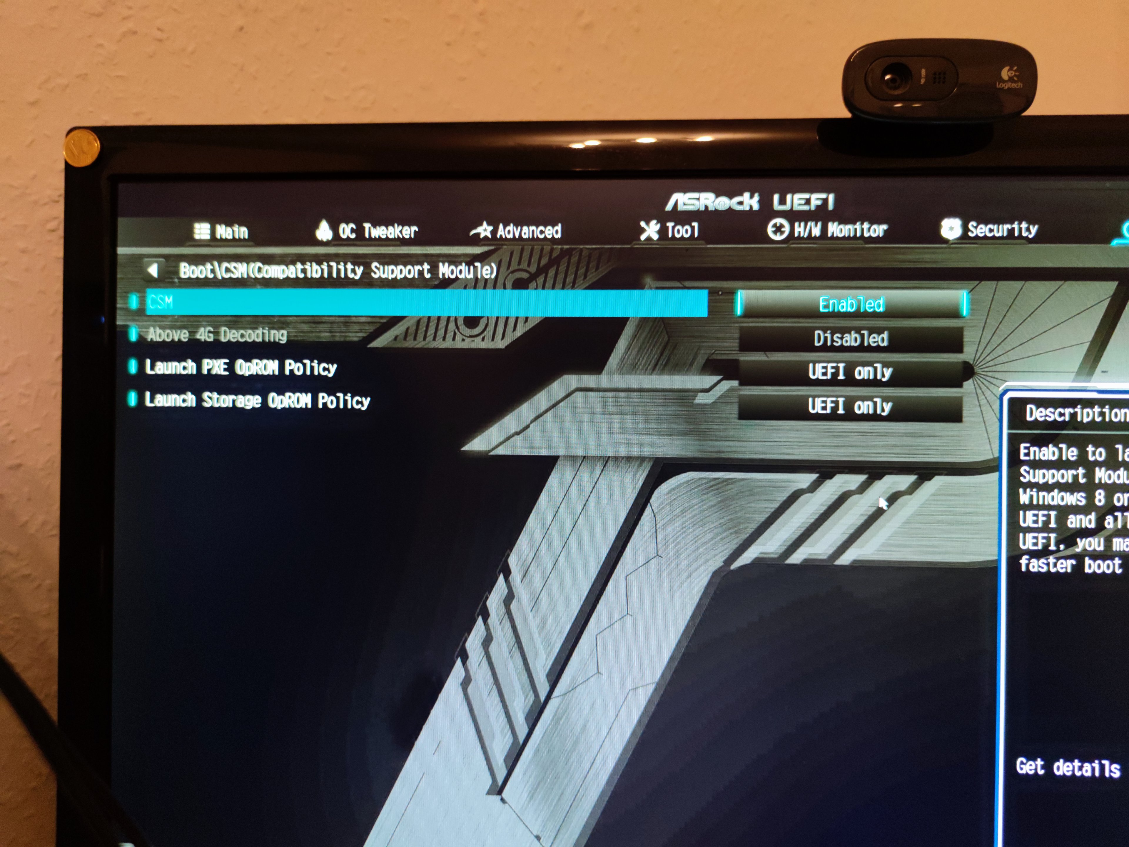

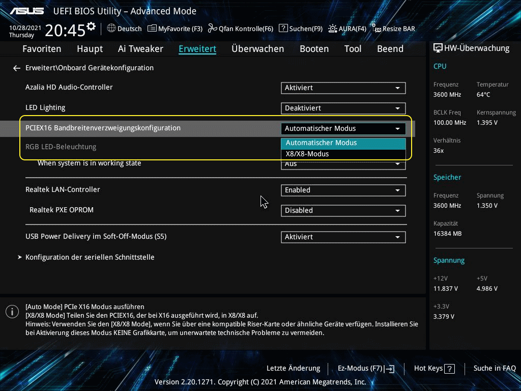

Im Bios habe ich jetzt auch nochmal zwei Stunden rumprobiert, CSM aus bringt nichts.
Konkrete Infos dazu, mit den vorhandenen Optionen, deren Einstellungen, evtl. Screenshots, wären hilfreich.

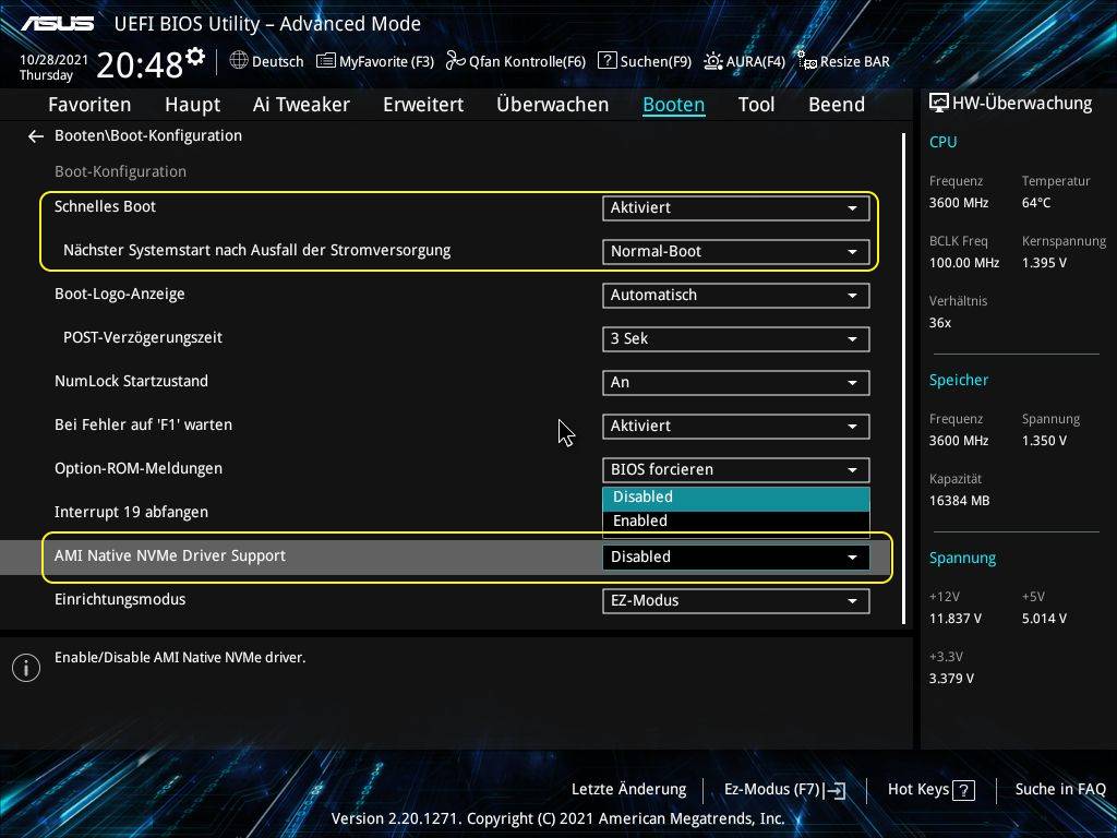

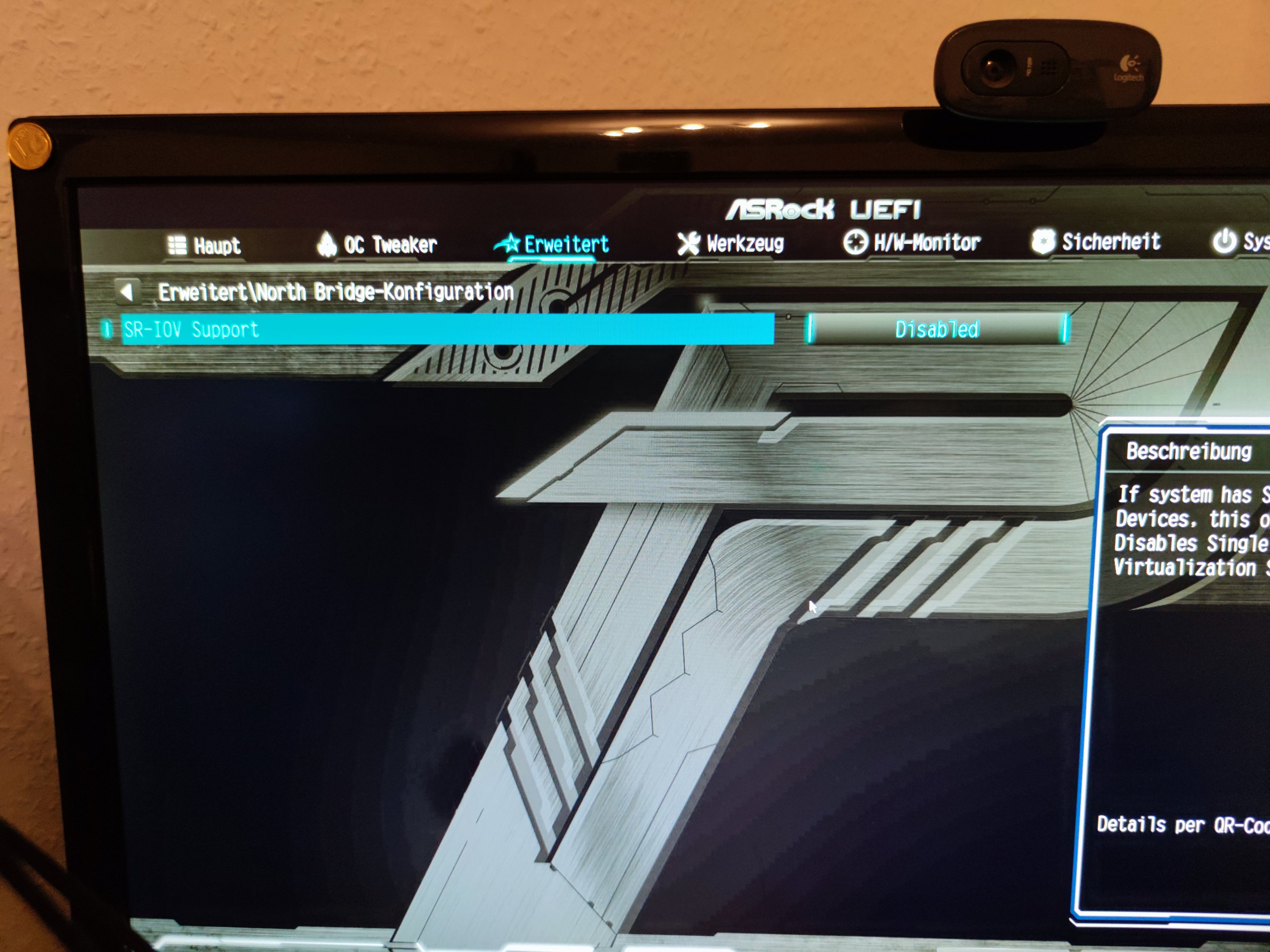

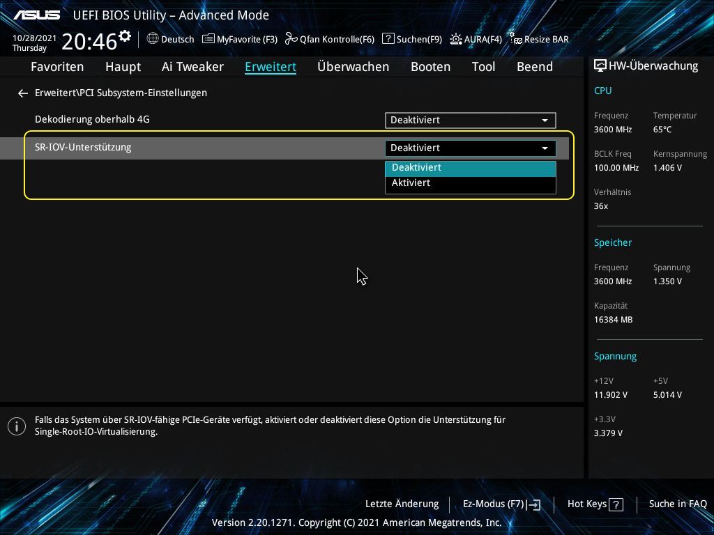

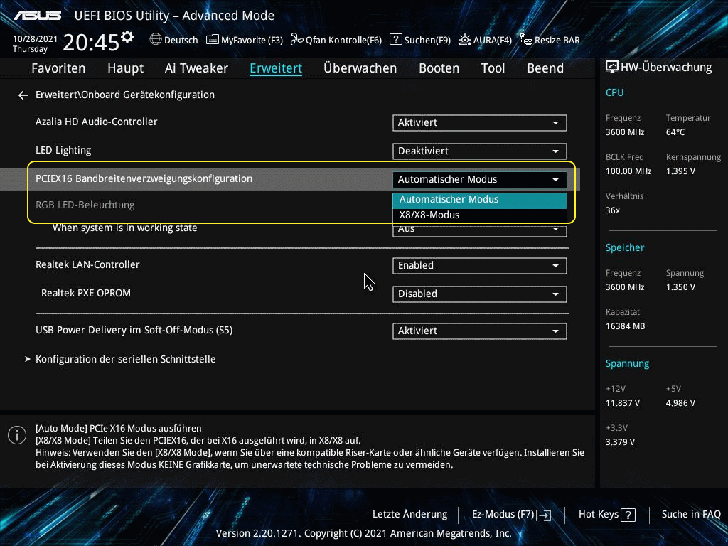

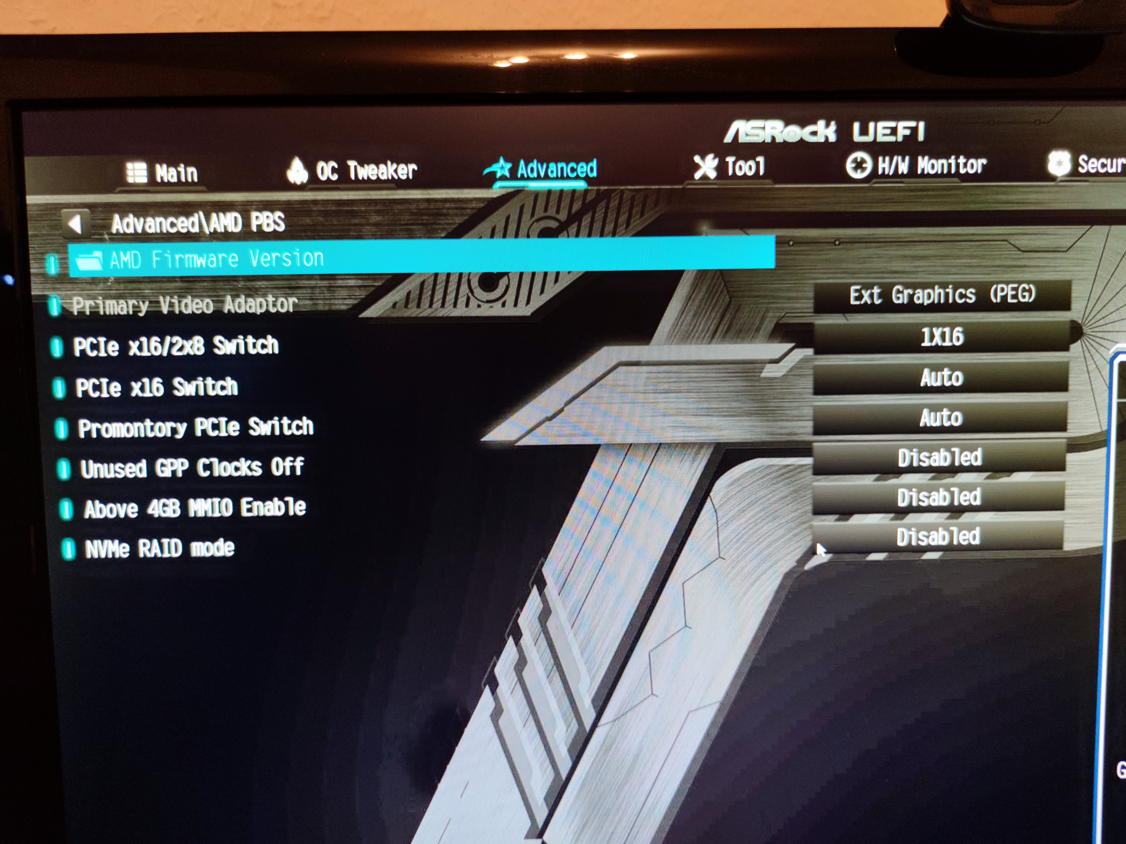

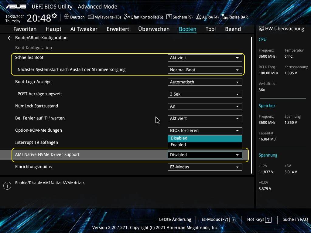

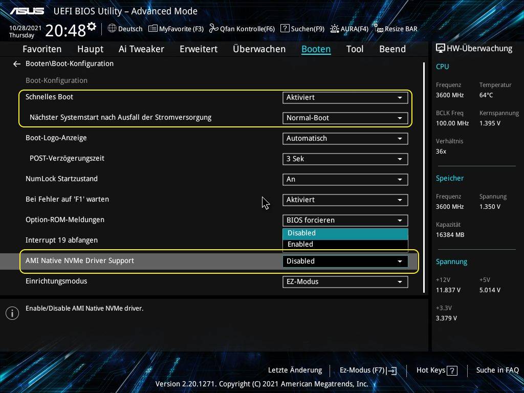

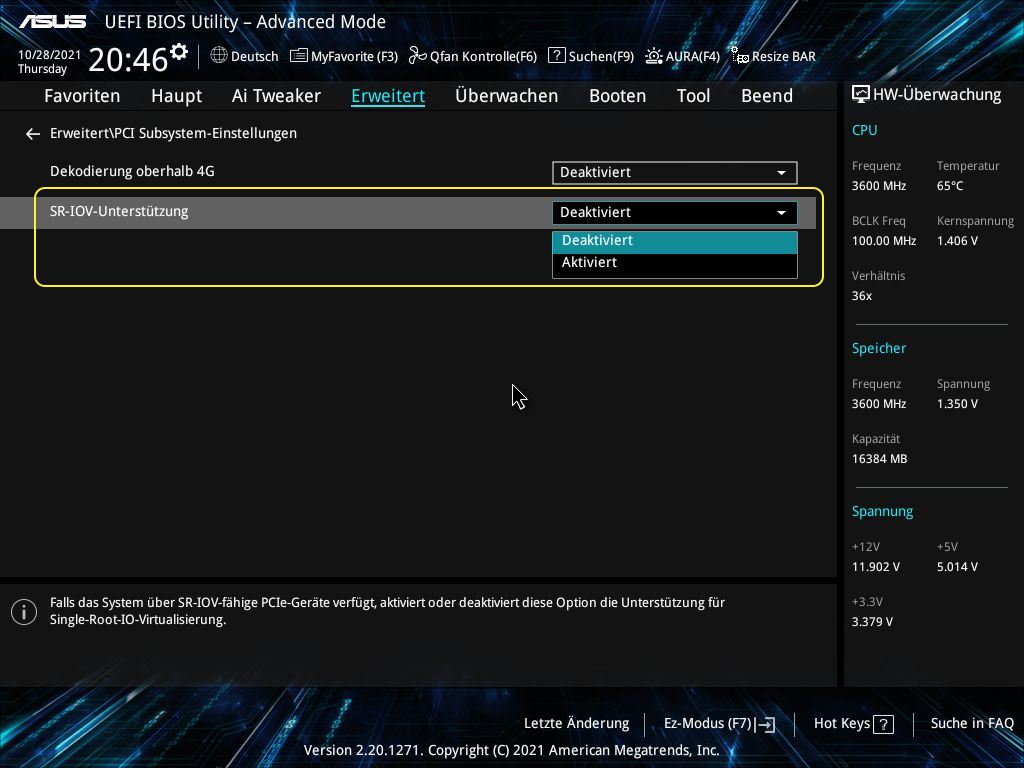

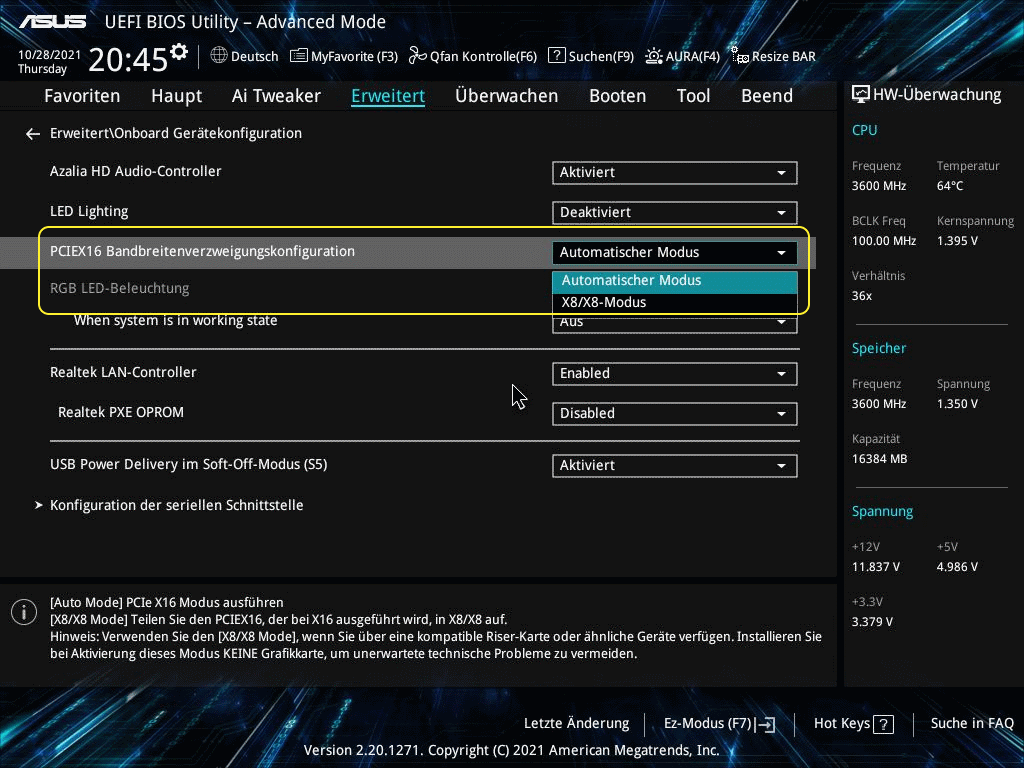

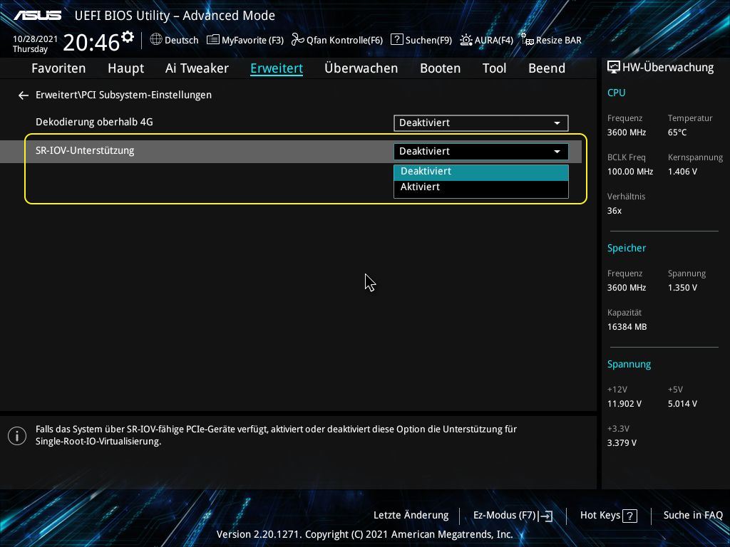

Gibt es z B. das "M.2_1 (PCIE) : Not Detected", wie in dem oben geposteten Screenshot des/eines Asrock-Boards zu sehen? Und weitere, wie "Native NVMe Driver Support", nicht zu vergessen "Fast Boot: Disabled" um neu hinzugefügte Geräte erkennen zu können.
Prime_B450M-A_3211_Erweitert_Onboard-Geräte_PCIe-Bandbreite.pngPrime_B450M-A_3211_Boot-Konfiguration_AMI-Native-NVMe-Driver-Support.jpgPrime_B450M-A_3211_Erweitert_PICe-Subsystem_SR-IOV.jpg
Woanders lag's tatsächlich mal an der SSD, aber in der Regel ist das nur ein Konfigurationsproblem, oder es fehlen Treiber in Windows.
Anhang anzeigen 1139240Anhang anzeigen 1139241Anhang anzeigen 1139242
Danke für die Bilder, bin im BIOS echt immer ein wenig lost.
Ich habe mal ein paar Fotos gemacht. M.2_1 PCIE wird nicht mehr angezeigt, dies war aber bei dem aller ersten versuch der Fall wo ich noch mein altes Bios drauf hatte, da stand not detected. Native NVMe Driver Support finde ich leider absolut garnicht. Von dem Rest habe ich wie gesagt Fotos gemacht. Die PCIE Bandbreite hatte ich eben umgestellt, das hat nichts gebracht ebenso habe ich die SR-IOV Unterstützung angeschaltet, auch leider ohne Erfolg. Anbei wie gesagt mal Bilder von den Interessanten Sachen.
Die CSM Einstellungen habe ich auch schon auf deaktiviert geschaltet, dann will garnichts mehr Booten und ich komme direkt ins BIOS ebenso schon die anderen beiden auf Aus und Legecay Only gestellt.
Die Amazon M2 wird direkt erkannt sowohl im BIOS als auch in Windows. Ich hau mich mal in den Livechat von WD und frage zwcks Gen 4 auf Gen 3. Falls die sagen das sollte eigentlich gehen, geht die Platte an Otto zurück als Defekt. Immerhin ist es schonmal nicht mein Mainboard/CPU :love:
