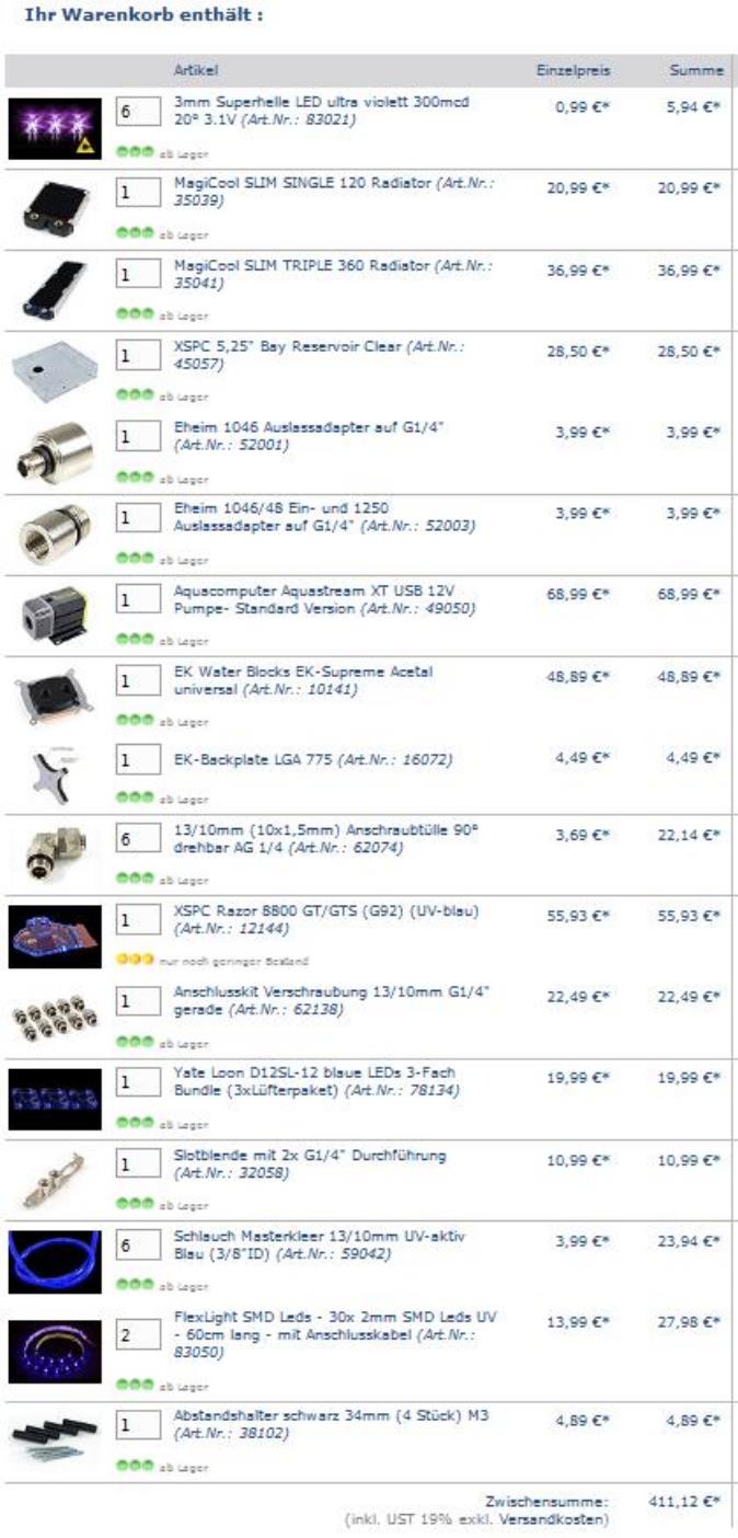

Hallo jungs
so habe mir jetzt mal ne neue zusammenstellung gemacht und wollte mal wissen
was ihr davon so haltet oder was ich noch benötige.... :)
ma E8400 werdew ich dann so auf 4ghz übertakten vllt werde ich ihn auch gegen ein übertakteten quad austauschn! ;P
also wollte das alles fürs raidmax smilodon kaufen (midi-tower) und den 3er radi oben drauf.. würrde das alles da rein passen? :rolleyes:
uns soll ich die spannungswandler und die nb auch mit wasser kühlen, oder reich n lüfterdrann stellen oder gar nur ein leichter windzug im case?
den "kleinen" radi wede ich einfach zwischen der graka einbauen, schlechter kanns dadurch ja nicht werden ^^
Als kühlmittel werde ich destilieres wasser mit g48 verwenden?
Wünsche anregungen verbesserungen oder kritik gerne gewünscht... :D :D
thx für antworten :cool_alt:
mfg :lol:
redbull

also das sieht wirklich sehr gut aus!
eigentlich kann man nichts mehr sagen, nur vielleicht, dass ein schwarzer EK auf der graka besser ins gesamtbild passen würde: http://www.aquatuning.de/product_in...K-FC8800-GT-GTS--G92--SLI-ready---Acetal.html (ausserdem kühlt der EK etwas besser und bietet mehr durchfluss. noch etwas besser wäre der watercool kühler, aber der passt optisch nicht zum EK Supreme. die kühler tun sich leistungstechnisch aber eh nicht viel!)
also wirklich, passt alles^^ für das case perfekt (hatte es selber mal da, sollte problemlos passen!)
wo du den 120er radi einbindest ist egal! ob du es glaubst oder nicht^^ die wassertemperatur pendelt sich nach ein paar minuten ein und ist dann überall im system gleich. daher verschlauch es so, dass die schläuche nicht knicken ;)
um den schlauch aus dem gehäuse zu führen, solltest du dir sowas holen: http://www.aquatuning.de/product_info.php/info/p4405_Slotblende-mit-2x-G1-4--Durchf-hrung.html oder günstiger: http://www.aquatuning.de/product_in...ubung-Slotblende-Koolance-f-r-2U-Geh-use.html
destilliertes wasser mit g48 geht klar!
das case ist sehr gut belüftet, daher musst du dir über das board kein gedanken machen. der lüfter im seitenteil reicht aus, ausserdem kannst du den 120mm radi mit einem adapter auf den 80mm lüfter in der rückseite bauen, so nutzt du den luftstrom effektiv aus.
evtl solltest du die mitgelieferten lüfter des gehäuses austauschen oder zumindest per lüftersteuerung runterregeln!
ach ja, die anschlüsse solltest du besser einzeln zusammenstellen, sonst verbaust du zu viele winkel, was nicht gut für den durchfluss wäre: http://www.aquatuning.de/index.php/cPath/50_385 du brauchst 13/10er anschlüsse mit g1/4" gewinden ;) (aber das weisst du ja). ich würde einfach pro element zwei gerade anschlüsse bestellen und zusätzlich noch insgesamt zwei oder deri winkelstücke, die können besonders beim grafikkartenkühler praktisch sein.
3mm schlauchdicke hindern den schlauch gut am knicken! ausserdem: je dicker der schlauch, desto cooler sieht´s aus :P
