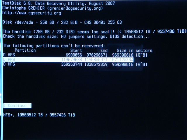

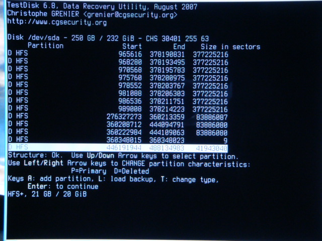

Wenn ich dann auf Proceed gehe, findet er (Bild1). Die nichtselektierte Partition ist 21GB groß, insgesamt hat er also 214GB von den 250 gefunden?

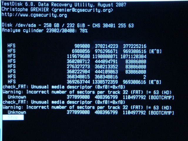

Wie auch beim DeepScan, wurden beim Quick Search Unusual Media Descriptor Fehler und Incorrect Number of Sectors per Track 32 gemeldet (Bild2 - vom DeepScan, aber gleiche Fehler bei Quick).
Beim DeepScan wurden drei zu große Partitionen gefunden, ~496GB und 1TB groß (Bild3)

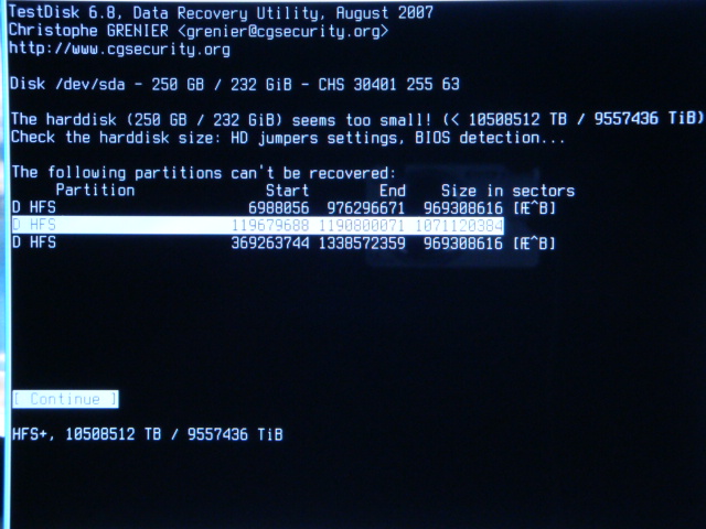

(Bild4) Dazu ziemlich viele HFS Partitionen (noch mehr sind über den sichtbaren) zu je 193GB, die markierte HFS+ zu 21GB, und die drei deren Size in Sectors 8388... zu 41GB.
Ich hatte mit BootCamp die Festplatte in die Mac Partition zu 200GB und Windows Teil ~37GB geteilt. Daher würden 193GB als Mac Partition hinkommen. Die anderen kann ich nicht zuordnen.
Nur wurden ziemlich viele Partitionen zu 193GB gefunden ...
Was nun?

Ich weiß nicht mehr, ob die Version 6.8 schon EFI GPT untersützt hat?
Neueste Version ist gegewärtig 6.11WIP beta.
Apple Partition Map ist nur für Power PC und Intel für PC.
Da es sich um eine GPT-Partition handelt, sollte die Diagnose über EFI-GPT durchgeführt werden.

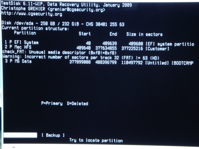

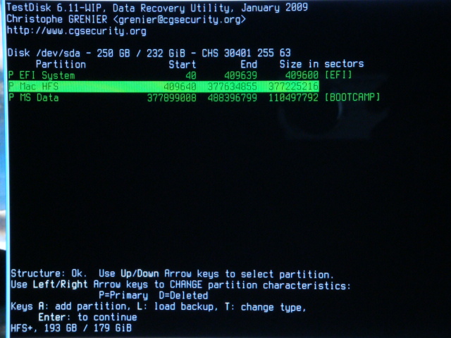

So, habe jetzt die neuste Version laufen lassen. Direkt nach Analyse kommt Bild 1 und nach der folgenden Quick Search kommt Bild 2.
Die selektierte Mac HFS+ hat eine Größe von 193GB und MS Data (FAT32) ist 56GB groß. EFI System (FAT32) ist 209MB groß - würde also passen.

Für Mac HFS ist die option LIST FILES nicht vorhanden.
Ich kann keine der dreien den Status * als bootable zuweisen.
... ist das ein Problem?
In Advanced, dann die Mac HFS ausgewählt und Superblock, dann sagt er das Volume Header/Backup Volume Header ok sind aber nicht identical.
Bei MS Data sagt er bei beiden, dass sie ok und identisch sind, aber er gibt zu jedem Header auch eine Unusual media descriptor Warnung.
Was soll ich machen? Die drei Partitionen alle als Primary schreiben lassen? Und dann den Volume Header über den Backup Volume Header kopieren?

Da die Partition Bootcamp einen Fehler enthält (unusual media descriptor-> ungewöhnliche Datenträger-Beschreibung) , kannst du die auf D für deleted=gelöscht setzen?
Ansonsten versuche dann mal ob es klappt, wenn du bei Write die Struktur schreibst.
Mache mal gegenwärtig nichts im Menü Advanced, solange dein Superblock als Ok angezeigt wird.
Damit würdest du das Dateisystem ändern.
Lasse es mal und teste es.
