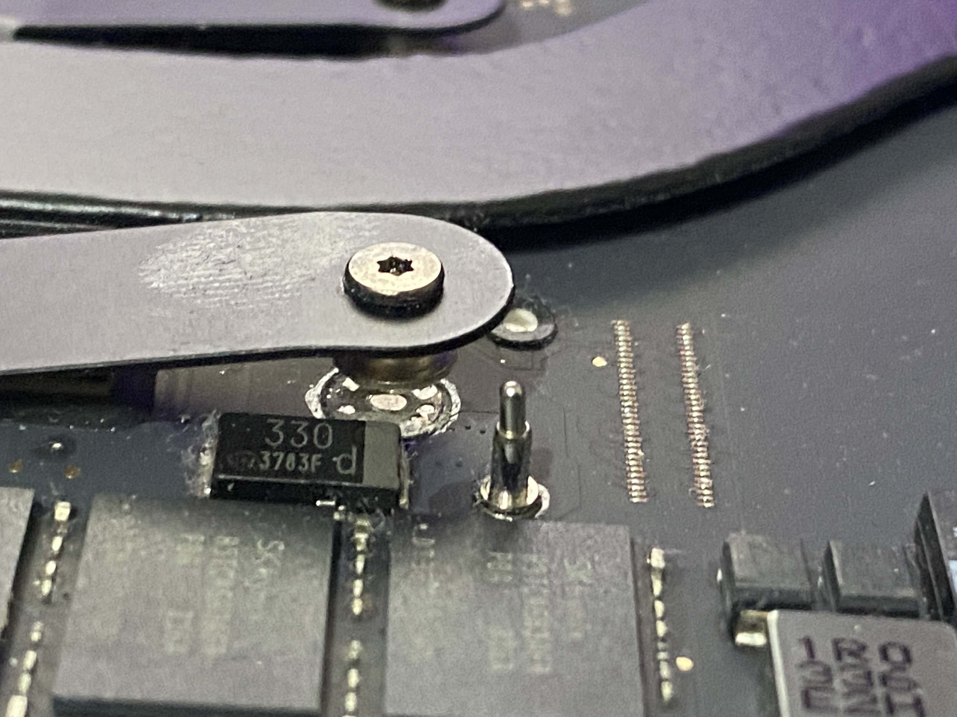

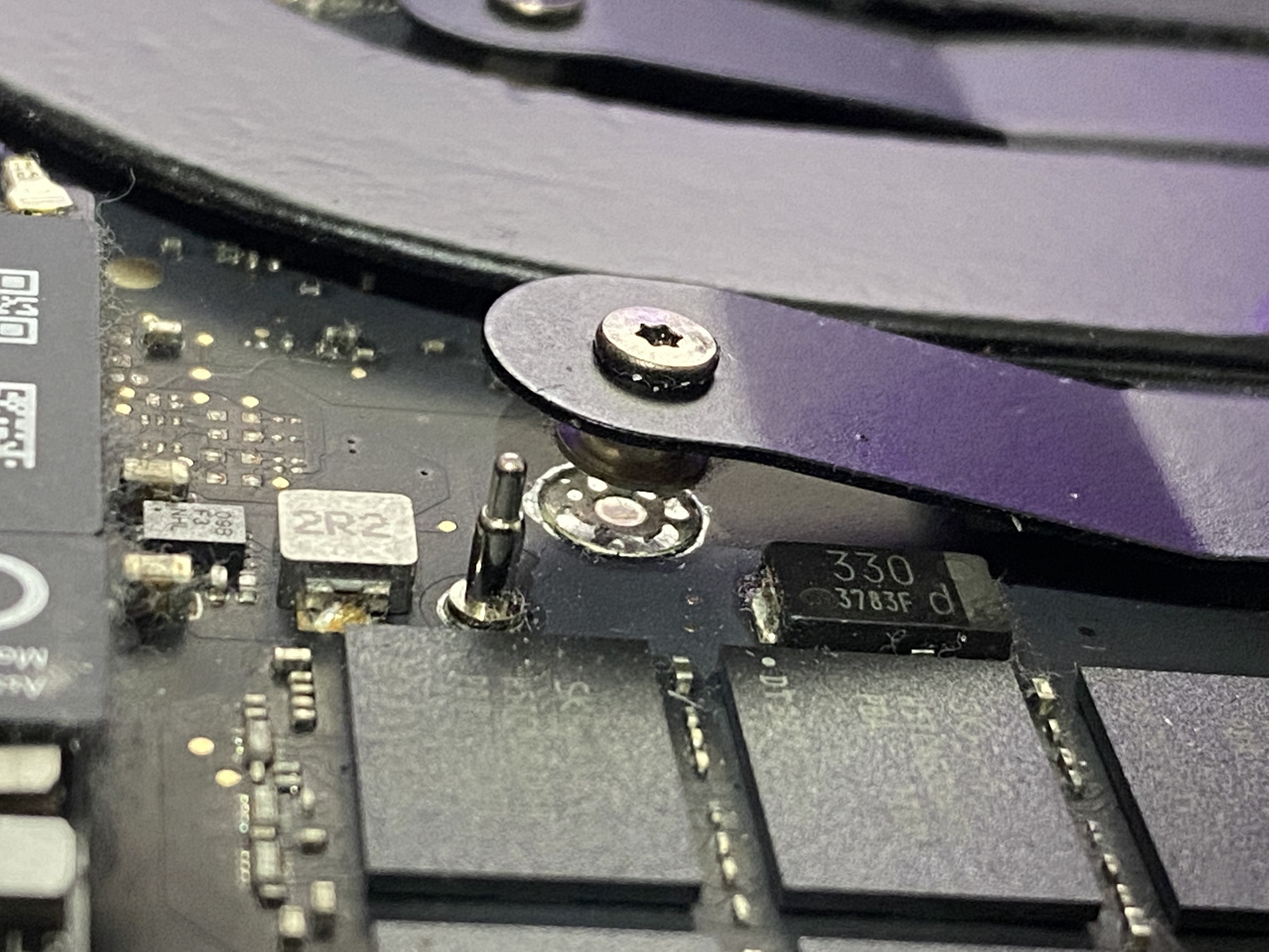

Hallo liebe Community,
Als ich heute das erste mal die Wärmeleitpaste meines alten MacBooks tauschen wollte, ist mir aufgefallen, dass 2 von den 4 Verschraubungspunkten der Heatpipes nicht unter Spannung standen.
Als ich anschließend genauer hinsah, waren die Gewinde der Schrauben nicht mehr auf dem Logicboard. (Siehe Bilder)
Kann man diese wieder befestigen? Sind diese gelötet?
Ich freue mich auf eure Antworten!
LG Fabio

Also wirlich helfen werde ich dir nicht können, aber wenn ich in diesem Video schaue (Minute 3,35)
würde ich mal sagen, das die Gewinde für die Schrauben auf dem Board abgerissen sind. Da wirst wahrscheinlich nicht mehr viel machen können.
schraub sie mal komplet ab und loete sie wieder auf. Nimm bleifreies Lot und versuch die Hitze durchs gewinde zu jagen / oder nutz eine heisluft Station

Also sind diese gelötet und nicht gelebt oder Ähnliches? Wenn gelötet sollte das ja kein Problem sein.
Danke für euer antworten :)

Vielen Dank für eure Antworten, ich werde es wahrscheinlich löten lassen. Das MacBook wird zwar nicht zu heiß oder Ähnliches, aber ob es dem Prozessor gut tut, wenn er nur von einer Seite an den Kühlkörper gepresst wird, glaube ich langfristig nicht. Mal schauen ob jemand in Kassel Umgebung dazu fähig ist :)
Ja genau die sind gelötet. Mit einer Heißluftstation gut zu reparieren. Wichtig ☝️ ist nur den Prozessor gut vor der Hitze zu schützen. Der mag die Heißlufthitze nämlich nicht so gerne und befindest sich ja direkt neben den Gewinden.
