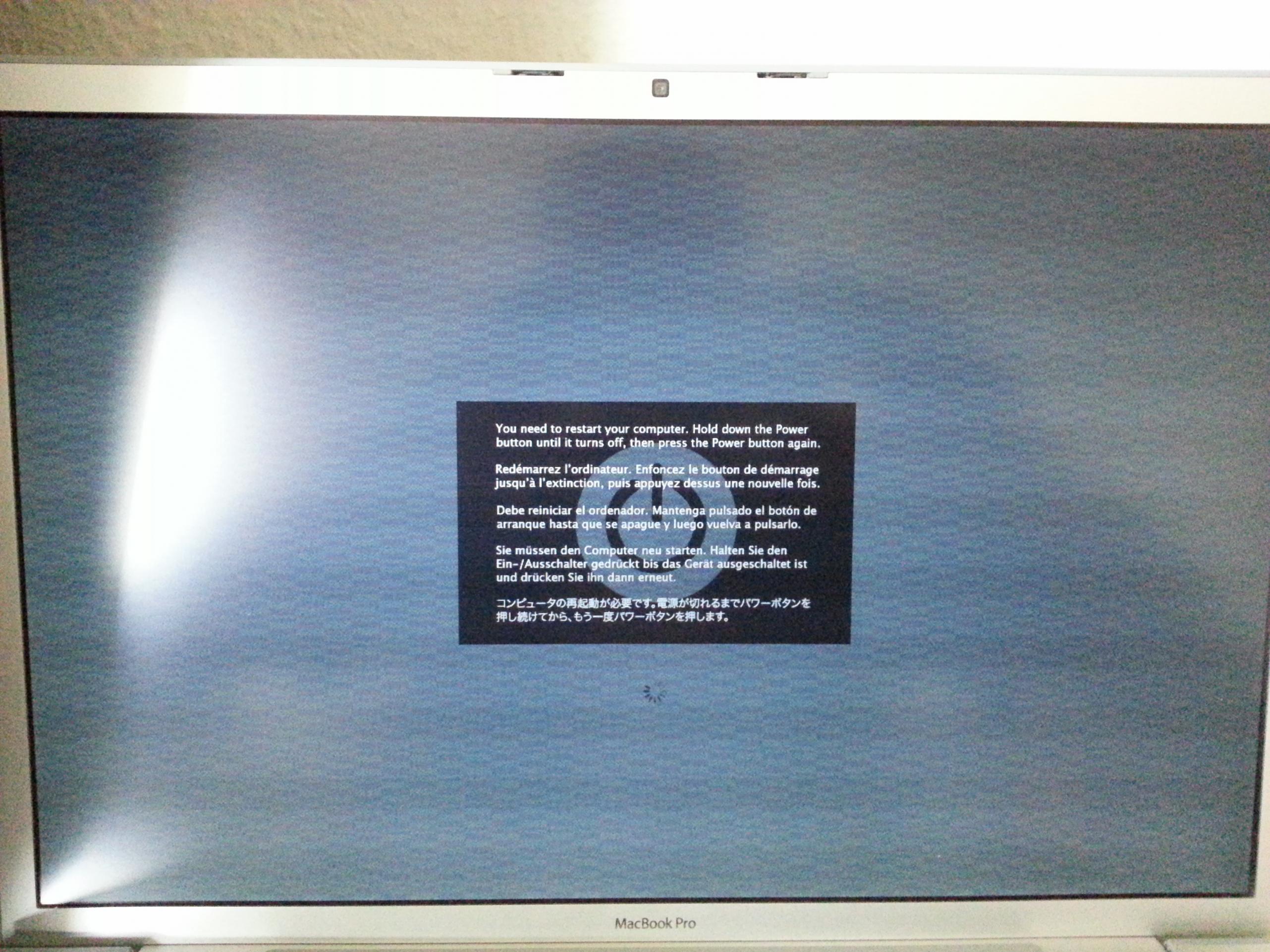

ich habe ein Problem mit einem MacBook Pro von 2008 (Modell A1260). Das MacBook ist von einer Nachbarin von mir. Da ich mich mit Apple Geräten 0 auskenne, wollte ich eure Meinung dazu hören.
Folgendes ist passiert. Sie hat gestern Abend ihre Mails abrufen wollen, dabei hat auf einmal der Bildschirm angefangen zu Flacken und das MacBook hat sich ausgeschaltet. Seitdem hängt es in einer Endlosschleife. Mit der Warnung wie auf dem Bild zu sehen: “Sie müssen den Computer neu starten. Halten Sie den Ein-/Ausschalter gedrückt bis das Gerät ausgeschaltet ist und drücken Sie ihn dann erneut.“ Weiter kommt man auch nicht.
Vom Bildschirm Hintergrund wirkt es so als ob der VRam defekt wäre!?! Zumindest kenn ich das so von Windows PCs. Liege ich richtig mit meiner Diagnose?
Lohnt da noch eine Reparatur, oder wären die Kosten zu hoch? Sie wäre nämlich nicht abgeneigt sich ein neues Win-Laptop zuzulegen.
Falls das MacBook nicht mehr wieder zu beleben ist wie komme ich an die Daten dran (Programm)?
Grüße

Das Lötzinn Problem mit den mobilen Geforce 8 Modellen, richtig?
