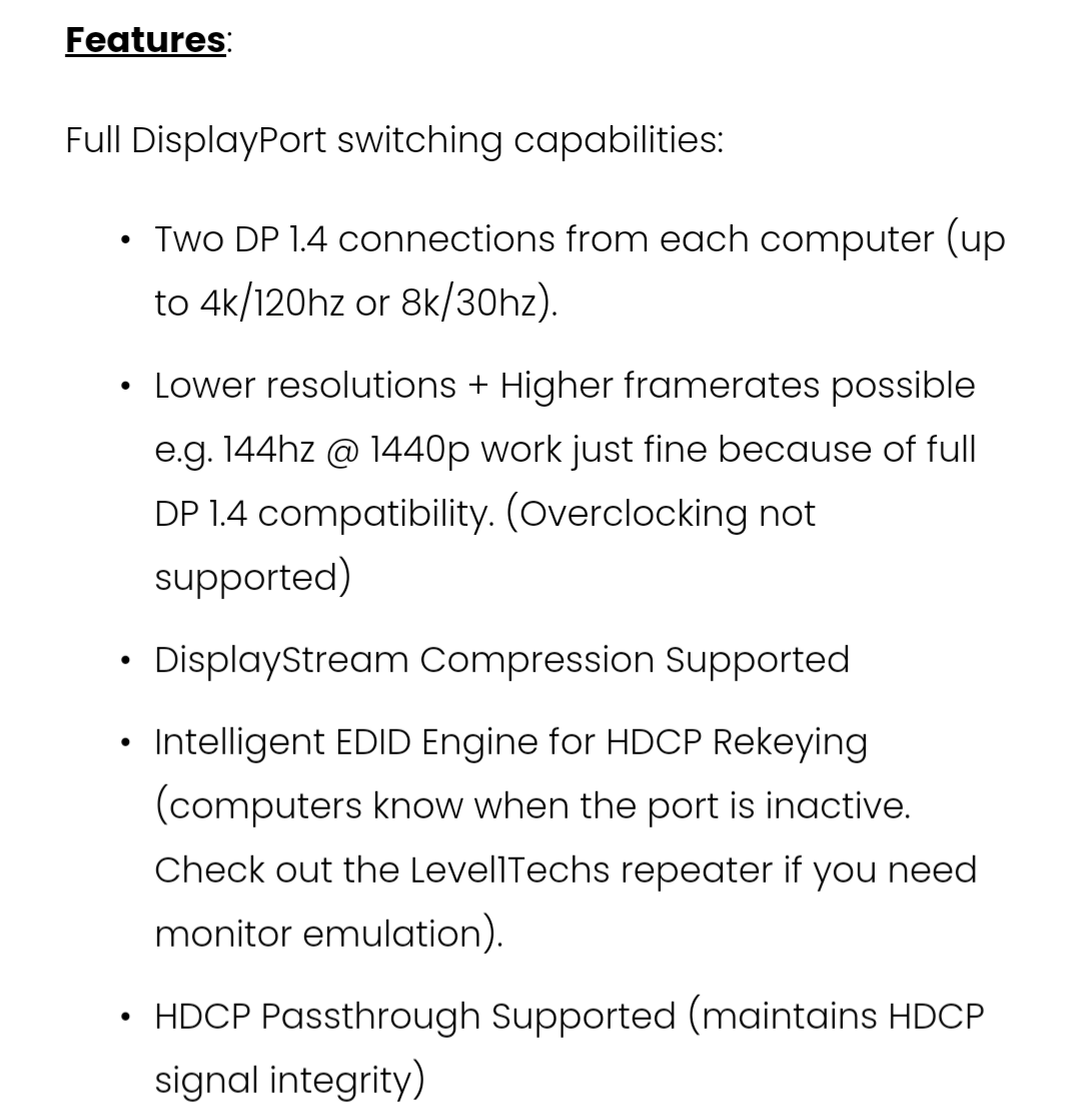

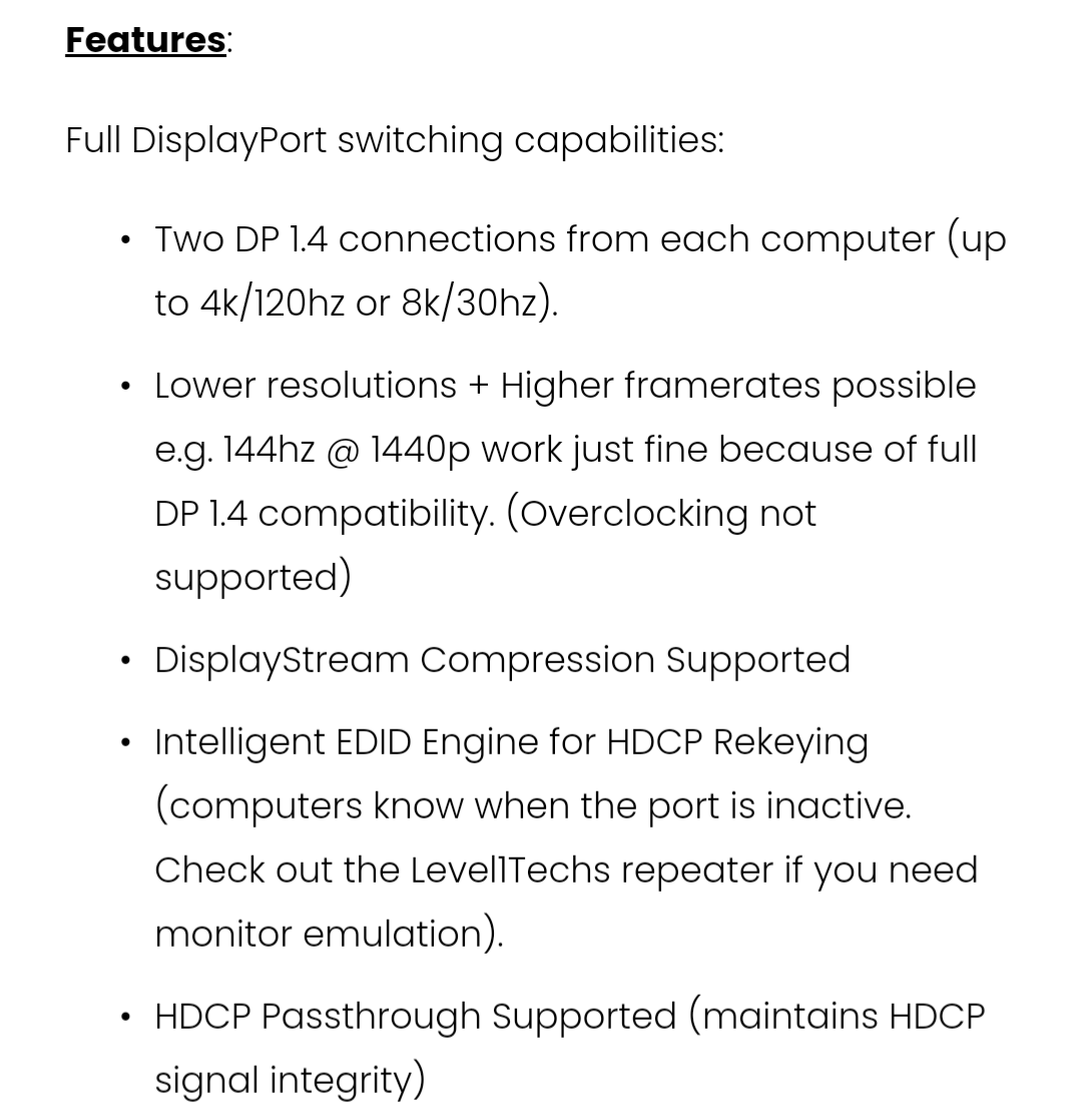

Deswegen habe ich den L1T KVM erwähnt. Der verspricht nämlich genau das.
In den ausführlichen Notizen werden auch diverse Dinge erklärt, wie zum Beispiel, dass ältere MacBooks die DP Spezifikation nicht wirklich einhalten.
Aber danke für deine ausführliche Erklärung zu den Unterschieden 👍

Definitiv ein interessantes und gut klingendes Teil. :daumen:
Danke für den Link, das Ding hatte ich bisher auch nicht auf dem Schirm. :)
Aber USB-C ist auch wieder nur Daten Input, kein Displayport.
Es ist also ein "nur KVM Switch" und kein Laptop Dock und hilft uns leider auch nicht bei der Vermehrung der Anschlüsse. Die schreiben zwar dass das Ding MST kann, aber auch nur im Sinne von "es blockiert MST nicht, und kann es durchleiten" (und hinten dran müsste man es verteilen). Heißt leider immernoch dass von der Quelle ein MST fähiges DP Signal kommen muss. Und.... tadaaa nicht mit Apple. :D
