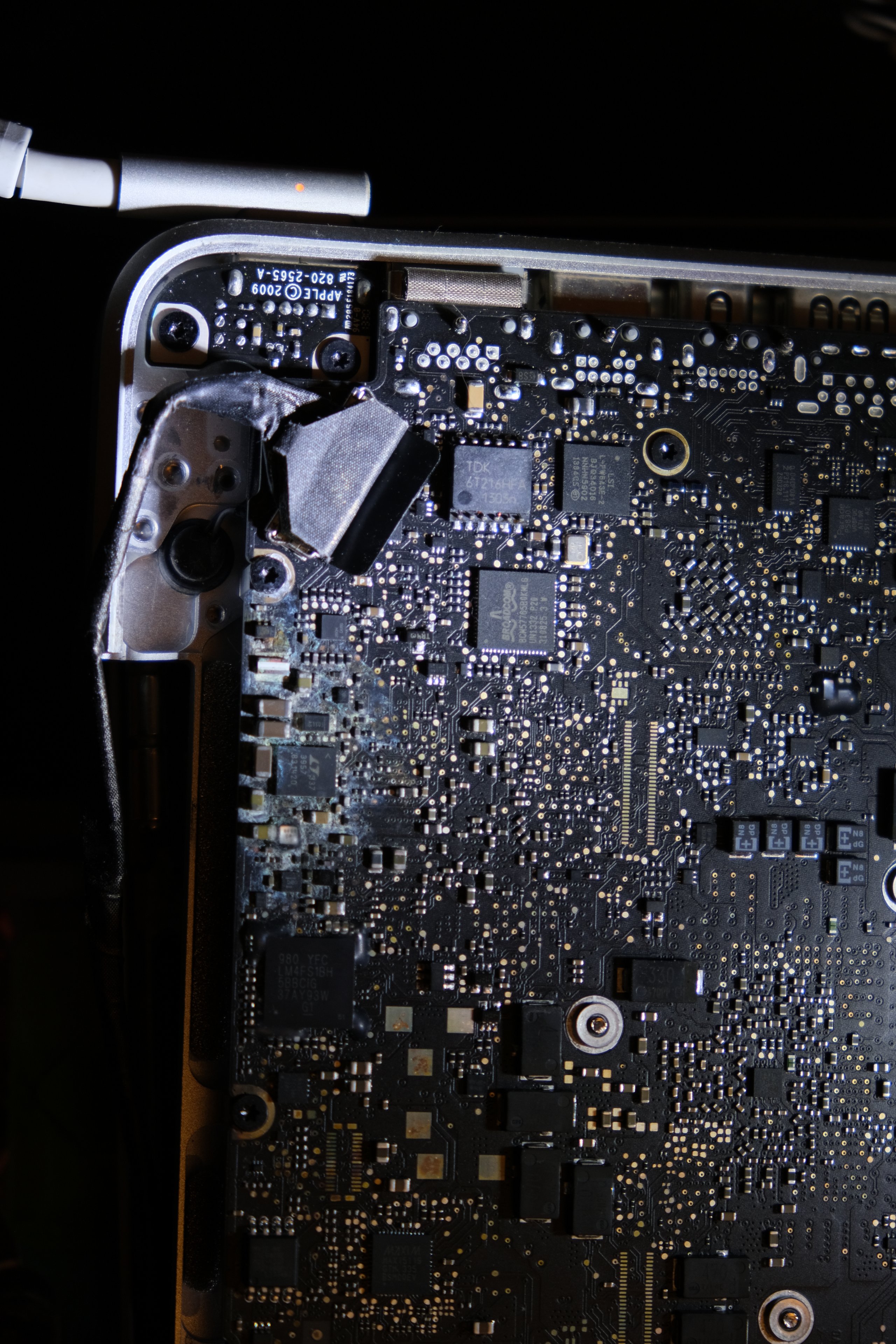

Btw: Connector & Co. - Das sieht ja relativ unschön aus...

Zambezi schrieb:
Das wurde ihr vom Profi (Applestore)
Von der Vollpfostenbar also. Wie man am Schaden sieht, bringt das Tauschen des Displays gar nix, denn:
Jup, das ist schön krustig korrodiert. Deshalb sollte man gleich nachdem man das Ding feucht gemacht hat die Kiste von Strom und Batterie trennen. Dann kann man das Reinigen und es trägt selten einen Schaden davon.
Aber so kann alles mögliche in dem Bereich kurzgeschlossen oder abgefault sein. Ein Profi (Louis Rossman) kann so was mit viel Arbeitsaufwand reparieren, ein Laie eher nicht. Dazu muss man Schaltpläne lesen, verstehen und zur Fehleranalyse benutzen können. Dann die fehlerhaften Bauteile identifizieren und ersetzen.

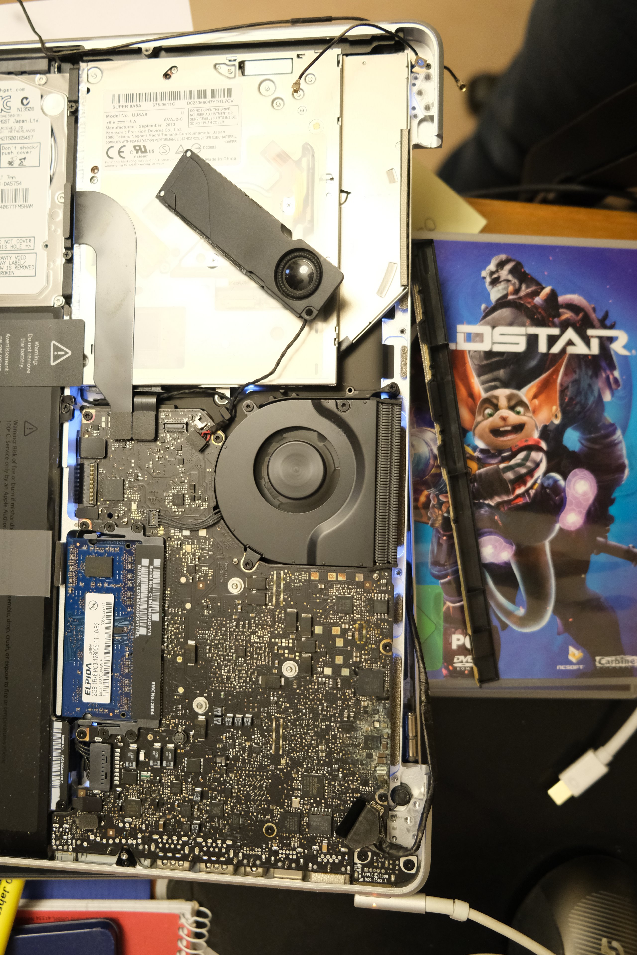

Heute Mainboard rausgefummelt, grundgereinigt, Bauteile blieben alle drauf. Passenderweise war mein Kontakt 60 leer, aber auch ohne das: Zustand unverändert. Ich nehm' auch nicht an, dass das neuerdings durchgebrannte Bauteile heilt, bzw.: die Spannung läuft nur durch das LVDS, oder?
Plus: Gleich mal nach einem 2554er Board geschaut, da ich a) (noch) nicht weiß welches Bauteil die Spannung zum Display reguliert und b) mir das Gefummel und Gelöte auf Platinen schon immer ein Graus war.
