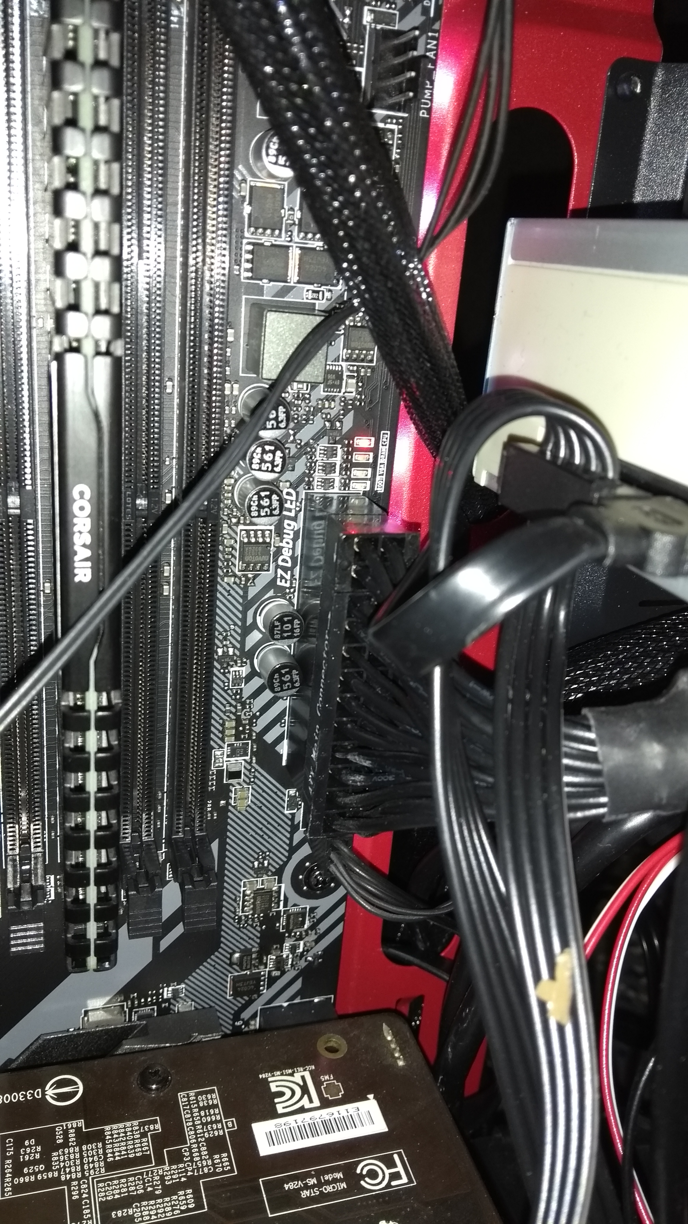

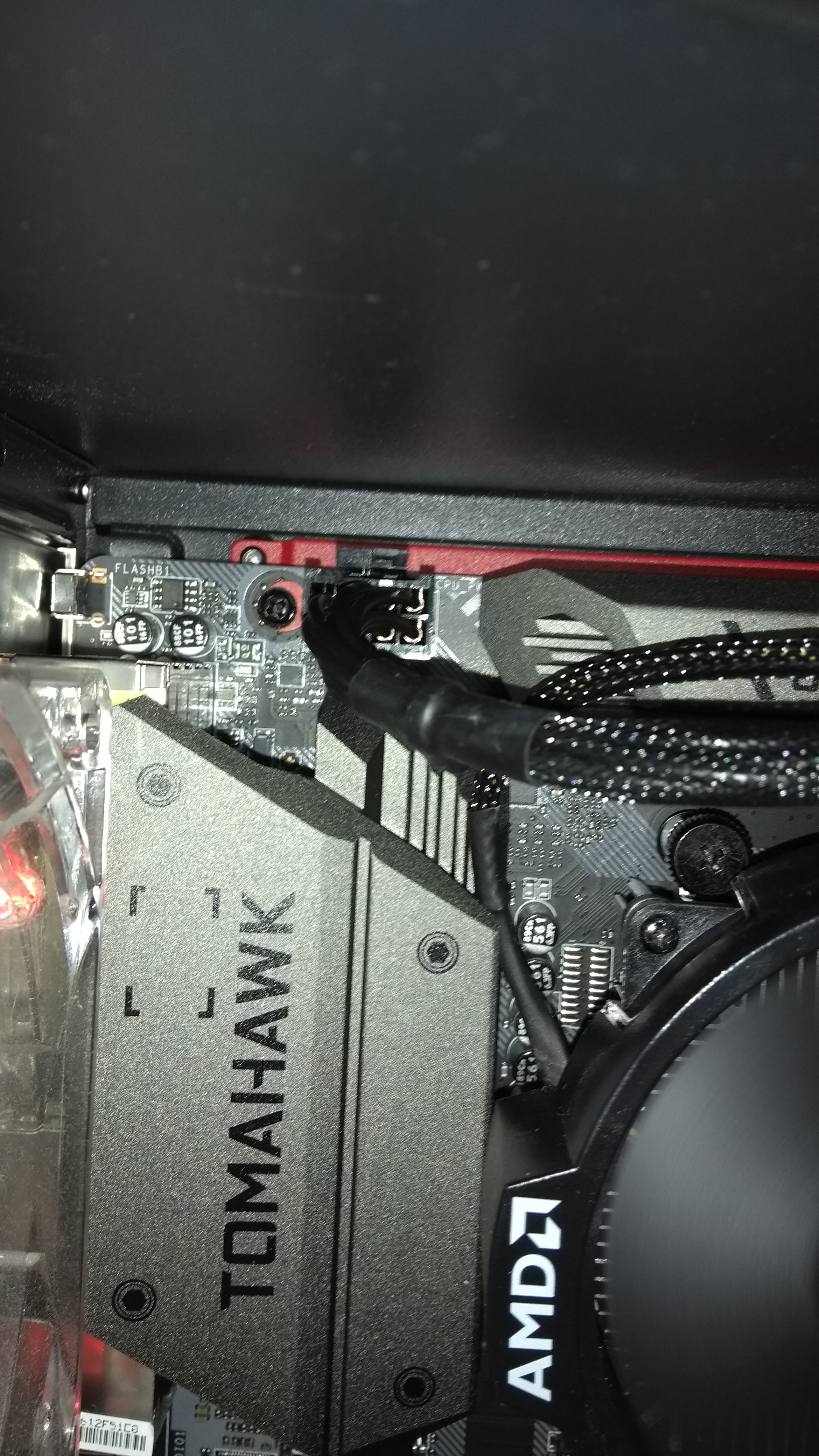

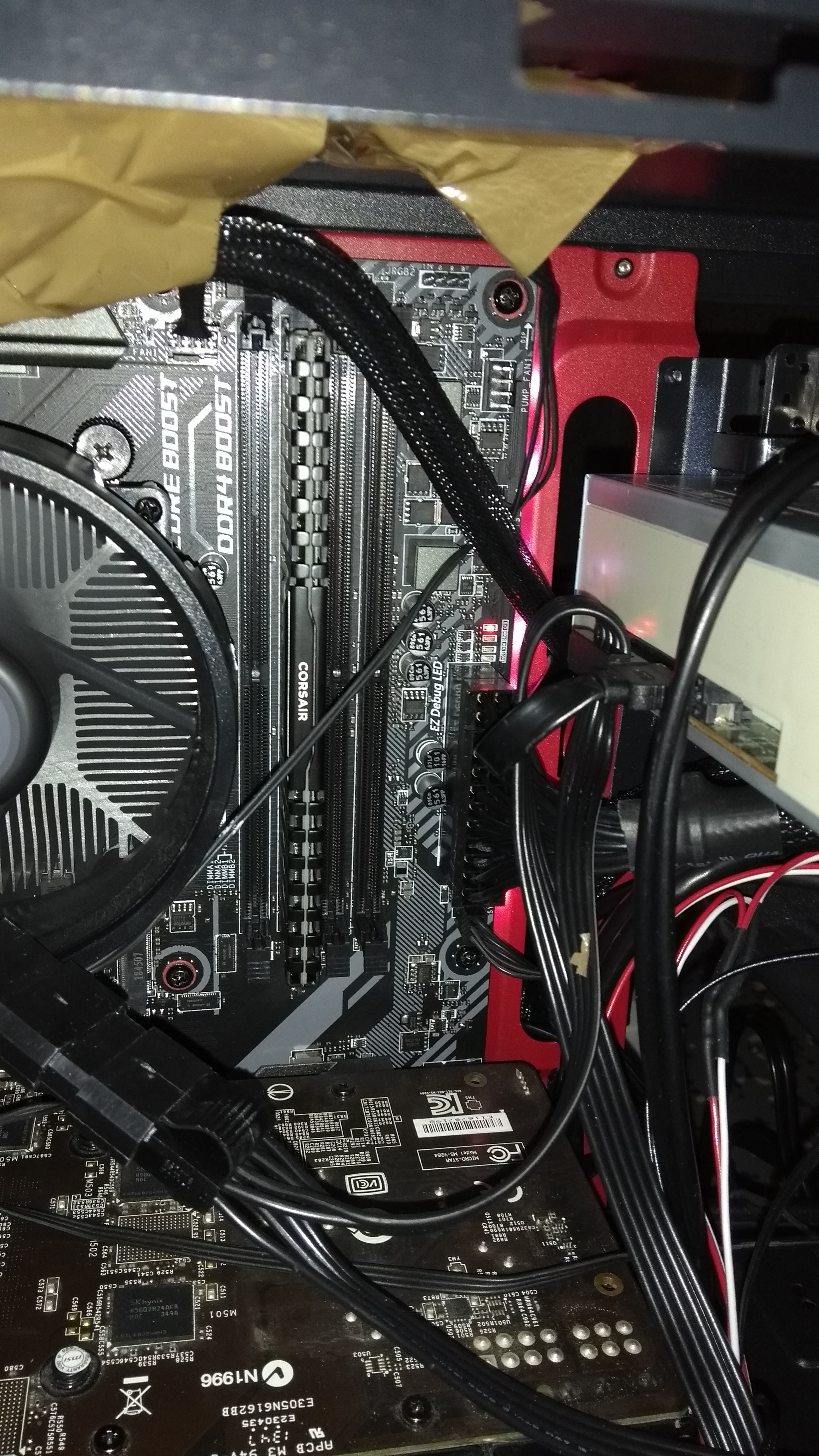

Hier noch ein paar bilder

So mir ist Grade was aufgefallen.
Auch wenn der Ram draußen ist leuchtet das CPU Led.

Hallo, hast du vielleicht bei der GTX 760 den 6 Pin (bzw) 2 x 6 Pin vergessen, falls sie einen benötigt, ist auf den Fotos nicht ersichtlich, den Lötstellen nach braucht sie sogar einen extra 12 v mit (1x6+1x8) Anschluss.
Hab die Karte mit einem 6+2 und einem 6 angeschlossen, da stimmt alles.
