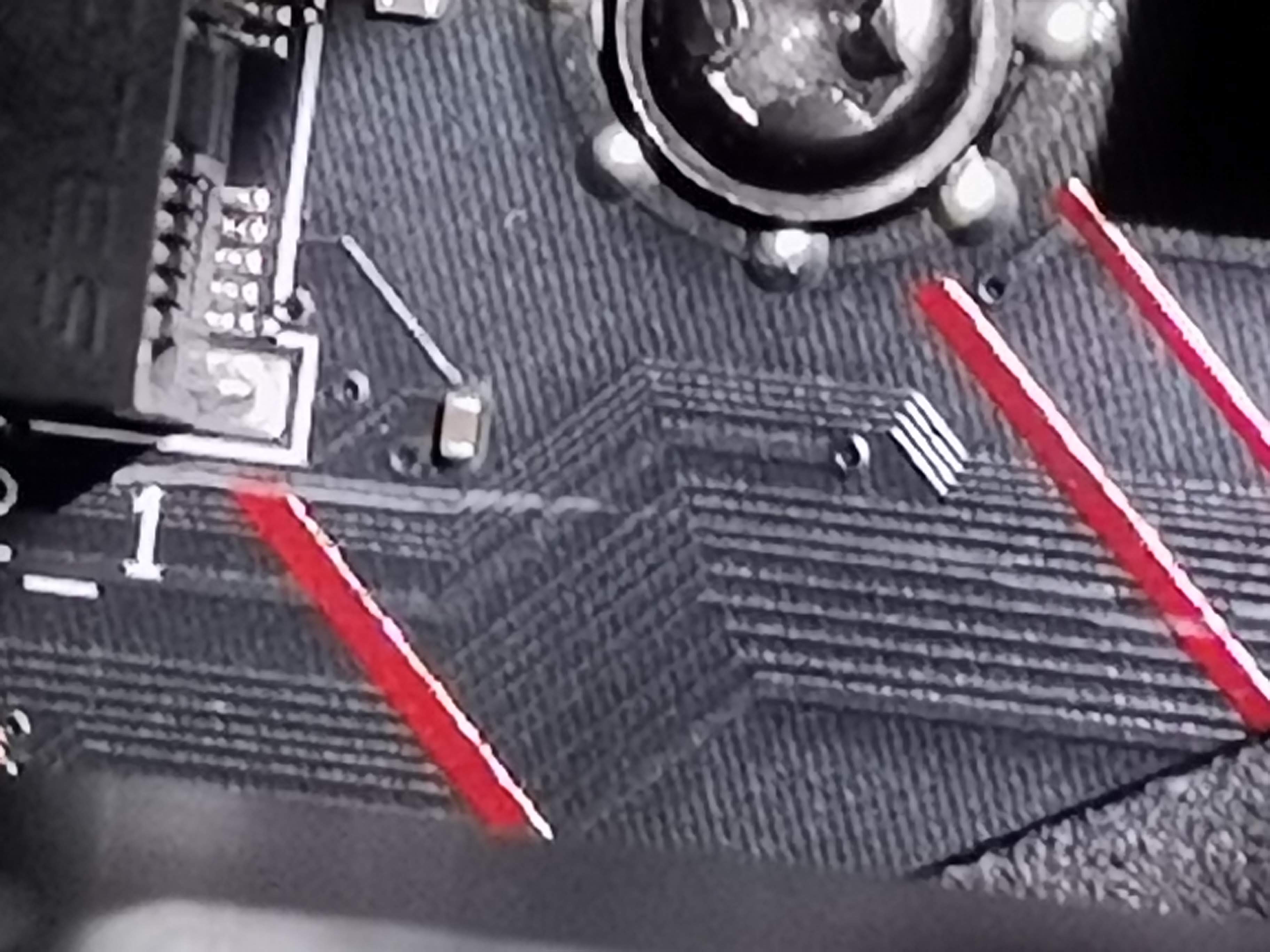

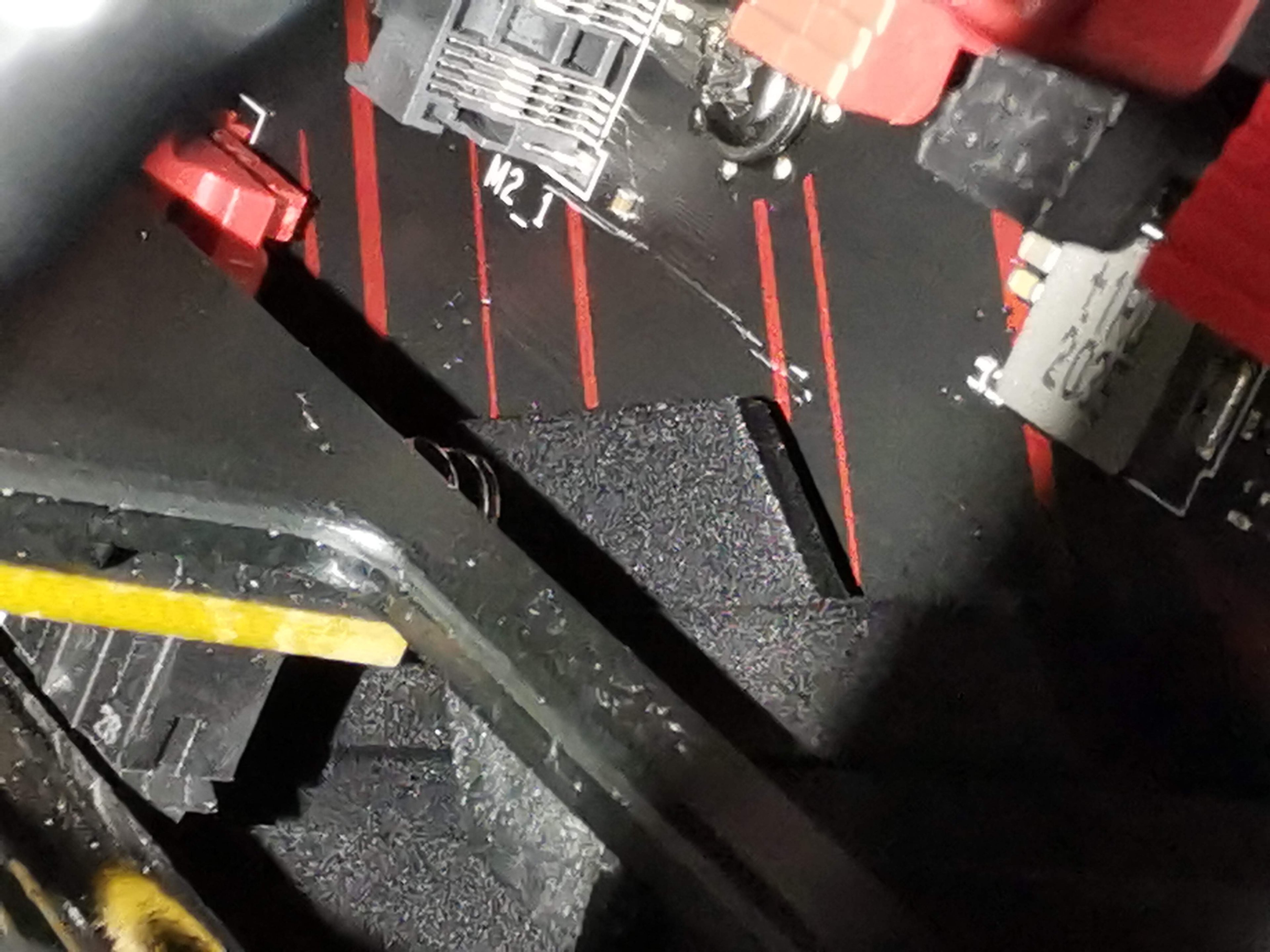

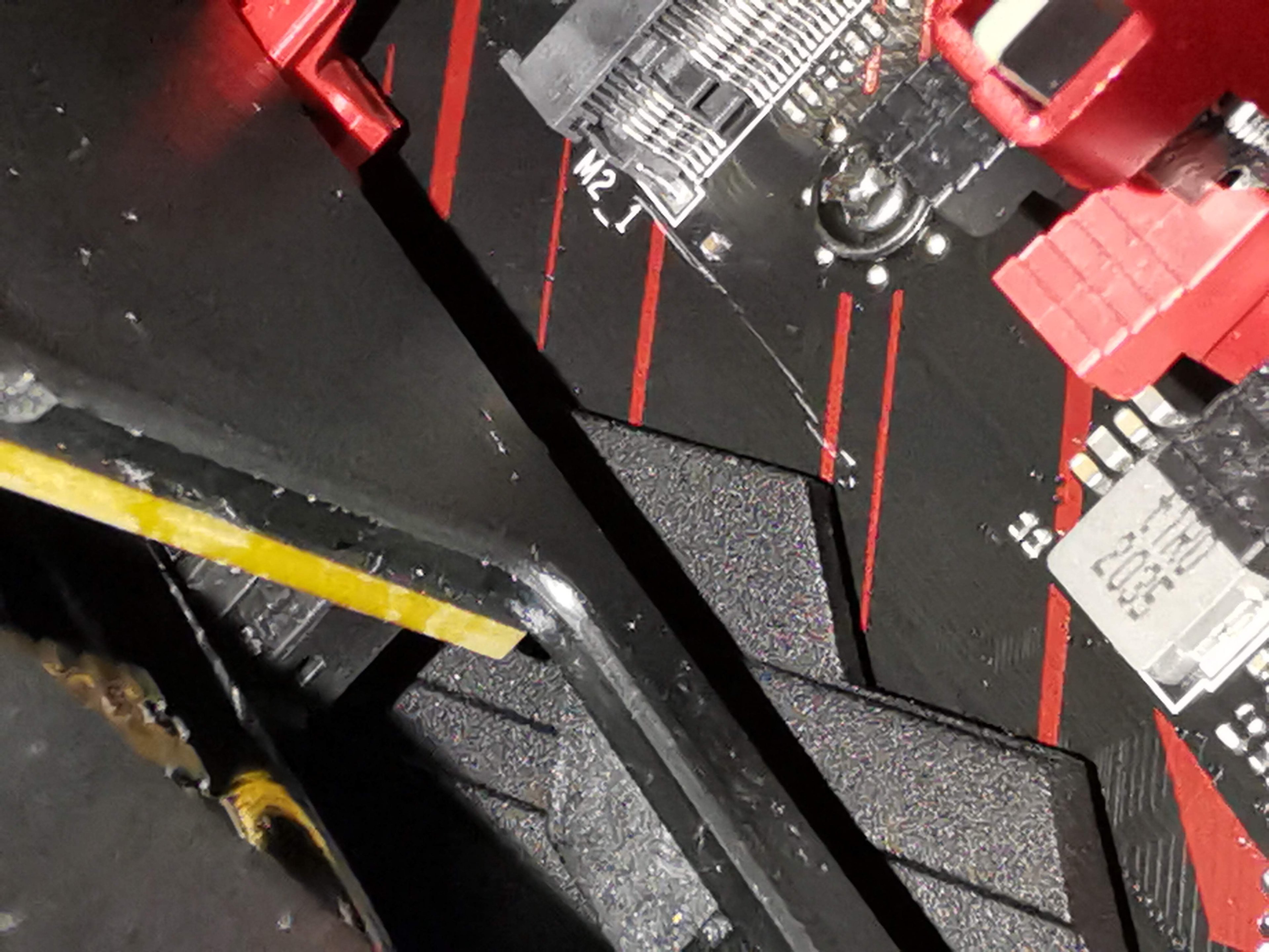

Nun hab ich Tollpatsch (siehe Bild) mir einen blöden Kratzer ins Mainboard reingehauen.
Weiß man wie schlimm das ist bzw. damit Leben kann? Garantie ist schätze ich mal pfutsch..
Bisher sind alle Tests von OCCT, Prime95, SSD & HDD sowie GPU VRAM Benchmarks alle mind. 20 Min erfolgreich durchgelaufen. Auch die USB Steckplätze funktionieren.
VG David.
Das ist mehr wie tollpatschig was du da geleistet hast,
bei dem vorherigen Mainboard wohl auch. :)
Wohl Glück gehabt.
Mach ganz normal weiter mit dem System, arbeiten, spielen ... .
Sollte doch was sein, wirst du es merken.
Reaktionen: H3llF15H und thecharmingcthu
Sieht danach aus, als wenn der Kratzer eher oberflächlich ist und eben nicht die Beschichtung des PCB durchdrungen hat.
Reaktionen: M4ttX
Alles klar,
Vielen Dank euch.
Sollte mir mal aneignen, ruhige Hand zu behalten, wenn ich an meinen PC schraube. :P :P
Reaktionen: JohnStorm, bikerider und Nickel
Das was man auf den Bildern sieht, sieht soweit okay aus.

Die Platinen sind eigentlich immer mit einer Lackschicht überzogen. Die hast du vermutlich zerkratzt. Wie weit du durchgekommen bist, weiß man nicht. Solange alles läuft, passt aber alles.
