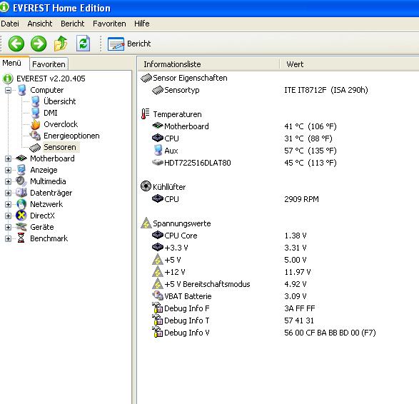

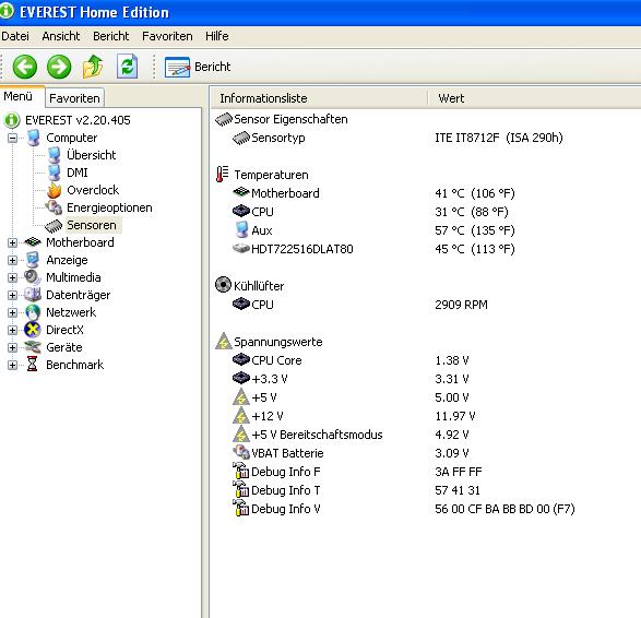

ich habe jetzt mal die Temperaturen im Leerlauf anzeigen lassen !!! Der PC Tut also im moment nichts !!!!!!!!
attachment.php
Danke imm voraus für eure Hilfe und Tipps woran es liegen kann oder warum mein Chip solch extreme Werte bekommt!
Für den Leerlauf sind die Temperaturen doch in Ordnung (außer die der Festplatte!).

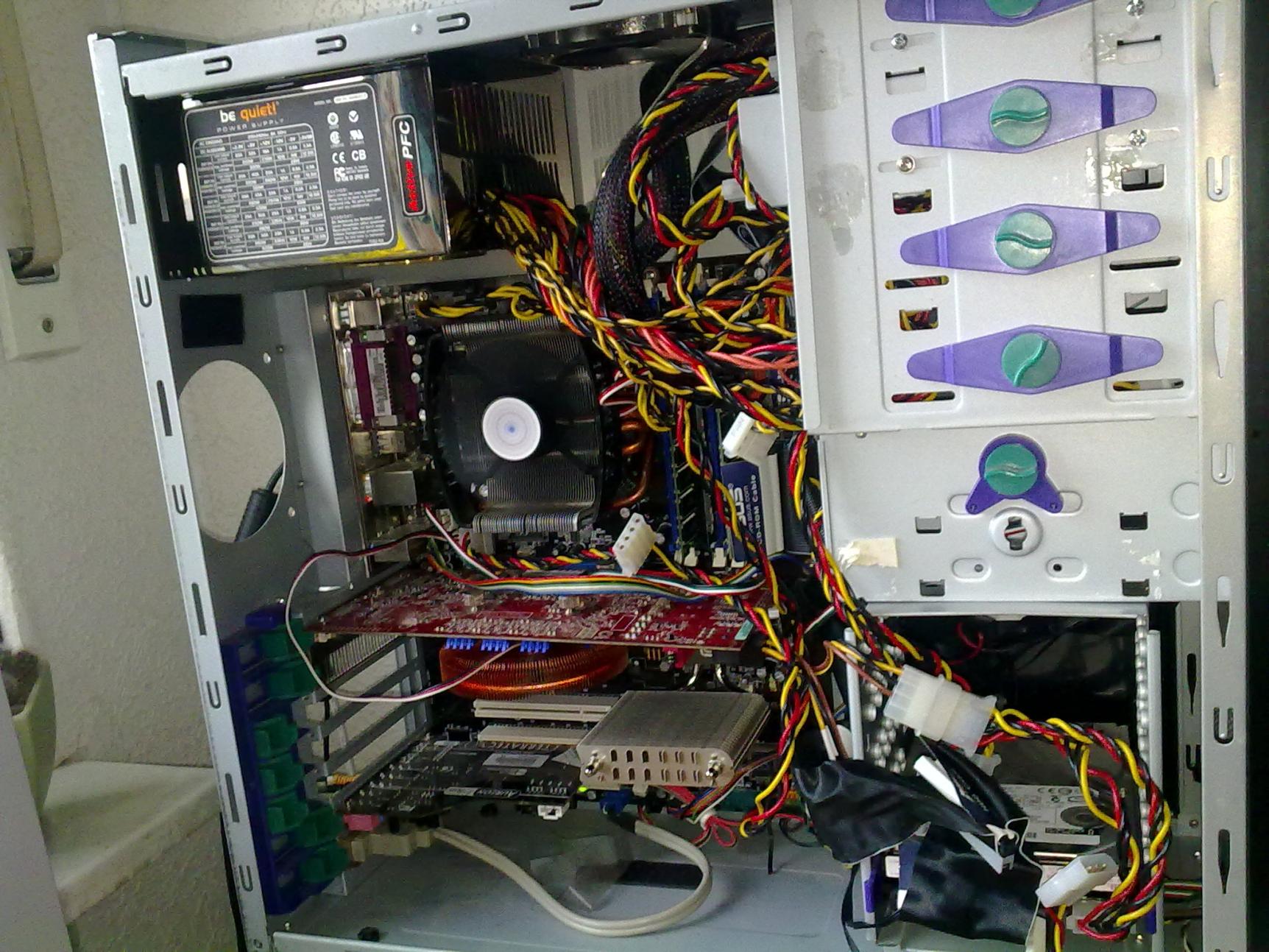

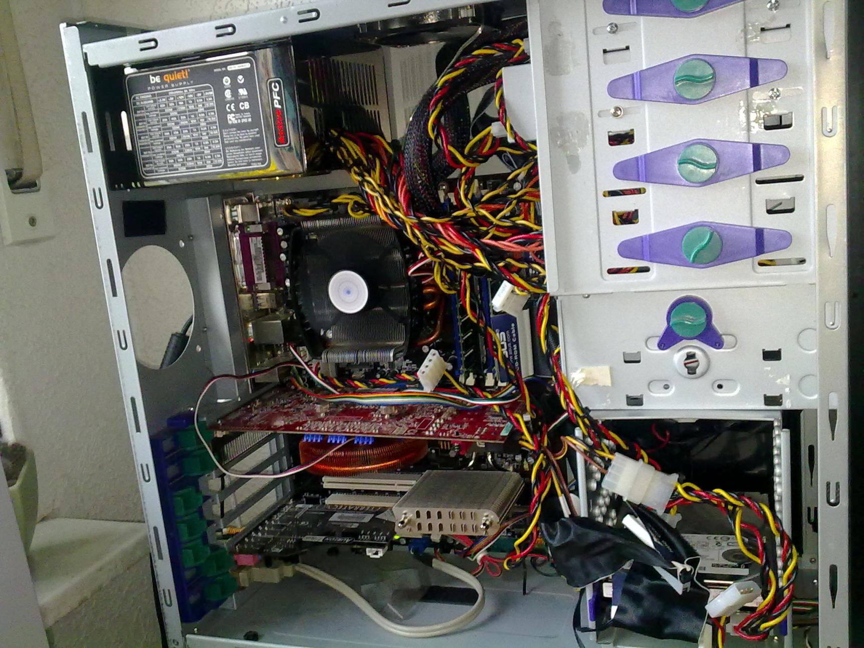

Wohin ragen denn die Kühlrippen deines Chipsatzkühlers?
Ich habe den Kühler waagerecht eingebaut, somit kann die Luft nach oben und unten hin zirkulieren. Ein Bild davon siehe Anhang
Der PC ist war mit Kabeln etwas verbaut, aber nicht an den wichtigen stellen. Zudem habe ich das Gehäuse immer geöffnet, sonst schmiert die Kiste innerhalb von 1 Minute ab !

Eiin rückseitiger Lüfter (und vielleicht noch einer an der Front) würde dem Gehäuseinhalt gut tun. Von alleine kommt kein ausreichender Luftzug zustande.
Was ist das überhaupt für ein Gehäuse?
Einen Front-Lüfter würde ich auch unbedingt einbauen. Und der Kabelsalat könnte auch ein bischen aufgeräumt werden. Dann hats die Luft einfacher durchzukommen ;)
edit: Hinten auch noch einen rein, und dann passt es. Unbedingt die Temps im Auge behalten, 120° hält der Chipsatz nicht mehr lange aus.
Mach doch jetzt einfach erstmal Testweise einen 80er Lüfter drauf. Dann siehste obs was bringt ;)
ich habe vorne, hinten und an der Seite welche drin gehabt, es bringt nichts. Everest Zeigt an, das die Graka (angeblich AUX) 69°C hat, im leerlauf. Schalte ich das Catalyst Control Center an, hat meine Graka nur 42°C.
naja, irgendwo ist der Wurm drin. Ich weil nur nicht wo.
Fakt ist: Die Temperaturen mit Everest sind alle super ! Bis auf Aux
Gerade ist er abgeschmiert, ohne Grafikanwendung. Einfach so im TS und auf dem Desktop. Ich glaube ich trete den Dreck gegen die Wand und hole mir was neues :mad:

ja, aber die Temperatur geht nur 1 Grad runter ! Eigentlich bleibt diese sogar gleich. alles scheiße, wobei ich den Kühler locker anpacken kann, ist nen bisschen warm
Dir ist schon klar das der Tempfühler sonstewo auf dem Board sitzt. Der ist garantiert nicht unter dem Chipsatz. Ansonsten montier den Kühler nochmal neu, vieleicht ist da was schief gegangen.
Auf meinem alten Board hatte ich auch nen Fühler der Permanent 120° angezeigt hat...und es lief un lief lief. ;)
