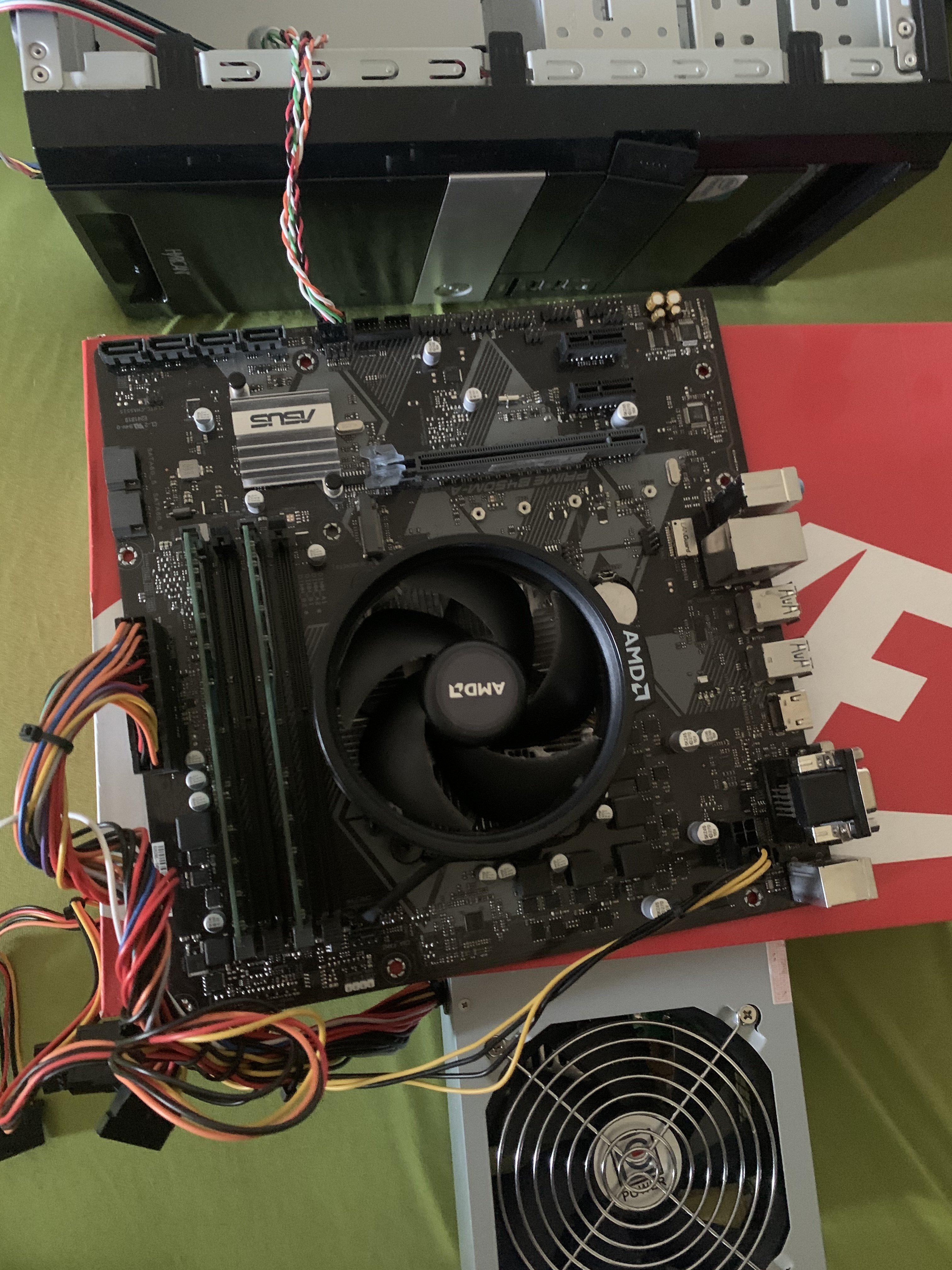

Wie in dem Bild da hab ich das mainboard getestet. Hab es jetzt nochmal aufgebaut.

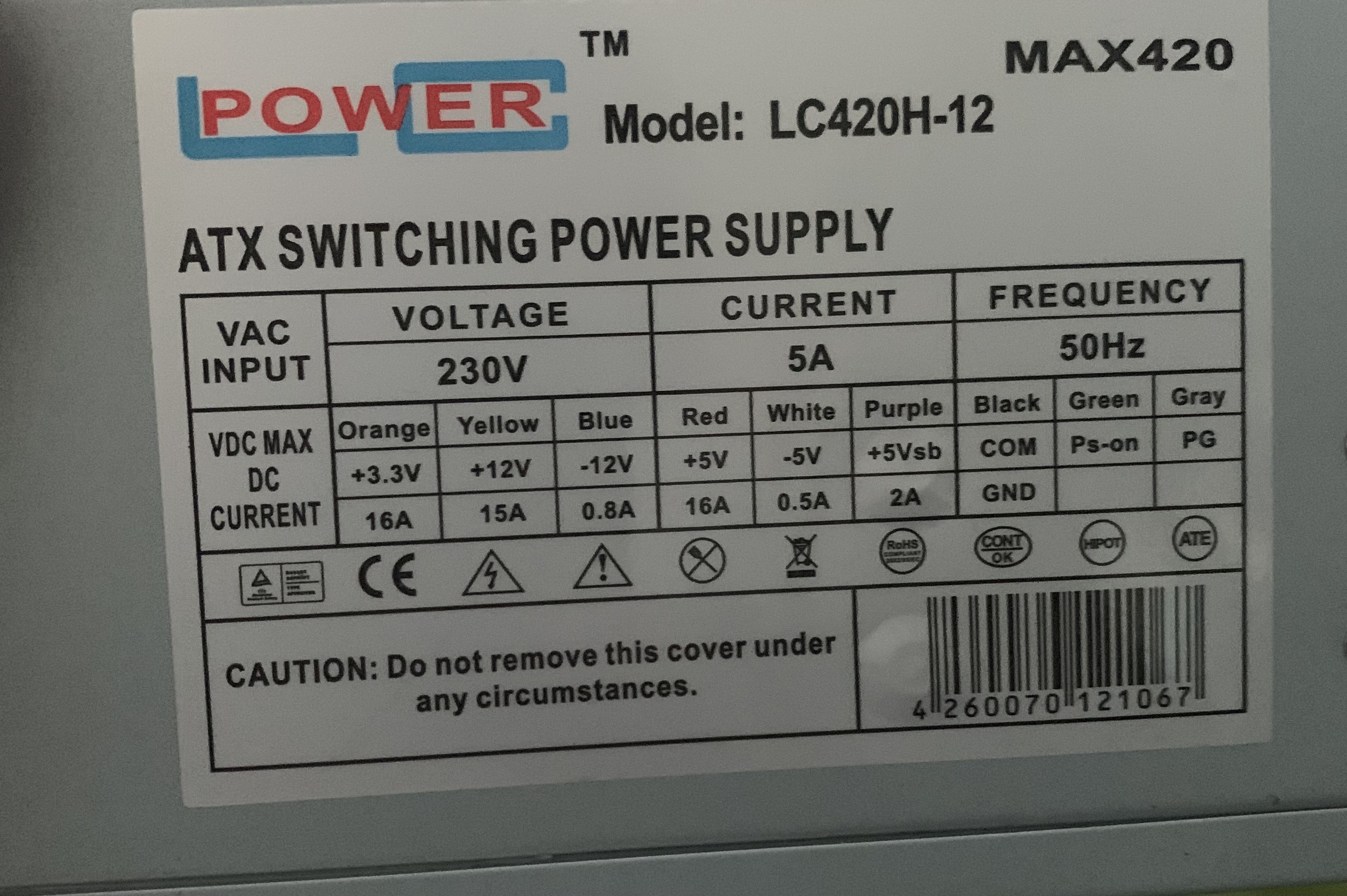

LC-Power Netzteil?
Hat es zufällig einen P8 Stecker für die CPU? (Habe einige Board erlebt die starten mit einem P4 nicht.)

Ich weiß nicht was ein LC Power Netzteil ist :D

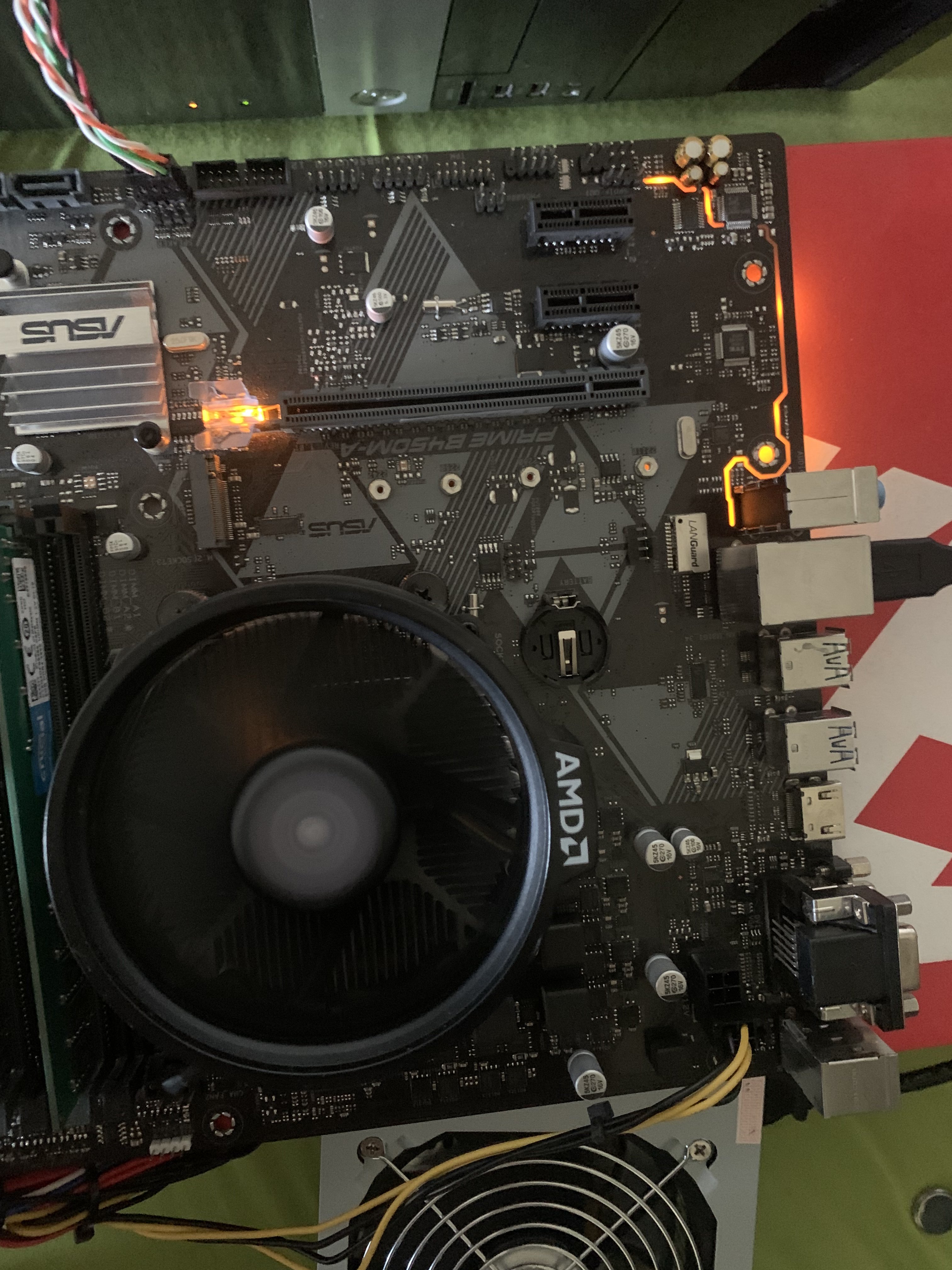

Und Diagnose LED kein Plan nur diese da am Grafikkarten Anschluss und an der Seite
Mach einfach ein Bild vom Typenschild des Netzteils.

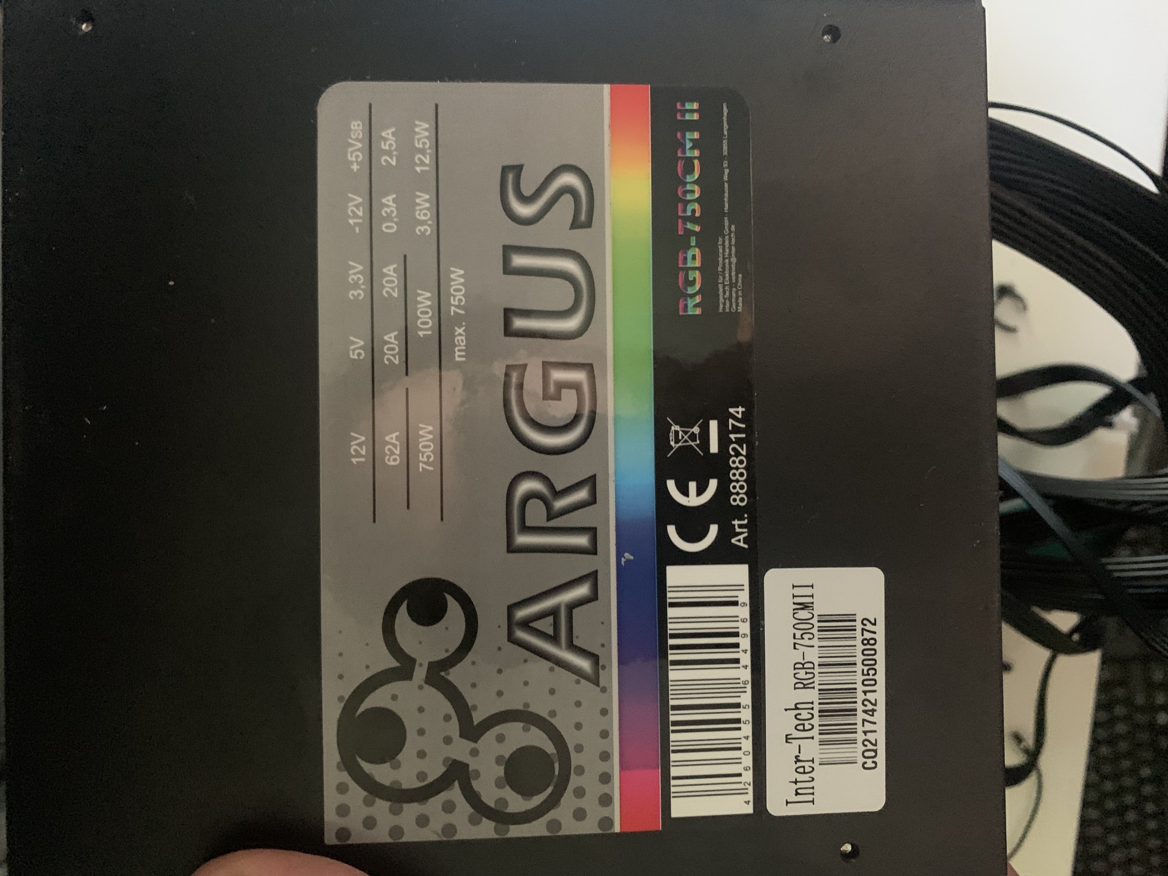

Hab zwei Netzteile einmal nen altes von dem „Test Gehäuse“ und ein neues von argus

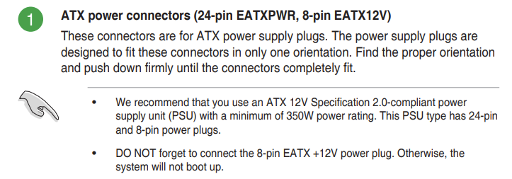

Durchaus möglich, dass das Mainboard nicht startet, wenn die 8-Pin EATX Buchse nicht vollständig belegt ist.
Im Zweifelsfall einen Adapter oder ein Netzteil mit 8-Pin Stecker ausleihen, um auszuschließen, dass es daran liegt.
Scheinbar gibt es da Ausnahmen:
LC-Power vs Argus Netzteil, oh jemine...
