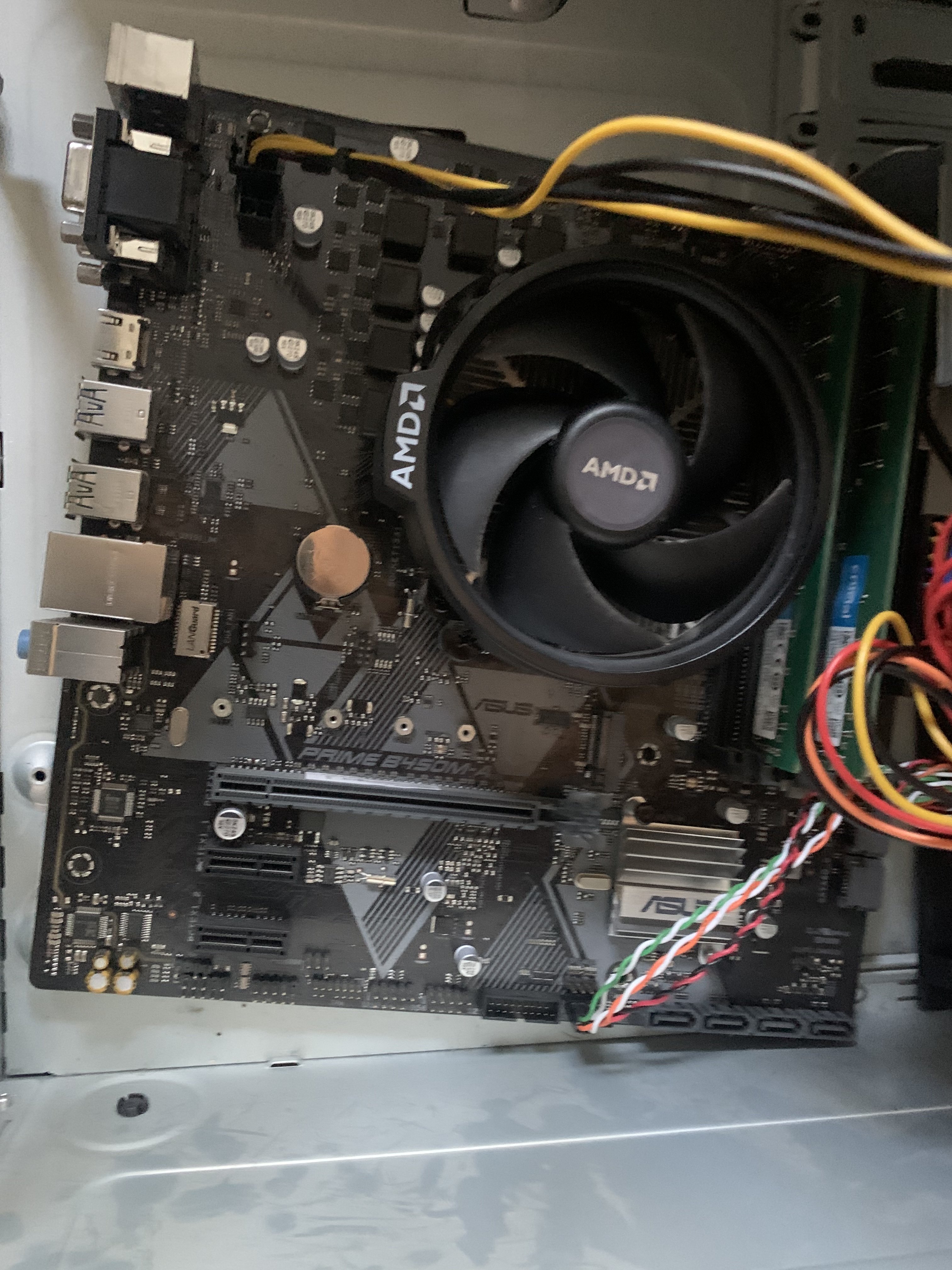

Naja, wenn der PC erst noch ein Bild gezeigt hat, dürfte die CPU ja in Ordnung sein (wenn er sie zwischen-
durch nicht ein mal ausgebaut hat), also am Besten mal Bilder vom gesamten Innenleben!
Das sieht alles so provisorisch aus hab das mainboard nämlich aus mein pc ausgebaut und in ein altes case rein gepackt und das Netzteil davon verbunden. (Änderte sich aber nichts)
Außerdem habe ich den RAM entnommen und getestet ob sich dann irgendwas tut, aber nein

Ja das ist sehr provisorisch und so wie es eingebaut ist hätte ich da auch keinen Bock zu starten wenn ich ein Mainboard wäre.
Das Mobo brauch wohl nen 8-Pin dazu sollte es an den passenden positonen eingeschraubt werden oder zu mindest auf den Positionen liegen so haut man sich nur nen Kurzen aufs Board, das ist eher lachend in die Kreissäge rennen als das es nen Testaufbau ist.

Abstandshalter unter dem Board gecheckt? Dürfen da und nur da sein, wo das Mainboard auch Löcher hat.
Uff… das ist ja nicht mal festgeschraubt:-O
Von der IO-Blende vielleicht ein Stück blech in den Anschlüssen?
Sitzt der RAM korrekt?
Da das Board in dem neuen Gehäuse nur liegt, sind entweder gar keine Abstandshalter verbaut, oder die verbauten sorgen für mehrere Kurzschlüsse...
Man baut es entweder richtig ein, oder einfach ohne Gehäuse z.B. auf dem Karton vom Mainboard...

kisame_76 schrieb:
Das ding ist ich gehe davon aus das ich schon ein kurzen hab, da ich meiner Meinung nach alles getan hab was geht.
Und inwiefern belegt das nun das eine oder andere ? Man testet um was auszuschließen oder das fehlerhafte Teil zu finden. Nix davon ist mit dem "Test" erfolgt. Bau es auf nem Karton auf, so ist es einfach nur verschenkte Zeit im Idealfall, Worstcase ist es nun defekt.

kisame_76 schrieb:
Ich hab das mainboard ja nur da rein gelegt getestet
dein problem ist, dass du es IM GEHÄUSE auf metallischen Untergrund gelegt hast, ohne sicherzustellen, dass es keinen Kurzschluss geben kann UND ES DANN AUCH NOCH EINGESCHALTET HAST.

Und warum legt man es dann mit allen Stromkabeln schief ins Gehäuse? Weißt du, ob das Netzteil vorm herein legen entladen war, oder z.B. noch Saft auf der +5VSB Leitung war?
Ich brauchte lediglich denn AN Knopf vom Gehäuse und da die Kabel nicht unendlich lang sind hab ich es dort rein gelegt nachdem ich keine Lösung gefunden hab
Es war definitiv kein Saft mehr auf dem Netzteil
Na bitte, also doch (schief) reingelegt und angeschaltet.
PWRON-Taster kann man auch vorsichtig mit einem Schraubendreher verbinden.
Wenns auf nem Karton auch nicht mehr angeht, brauchst du vermutlich ein neues Mainboard. Je nach Kurzschluss auch eine neue CPU und RAM. (Hatte mal so ein Fall in den Fingern)
Wie passen denn diese beiden Aussagen zusammen?
Wenn du das Mainboard im Gehäuse eingeschaltet hast, ist es gut möglich, dass es geschrottet wurde. Mit viel Glück hast du so einen Kurzschluss, dass es nicht einschalten lässt. Also siehe was @Sephe geschrieben hat.
