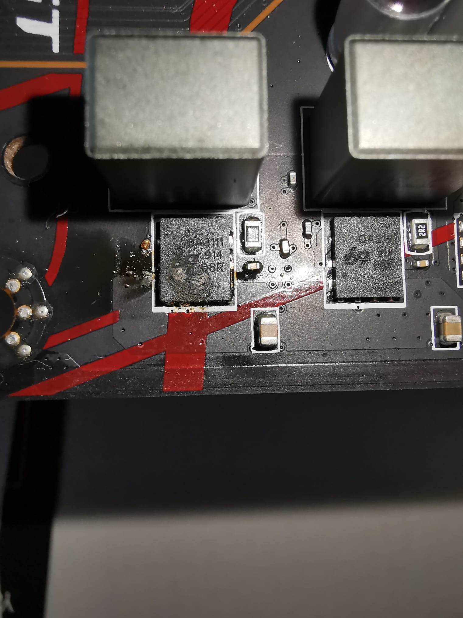

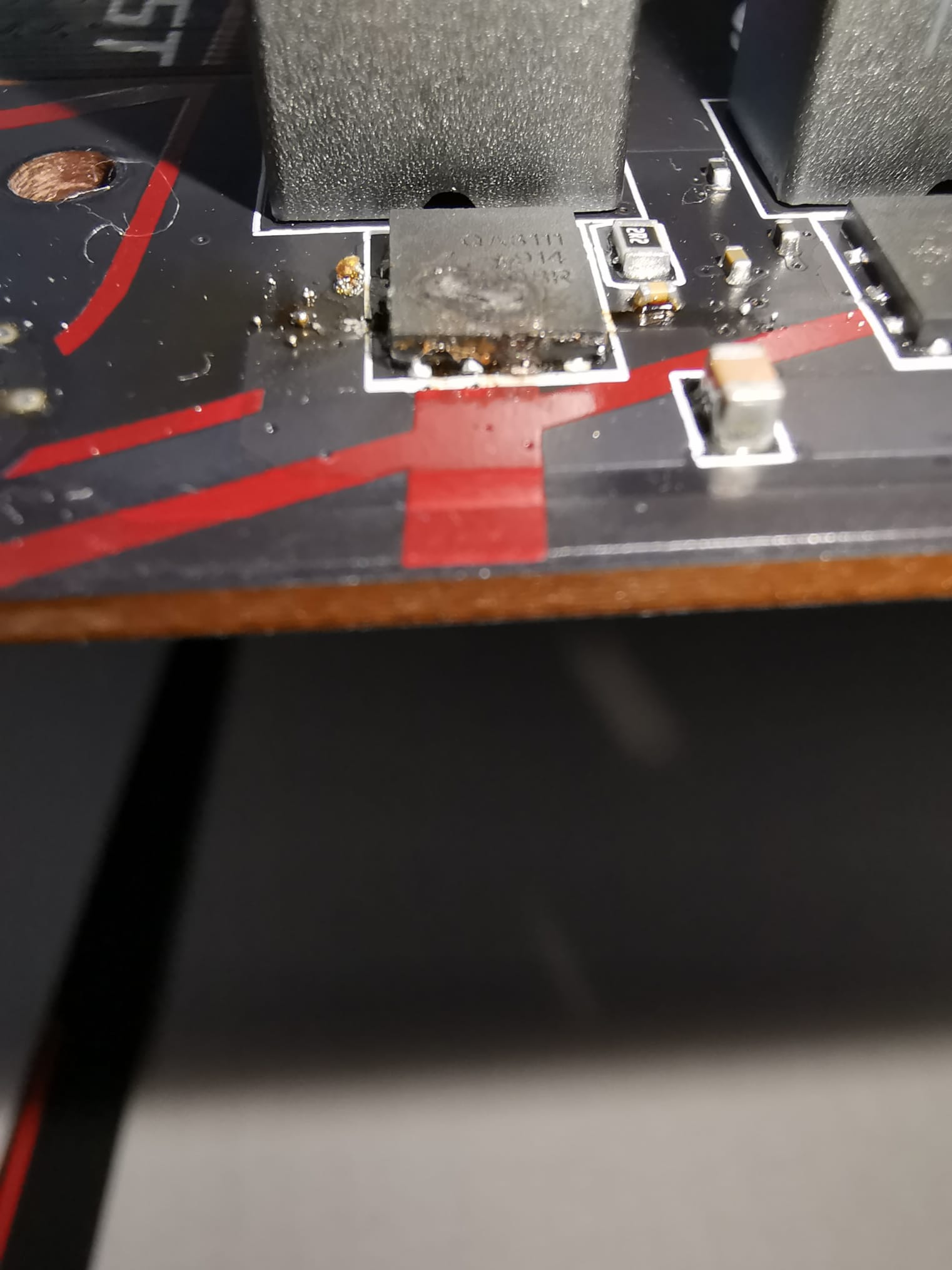

Beim ersten Starten des PC ging zuerst alles normal, Fans laufen an, RGB geht an, (Kein Beep, da das Mainboard soweit ich weiss keinen Speaker mitgeliefert hat). Auf dem Monitor kommt ein Boot screen, aber nach ca. 5 Sekunden geht der Pc aus. Beim erneuerten Start hat es nichtmal 2 Sekunden gedauert, und es kam ein komischer Elektro-Brand Geruch. Sofort alles ausgesteckt und den PC wieder aufgemacht und alle Teile kontrolliert. Beim Abschrauben eines Heatsinks vom Mainboard kam dann ein durchgebranntes IC zum Vorschein, wahrscheinlich ein Spannungsregler oder Ähnliches.
Fotos von diesem sind im Anhang.
Die restlichen Teile scheinen alle ok, sehen noch gut aus und riechen auch nicht verbrannt.
Nun frage ich mich, was der Grund dafür sein könnte. Die Anschlüsse sind ja ziemlich idiotensicher und ich kann mir nicht vorstellen, wo wir vielleicht etwas falsch gemacht haben. Hat da einer eine Idee warum das durchgebrannt sein könnte, und wie ich weiter vorgehen sollte?

Folgende Möglichkeiten fallen mir ein:
  1. Abstandshalter (ist relativ unwahrscheinlich, aber nicht unmöglich)
  2. Beschädigung durch physische Gewalt (mit Schraubenzieher abgerutscht)
  3. irgend ein offenes Kabel hat einen Kurzen verursacht
  4. Sachmängel am Board - Garantiefall
Nur so am Rande, die Chance ist leider relativ hoch, dass dabei was mitgerissen wurde.
jedenfalls ist das board tot.
was sonst noch oder auch nicht: austesten, jedenfalls brauchst du ein neues board.
und wenn du die abstandshalter nicht/falsch hattest, ist das weder ein garantie noch gewährleistungsfall.
Bei dem Fehler würde ich auf Mainboard-fehler tippen.
Denkbar wäre natürlich auch ein Kurzschluss, da das den Corespannungsregler betrifft müsste der Richtung CPU Sockel sein. Abstandsbolzen sind da eigentlich nicht, wenn der CPU-Kühler eine eigene Baseplate hat könnte die was Kurzschliessen bei falscher Montage.
Wenn es kein Montagefehler ist käme noch Fehler NT oder Kabel falsch am CPU Anschluss am Corespannungsregler aufgesteckt in Frage.
Keine gute Idee war das demontieren des Kühlers auf dem MB.
Alles was ab Werk montiert ist sollte man so drauf lassen.
Ein kleinlicher Sachbearbeiter könnte da schon meckern.
Also alles noch mal anschauen, auch alle Abstandsbolzen. Manche Gehäuse haben Löcher dafür an Stellen da fragt man sich schon wofür die wohl gedacht waren.

das ist eine integrated power stage für die vsoc. vermutlich kurzschluss. der soc kann nicht so viel strom ziehen, dass die dran verglüht. vllt bauteil von fabrik aus defekt, oder nicht ordentlich verlötet, brücke über vIn und GND.
vllt ist auch der pwm chip defekt und gibt der einen phase 100%.
zeig mal die rückseite vom board.
sofern du nicht im betrieb mit schraubenzieher oder abstandshalter im gehäuse das board gebrückt hast, würde ich sagen: board einfach defekt.
viel tragischer wirds eher, wenns die cpu mit erwischt hat. denn die phase geht über spulen und kondensatoren direkt in den soc der cpu.

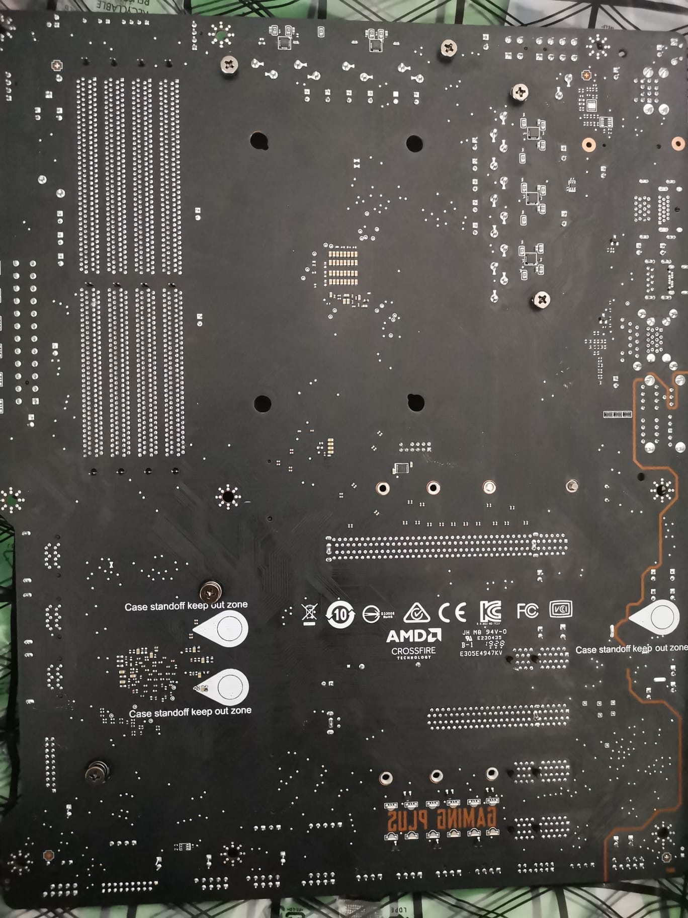

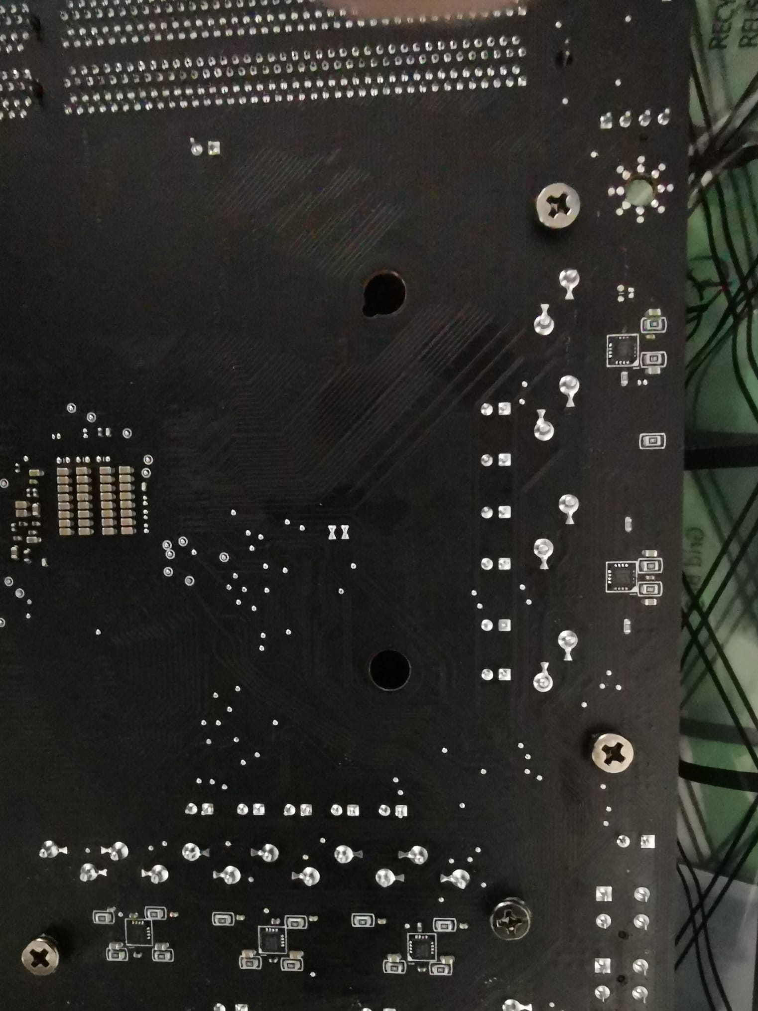

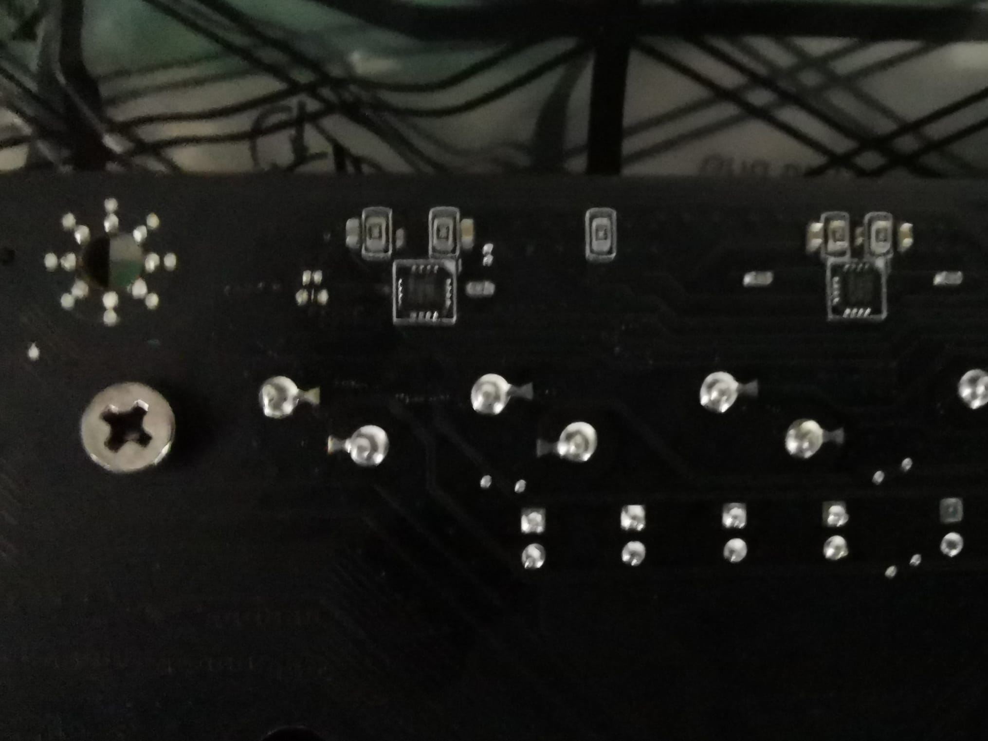

Wie könnte es denn passieren, dass ich mit den Abstandshaltern Teile des Boards brücke, bzw. kurzschliesse? Kann mir das nicht ganz vorstellen.
Im Anhang noch 3 Fotos von der Rückseite des Boards, 2 davon Nahaufnahmen der Rückseite wo es das Bauteil geschmort hat.

Das MB töten kann dann entstehen, wenn du keine oder an falscher Stelle Abstandhalter verwendet hast. Dann würde das Brett nämlich direkt auf dem metallischen Gehäuse aufsitzen und eben so an irgendeiner Stelle einen Schluß verursachen, weil ja die Rückseite voll von Lötpunkten ist.
Ok, macht Sinn. Ich schau mir da nochmal genau die Anleitung und das Gehäuse selbst an.
