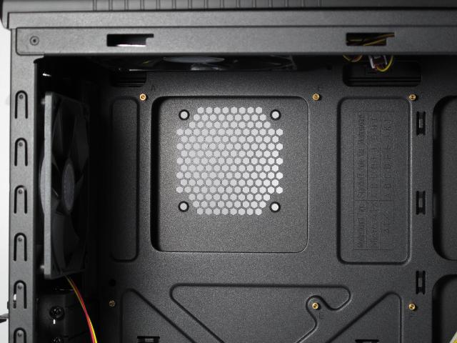

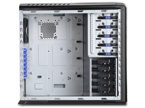

Also das CM 690 hat diese Erhebungen (ein Bild habe ich mal angehängt, da sieht man was ich meine).
Beim CM 690 II sind die Abstandshalter wiederrum erforderlich.
Kann es sein dass dein Bruder das CM 690 und du das CM 690 II hast?
