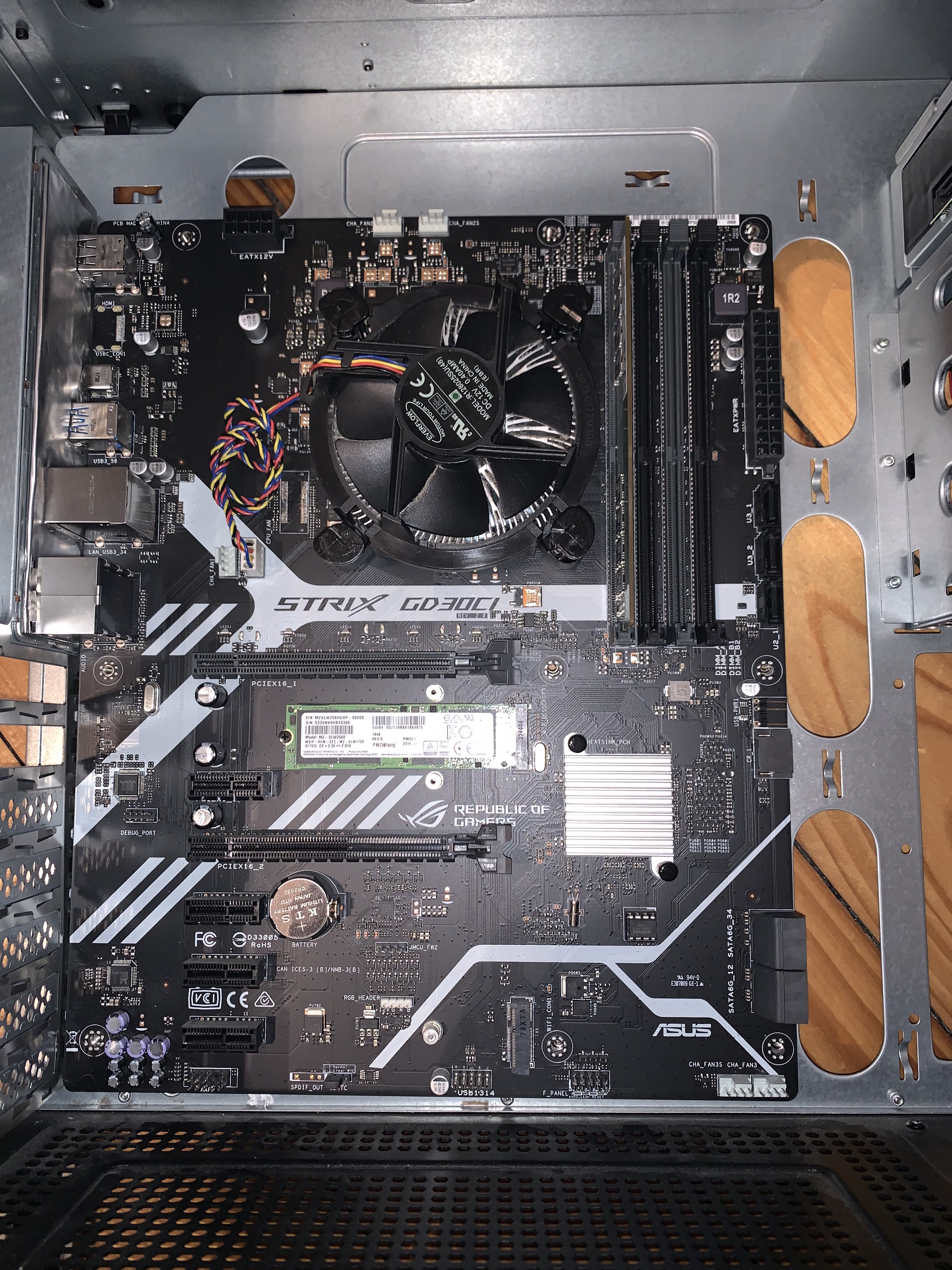

Ich wollte heute mein Pc Gehäuse wechseln und bekomme das mainboard nicht raus.
Ich habe alle Schrauben gelöst.
Meine Vermutung ist, dass das Mainboard in der Blende klemmt kann mir vielleicht jemand weiter helfen?
Ich habe das Asus gd30ci

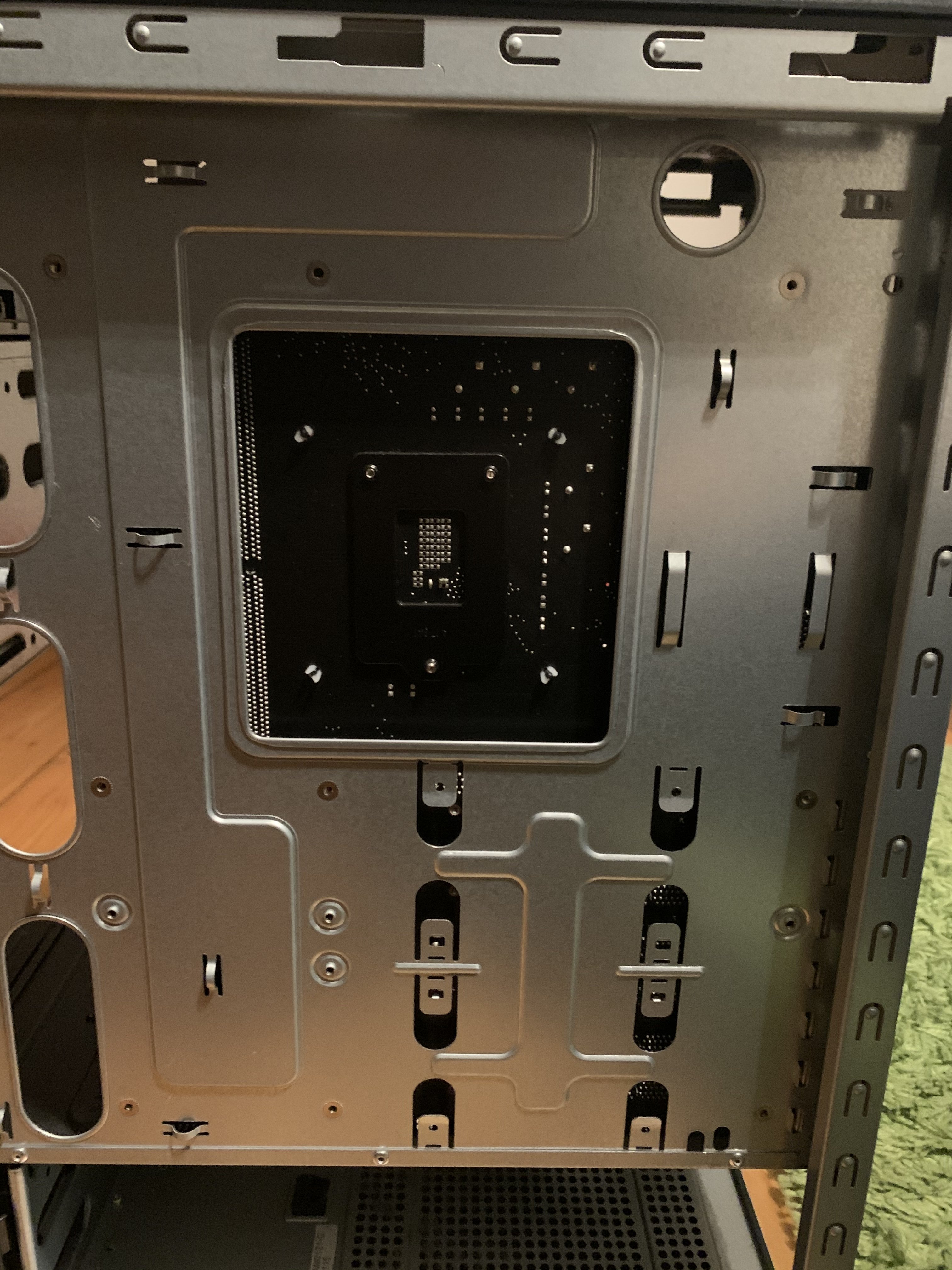

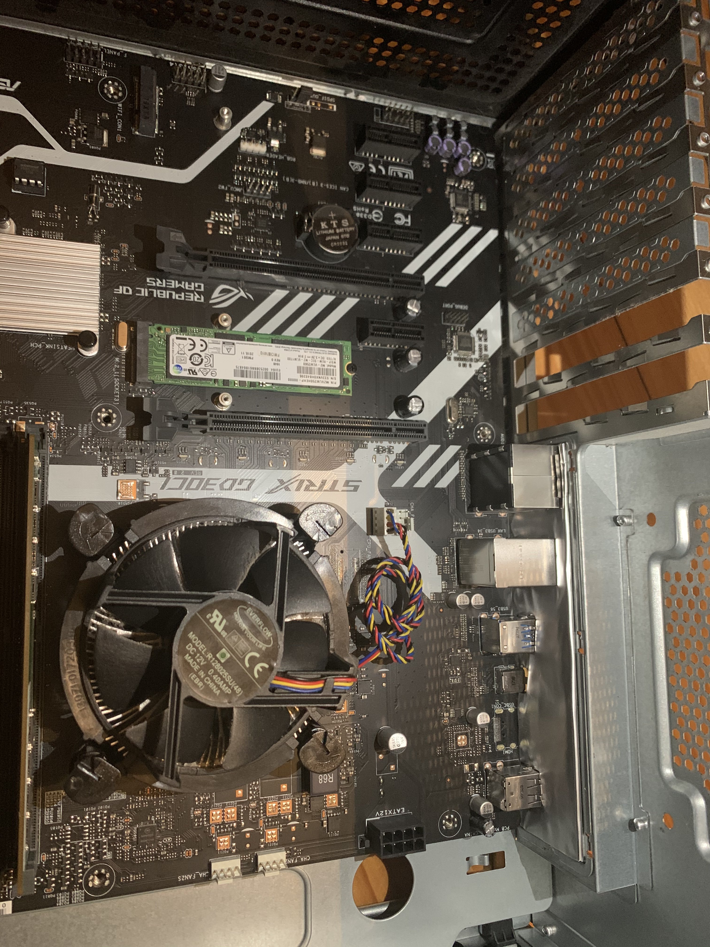

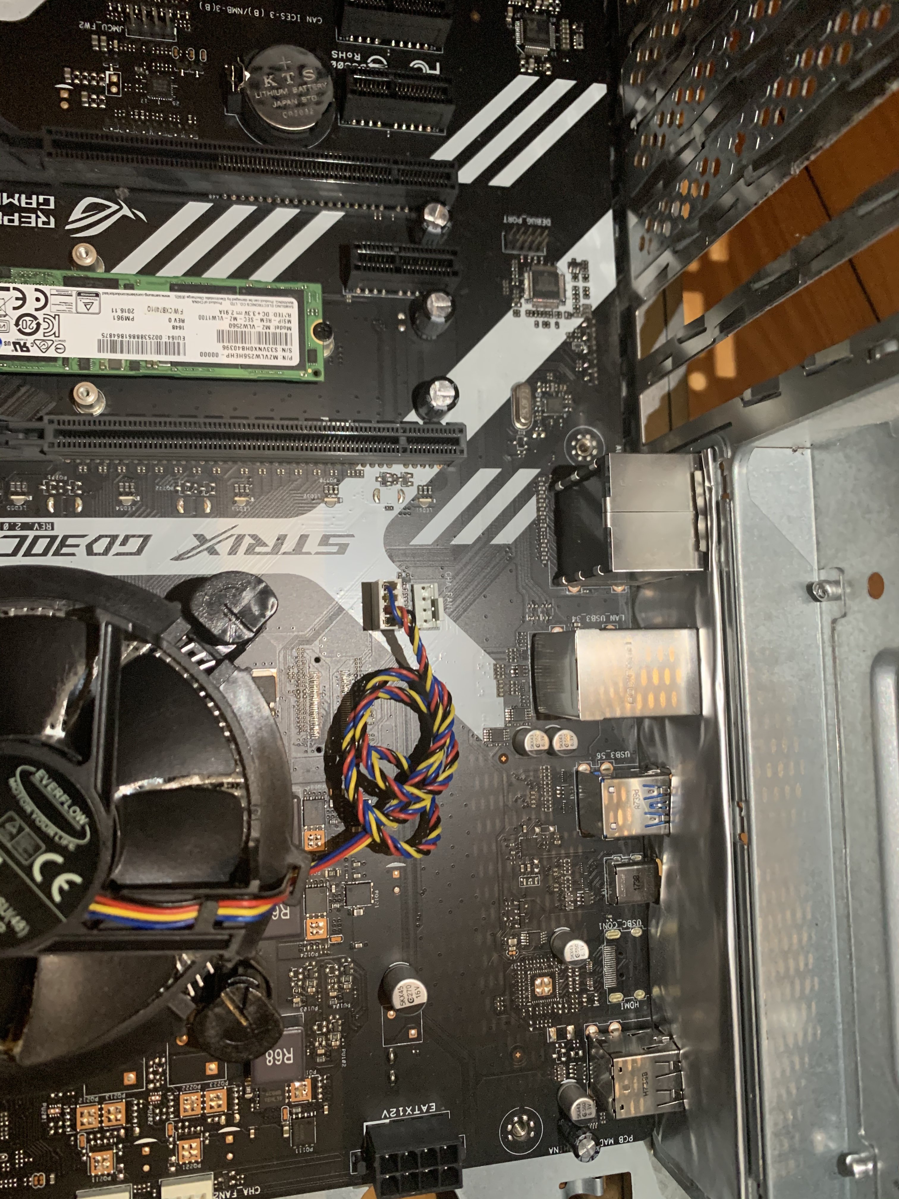

Mhh die Blende sitzt nicht fest auf dem Mobo normalerweise, ein Foto von Hinten nicht das da was in die Ports reingedrückt wurde... Alle Schraublöcher sieht man bei dem Mainboard Foto leider auch nicht.
Wenn wirklich alle Schrauben gelöst wären, müsstest du das Mainboard ja an der inneren Seite "anheben" können. Geht das?
Das dürfte ein Asus Fertigsystem sein, das Motherboard hat vermutlich mehr wie die 6 Schrauben die man auf Bild 1 sieht , da wo der Stromanschluss ist müssen auch noch Schrauben sein.

Sieht mensch auf Bild 2: Im unteren Teil ist die Blende regelrecht verbeult, vor allem beim USB-C (?)-Port... Bitte Foto von hinten.
Edit: auf Bild eins sieht es so aus, als wenn sich ein Abstandshalter durch das Schraubloch hindurchgedrückt hätte (direkt oberhalb der Slotblende). Vielleicht hängts auch daran.

Du hast hinten ne falsche Mutter eingeschraubt da hast du eine mit "Hals" eingeschraubt die blockiert das Ausbauen, sieht man direkt neben dem IO Shield
Reaktionen: AB´solut SiD und fixedwater
Nö, solche Abstandhalter gibt es, ist damit das Board beim Einbau nicht verrutscht. Vermutlich hat er da gar nichts selbst eingebaut, das GD30CI Motherboard gehört zu einem Asus Fertigsystem.

Vielleicht wurde ja schonmal umgebaut und es gibt deshalb die Beulen? Wobei, bei den Asus-IO-Shields ist öfters so eine weiche Abdeckung innen drauf mit einer "Alu-Folie", die dann von den Motherboard-Anschlüssen leicht eingedrückt wird, vielleicht ist das hier auch sowas.
Würde eher vermuten, dass er nur die 6 Schrauben entfernt hat, die auf Bild 1 zu sehen sind, das Board hat aber 9 Stück ...

Fakt ist das das den Ausbau behindert, da könnten noch mehr sein, aber das erkennt man ja leider nicht wirklich bei den Fotos. Die IO Blende ist eine die vom Aufbau her wie folgt ist: IO-Blende dann Schaumstoff dann Alufolie.
