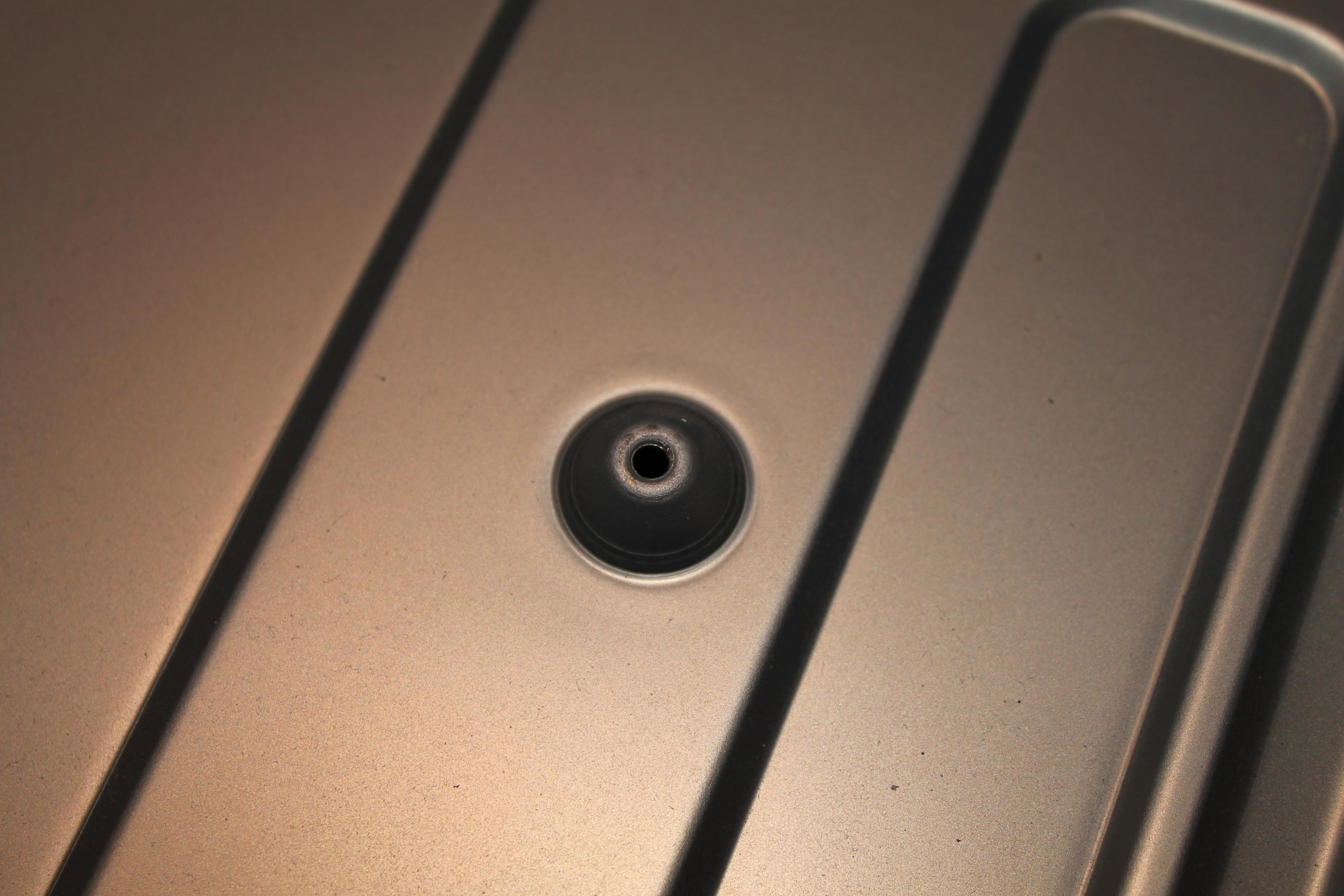

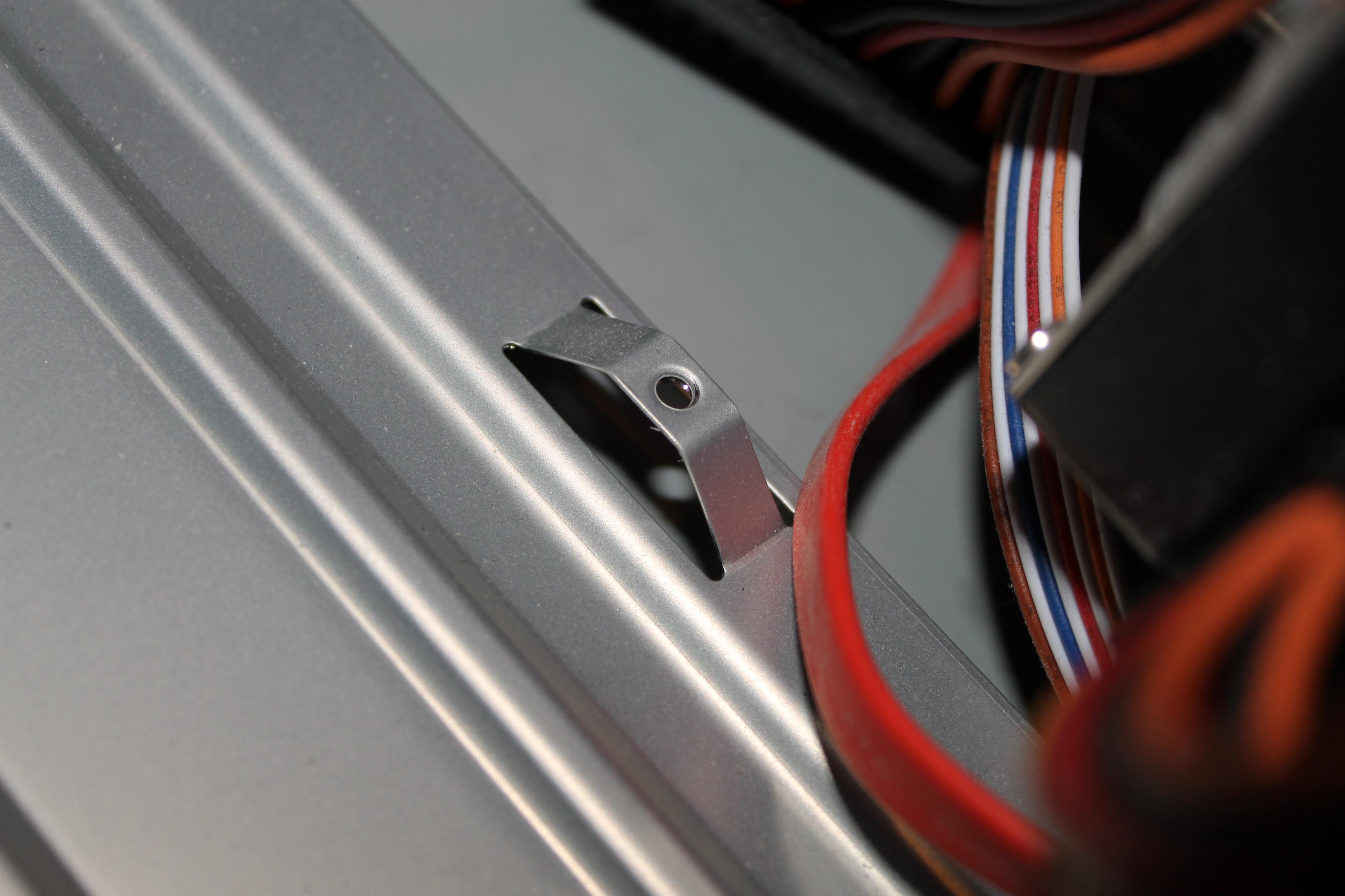

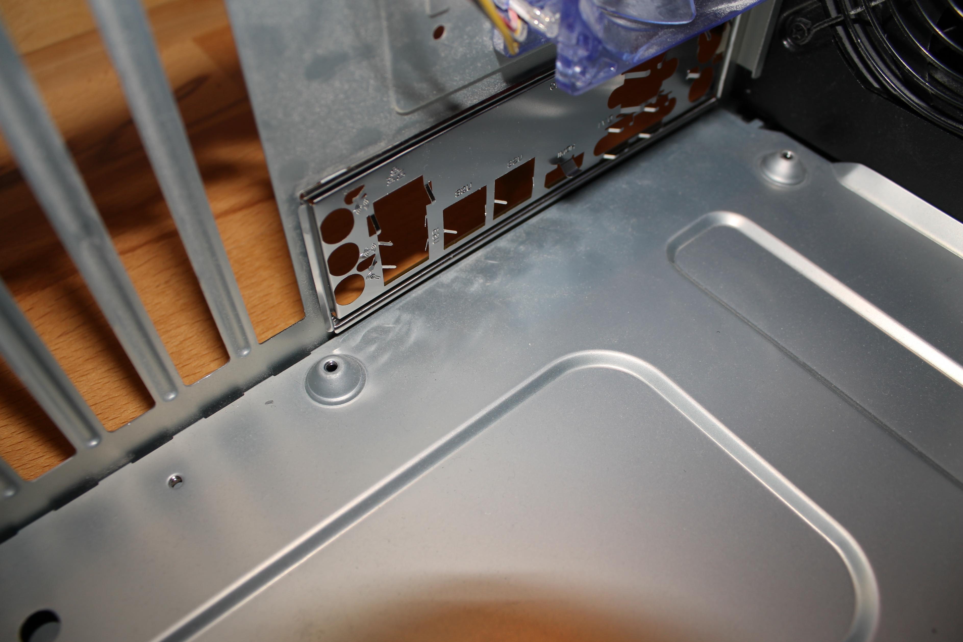

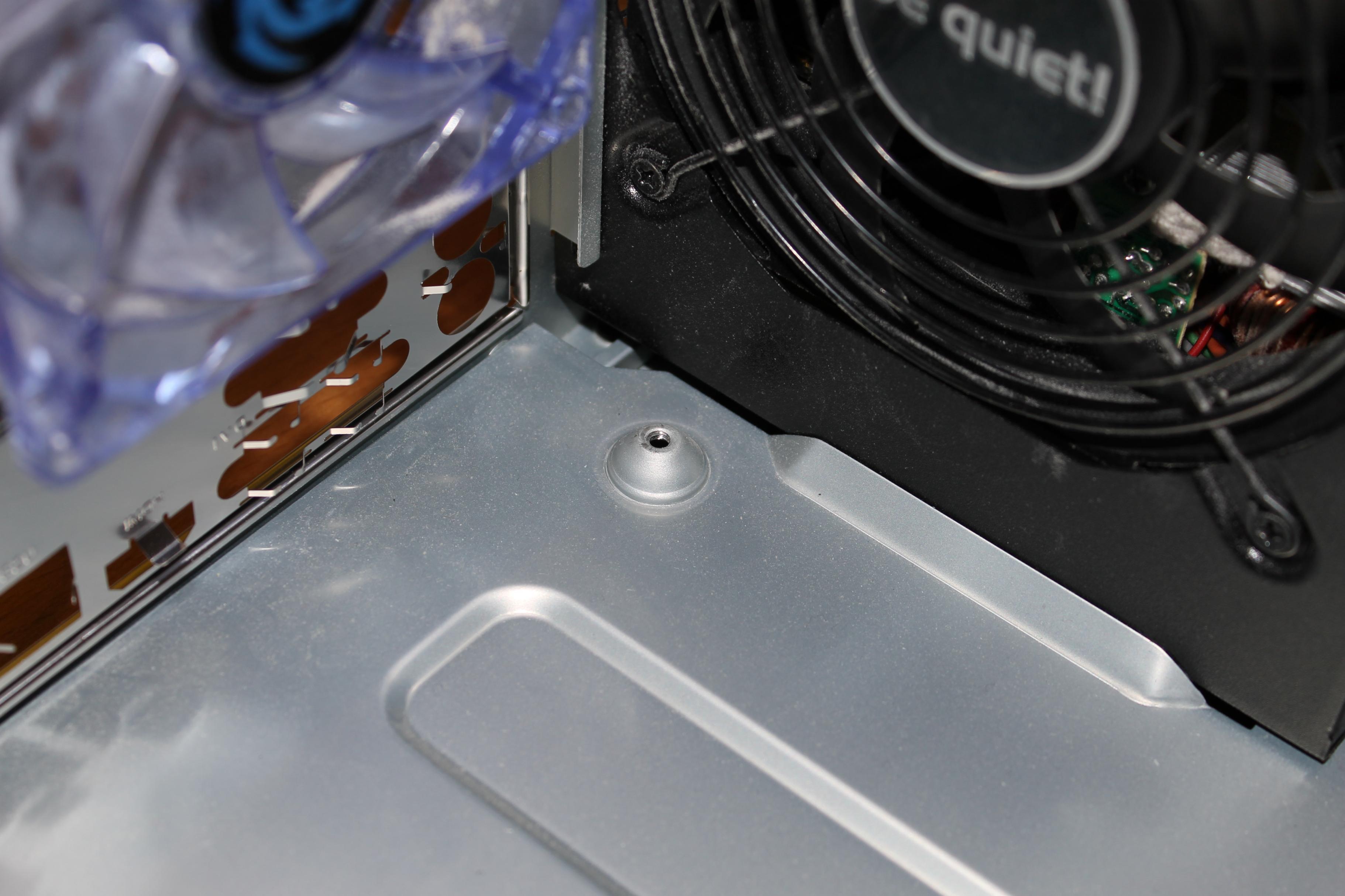

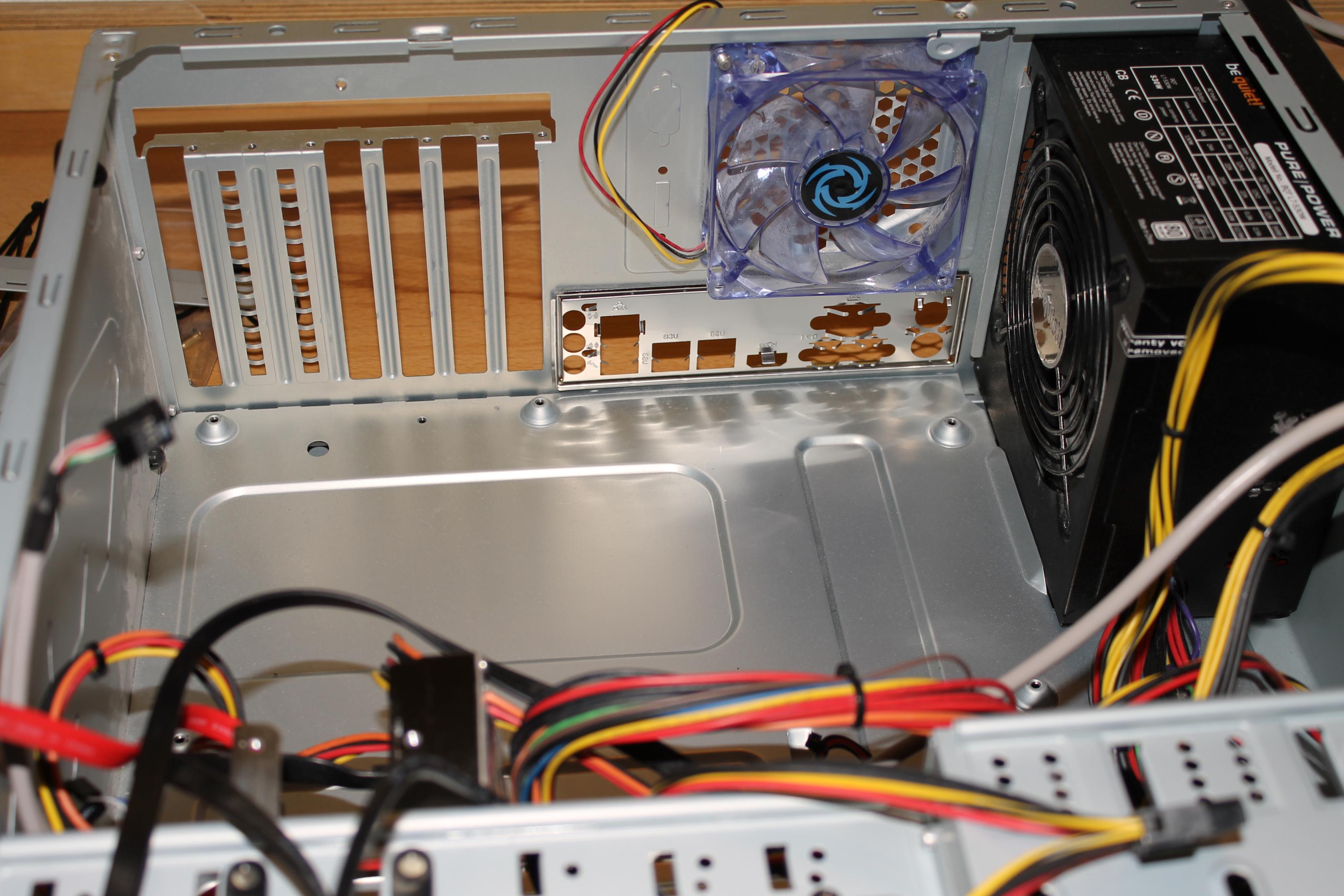

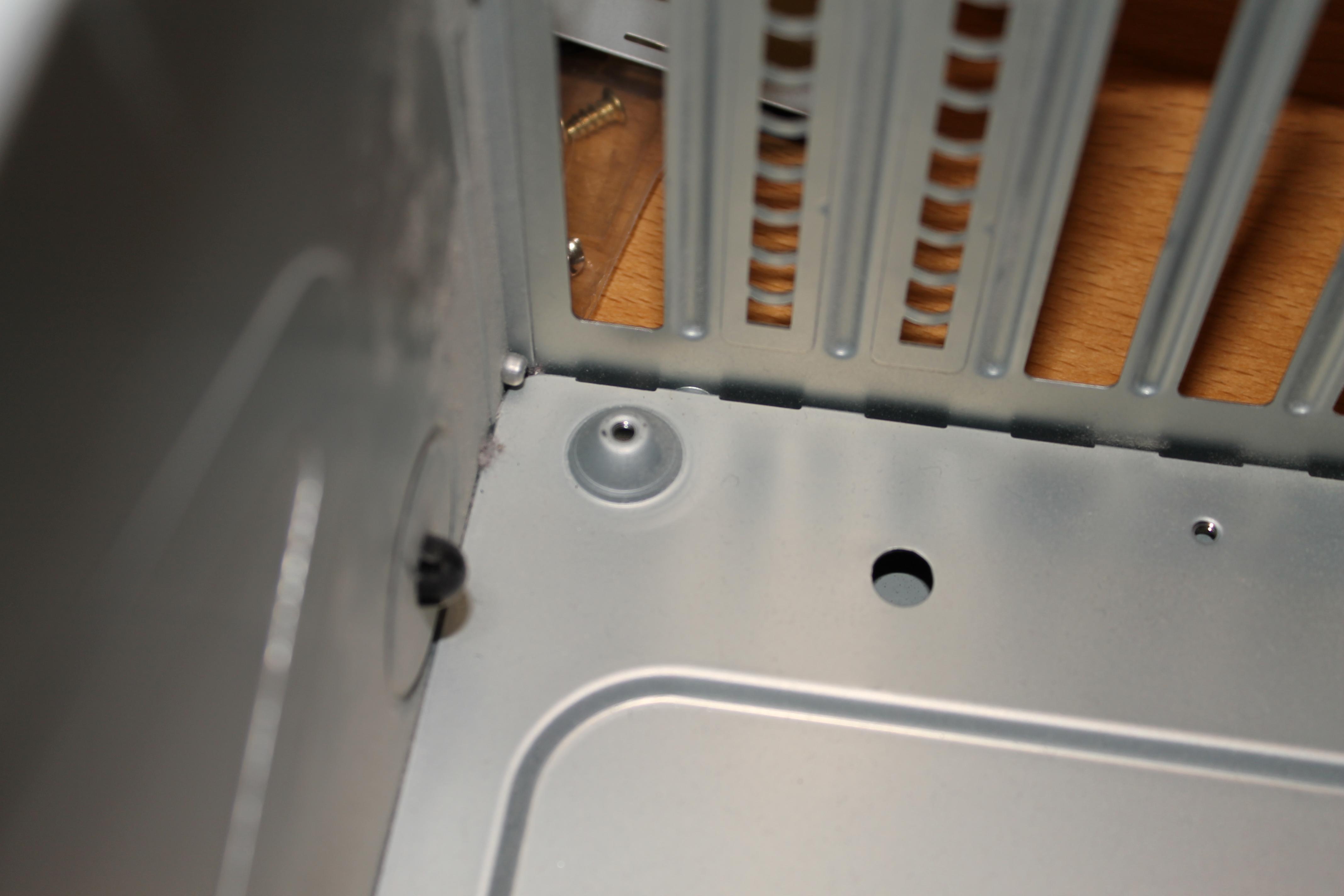

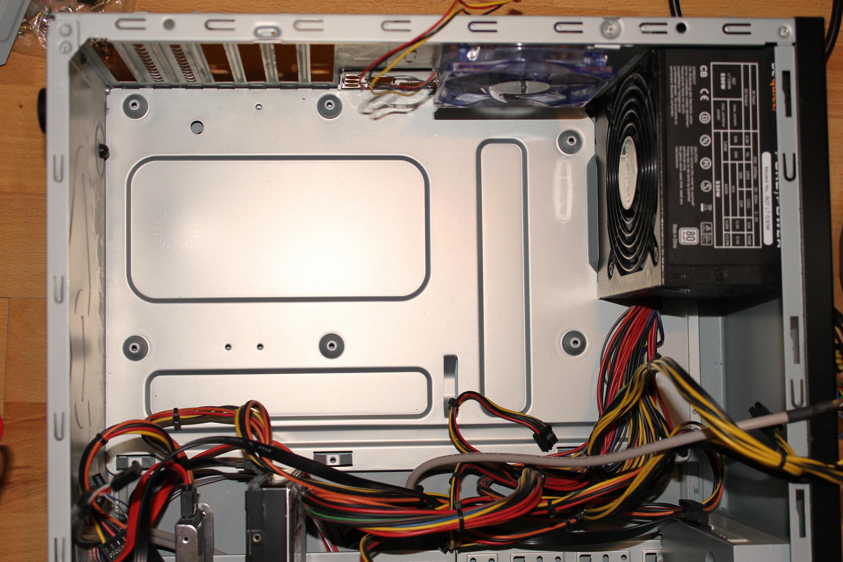

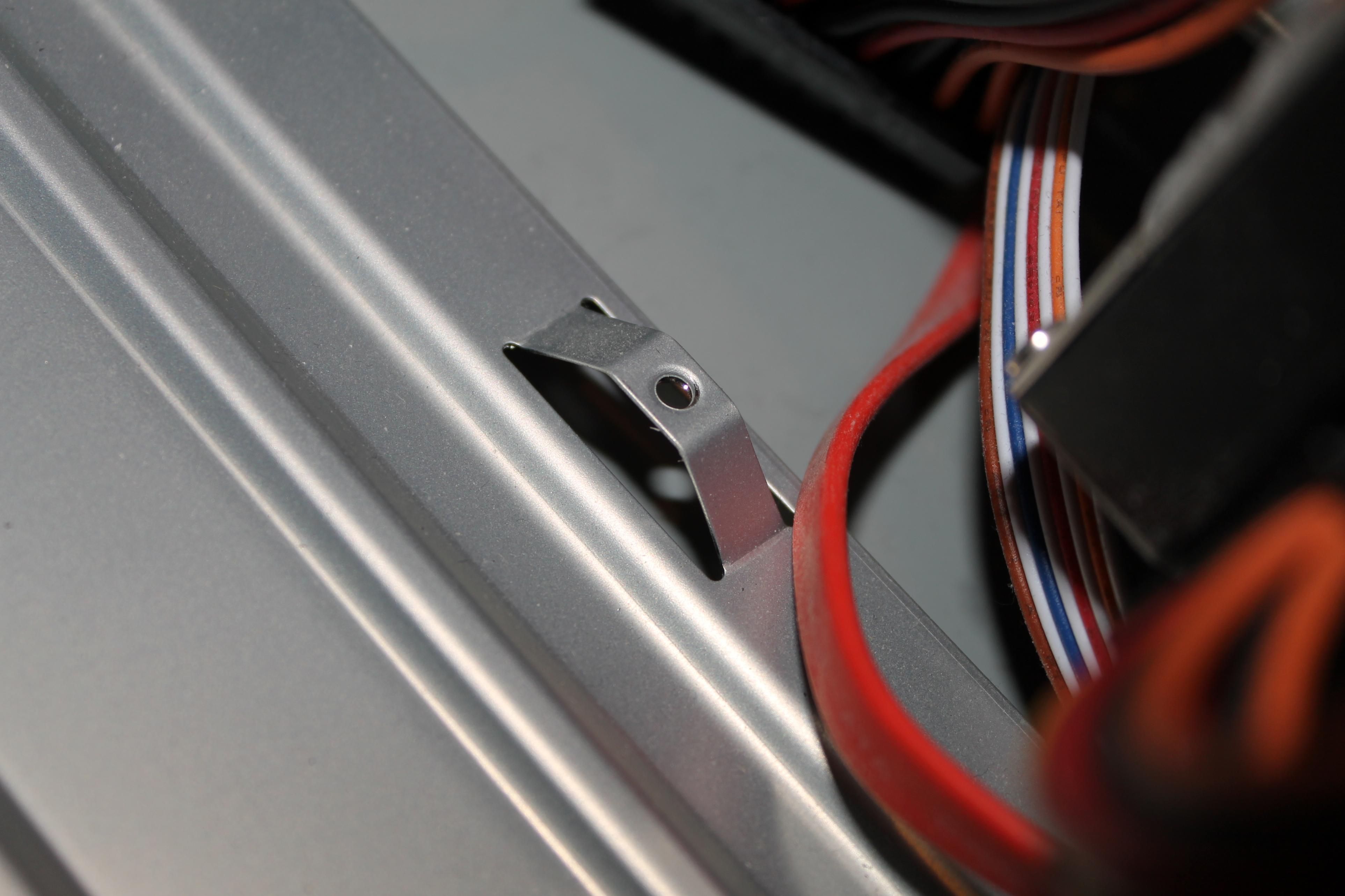

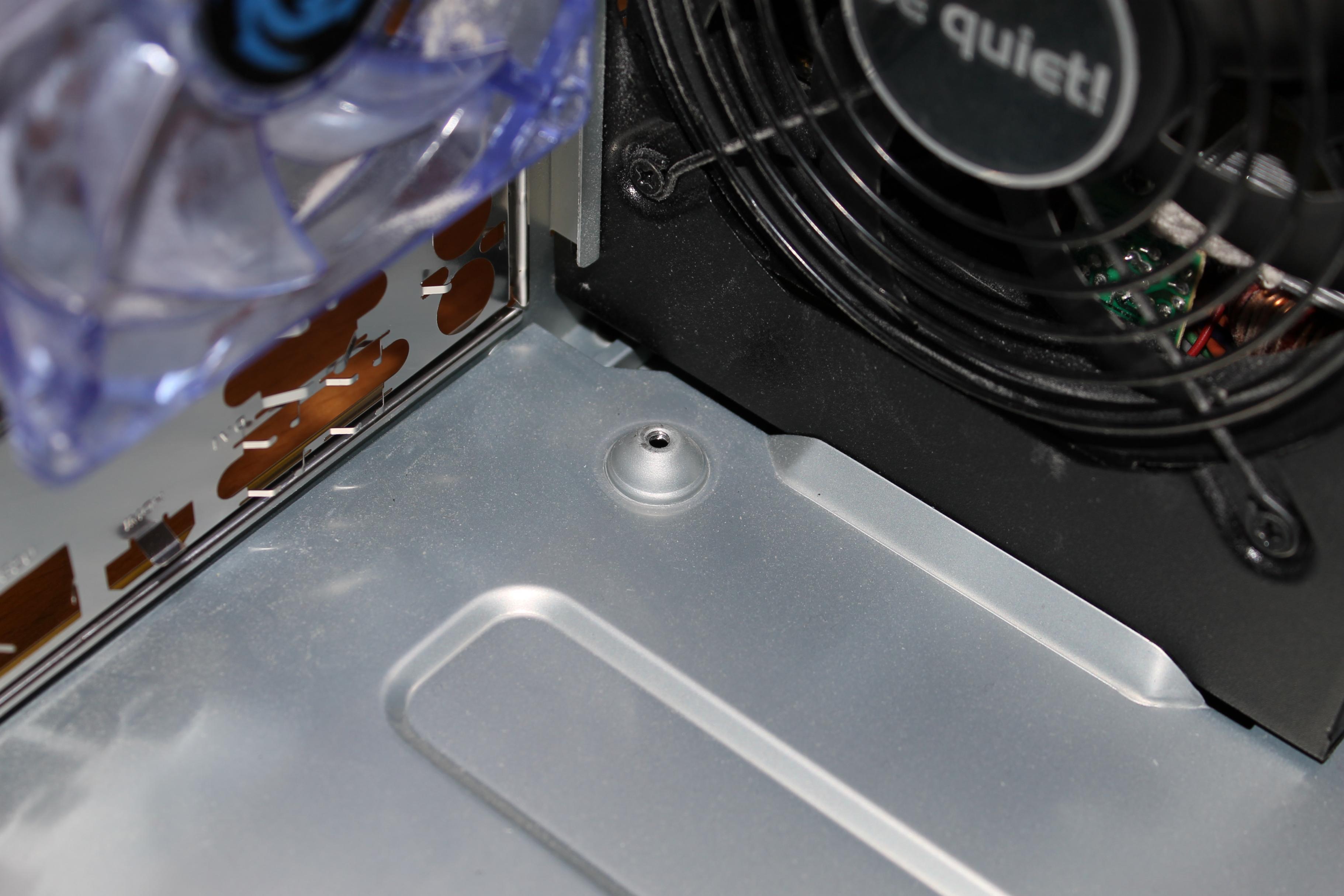

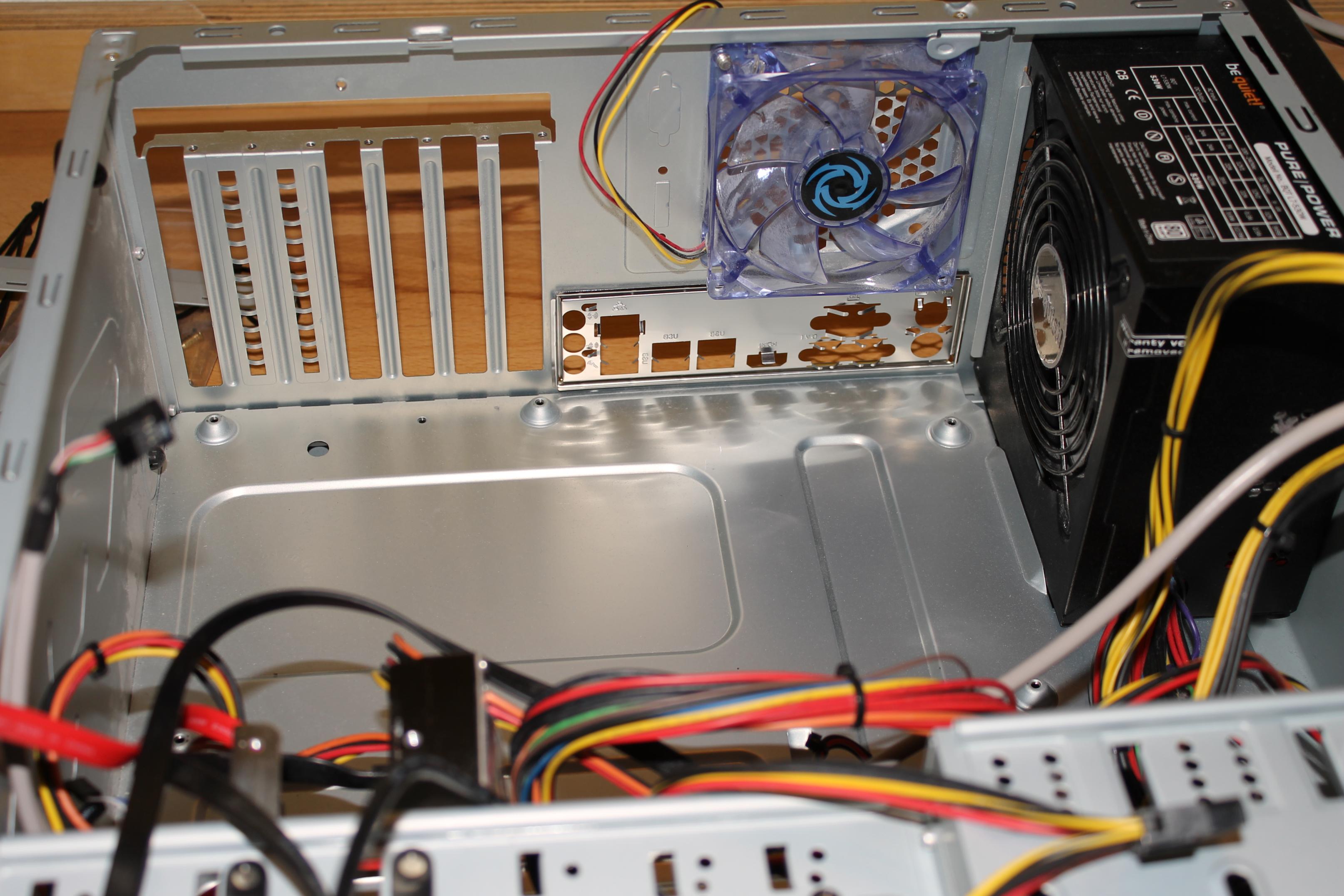

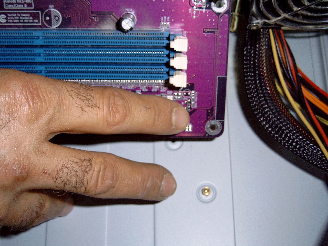

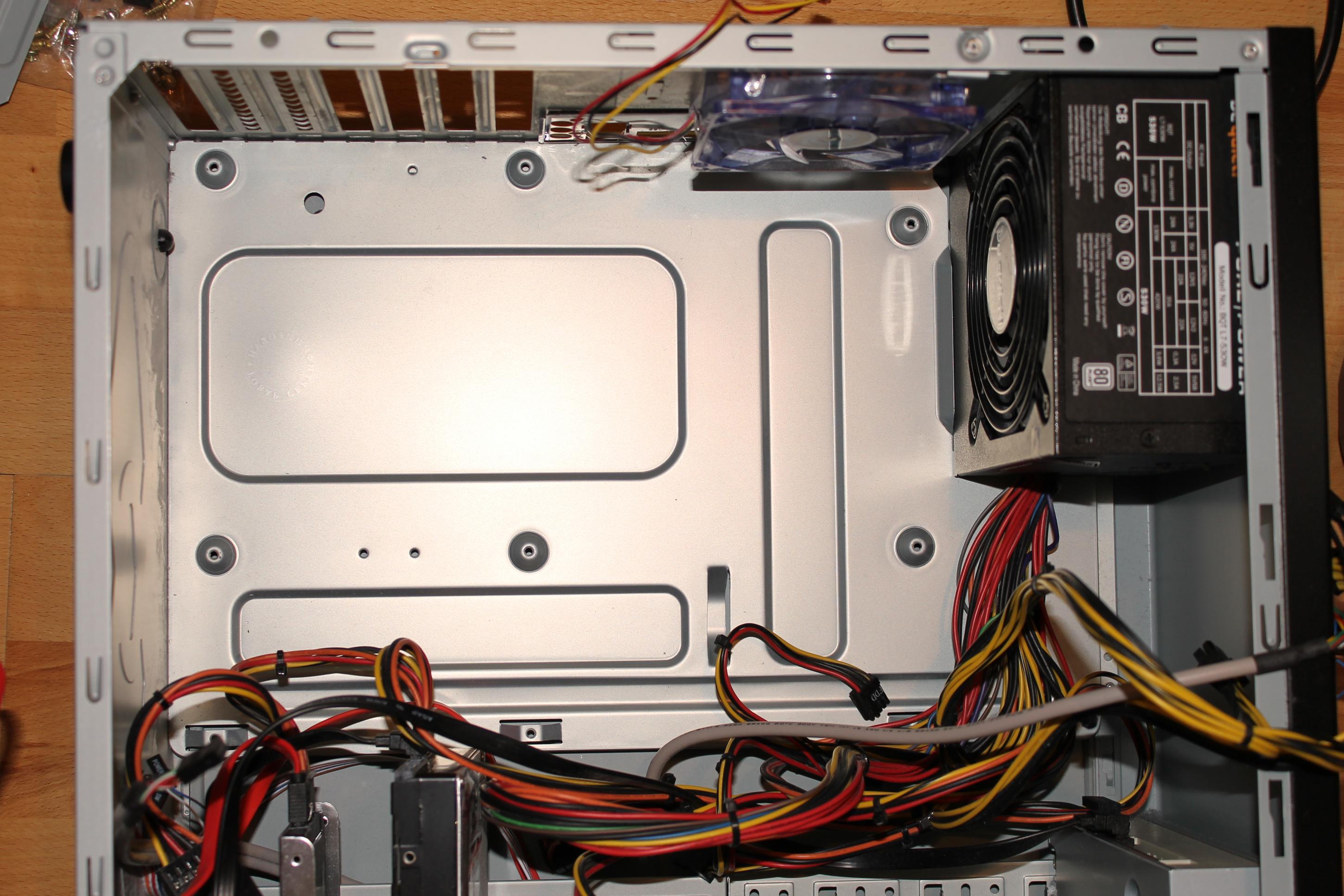

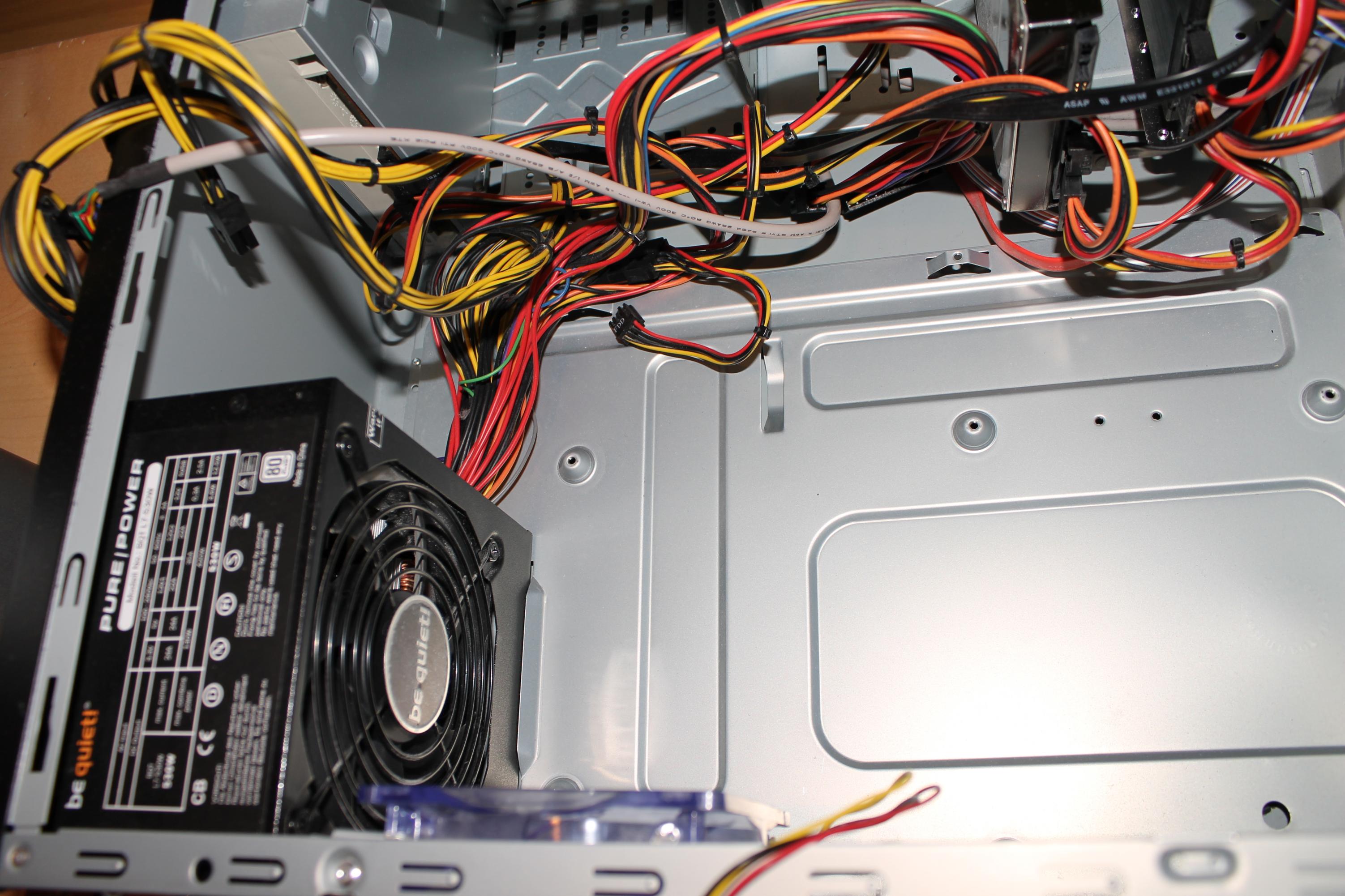

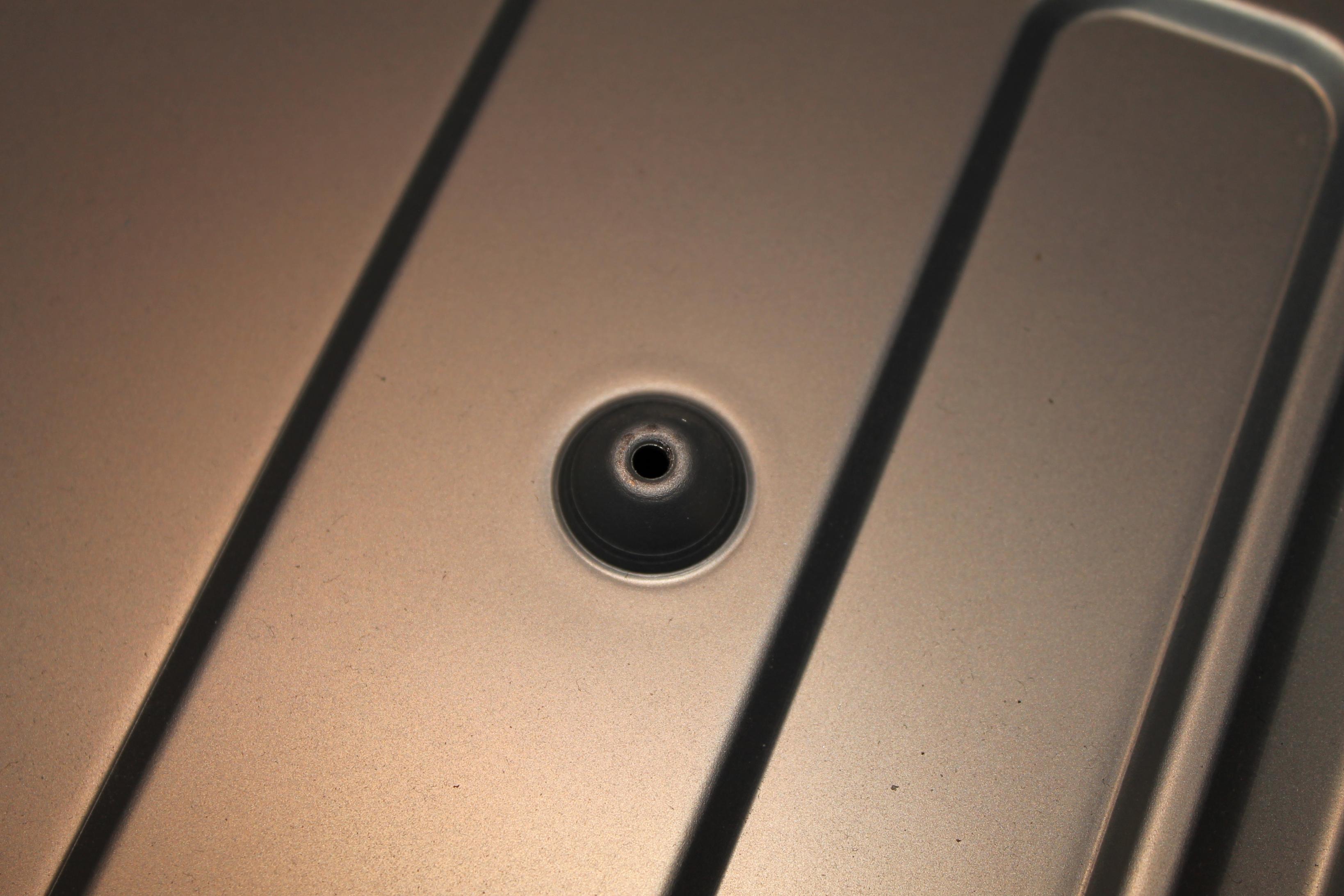

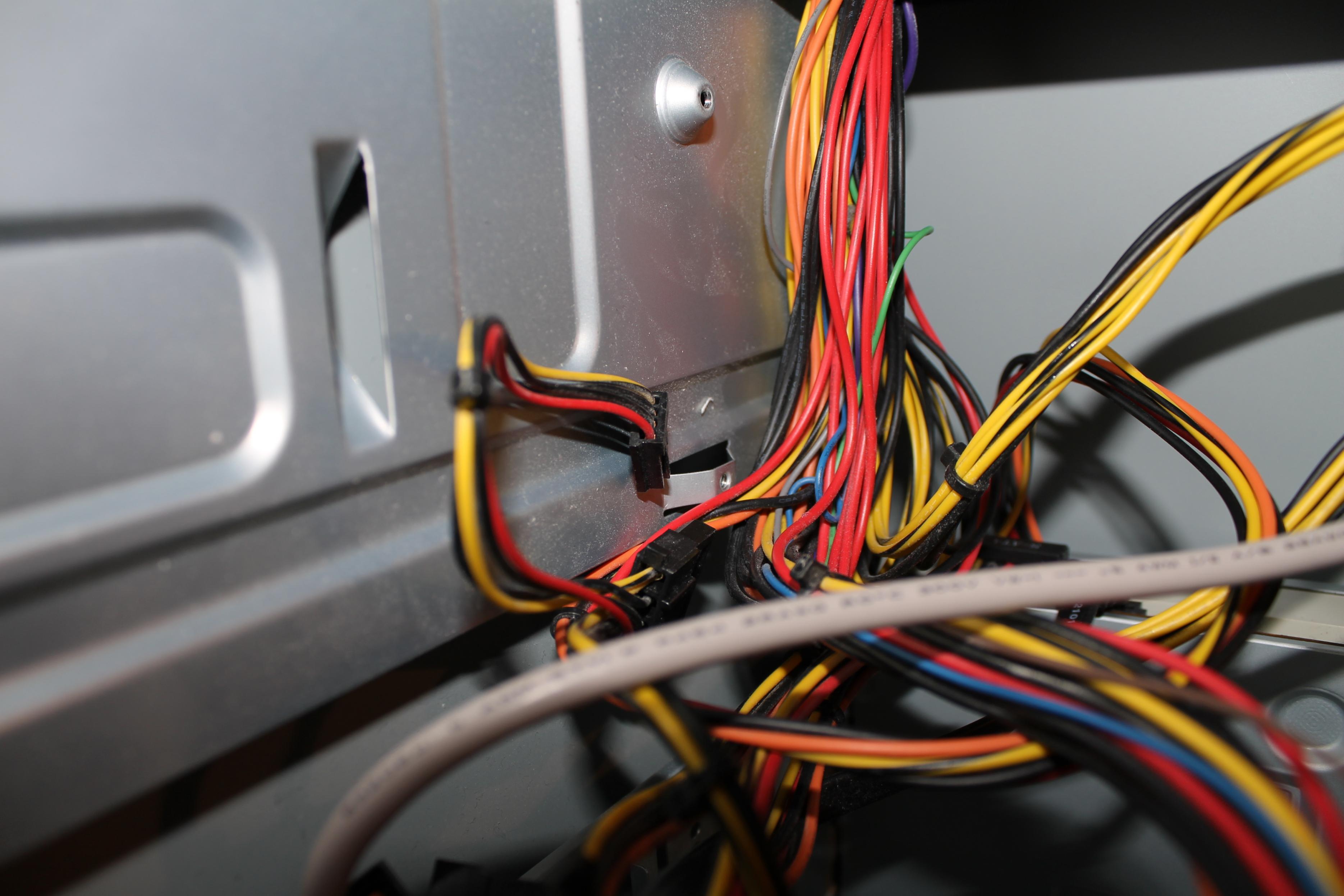

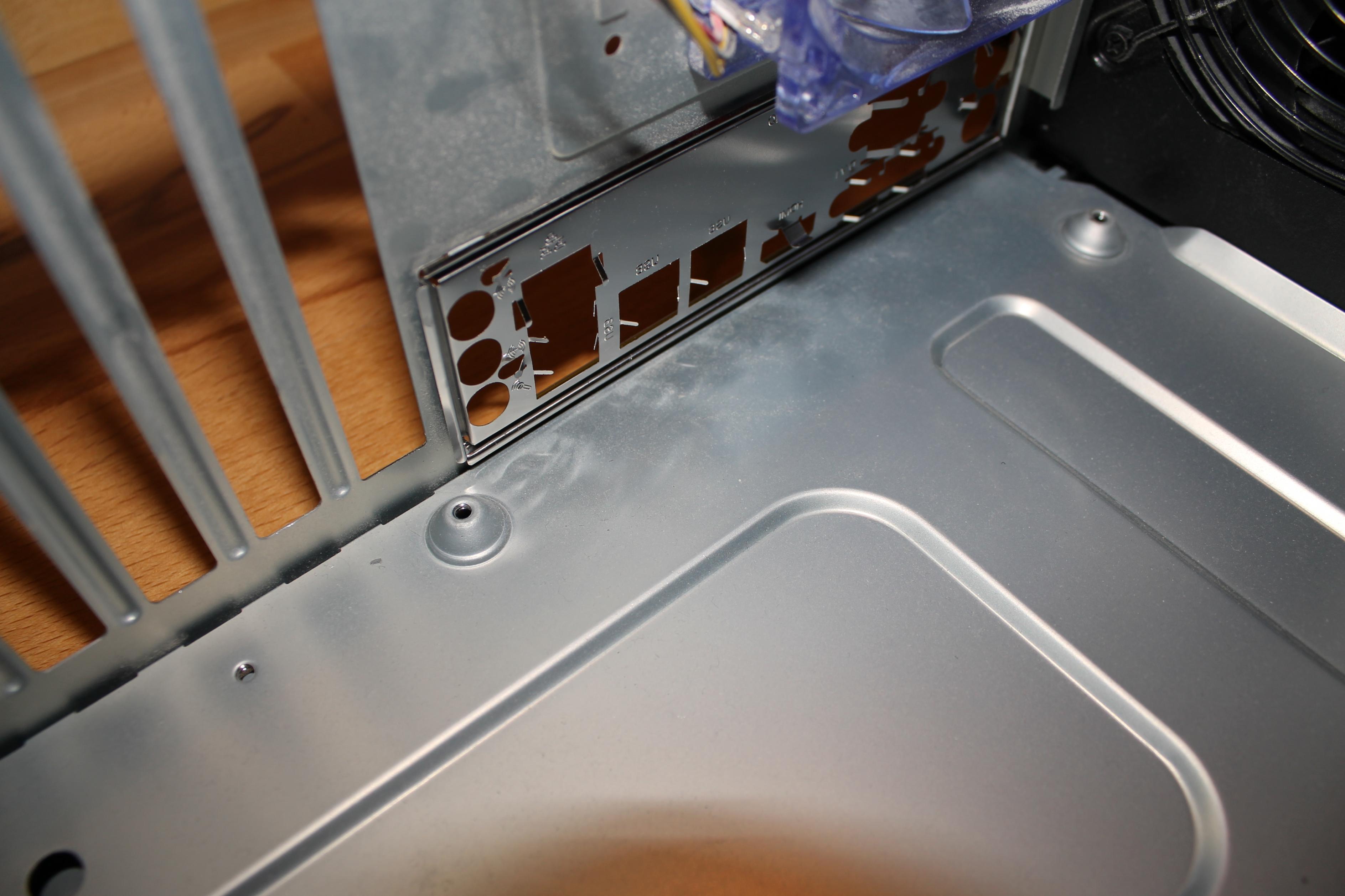

Nun denke ich, dass mein MB Einbau ein Kurzschluss wegen fehlender Abstandshalter entstand, obwohl beim alten MB auch keine drin waren.
Im Gehäuse befinden sich schon so etwas wie Abstandshalter, nur bin ich mir nicht sicher, ob ich jetzt noch welche zum reinschrauben brauche.
IMG_5214.jpgIMG_5215.jpgIMG_5216.jpgIMG_5217.jpgIMG_5218.jpgIMG_5219.jpgIMG_5220.jpgIMG_5221.jpgIMG_5222.jpg
Sind diese Hügelteile als Abstandshalter gedacht und kann ich das neue MB so einbauen?
Ach die lieben Hügel, ja so was habe ich auch in einem Rechner. Einfach Tesafilm draufgeklebt und Ruhe ist. :D

Ich baue zuerst CPU/Kühler aufs Mainboard um es anschließend komplett ins Gehäuse zu verpflanzen. Alleine schon weil du bei den meisten Kühlern eine Backplate verschraubst ist dieser Schritt nötig.
Der Schraubenkopf sollte auch nicht größer sein, als die Isolatoren die rund um die Montagelöcher des Motherboards angebracht sind.

Die Gehäuse mit den "Hügeln" meide ich immer, genau aus dem Problem.
