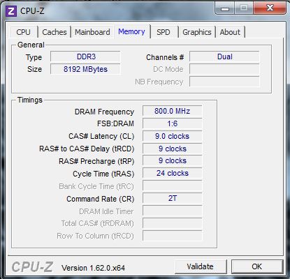

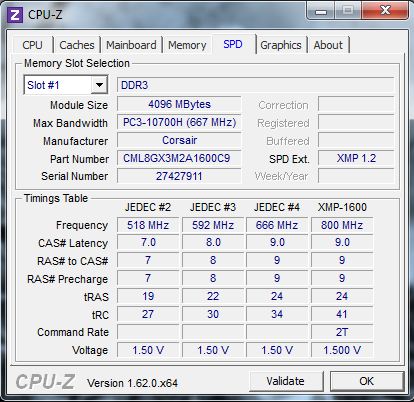

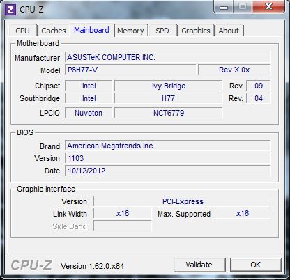

lade mal CPU-Z runter und machst von jedem Menü ne Screenshot und laden die hier hoch ^^

Hier die Screenshots:

auf den 3 Bildern sehen erst mal alles so weit ok aus, hättest auch das Bild von der CPU hochladen können
Ich hab jetzt zwar nix hilfreiches zum Thema beizutragen, aber kann mir mal einer erklären wieso der RAM bei "Memory" mit 800mhz angezeigt wird, und bei SPD mit 667mhz?
bei meinen 1866 MHZ(933) steht da auch maximal Bandwith 800 MHZ :D
ich glaube er hat im BIOS XMP Profil für den Speicher genommen, also sind die Werte in Ordnung

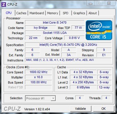

Hier noch die CPU:

Der RAM wird vom Mainboard nur mit 667MHz erkannt obwohl es DDR1600 ist. Erst wenn ich das XMP Profil aktiviere habe ich die 800MHz. Denke mal damit hängen die versch. Anzeigen zusammen.

Komisch, alles sieht ok aus. Bios ist auch das letzte bei dir. Wahrscheinlich hat dien Mainboard ne Problem. Was du noch tun könntes ist, du könnest die CPU nochmal abbauen und noch mal reinachen, dies mal den CPU-Kühler erst mal nicht so fest machen und mal testen, denn der Speichercontroller sitzt ja in der CPU.

jo, mach das, ich hoffe nur nicht, dass die CPU ne Macke hat, weil ja der Speichercontroller in der CPU sitzt :)
