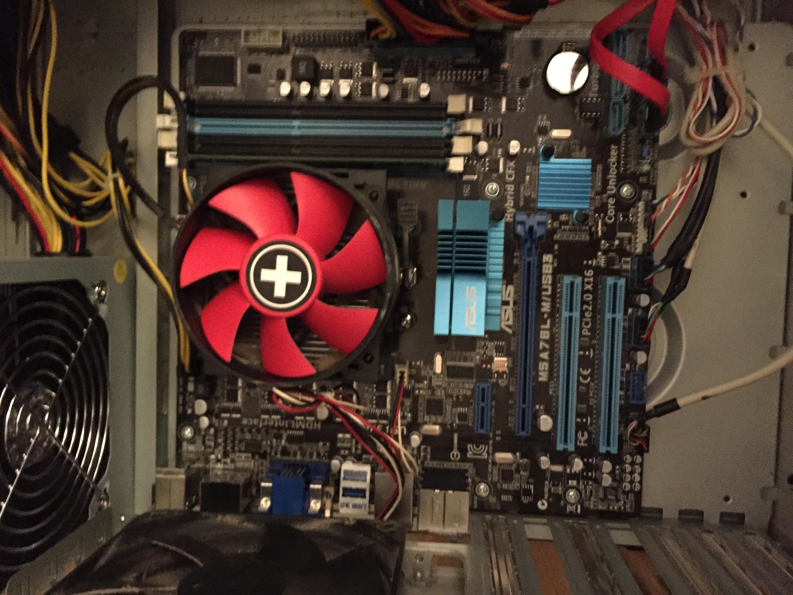

Hi Leute.
Ich hab mir ein neus mainboard gekauft und eingebaut. Bin mir sicher das alles richtig angeschlossen ist. Wenn ich ihn anmache drehen die Lüfter ganz langsam und ich bekomm kein Bild.
Es ist ein:
ASUS M5A78L-M
Zum Prozessor kann ich euch leider nicht viel sagen. Ich weiß nur das ein AMD Athlon 2 ist 😞

Dann zeigt doch mal ein paar Fotos vom Innenleben des PCs her, da ist 100% was falsch angeschlossen.
Hat dein System einen Beeper?
Steckt der RAM richtig und fest (versuchweise mal mit einem Baustein booten)?
CPU wieder richtig eingestzt/eingerastet?
Auf die Abstandshalter bzw. Lochabstände des neuen MB`s geachtet?
Pins vom CPU überprüft, keiner vebogen?
Mit der Zunge an's Gehäuse gegangen um zu testen, ob Masse besteht?
Abstandshalter sind alle richtig gesetzt, alle an der richtigen Stelle und KEINER zu viel eingesetzt ?
Das 4-/8-polige (2x4)- Kabel für die CPU-Zusatzstromversorgung ist richtig aufgesetzt ?
Der NT-Lüfter dreht sich normal ? Also nicht langsam ?
Der CPU-Lüfter ist an CPU_FAN angeschlossen ?

Ich würde den Gehäuselüfter (Bild unten) abziehen und nochmal das System starten. Verkabelt isses 95% richtig, beim HD-Audioanschluß weis ich nicht bescheid : D *schäm*
