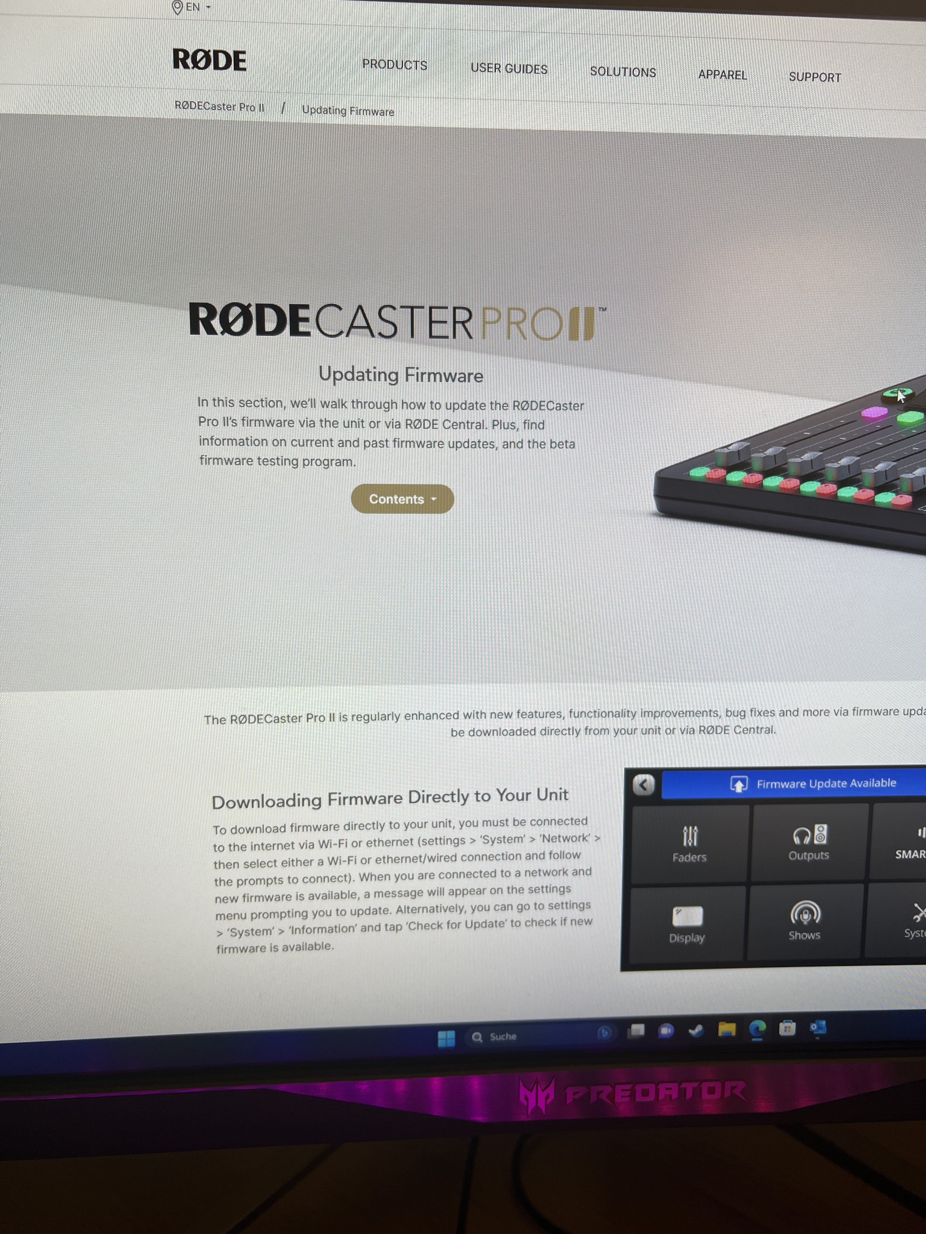

Hast du die Firmware von deinem ridecaster 2 pro aktualisiert ?!
