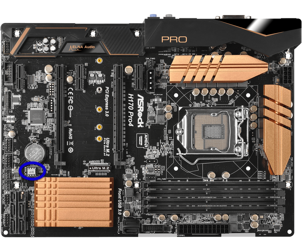

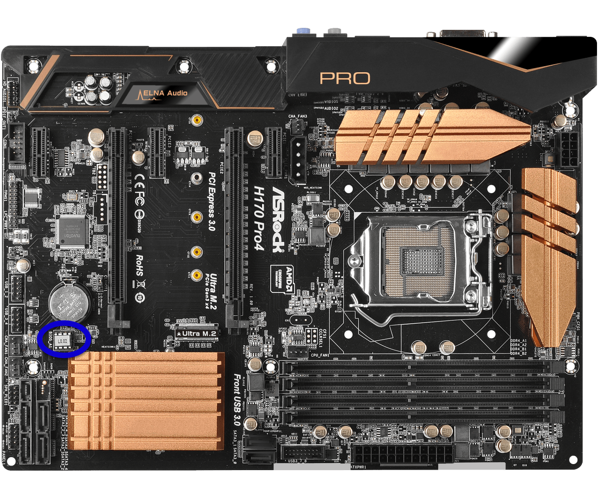

Ich seh auf den Bildern nicht auf Anhieb, ob der BIOS-Chip gesockelt und somit auswechselbar ist.
Das in Erfahrung zu bringen, und wenn ja dann einen Elektrofachbetrieb zu finden, obliegt nicht mehr mir.
Reaktionen: bySwift
Schaut aus als wäre der Bioship gesockelt, also einfach aus zu tauschen. Kauf dir einen neuen.
http://www.bios-chip24.com/Asrock-H170-Pro4 H170 Pro4(L2).png
Reaktionen: bySwift

Am Chip ist das bios gespeichert. Sprich Chip mit richtigem kaufen und tauschen und es läuft.
Reaktionen: bySwift

Gibt extra kleine Zangen um den Chip rauszunehmen. Mit einer Pinzette solle es evtl auch klappen. Videos dazu sollte es im Internet geben denke ich.
Reaktionen: bySwift
Tipp: Mach dir vorher ein Foto bzw. setz den neuen Chip richtig herum ein (auf die Kerbe achten). Falsch herum eingesetzt verpolst du das Ding und es ist kaputt.
Informiere dich vorher ob auch das BIOS schon geflasht wurde. Ein Chip ohne BIOS ist nutzlos.
Manche Boards haben ein Backup-BIOS um bei solchen Fällen auf das Backup zurück zu flashen. Das ist aber ein seltenes Feature. Ohne dir viel Hoffnung zu machen, guck mal nach ob dein Board das kann.

Ich dachte jetzt der BIOS Chip muss raus gelötet werden... Aber der ist ja nur gesteckt. Ja der BIOS Chip wird mit dem aktuellsten bios ausgeliefert.

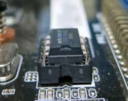

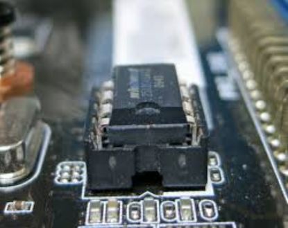

Die "Zange" brauchst du auch nicht unbedingt, ein kleiner Nagel 8zb Pinbrett oder ähnliches reichen auch wenn man einigermaßen hin kommt. Hab das in der Umschulung öfter mal so gemacht (mit ner Nagelfeile) und raus gehebelt.
Ich glaube hier kann man sehen das sich der Chip auch raus hebeln lässt:
Reaktionen: bySwift
Ich habe ein Mini Pinzette die müsste dafür reichen... Danke für die Gute Hilfe :)... Hätte ich hier nicht nachgefragt dann hätte ich mir ein neues Mainboard gekauft.. Ich weiß schon einiges über PCs aber nicht alles... Hätte nicht an sowas gedacht. Danke nochmal :)
