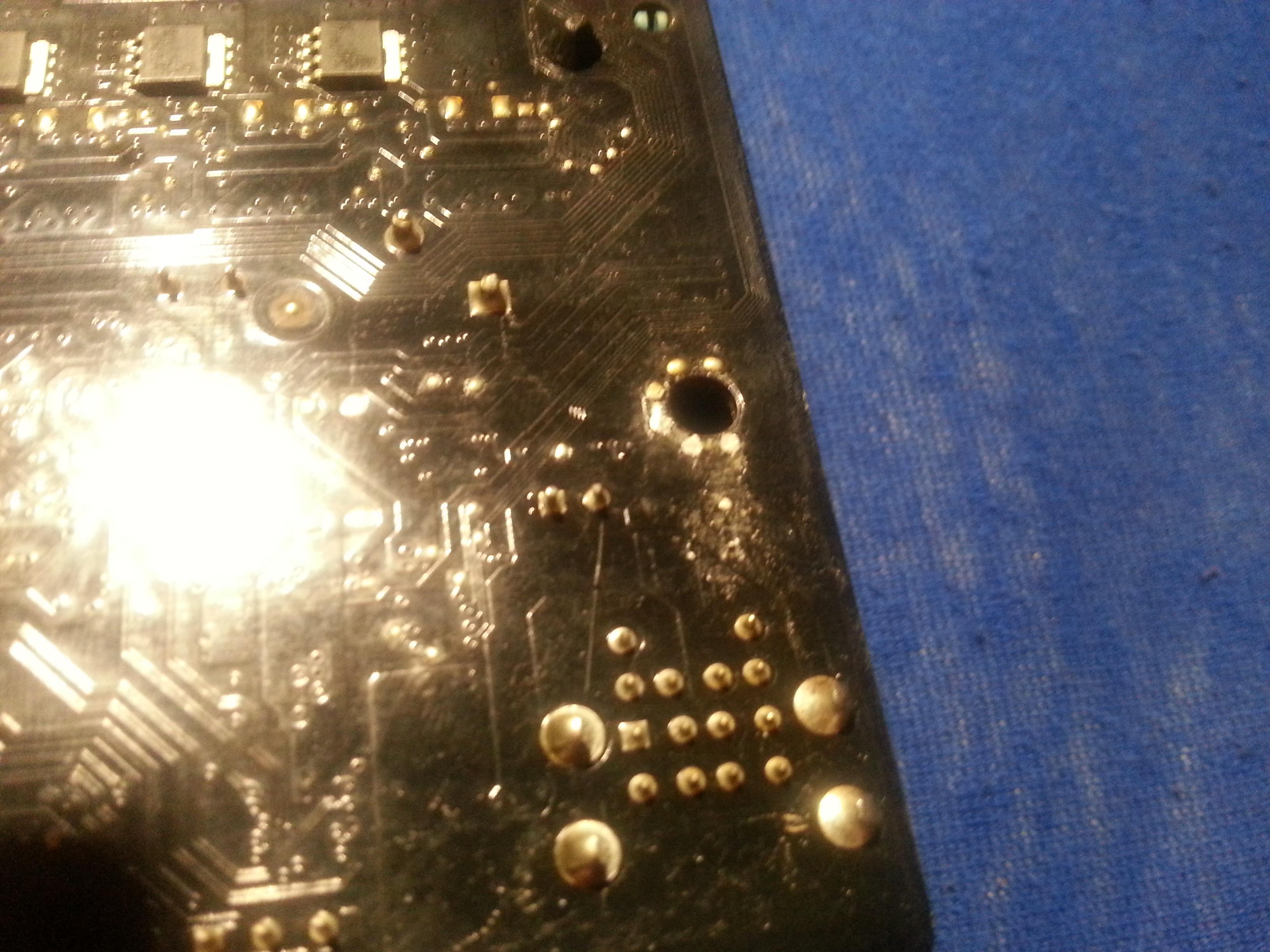

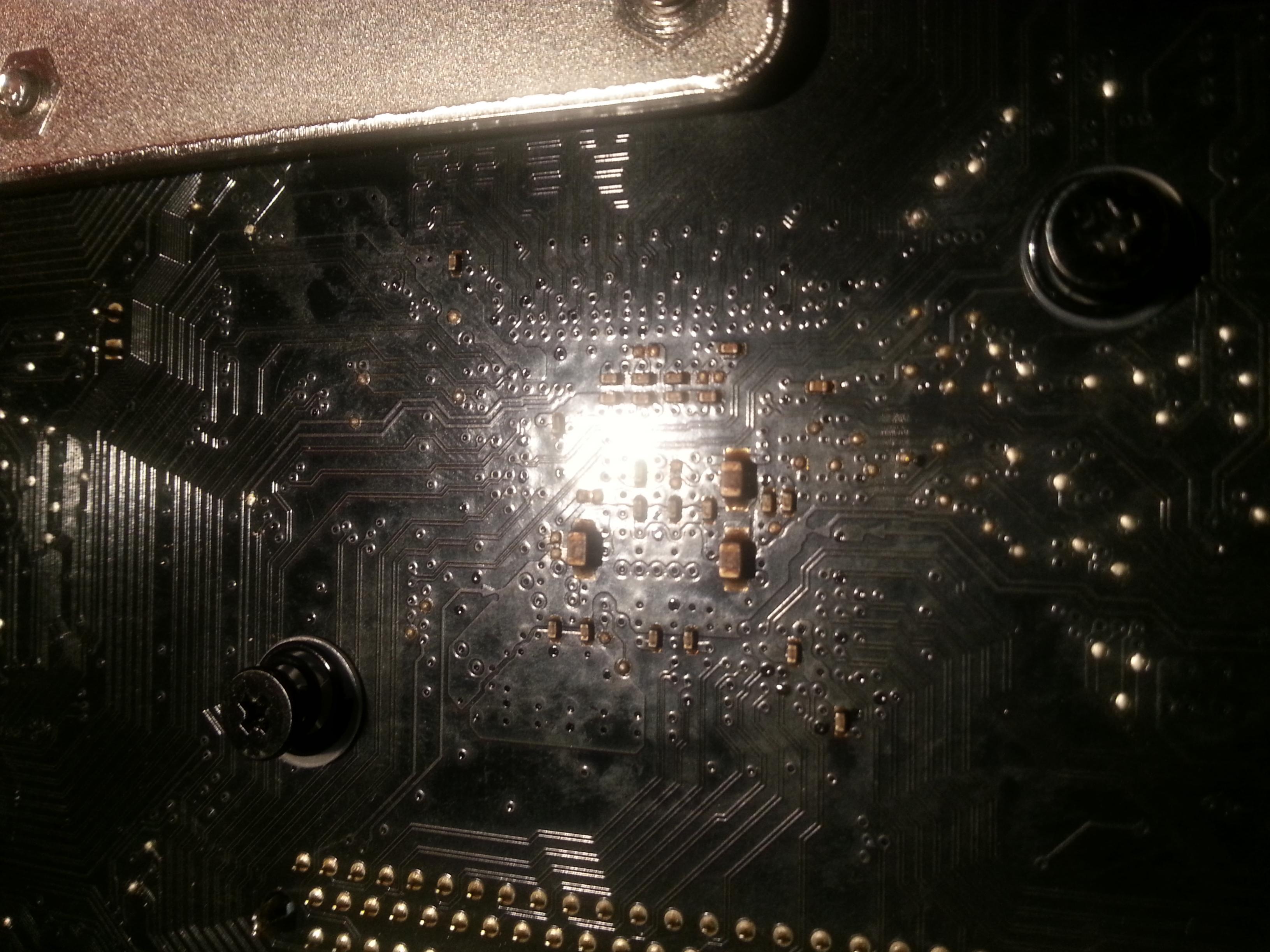

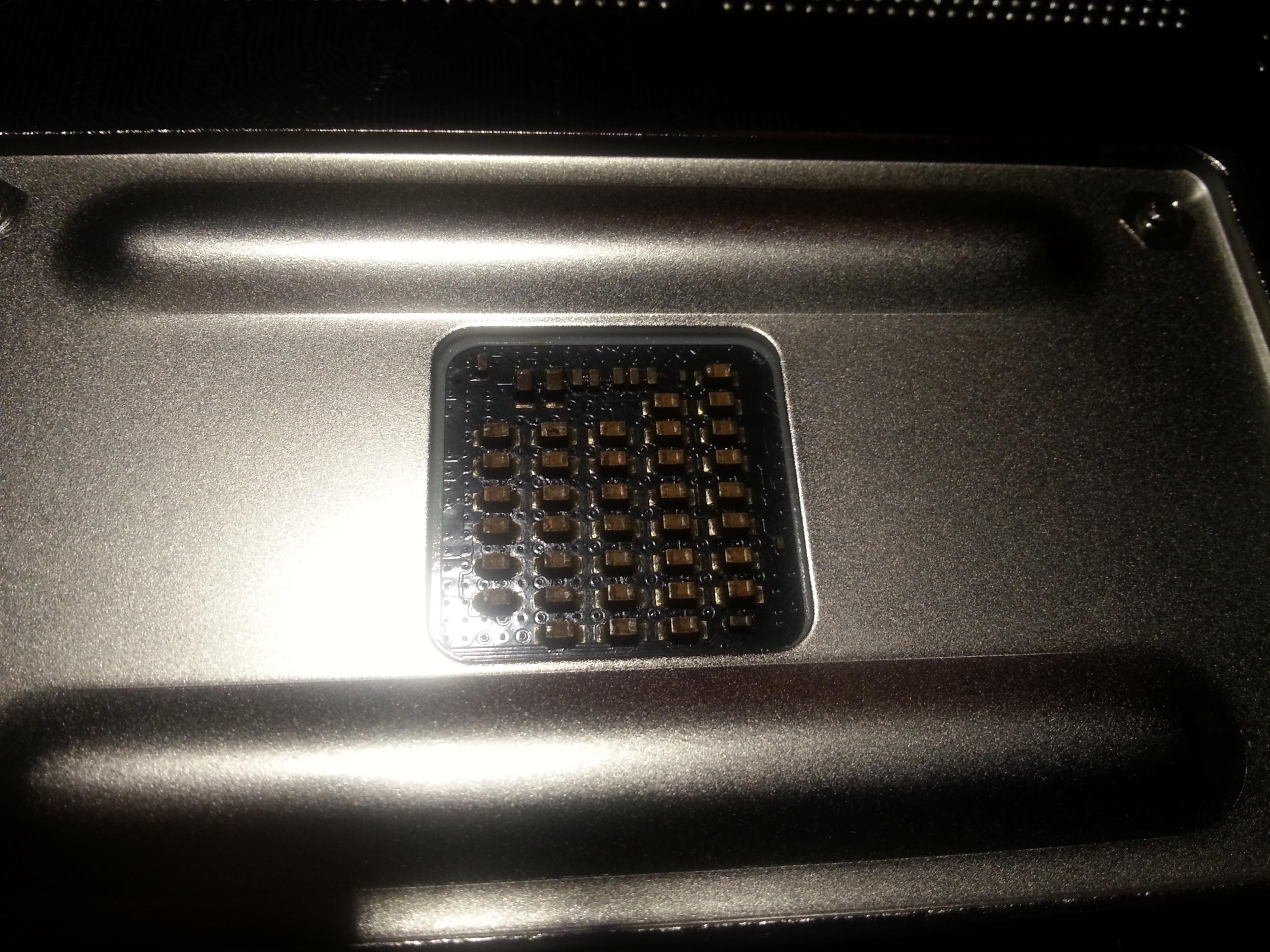

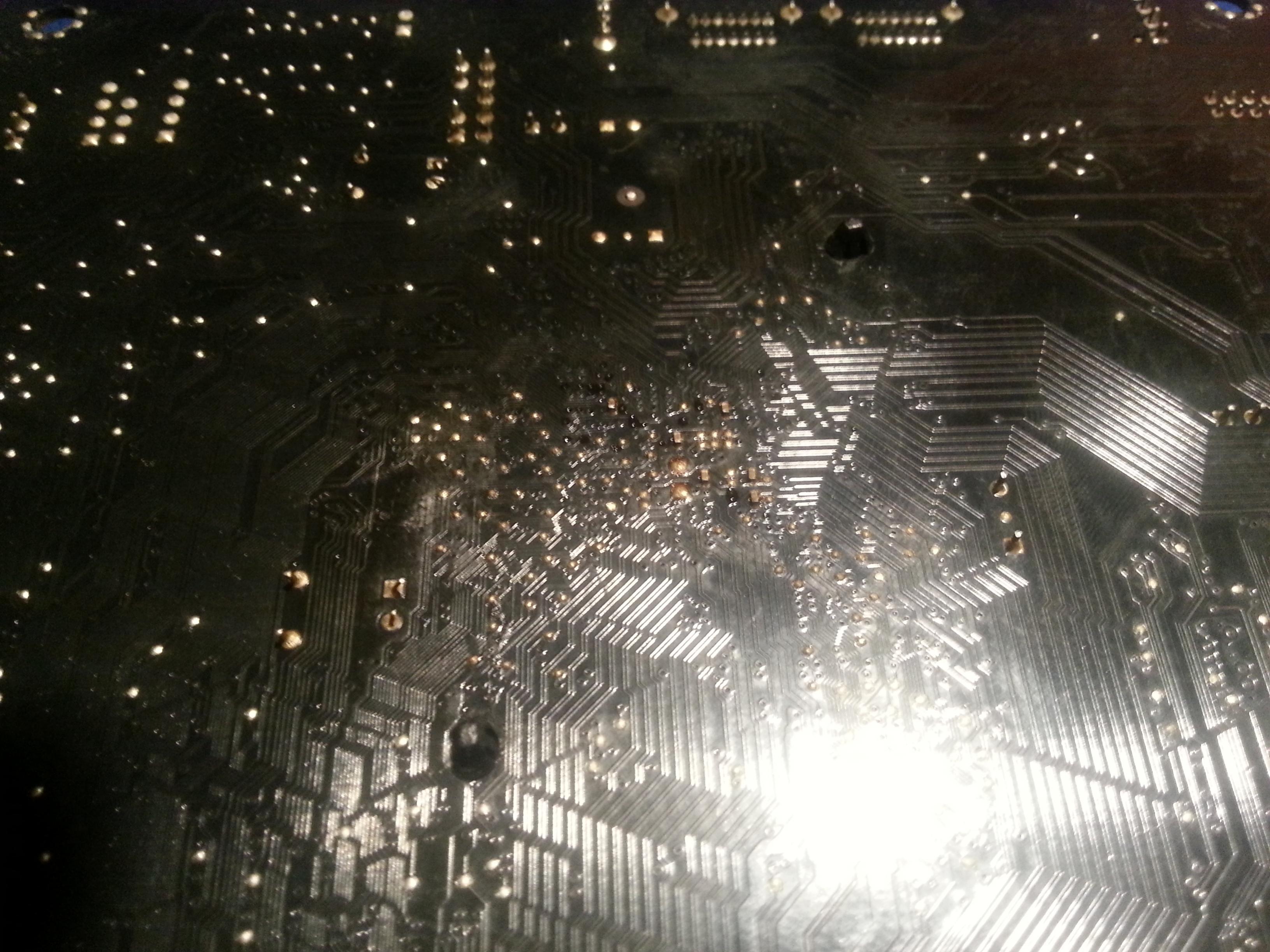

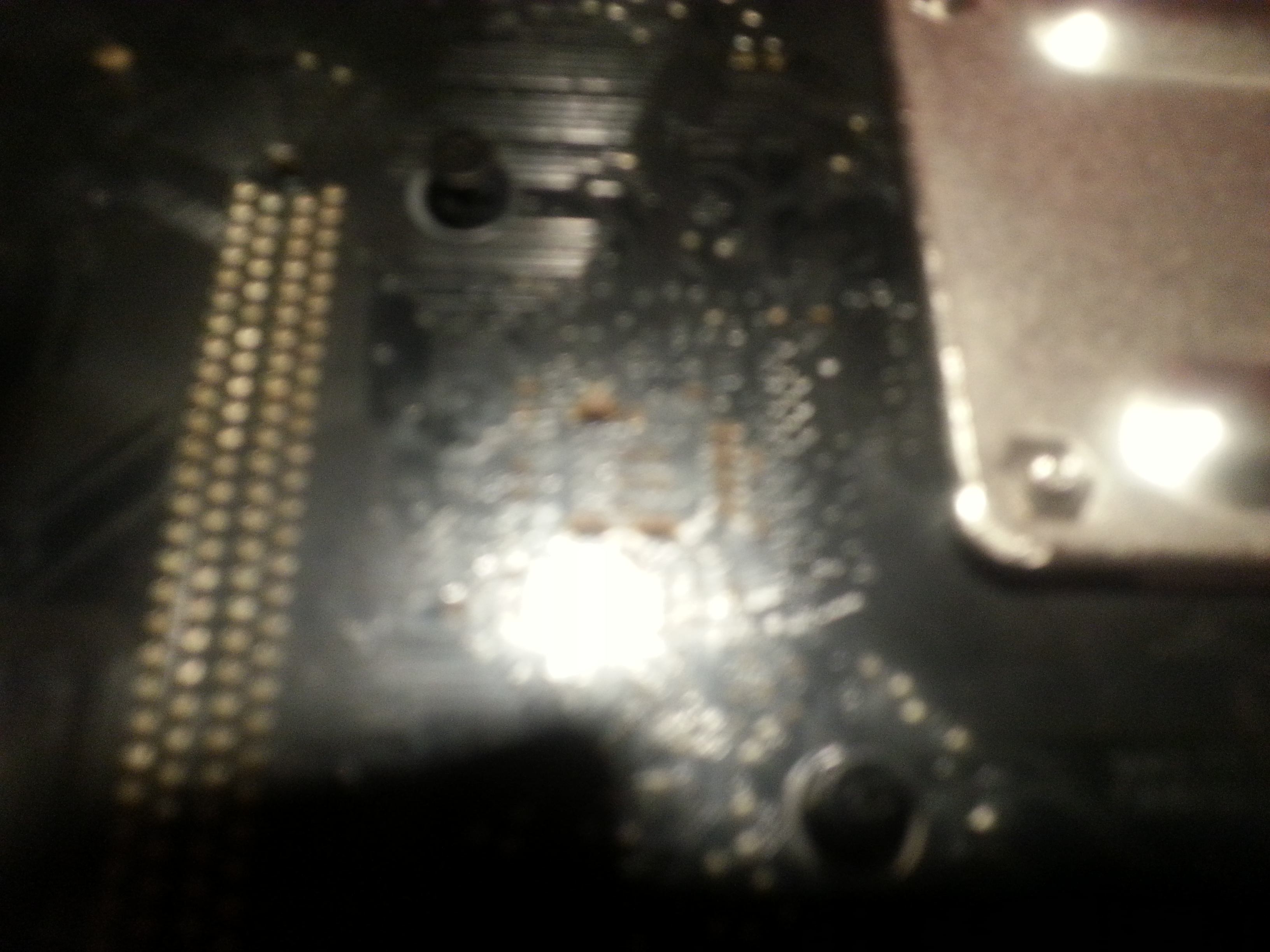

Ich habe mittlerweile wieder das Ersatz Mainboard drinnen. Und nun rennt mein System wieder ohne Probleme. Damit hat sich wahrscheinlich das System neu aufsetzen erledigt. Schätze mal das mein Ersetztes Mainboard defekt ist(Achtung bitte Ironie einfügen)und nicht genug strom liefert, zumindest sieht das Board auf der Rückseite ein bisschen....nicht Rostig aber das dazwischen, mir fällt das Wort gerade nicht ein,aus.
Könnte dsa daran liegen? oder kann man das net so sagen.
wenn man ein wort nicht sagen kann, dann wäre ein bild vll ganz hilfreich, meinst nicht?
Is nur ne Handycam, hoffe man erkennt genug.
Meinte stark Korrodiert.

Auf dem ersten Bild sieht es verbrutzelt aus.
Das Asus M5A78L-M/USB3 hat ungekühlte Spannungswandler.
Wenn die zu heiß werden, was bei einem FX-8350 der Fall ist, wird die CPU herunter getaktet, um die Spannungswandler zu schonen.
Dann fällt der Takt auf 1,4GHz und der PC ist lahm.
Reklamiere das Board, wenn der Händler zickt, rufe direkt bei ASUS Deutschland an, die sind sehr freundlich und um Lösungen bemüht...eigene Erfahrung....ich hab direkt ein nagelneues M5A97 R2.0 bekommen. .....Nachdem du testweise ein neues Windows installiert hast:-)
Das Mainboard sieht aus als wären dort Bauteile eindeutig zu heiß geworden. Es sind eindeutig Thermische Veränderungen an der Unterseite zu erkennen. Welcher Händler war es denn von dem du dieses Mainboard zugeschickt bekommen hast?
Hat geschrieben, dass er es zu ASUS geschickt hat @dragon
@TE:
Tausch es um. Bei der Fotoqualität kann man zwar nicht wirklich was eindeutiges erkennen, wenn die Farben in echt auch so sind, haben die dir irgend einen ungetesteten Rückläufer geschickt, der wohl schon etwas zuviel OC verkraften musste.
Zurück damit, bevor deine anderen Kompenten auch noch in Mitleidenschaft gezogen werden. Die werden sie dir nämlich nicht ersetzen.
