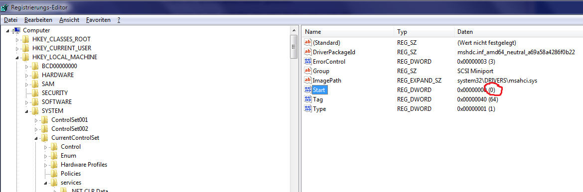

wo kann ich das einstellen den AHCI-Modus vom Controller
... den Chipsatztreiber sowie den Intel Storage Treiber am besten von hier: https://www.computerbase.de/downloads/treiber/mainboards/intel-chipsatz-treiber/ und https://www.computerbase.de/downloads/treiber/mainboards/intel-rapid-storage-technologie/.
AHCI wird im Bios eingestellt. Bei schon installiertem Win7 muss allerdings vorher in der Regiestrung folgendes umgestellt werden: "HKEY_LOCAL_MACHINE\SYSTEM\CurrentControlSet\Services\msahci" stell hier den Wert "Start" auf "0".

... dann hast du nicht ganz verstanden was ich schrieb: einfach vorher den MSAHCI Treiber per Regietrierung laden und Neustarten, rein in den Bios und auf AHCI umstellen. Danach den INTEL Storage/Chipsatz Treiber installieren, ist aber kein Muss.

... ja, in der Registrierung umstellen und dann als zweites im Bios auf AHCI umstellen. Leistungsmäßig bringen die Intel Treiber nicht wirklich was. An der momentanen Win7 Installation ändert sich nichts. Win7 startet ledigllich den AHCI Treiber durch die Änderung in der Registrierung. Du kennst dich ein bisschen mit der Registrierung aus?

hab geschaut im regedit
der wert steht im beschriebenen eintrag bei null
allso war schon so ohne mein zutun
