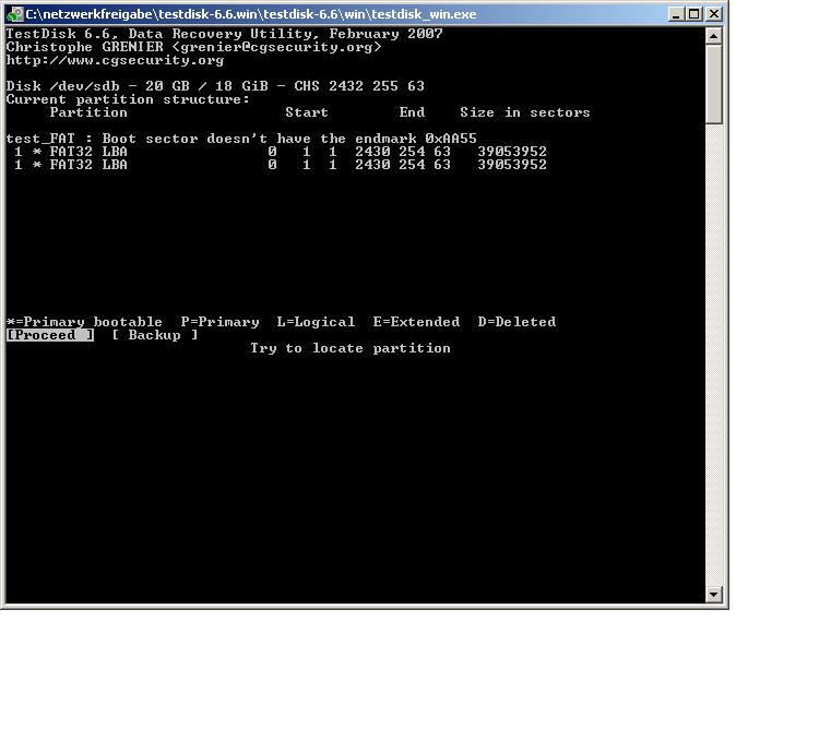

also auch meine FEstplatte liegt nur im RAW format vor. Testdisk sagt mir ,dass die Platte wohl FAT war (wusste ich nicht genau, steht da aber ;) )
Dazu gibts die Fehlermeldung test_FAT : Boot secotr doesn't have the endmark 0xAA55
was kann ich da machen?!?

Kann auf ein Problem mit dem Bootsektor hinweisen.
Ist ein typisches zeichen, wenn die Partition doppelt angezeigt wird und die Meldung "Boot secotr doesn't have the endmark 0xAA55" weist auf die Signatur (2 Byte) im Bootsektor hin, das der nicht gültig ist!
Mache mir eine Diagnose nach dieser Anleitung;
Bei Bootsektorprobleme, wird die Partition zumeist nach der tieferen Suche Search! anhand des Backups vom Boottsektor gefunden.
Starte Testdisk bestätige bei dem Log-Datei-Screen mit Enter, wähle deine betroffene Festplatte aus und bestätige mit Enter, bestätige bei Partition Table Typ Intel, bestätige bei Analyse mit Enter und setze mir einen Screenshot (ist schon im obigen Post vorhanden und brauche ich nicht nochmal).

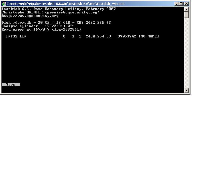

mhh bis jetzt bleibt der bei 8% stehen und die festplatte kratzt manchmal, glaube das hört sich gar net gut an.
ich lass es aber mal weiter laufen oder besser abbrechen?

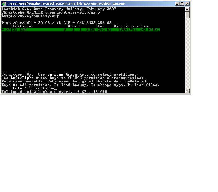

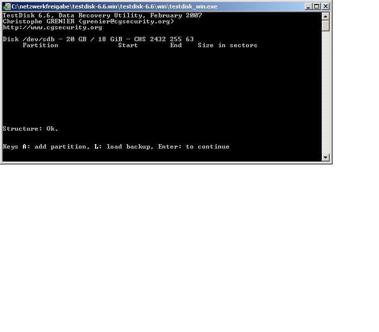

so 2 weiter shots
bin jetzt auf search! gegangen

Bei Lesefehler sollte die Festplatte normal nicht gestresst werden.
Auf jeden Fall wird jetzt deine Fat Partition angezeigt.
Vielleicht klonen, bevor die größeren Schaden hat.
Bei einem Bootsektorfehler wird aber regulär die tiefere Suche benötigt.
Vielleicht klappts.
Ich weiß noch nicht, ob eine Wiederherstellung mit Lesefehler in den Sektoren sinnvoll ist.
Wenn aber Testdisk die Partition findet, kann es sein, das Testdisk mit p drücken die Daten anzeigt.
Testdisk zeigt öfters Daten wie Linux/Knoppix noch an, die unter Windows nicht mehr angezeigt werden.
Lasse es daher mal für Testzwecke fertiglaufen.
Eine Wiederherstellung, kann dann immer noch in Betracht gezogen werden, oder du bräuchtest Datenrettungssoftware.
Teile es mit.

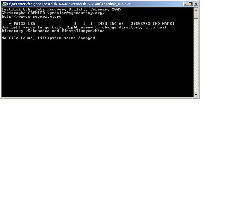

so also habs fertig
doof ist, dass der mich in meine eigenen dateien nicht reinlässt (siehe screenshot)
WIe kann ich das wiederherstellen, den Restorer hab ich, aber der scheint auch ewig zu brauchen bzw. net wirklich fertig zu werden. Was für möglichkeiten habe ich, die dateien wiederzubekommen
