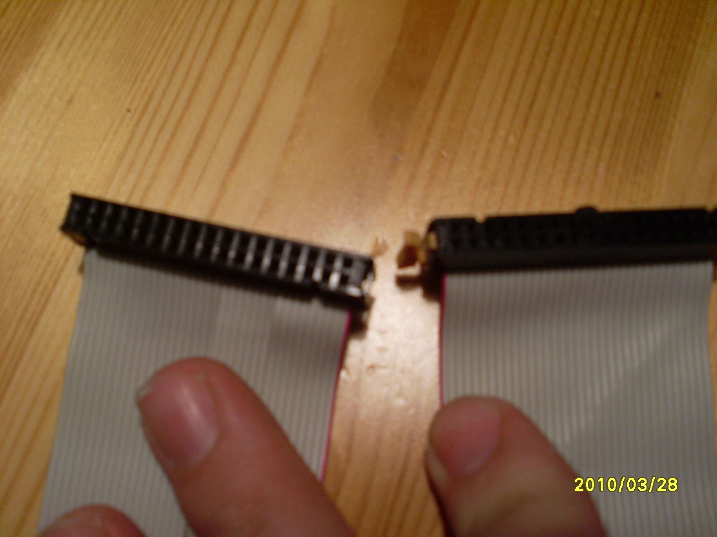

BTW, die Platte ist als einziges Gerät an dem Kabel, Platte an einem Ende und Board am anderen Ende und die Platte als Master gejumpert ?
genau, nein das geht echt nicht weil der Anschluss also diese stecker sind länger als normal deswegen passt dsa kabel da nicht rauf. ich hab son teil auch noch nicht gesehen.
das mitgelieferte kabel MUSS passen
wenn es nicht passt, hast du irgend eine "Spezial" Festplatte
welche dann logischer weiße an einem Standard anschluss nicht passt.
--> mach mal nen bild

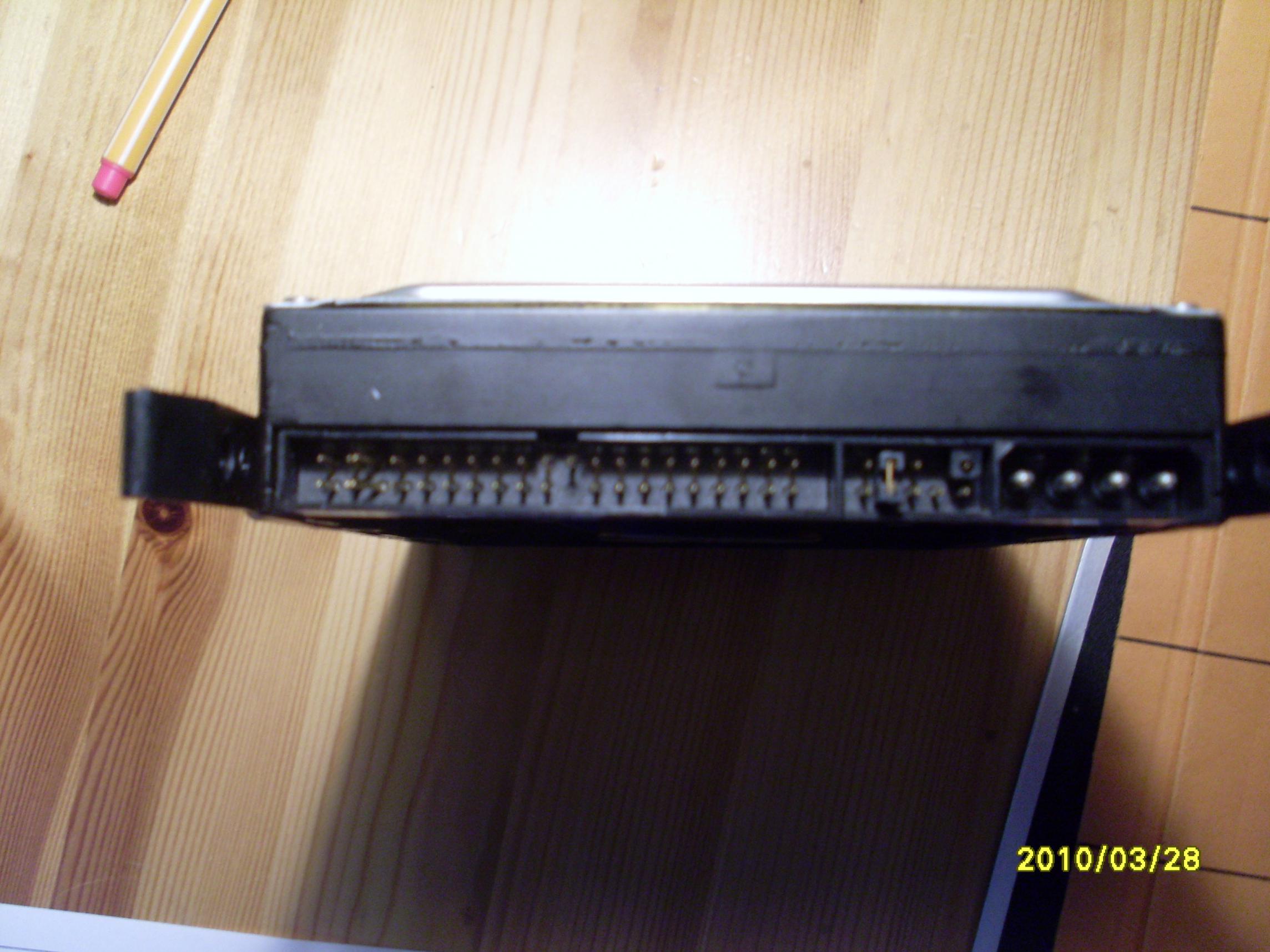

So, ist zwar nicht die beste Quali aber ich hoffe ihr könnt es erkennen.
Everest zeigt mir jetzt bei Festplatten was anderes an.. Meine Festplatte und danch 4 mal Generic STORAGE DEVICE USB Device
Die Festplatte wird auch warm ..... Computerverwaltung ist sie auch nicht drin....

Mit 'nem 34-poligen Floppy-Datenkabel wird eine IDE-Festplatte mit 40-Pin-Stecker nicht so recht glücklich.
Gefordert ist ein IDE-Anschlusskabel neuerer Generation (80 Adern, 40 zur Abschirmung). Dann klappt es auch störungsfrei mit den schnelleren Übertragungsarten (UDMA).
Mhh, das Kabel hat aber am alten PC auch immer funktioniert. 34 Pins hat auch das neuere Kabel aus meiner Mainboard Box.
Das Kabel hat am alten PC vermutlich am Floppylaufwerk funktioniert. Falls ein Mainboard noch eine solche Schnittstelle hat, kann auch ein passendes Kabel beiliegen.

Mit einem 34-poligen Flachbandkabel kann man keine 3,5" - IDE-Festplatte anschließen. Punkt.

Ich hab die Festplatte ausgebaut und denke mal ein Falsches Kabel aus dem alten PC genommen...
So jetzt kam ein Freund und ich hab ihm gesagt er soll sie in den Neue für meine Mutter reinstecken dabei muss er mit dem Kabel mit 34 Pins die Kontakte umgebogen haben bis es passte. Deswegen dachte ich die ganze zeit es passt......

man sieht auf dem bild doch recht deutlich das die 3. Pin reihe durch das Floppy Kabel verbogen wurde.
wenn man sich nicht gut auskennt, sollte man beim Zusammenbau "etwas" besser aufpassen...
denn man braucht schon recht viel Gewalt um zwei solcher Pins zu verbiegen.
