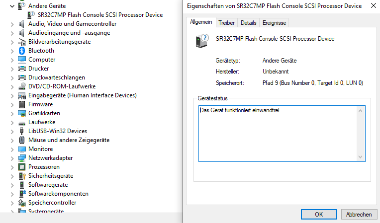

Hallo Community!
Meine ersten Schritte mit Windows 10 und die Tatsache, dass ich mittlerweile doch viel mehr Anwender als Bastler bin, führen mich also zu mindestens einer (dieser) Frage. ;)
Die Kiste läuft. Gefühlt auch fix. Aber hier und da hängen ein paar Sachen bzw. Zugriffe auf die WD Red 4TB... aber das soll hier erst mal kein Thema sein. Ich habe nach der Windows Installation irgendwann mal in den Gerätemanager geschaut und war etwas irritiert. Denn dort wird mein Marvell Chip unter "Andere Geräte" angezeigt. Der Screenshot zeigt auch, dass der Treiber (von MS durch die Installation) eingerichtet zu sein scheint und auch korrekt laufen soll. Hat der Punkt "Andere Geräte (mit dem Fragezeichen)" dennoch etwas zu bedeuten?
Btw, ich habe hier eine alte Workstation mit Intel E5630 und dem ASUS P6X58-E WS im Einsatz.
Als SSD ist eine Samsung EVO 860 1TB am Marvell Port dran. Denn der interne SATA Chipsatz von Intel unterstützt nicht die volle Leistung... wie das jetzt rein von der Performance im Alltag aussieht. Keinen Plan; dürfte aber auch unwichtig sein.
Da ich auch von Samsung Magician installiert habe kann ich sehen, dass TRIM aktiv sein soll. Zum Rest bekomme ich aber keine Angaben!? Das war vorher unter Windows 7 nicht der Fall...
Ich habe jetzt also die Vermutung, dass der MS Treiber für den Marvell Chip die Basics bietet, aber eben nicht die volle Leistung abruft. Aber das ist echt nur eine Vermutung. Bisher habe ich keinen Performance Test gemacht... wie gesagt, fühlt sich alles normal an.
However, für den Marvell Chip einen Treiber zu finden. Dazu musste ich schon ein bisschen suchen, aber am Ende konnte ich dann zwei Links finden. 1) Marvell_SATA_V1.2.0.1047 und 2) marvell_mv91xx_1.2.0.1049. Bisher habe ich aber noch keinen der beiden Treiber installiert.
Tjoa, habe ich noch etwas vergessen? Ich hoffe nicht. Mal schauen, was ihr mir dazu zu sagen habt. :) Danke schon mal für jeglichen Input!

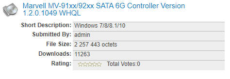

Ich habe ein altes Gigabyte MB mit einem Marvell 9128, Windows 10 hat den Treiber für diesen Chip nicht.
Habe von diesem Link den Treiber 1.2.0.1049 seit Jahren in Verwendung, der läuft einwandfrei.
Ich habe nicht das Setup gestartet sondern habe vom Gerätemanager aus für das "Andere Gerät" auf neuen Treiber suchen und dann den Ordner im runtergeladenen Treiber auswählen in dem die .inf Datei enthalten ist.
Nach der Treiberinstallation findest du dann das "Marvell 91xx Config Device" im Ordner Systemgeräte im Geräte-Manager.

Welche Treiberversion hast du den jetzt drauf ??
Die 1.2.0.1049 ist die aktuellste.
Den Link von znarfw
hätte ich dir auch empfohlen.
Der Treiber 1.2.0.1049 ist von Marvell für Windows 10
Den runtergeladenen Treiber (eine.exe-Datei) kannst du auch mit WinZip entpacken und dann den Win10 Ordner auswählen.
Reaktionen: Terrier
Das ist alles normal habe ich auch ;)
Notfall kannst du die Delock Treiber benutzen. URL Kommt gleich.
DeLockTreiber.rar
Das sind Originale Treiber von der Delock Treiber CD die bei einigen Kontroller dabei liegen.
Also "normal" ist das nicht. Das bedeutet halt, dass man Hardware verbaut hat, für die man keinen passenden Treiber installiert hat.
Man kanns ignorieren, wenn man diese nicht braucht, aber im Grunde ist hier das System nicht sauber eingerichtet. Entweder eben weil nicht alle Treiber installiert wurden, oder weil ein Inkompatibilität zwischen OS und Hardware besteht. Das kann gut gehen, ist aber niemals "normal" und wünschenswert.
Reaktionen: Terrier

Jepp, den Treiber von Station-Drivers habe ich auch gefunden und schon runtergeladen. Auch entpackt und rein geschaut in die Signatur. Bei der einen Variante steht halt ASUS als Herausgeber und beim anderen, was ich zuerst wohl überlesen hatte, tatsächlich Marvell. Ich kannte halt nur nicht die Seite Station-Drivers. Oder aber ich habe dort schon mal Treiber geladen und war früher weniger schissig, was "womöglich dubiose" Quellen angeht. ;) Hier auf CB weiß ich wenigstens, dass die Treiber korrekt sind und ich mir da keine Gedanken machen muss.

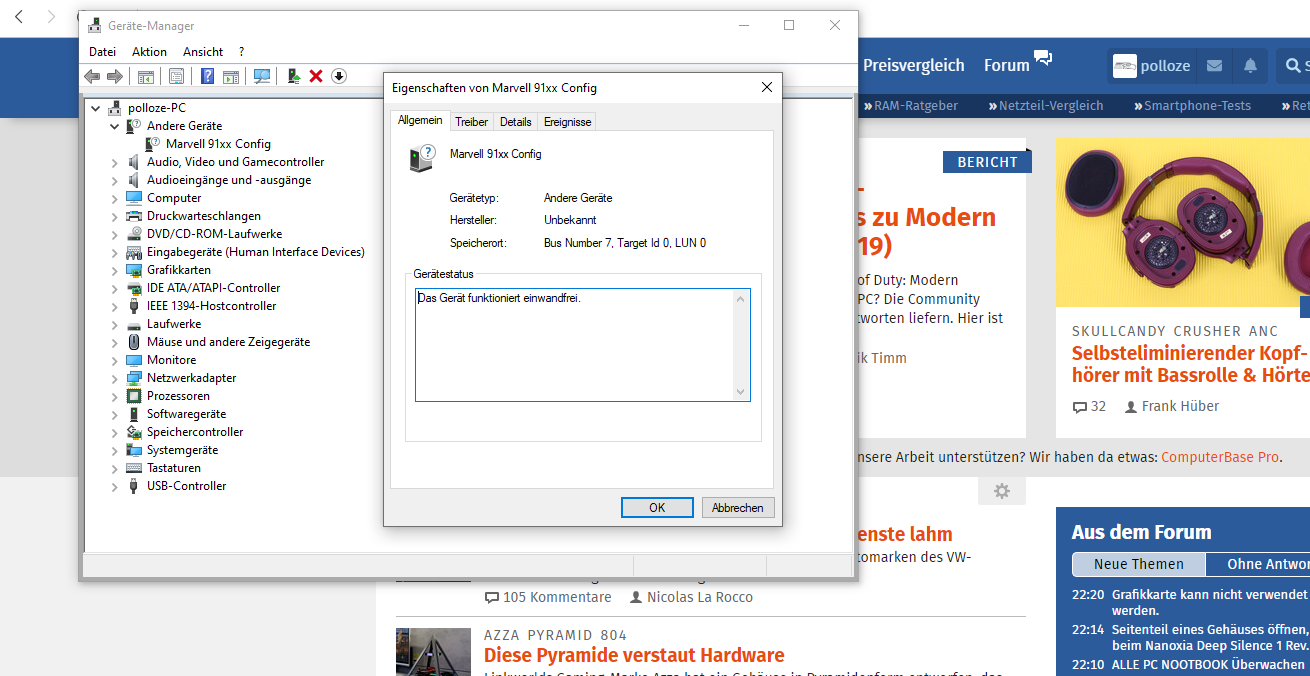

Ok. Also so, wie ich es von meiner Windows 7 Installation also auch kenne.

//Edit:

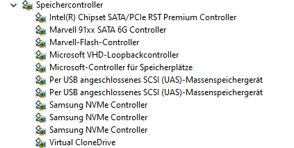

Ich habe jetzt den Treiber installiert. Ging natürlich problemlos. Im Gerätemanager ist der Treiber jetzt ordentlich eingebunden und wir mir nicht mehr als anderes Gerät präsentiert. Magician gibt mir dennoch keine weiteren Informationen. Kann das einen Zusammenhang damit haben, dass ich im BIOS noch SATA auf IDE, anstatt auf AHCI stehen habe!?
Schon verrückt. Gefühlt war unter Windows 7 alles schick und schön. ;) Und jetzt unter Windows 10 fallen mir etliche Dinge auf, die vielleicht sogar vorher hätten anders eingerichtet werden können / müssen.
However, da der Treiber für AHCI schon integriert zu sein schien und die SSD eh am Marvell hängt habe ich einfach die HDD abgeklemmt gehabt und dann mal gebootet mit Änderung auf AHCI. Lief alles problemlos durch.
Witzigerweise wird jetzt aber die interne HDD auch als Platte geführt, die über den SysTray entfernt werden kann. ;)
Was Magician angeht. Rein von der Anzeige hat sich nicht viel verändert, außer, dass jetzt die HDD im AHCI läuft...wenig verwunderlich. Bei der EVO steht aber weiter nichts bezüglich AHCI oder der Schnittstelle. Ob mich das jetzt stören sollte weiß ich grad nicht einzuschätzen. 8)
