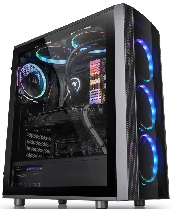

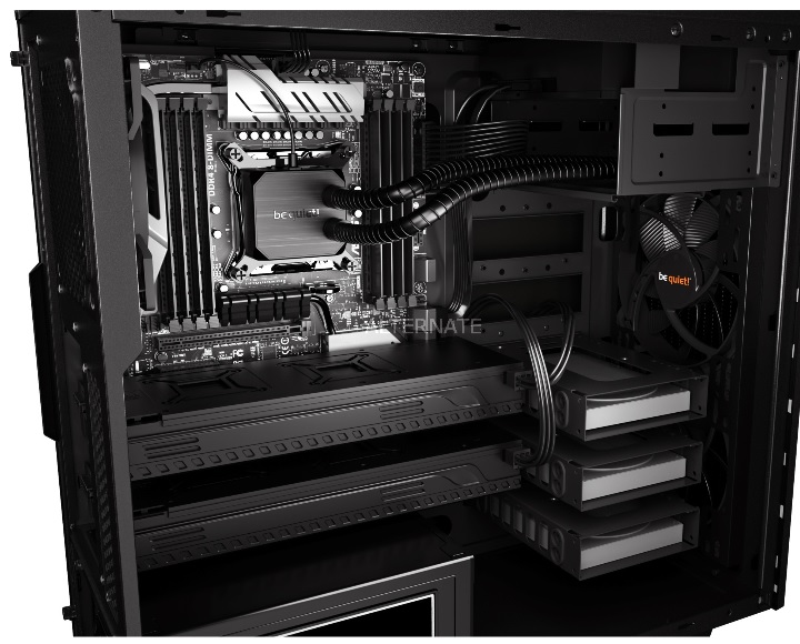

habe meine Masterliquid hinten montiert, so wie es in der Anleitung stand.
Jedoch sehe ich immer häufiger Beispiele, wo der Radiator + Lüfter vorne montiert ist.
Ist das nicht schlecht für den RAM oder die Spannungswandler?
Habe auch gesehen das man bei manchen Gehäusen den Radiator auch oben montieren kann (Pump Fan?) - leider hat mein Gehäuse das nicht.
Daher überlege ich mir, eines zuzulegen, dass mindestens 3 Lüfter Front hat - wo ich einen Platz für den Radiator nehme.
Oder dann evtl. am Top (Pump ) montiere.
Was meint Ihr? Kenne mich zu wenig aus.
Fotos als Bsp. sind mit dabei. (Alle mit Radiator Front!)

Die Radiator Position ändert nicht wirklich viel im Gesamtbild.
Entweder bekommt der Radiator Frischluft und bläst "warme" Luft ins Gehäuse. Und dann hat die GPU tendenziell schlechtere Temperaturen.
Oder du packst den Radiator oben/hinten hin, der aber dann mit der erwärmten Luft vom Gehäuse gekühlt wird. Heißt bessere GPU Temperaturen aber schlechtere CPU Temperatur.
Je nach Gehäuse und Airflow fällt das mehr oder weniger auf. Viel wird sich zwischen hinten und oben nicht verändern, außer du packst einen größeren Radiator rein.
