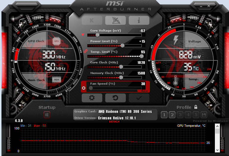

Zeig mal Screenshots vom Afterburner.
Ist ja klar, dass man den BIOS-Schalter an der Grafikkarte nur im stromlosen Zustand des PCs betätigt...
Mit dem MSI Afterburner mal die Temperatur der Grafikkarte überprüfen und anschließend dort eine Lüfterkurve erstellen.
Edit: Der MSI Afterburner sollte ungefähr so aussehen.

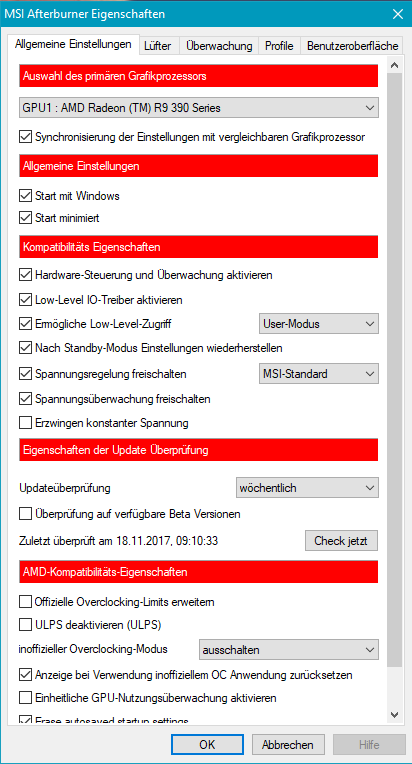

@TE hast du die aktuelleste Version vom AB drauf und auch die Optionen freigeschaltet?
Habe jetzt nicht mehr im Kopf, welche genau es waren, aber einige, wie zB Spannung musste ich erst in den Einstellungen freischalten.
