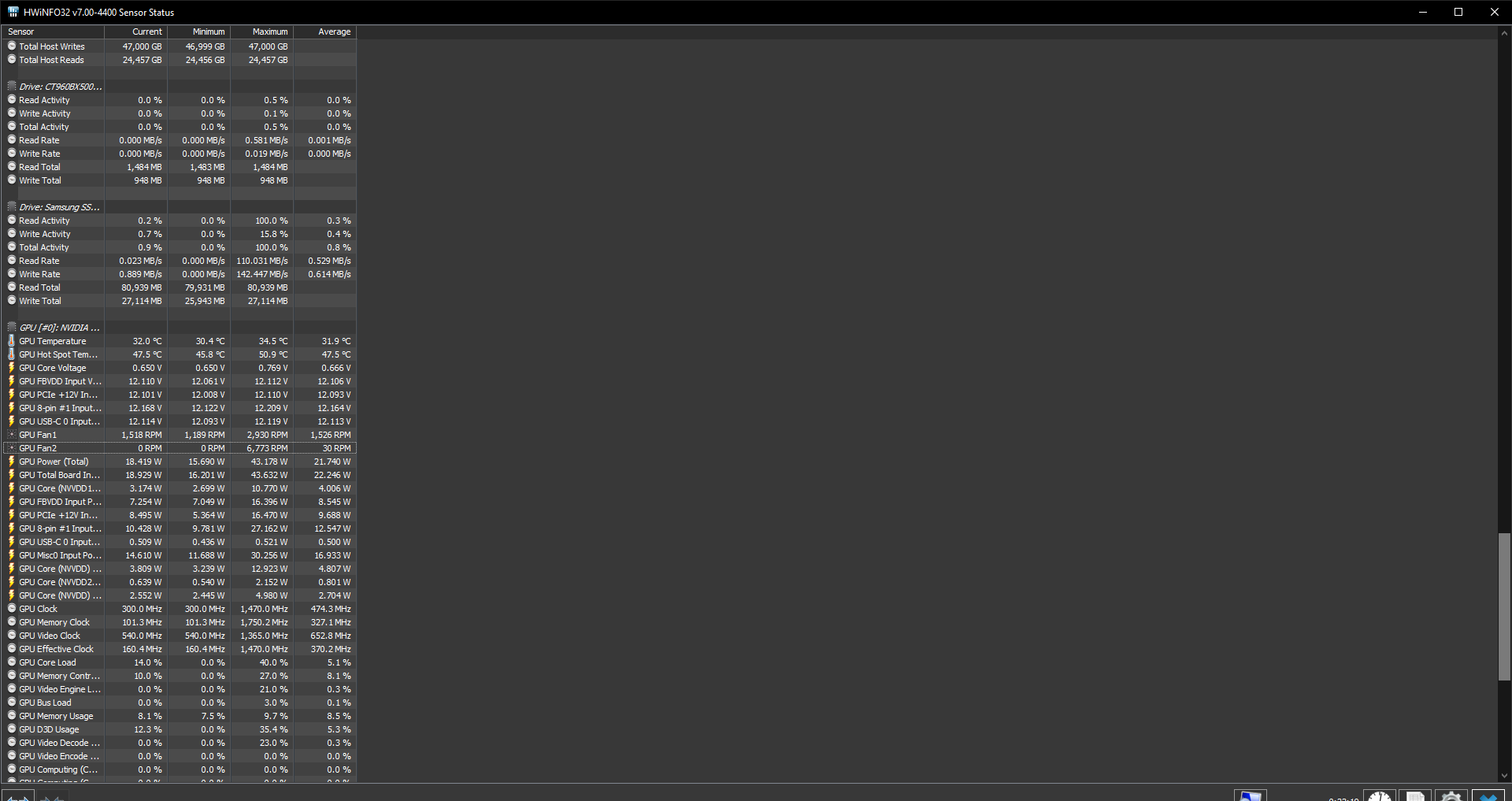

...Guten Tag. Ich weiß echt nicht mehr weiter, mein PC macht mich fertig. Ich habe meinen PC seit 1jahr und 2 Monaten. Ich habe eine RTX 2060 Super. Zu 99% wenn ich meinen PC einschalte ist die GPU EXTREM LAUT. Manchmal ist sie dann normal leise wie es auch in den ersten Monaten war und dann urplötzlich ist sie wieder laut obwohl ich nur auf dem Desktop unterwegs bin. Ganz oft wird sie sehr laut und dann wieder etwas weniger, dann ganz leise und Zack wieder extrem Laut. Momentan ist die GPU nach dem Hochfahren direkt extrem laut. Ich habe bereits im MSI Afterburner eine eigene Lüfter kurve erstellt und ich habe desweiteren festgestellt, dass der 2te GPU fan nach 2min ausfällt (0 RPM) währenddessen der GPU fan 1 stabil auf 1500 RPM läuft. Zwischen durch war die GPU auch mal einige Wochen leise. Ich würde mich riesig über Hilfe freuen ich weiß echt nicht mehr weiter. Mit freundlichen Grüßen
... Ich habe bereits meinen PC zurückgesetzt und Neu aufgesetzt. Ich habe mir außerdem Hilfe von erfahrenen Personen geholt, sowie eine eigene Lüfterkurve erstellt und es bringt nichts.

Ich würde ja auf einen Totalausfall eines Lüfters tippen und dann Überhitzung, aber das stimmt nicht mit den gemessenen Werten überein. Knapp 50° sind völlig unbedenklich.
Wie hast du denn die Lüfterkurve eingestellt?
Der erste Lüfter verdoppelt seine Drehzahl bei wenigen Grad Plus.
Der zweite läufte völlig aus dem Rudder.

Die GPU und das ATX Gehäuse wurden schon mehrmals entstaubt. Ich denke aber das es nicht an meinem Gehäuse liegen kann denn, die ersten Monate lief ja alles Perfekt. Außerdem hatte ich zuerst die Vermutung, dass ein Virus auf meinem Rechner ist. Habe mir dann den Bite defender antivirus geholt und kein Virus ist zu finden. Der erste Lüfter der GPU läuft stabil auf rund 1500 Rpm. Der zweite Lüfter überhaupt nicht. Manchmal so wie jetzt gerade ist er auch auf 1500Rpm allerdings nicht lange die GPU ,,Pustet" dann mehrere Sekunden und die Rpm steht bei 28.000 oder mal bei 11.000 oder 6.000 ist halt total Random :/

What? 390.000 RPM ? Selbst 11.000 sind eigentlich ausgeschlossen.
Da liefern der Sensor schon völlig falsche Werte.
Ich würde mal, das Lüfterverhalten beobachten, also optisch.
Grob getippt hat einer ein Ding weg und müsste gewechselt werden.
