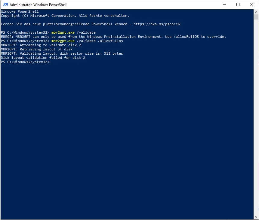

ich habe versucht meine SSD (1TB Samsung 970 Evo) von MBR auf GPT umzuwandeln.
Also habe ich es über die normale Anleitung versucht mit erweiterter Start, leider bekomme ich da jedoch nicht einmal die Eingabeaufforderung angezeigt. Win+F10 zum manuellen Aufrufen klappt auch nicht.
Also habe ich es aus dem laufenden Windows heraus probiert. Leider bekomme ich da jedoch die Meldung, dass meine Disk failed to validate. Stumpf einfach mit convert probieren klappt leider auch nicht.

Das habe ich so gemacht wie du es beschrieben hast, bekomme wie oben geschrieben dann das:

Leider hat das nichts gebracht, kommt das Gleiche.
Reaktionen: s1ave77
Disk layout validation failed for disk 2
Bedeutet ganz einfach das Partitionslayout deiner disk 2 stimmt nicht.

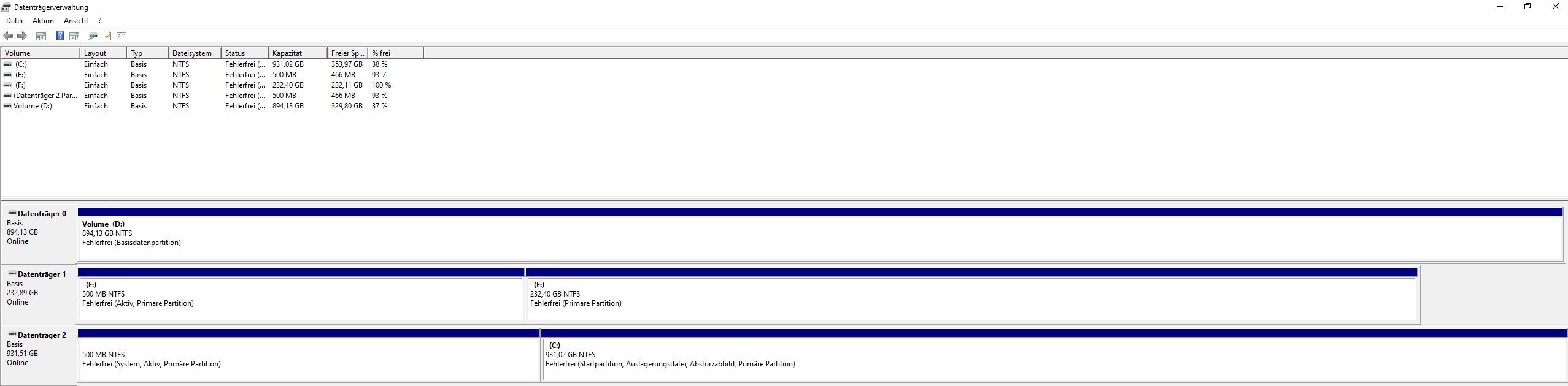

Nachtrag:Ein Screenshot von der Datenträgerverwaltung wäre hilfreich.
Die 100MB Systempartition ist nicht vorhanden.
Vielleicht weil die Partition nicht als aktiv markiert ist, dafür aber die andere zum Teil?
Auf Datenträger 1 war Windows zeitweise verschoben, habe sie aber neu formatiert, dennoch sind da auch die 500MB geblockt und ich bekomme sie auch nicht weg.

Auf Datenträger 2 ist doch Windows im MBR Modus mit 500MB System reservierte Partition.
Man sollte schon im Uefi Modus installieren, wenn man eine 100MB efi System Partition haben will.

Mit Datenträger 2 ist auch alles OK, halt für eine MBR Installation
Und wenn man Umwandeln will, dann hat man da später eine 500MB efi System Partition Fat32
https://www.computerbase.de/forum/t...tellen-von-mbr-auf-gpr.2014572/#post-25481005
Sieht man hier in diesem Thread, denn da klappte es auch erst, nachdem die Windows Partition verkleinern wurde.
https://www.computerbase.de/forum/t...stellen-von-mbr-auf-gpr.2014572/post-25480910
Anscheinend ist es das. Ich habe um 100 GB reduziert. Die Validierung lief jetzt durch.
