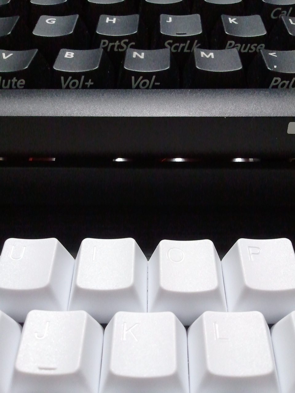

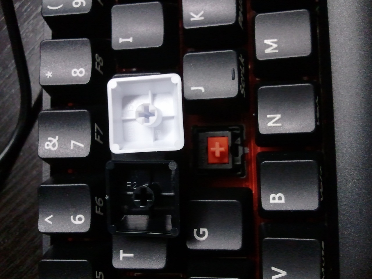

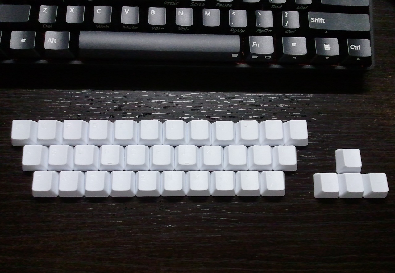

Hier noch ein paar Bilder von den weißen Tastenkappen mit eingravierter Beschriftung.
Ich hätte nicht gedacht, dass die Tasten sich so gut anfühlen.
Die Beschriftung spürt man praktisch fast nicht, außer wenn man mit dem Fingernagel aufkommt.
Außerdem hat man so eine perfekte Beschriftung, die niemals abgehen kann und trotzdem noch sichtbar ist. (am Tag natürlich :D)
Wie es aber mit Schmutz aussehen wird, weiß ich noch nicht. Ich könnte mir vorstellen, dass man nach ein paar Monaten dort den Dreck mit einem Zahnstocher ausschaben darf. ^^

Man muss natürlich bedenken, dass die Optik auf Fotos niemals wie in echt ist, wenn man 1. keine gute Kamera und 2. keinen guten und kalibrierten Monitor hat. :D
Es ist wirklich lesbar, wenn man grob weiß, wo eine Symbol zu sein hat.
Ein absoluter Anfänger wird sich natürlich schwerer tun. ^^
