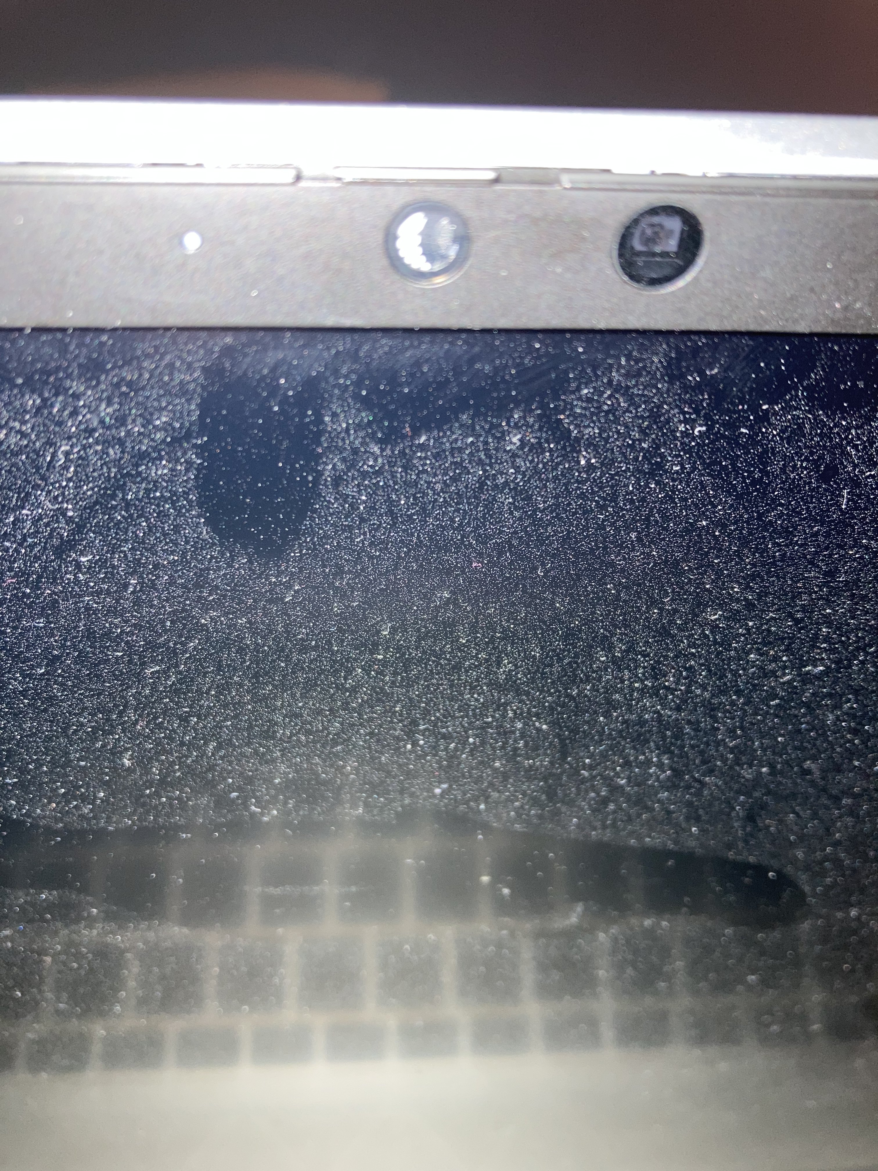

Das ist ein Laptop mit integr. Webcam. Der Schieber ist dazu da um die Privatsphäre zu schützen. Entweder per einfachen Schieber oder per Feder und Einrastmechanismus gelöst. Auch ein Geenius fängt mal klein an
PS: Abstauben! Sonst brauchst den Schieber eh bald nicht mehr.

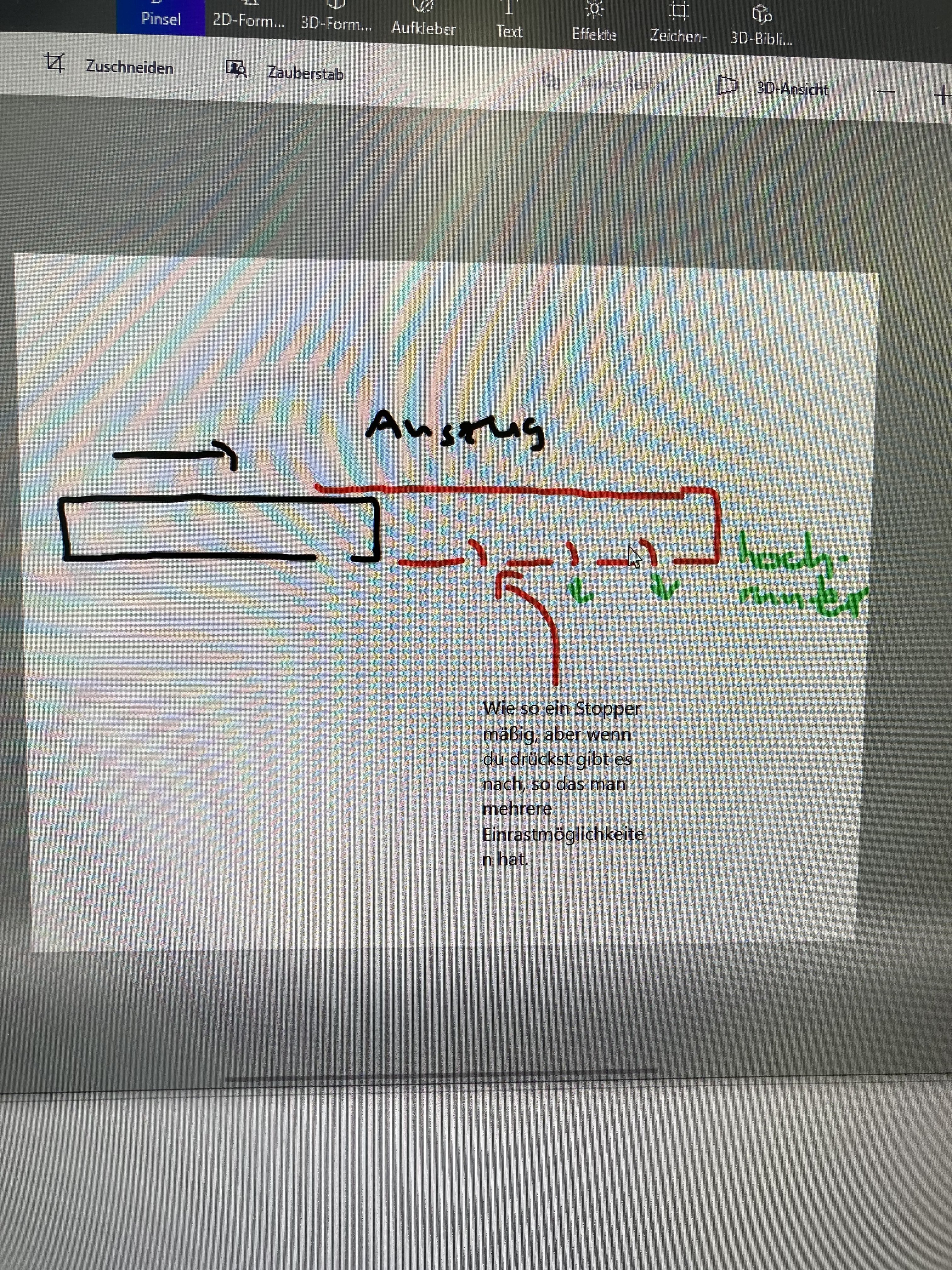

Danke für eure Antworten. Ja es ist ein Laptop mit integrierter Kamera. Mich interessiert dahinter der mechanische Aspekt, weil ich das Prinzip dahinter auf etwas anderes anwenden möchte. Also wenn ich das jetzt richtig verstanden habe, ist das ein Federmechanismus. Aber könnt ihr mir mal verraten, wie klein die Feder dann sein soll? Könnte es vielleicht jemand skizzieren oder Ähnliches.
Ja etwas staubig ist er schon..😆

Bist du dir überhaupt sicher, dass es ein Federmechanismus ist?Geenius schrieb:Aber könnt ihr mir mal verraten, wie klein die Feder dann sein soll?
Ansonsten gibt es logischerweise auch sehr sehr kleine Federn.
Was willst du denn genau umsetzen? Das aus deinem Bild? Und wie kommst du darauf, dass die "Stopper" mechanisch bewegt werden?
Du kannst auf den Slider einfach einen kleinen "Hubbel" machen und auf auf die Displaycoverseite auch in den gewünschten Abständen, dann hat der Slider fixe Punkte, wo er auch hält.+
Alternativ schiebst du es einfach, so ganz ohne Arretierung.

Geenius schrieb:weil ich das Prinzip dahinter auf etwas anderes anwenden möchte.
Wie groß oder stark die Feder ausfallen soll, hängt dann wohl davon ab, was du überhaupt vor hast! Wie groß soll welches Konstrukt werden? Was muß es aushalten können usw.?

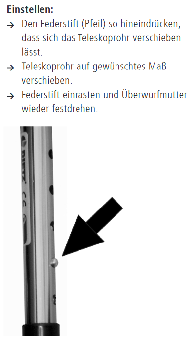

Deine Skizze sieht mir aus wie eine teleskopierbare Zeltstange oder ähnlich, bei der zwei ineinander geschobene Rohre durch einen federnden Nippel und entsprechender Bohrung auf der Gegenseite in Position gehalten werden!
Z.B.:
https://shop.dietz-group.de/media/p...tung_GS5_6-7_V200_DE_i411492AFH1AU5qwoYCe.pdf
Ähnlicher Mechanismus:
https://www.yellowcrab.tools/wp-content/uploads/140G19-0_A3L0_s01.jpg
