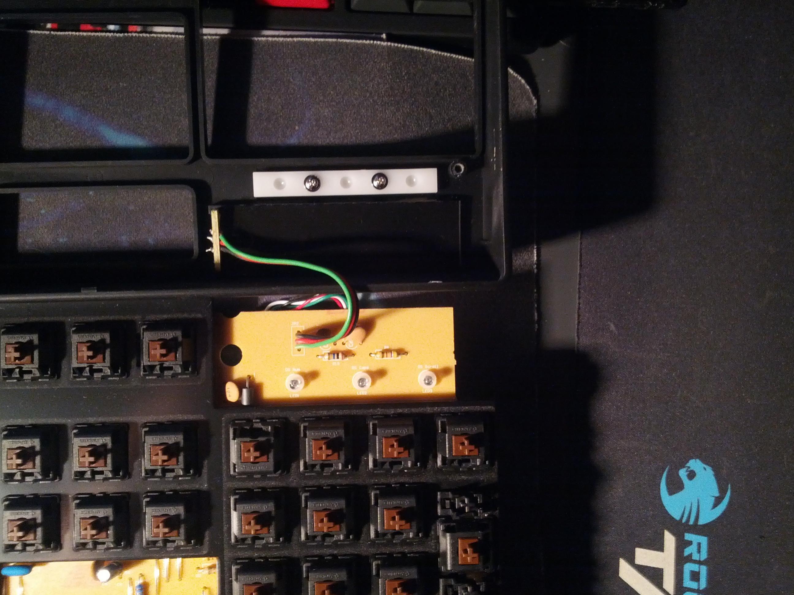

Mal ein anderes Thema:

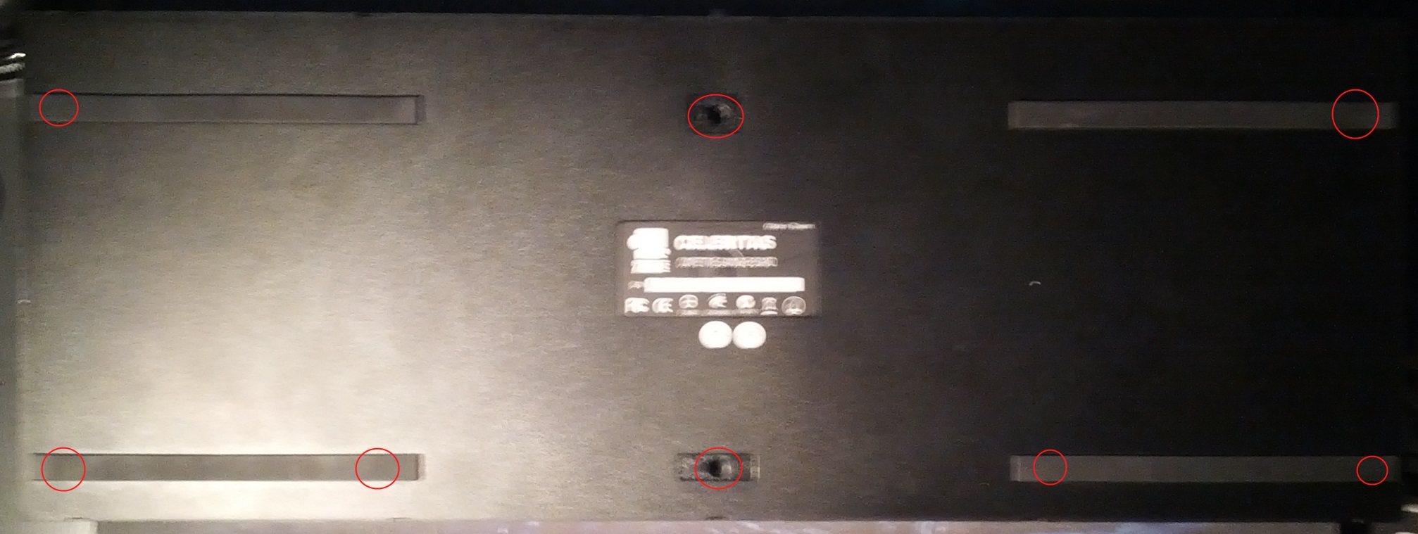

hat schon mal jemand geschafft seine Zowie Celeritas zu öffnen?
Ich bin am Wochenende daran gescheitert.
Die zwei Schrauben oben und unten auf der Unterseite hab ich natürlich rausgemacht.
Allerdings scheint das Gehäuse jeweils seitlich noch fest zu sein, ich find aber nicht, wo.
Jemand ne Idee?

Schrauben sind schon mal keine unter den Caps versteckt, die Suche nach dem "Haken"
geht also weiter...
Edit2:
Ich habs geschafft sie zu öffnen.
Unter den Gummifüssen waren noch mehr Schrauben, wie ich das hasse...
Fotos kommen dann bald.

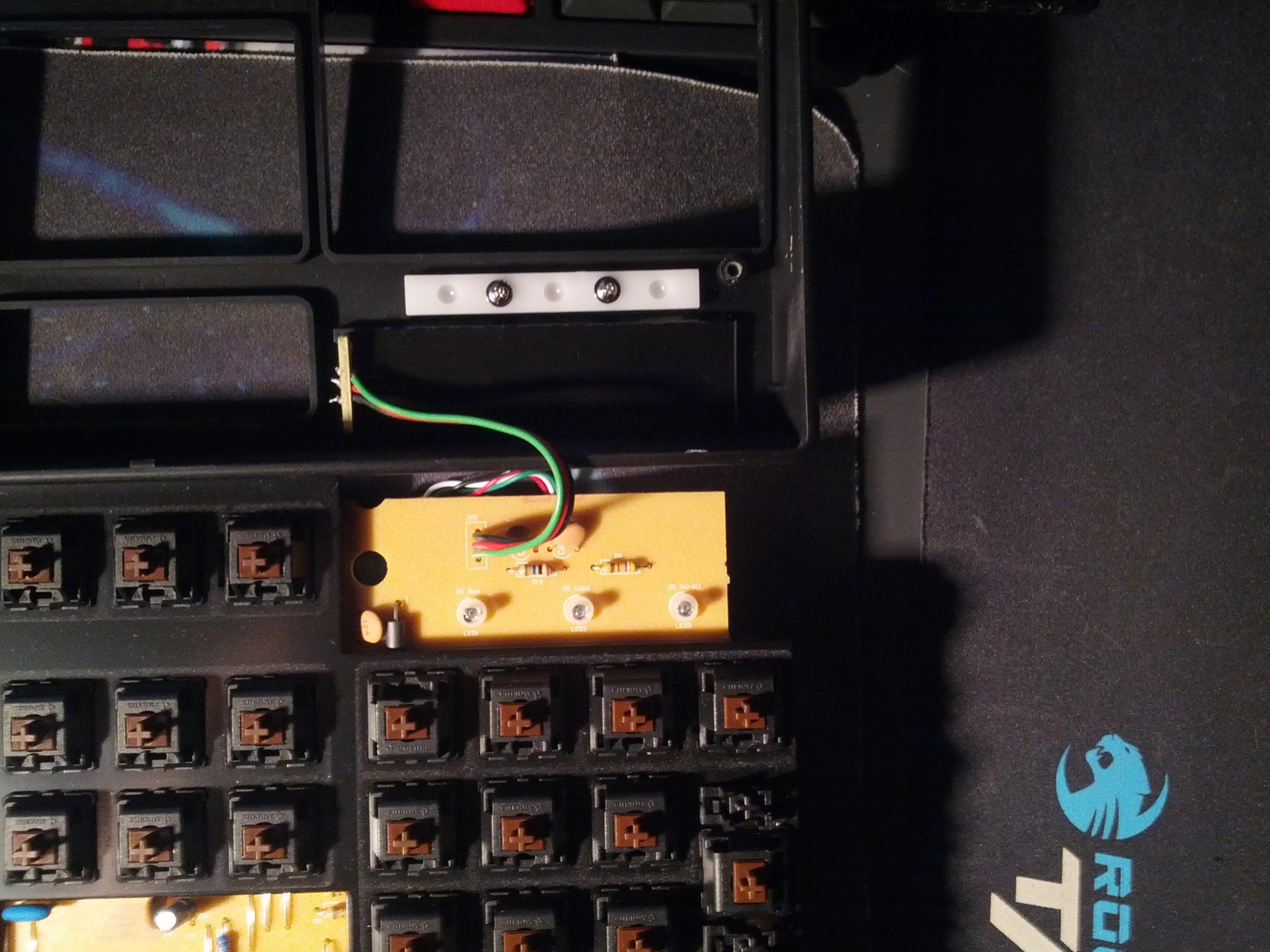

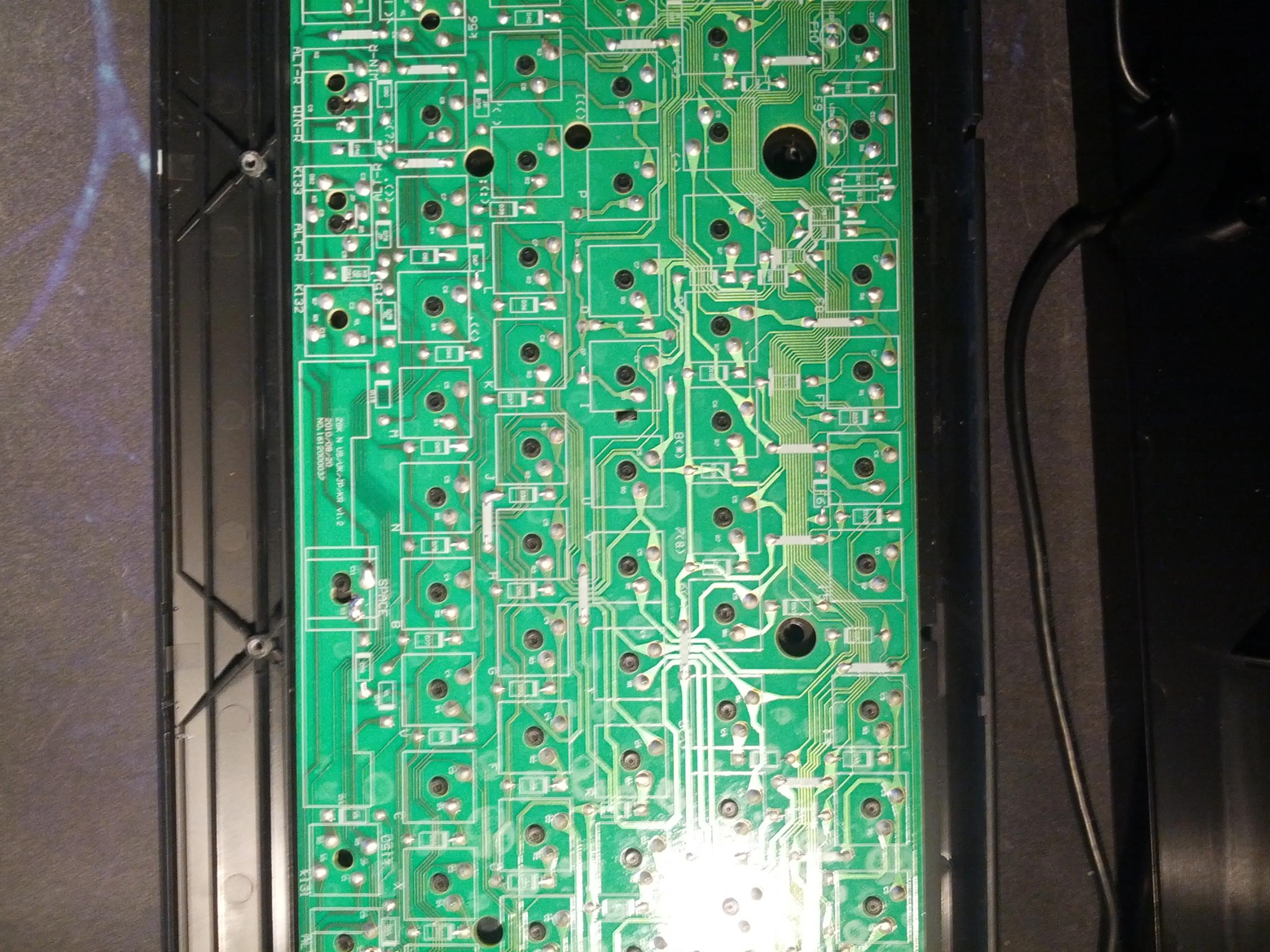

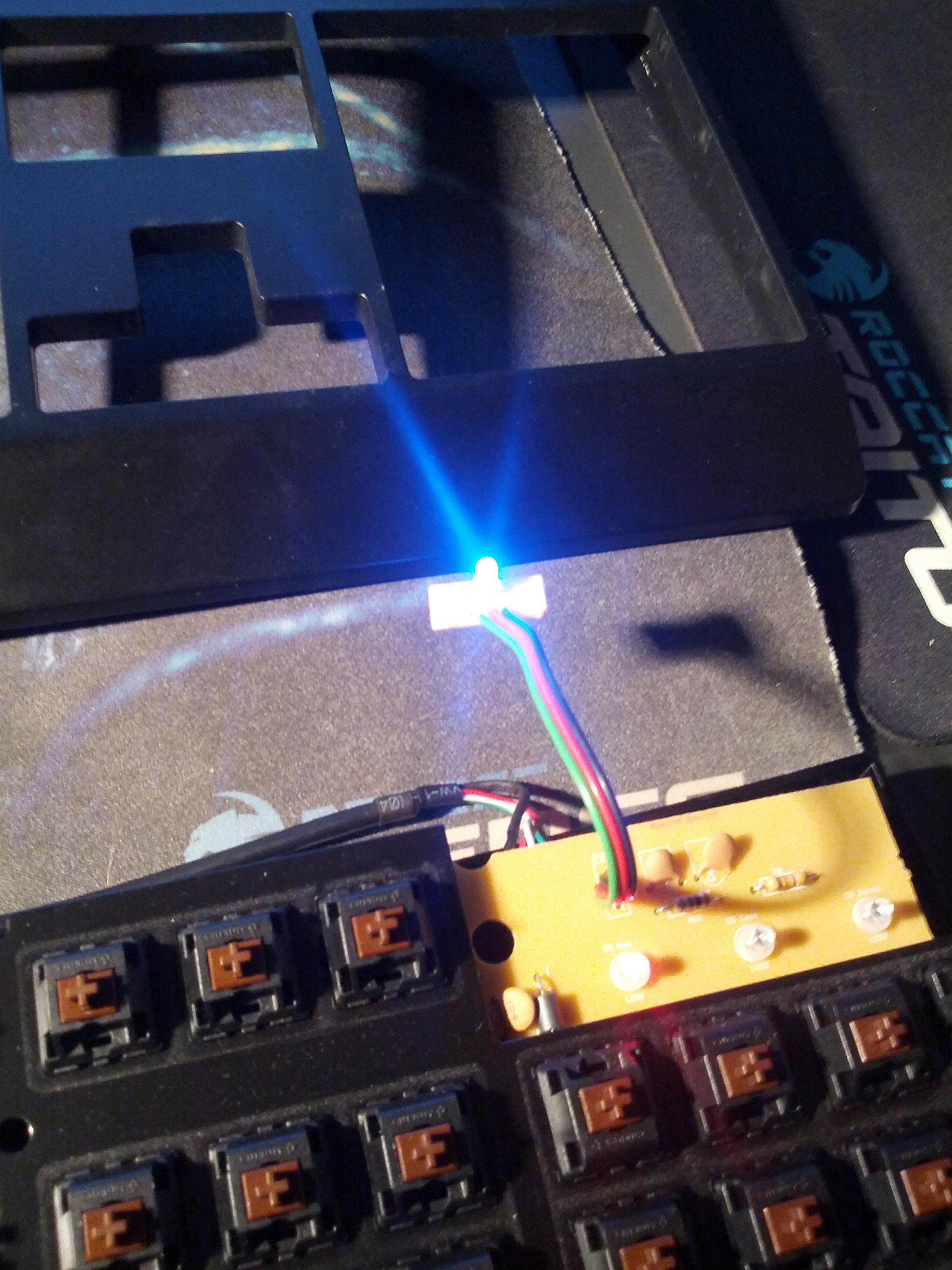

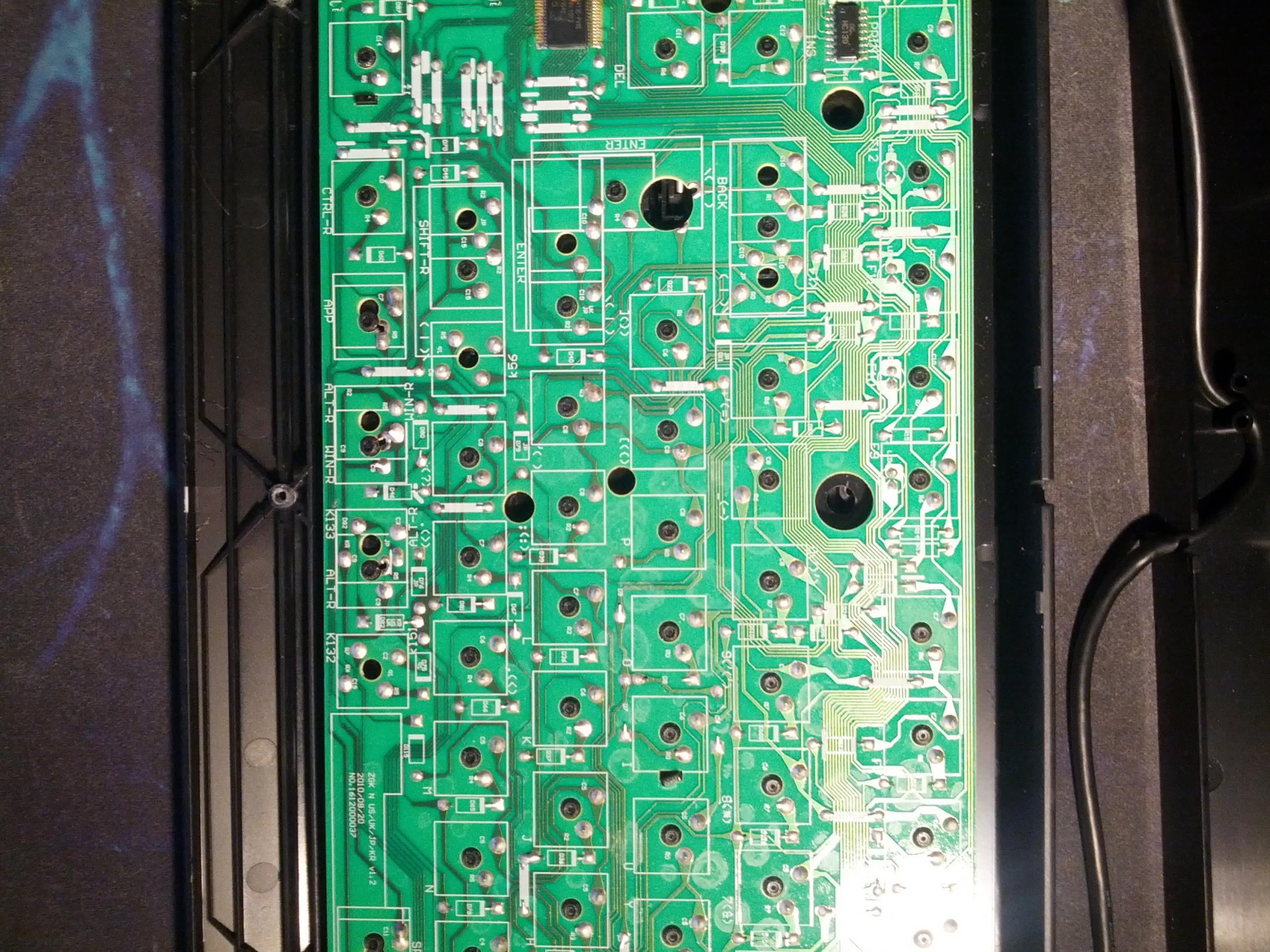

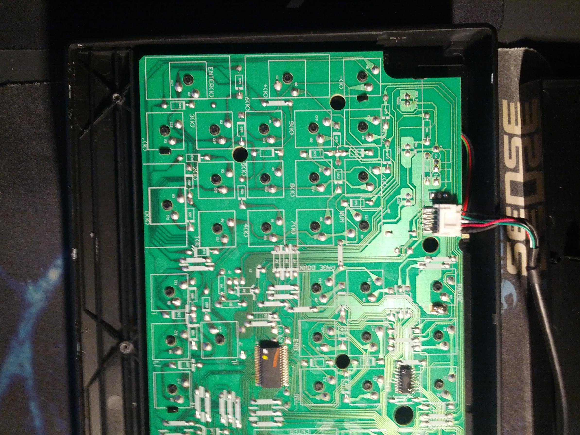

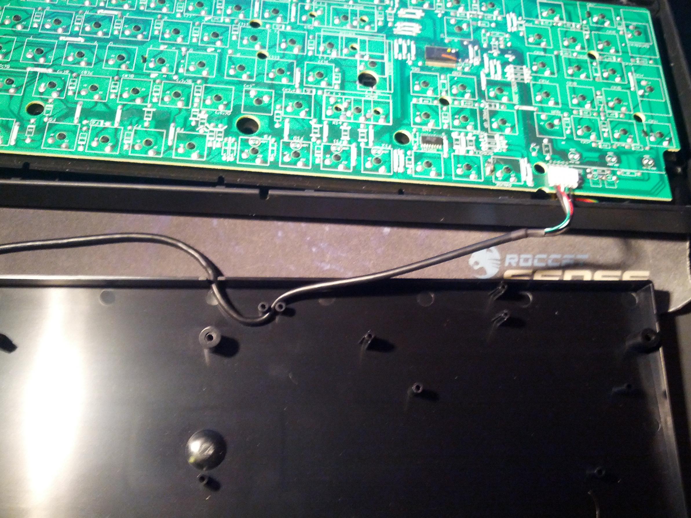

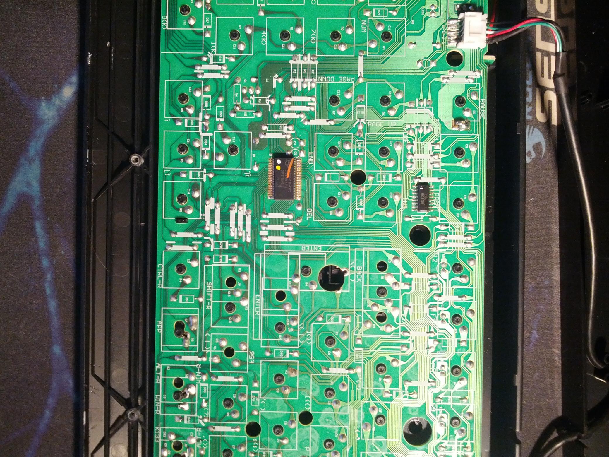

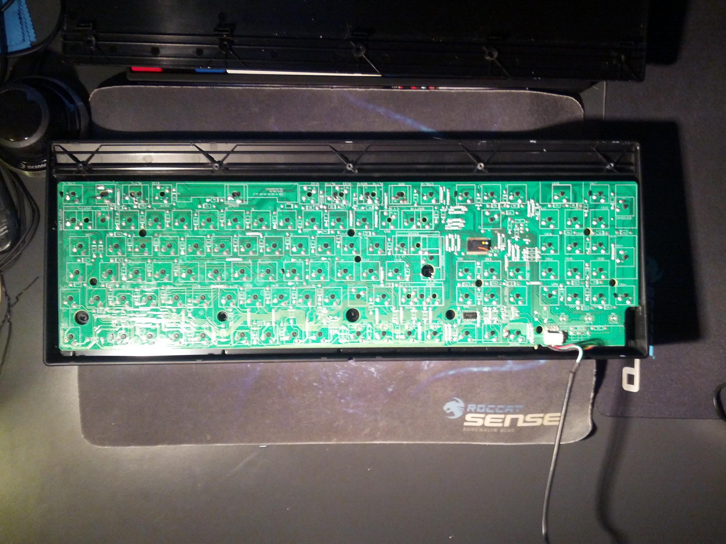

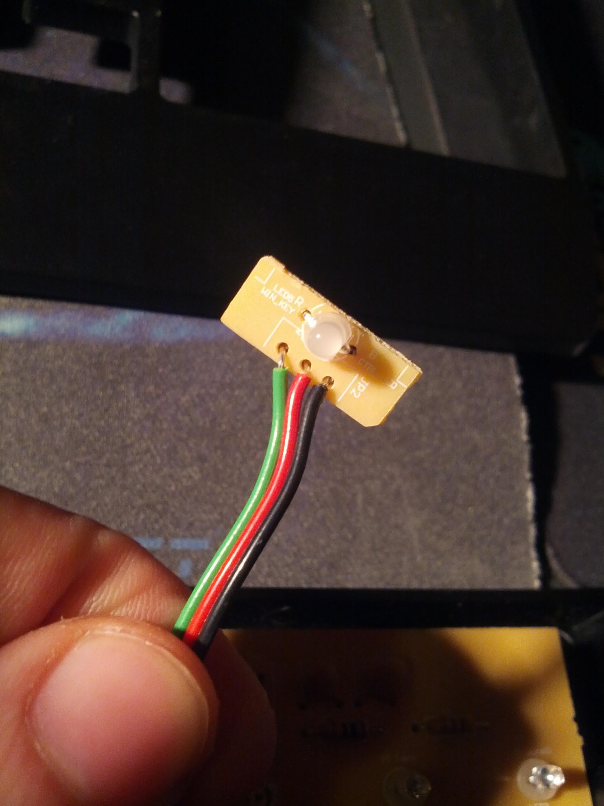

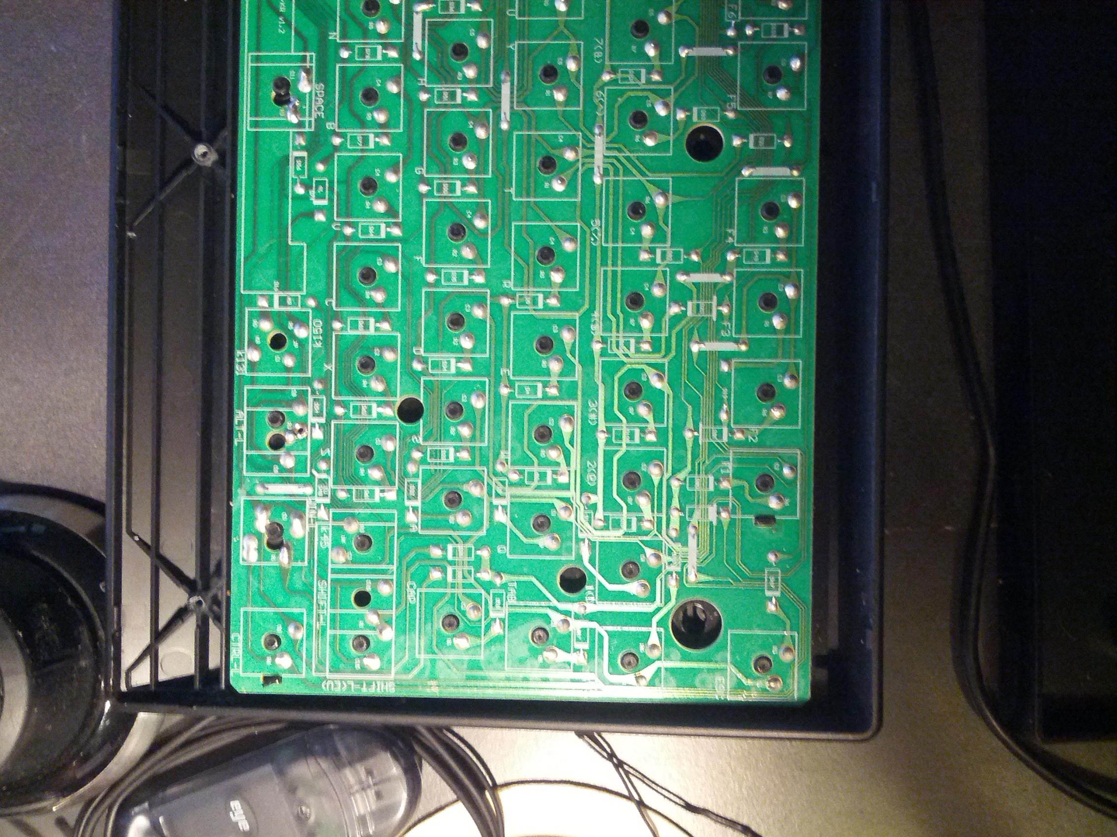

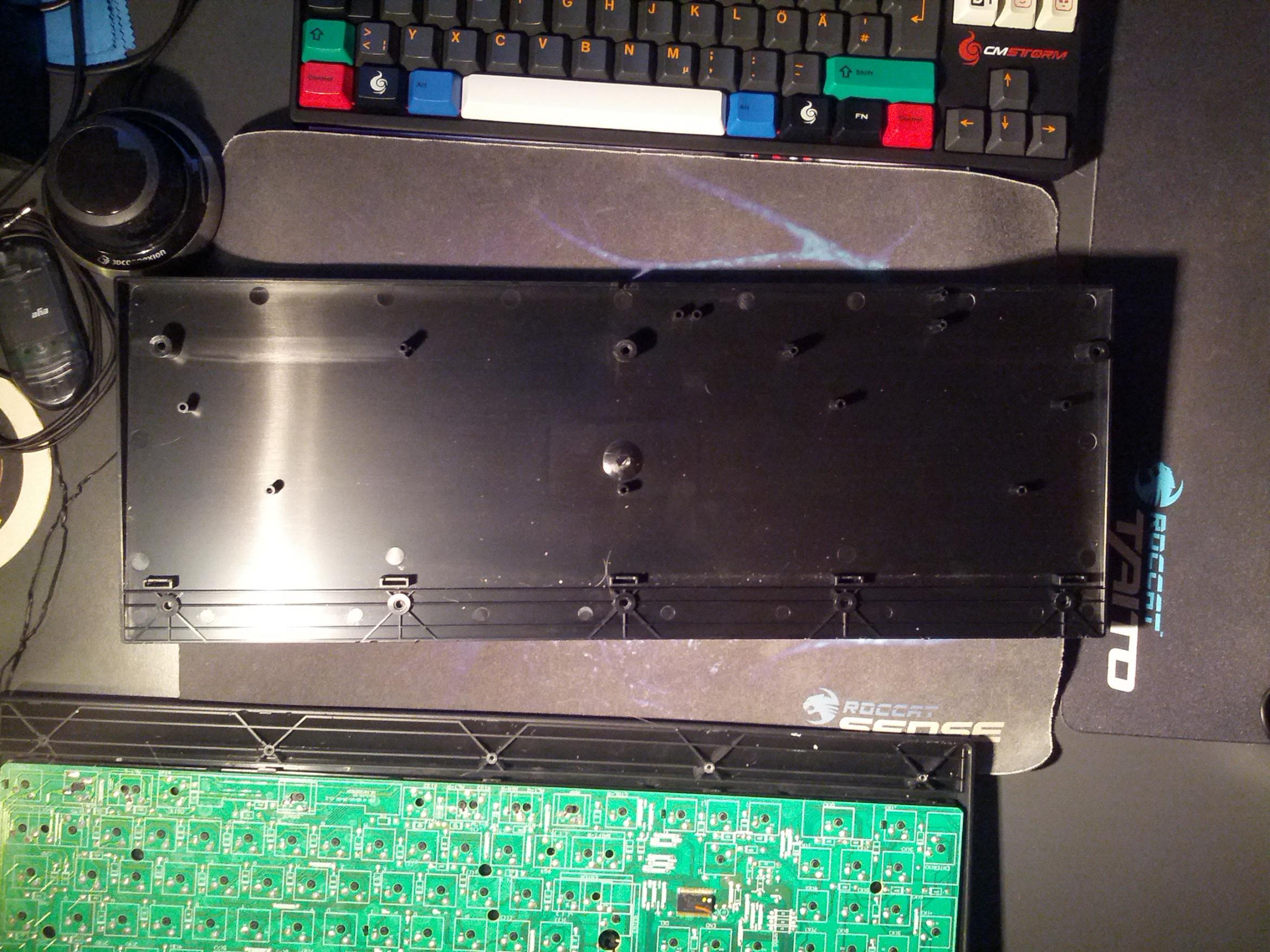

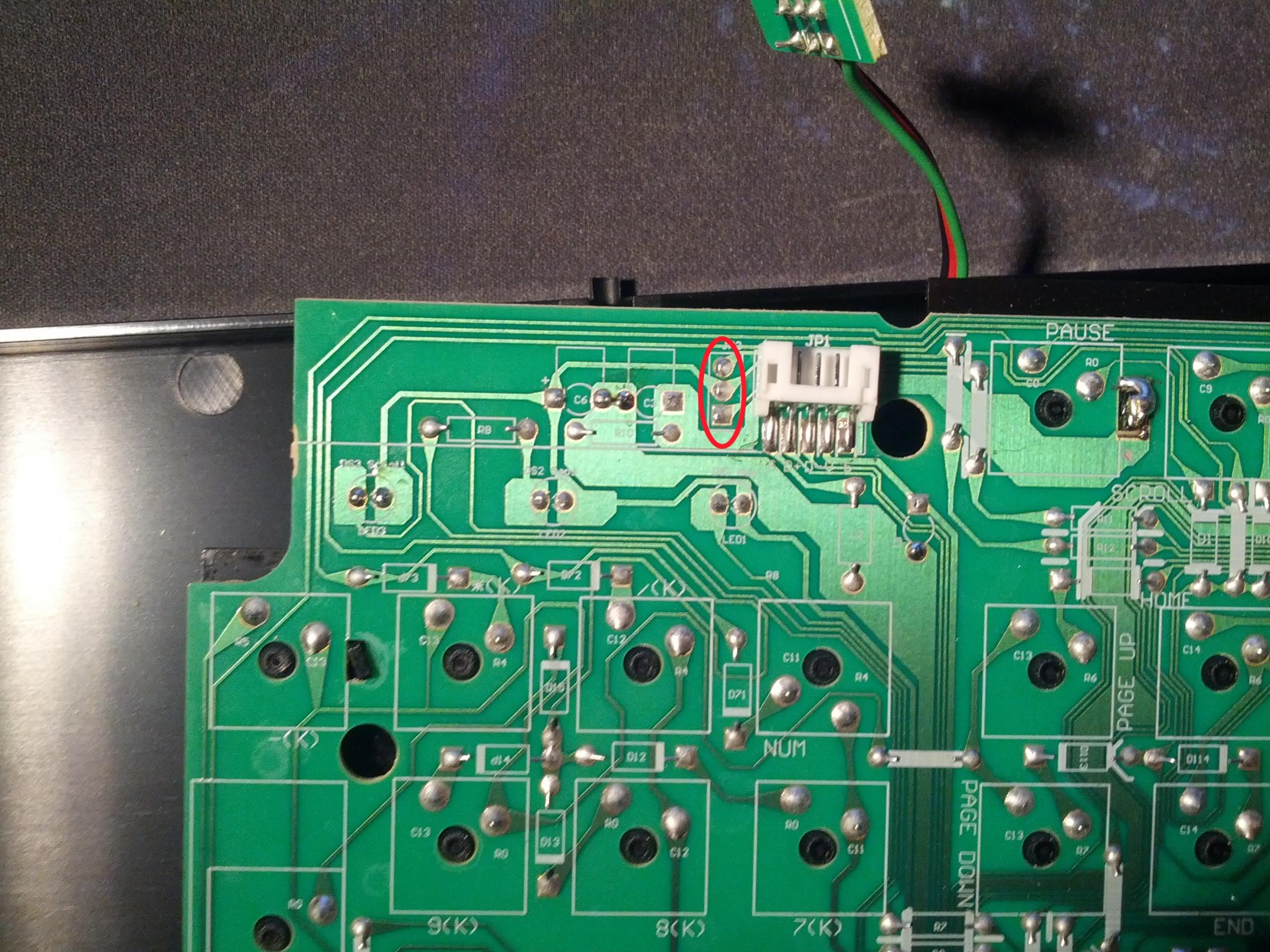

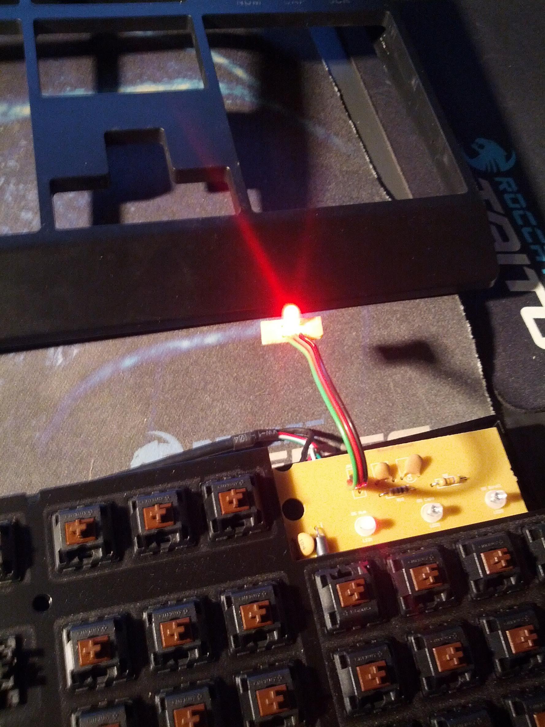

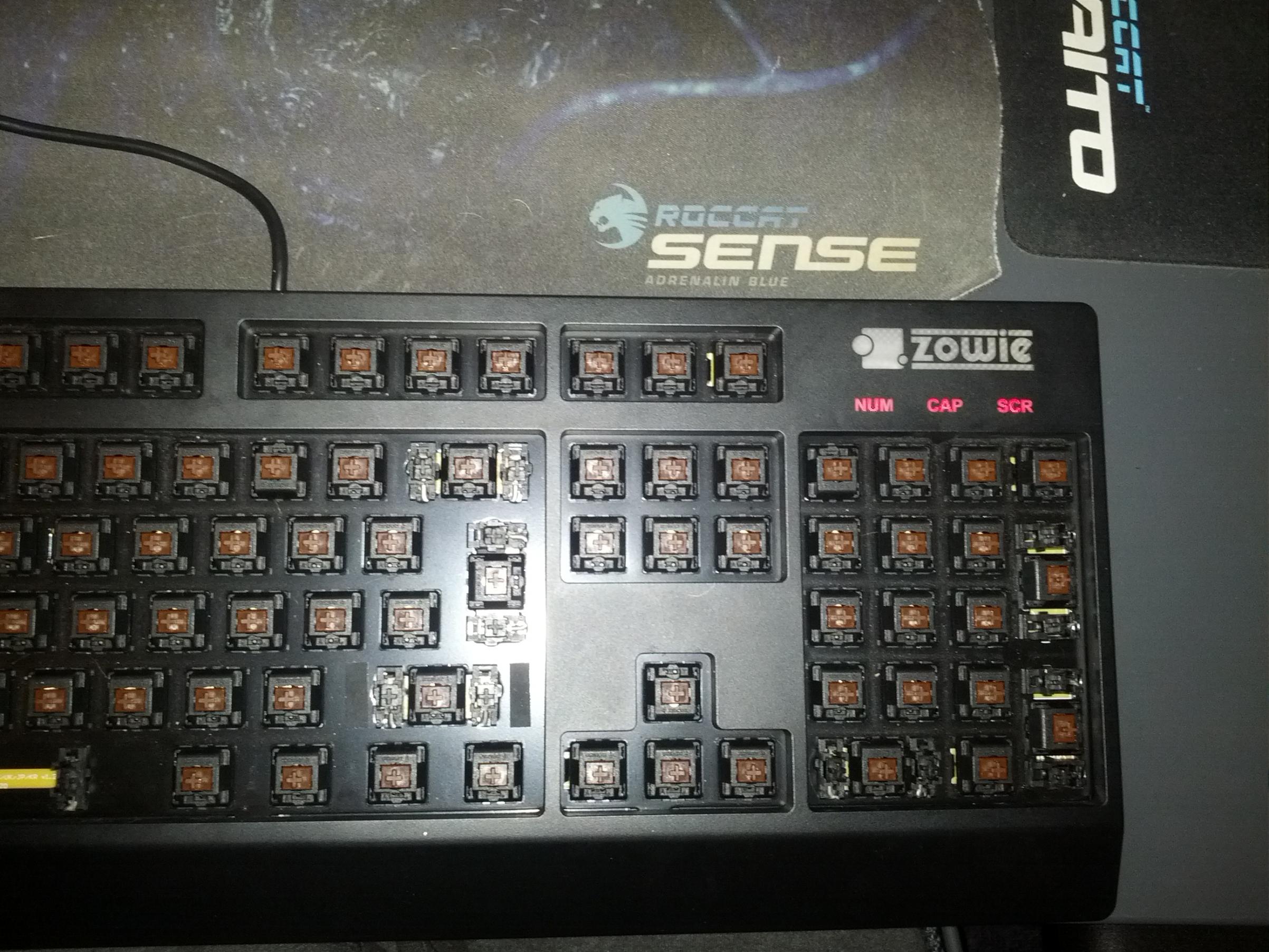

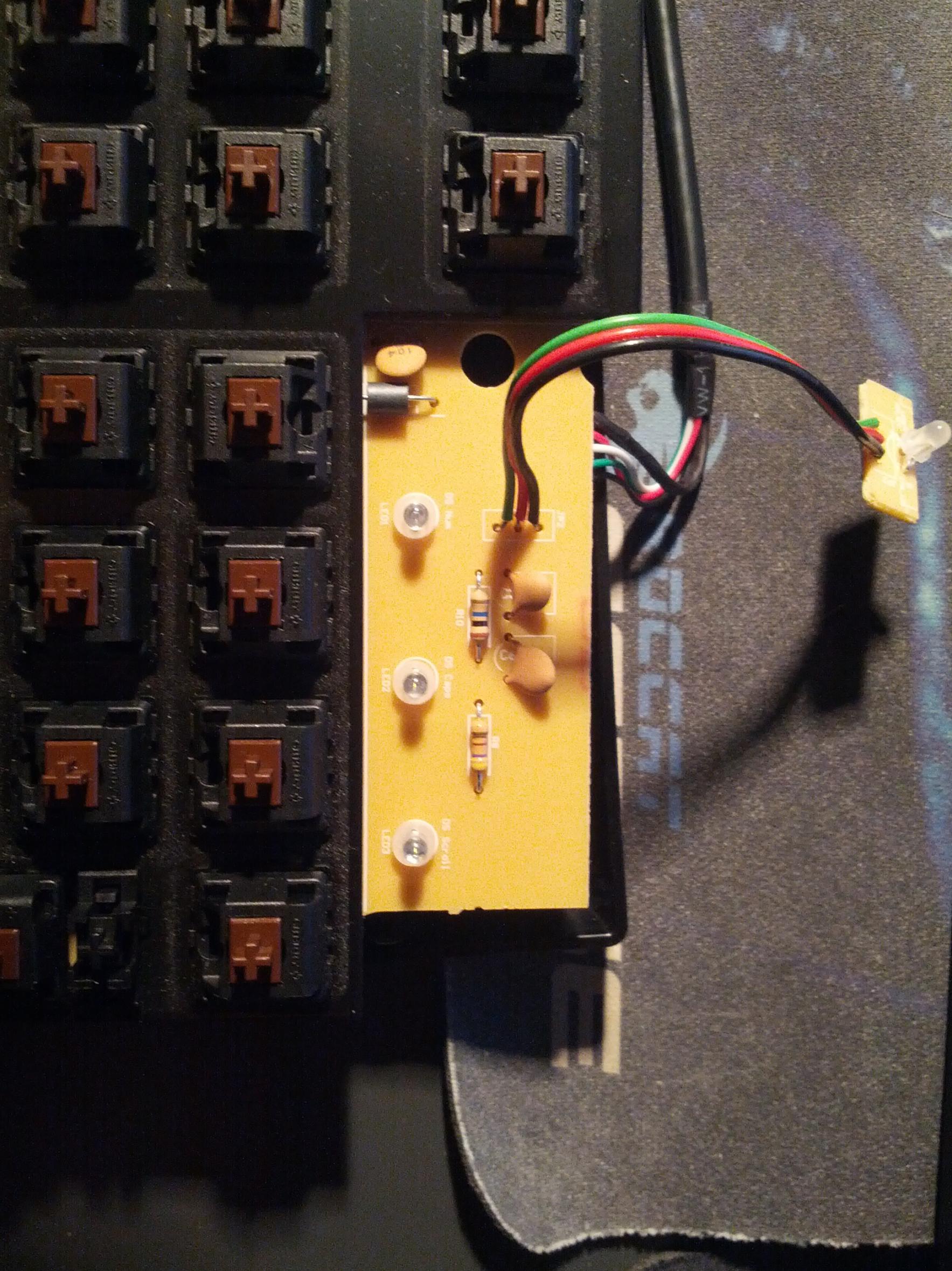

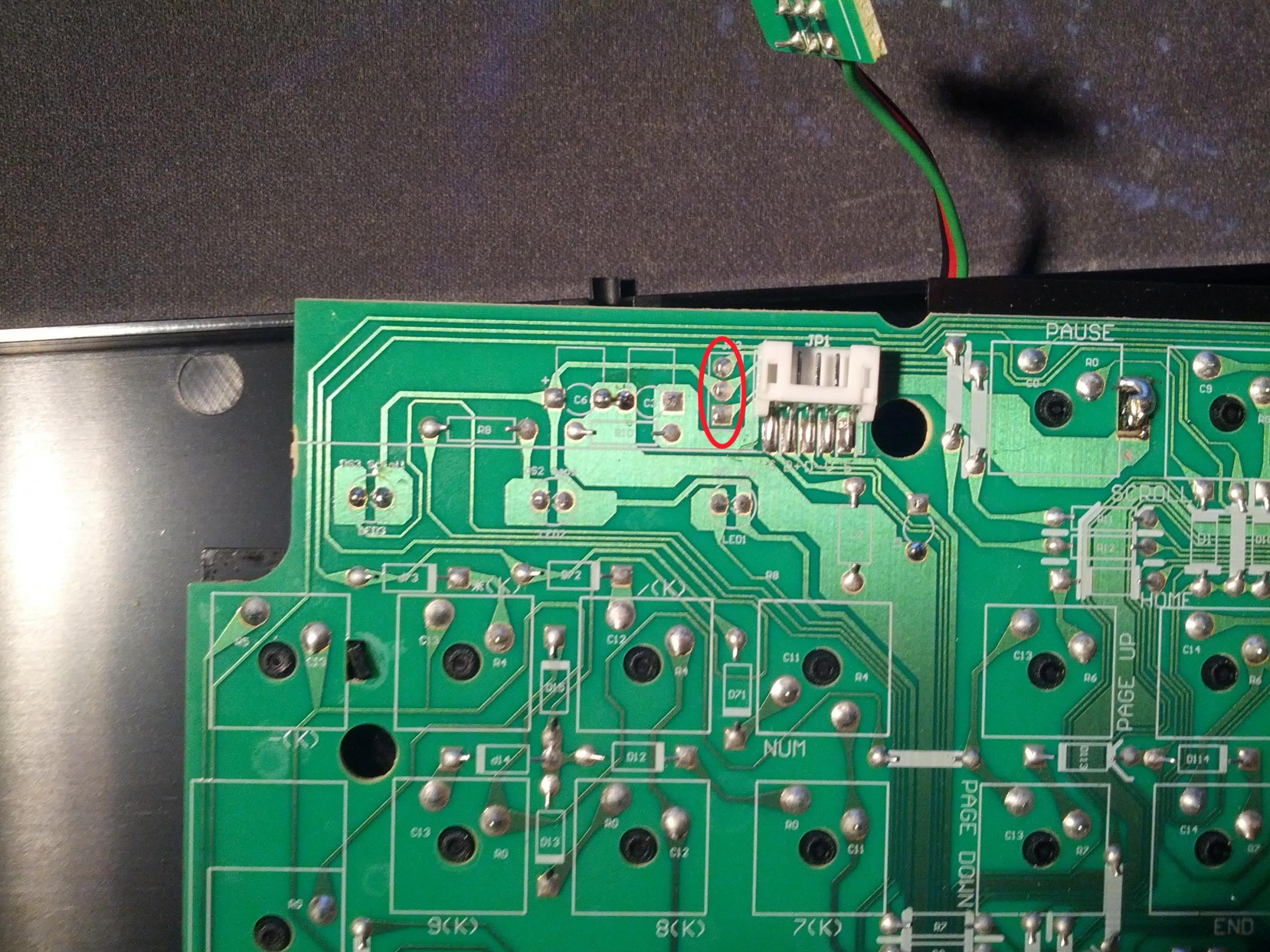

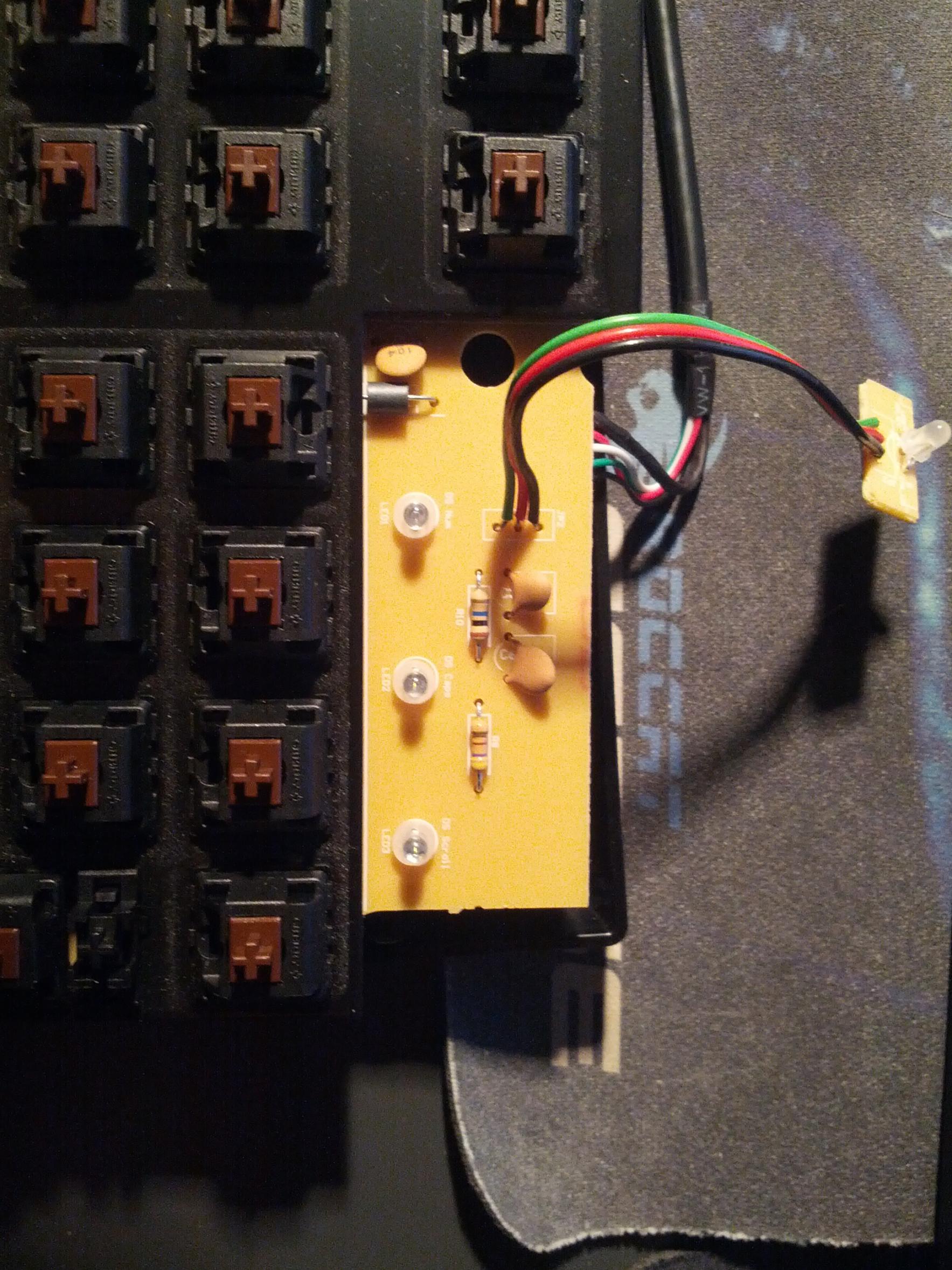

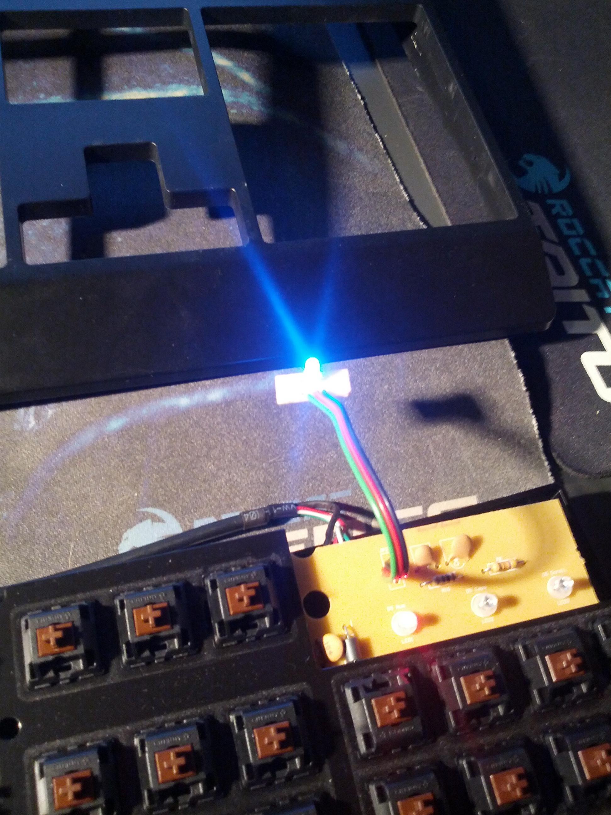

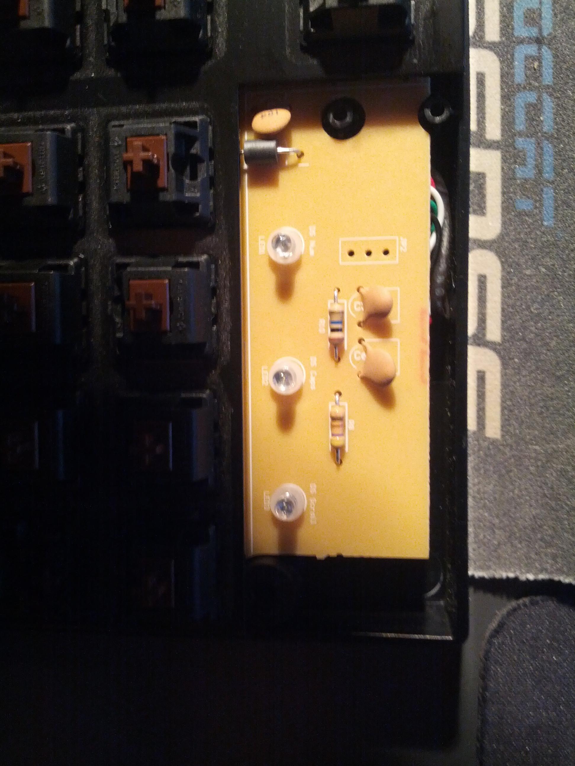

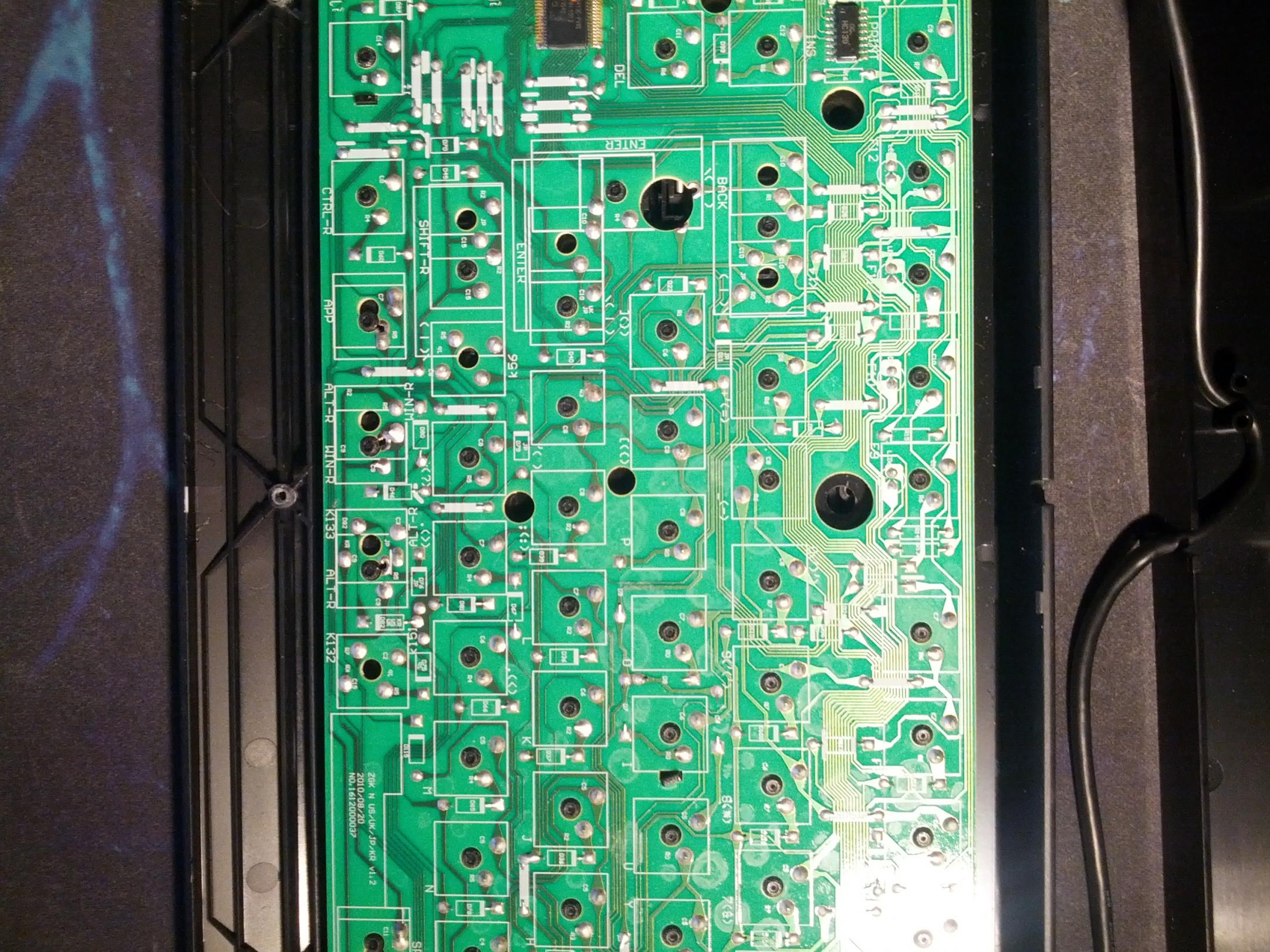

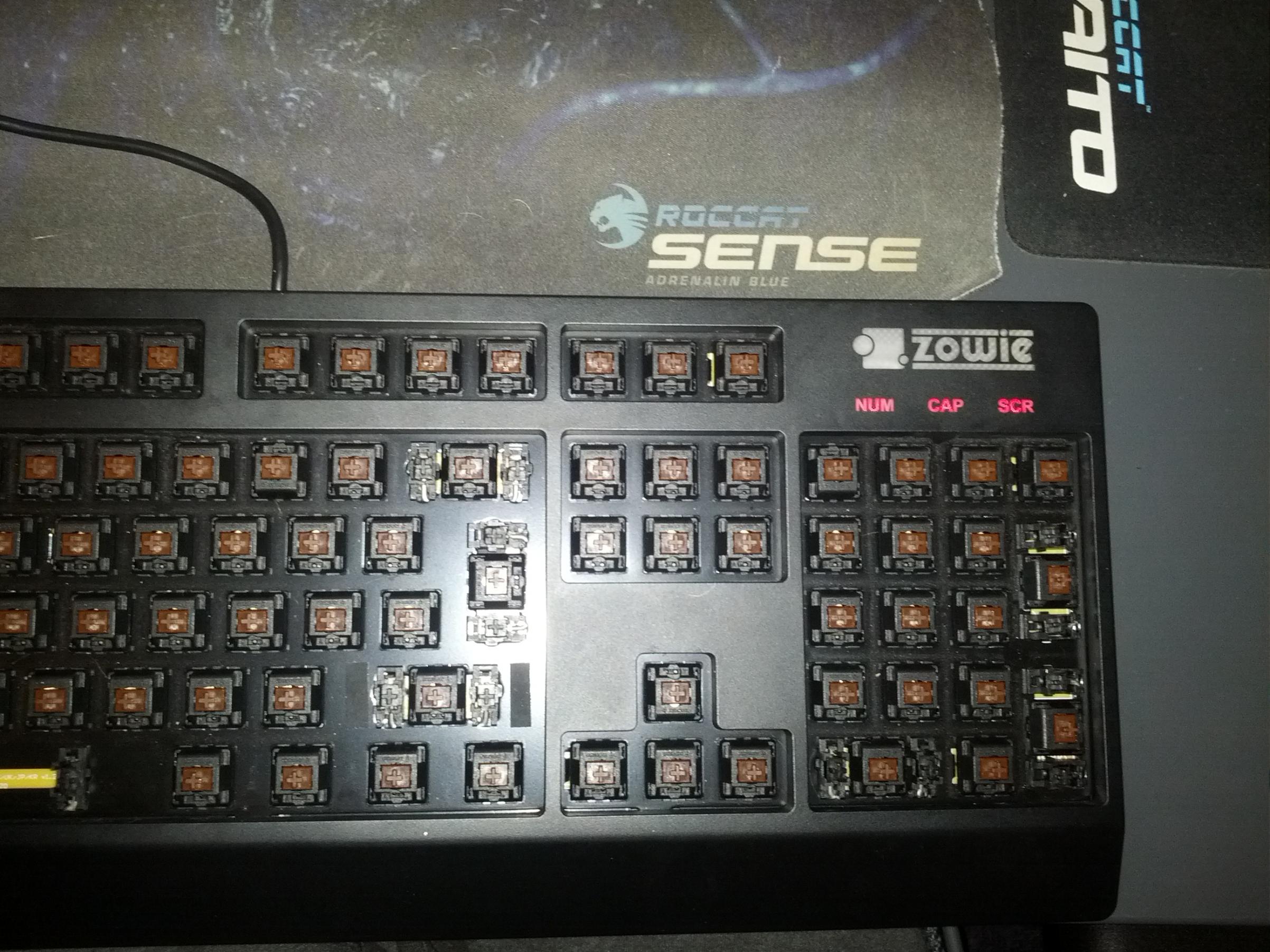

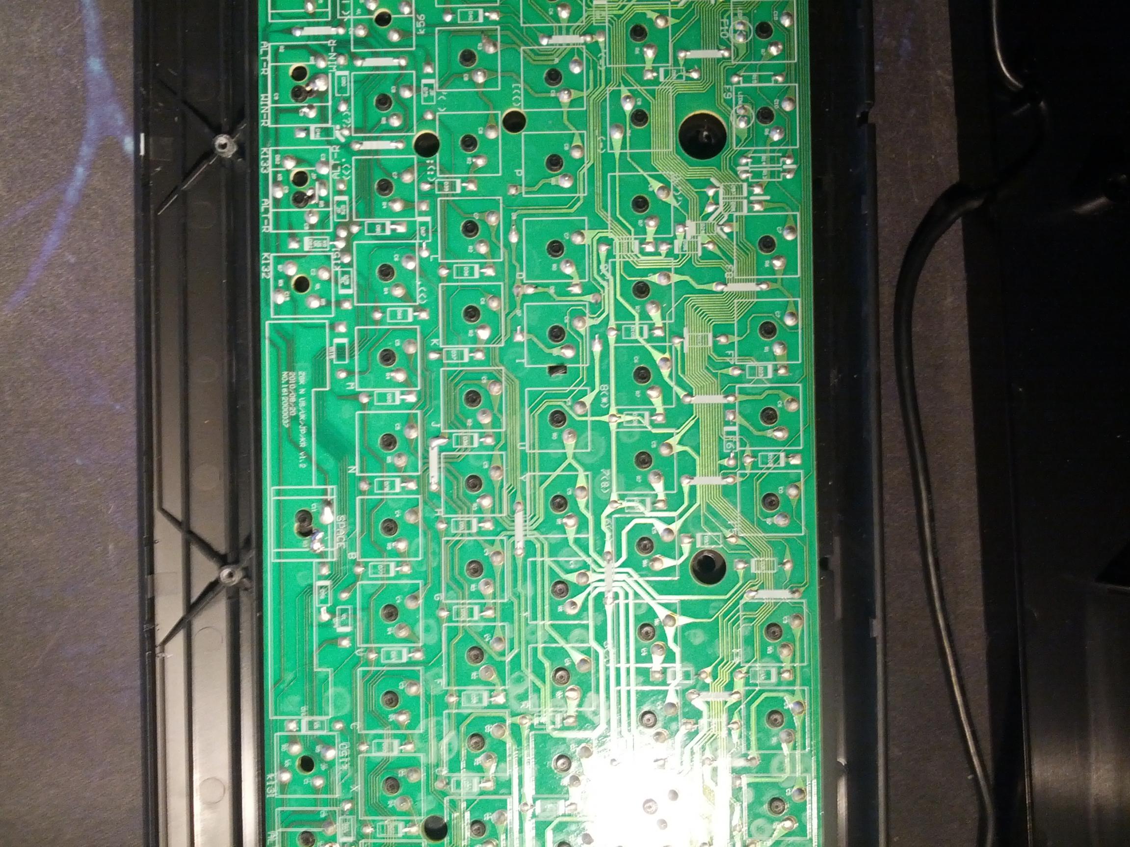

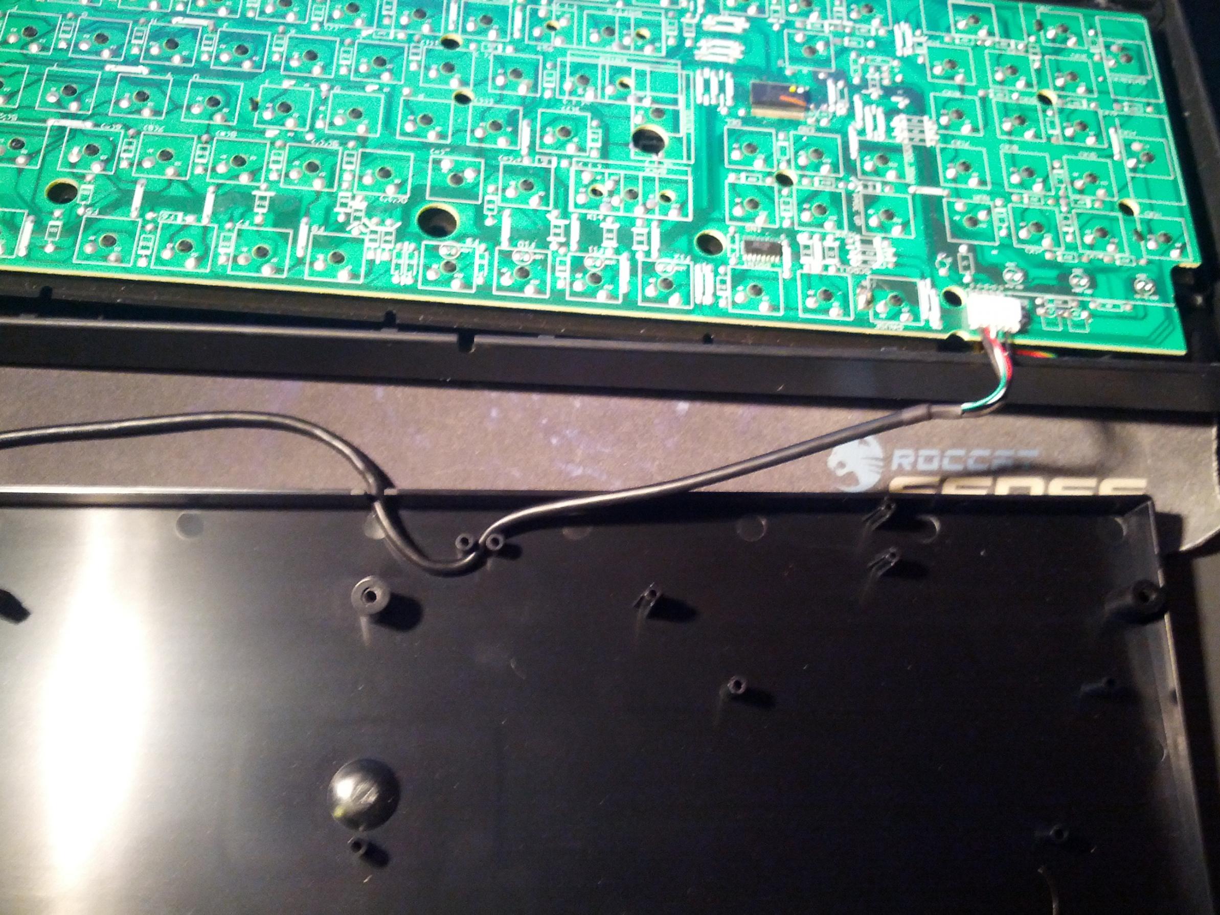

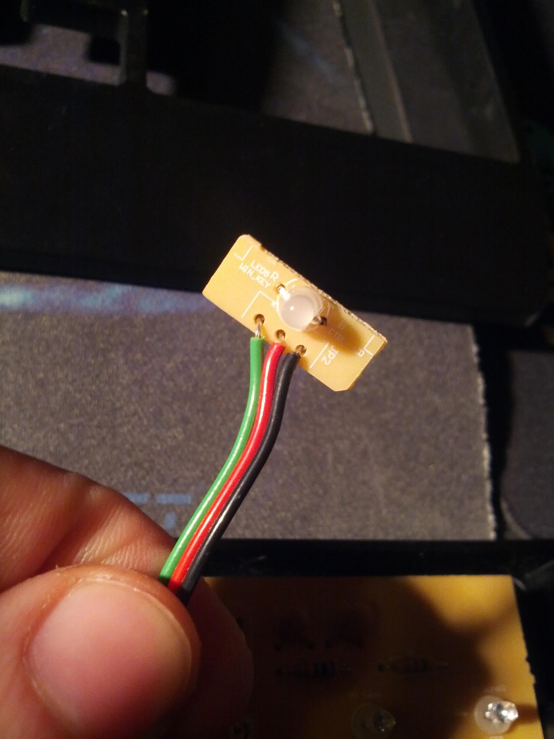

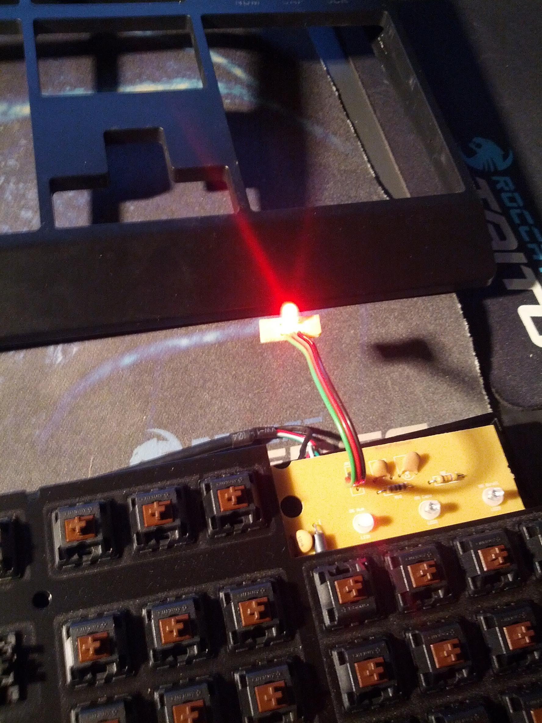

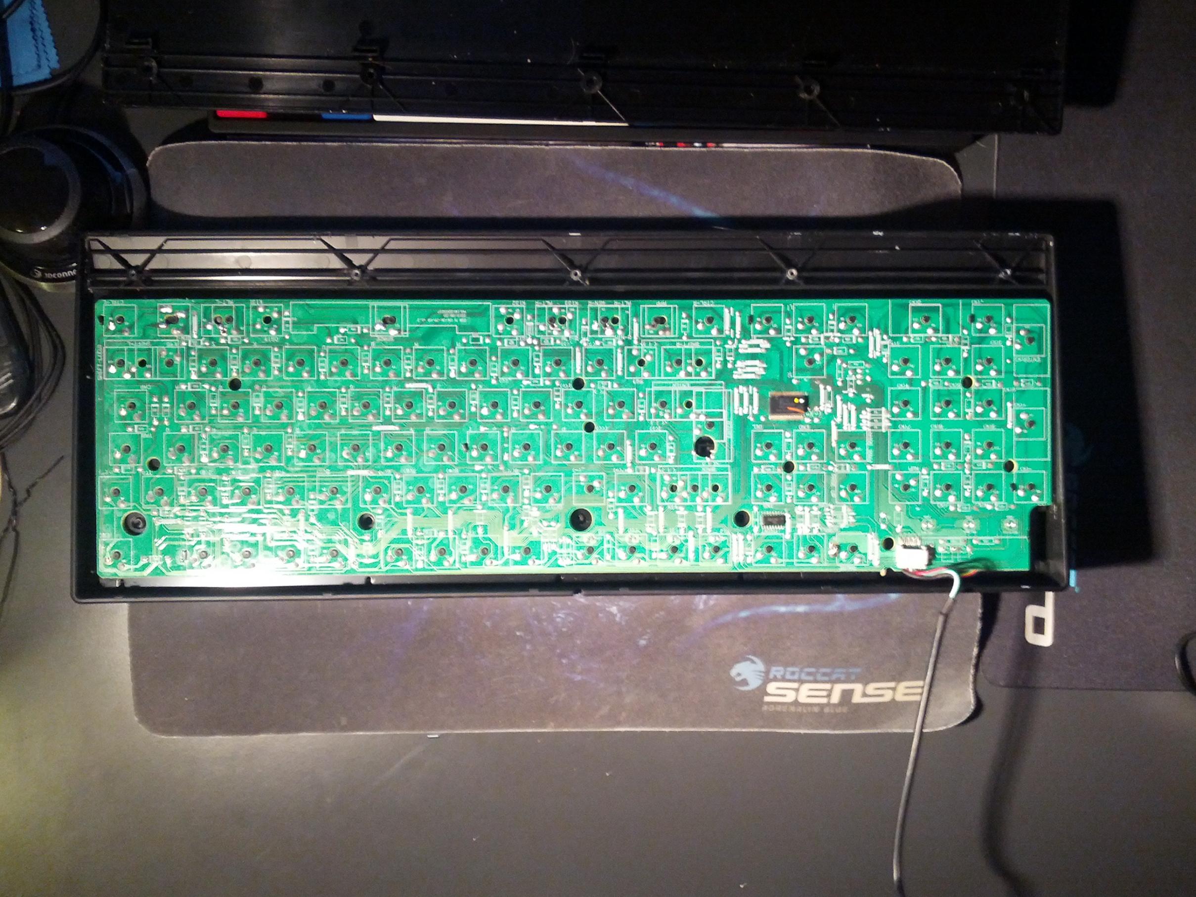

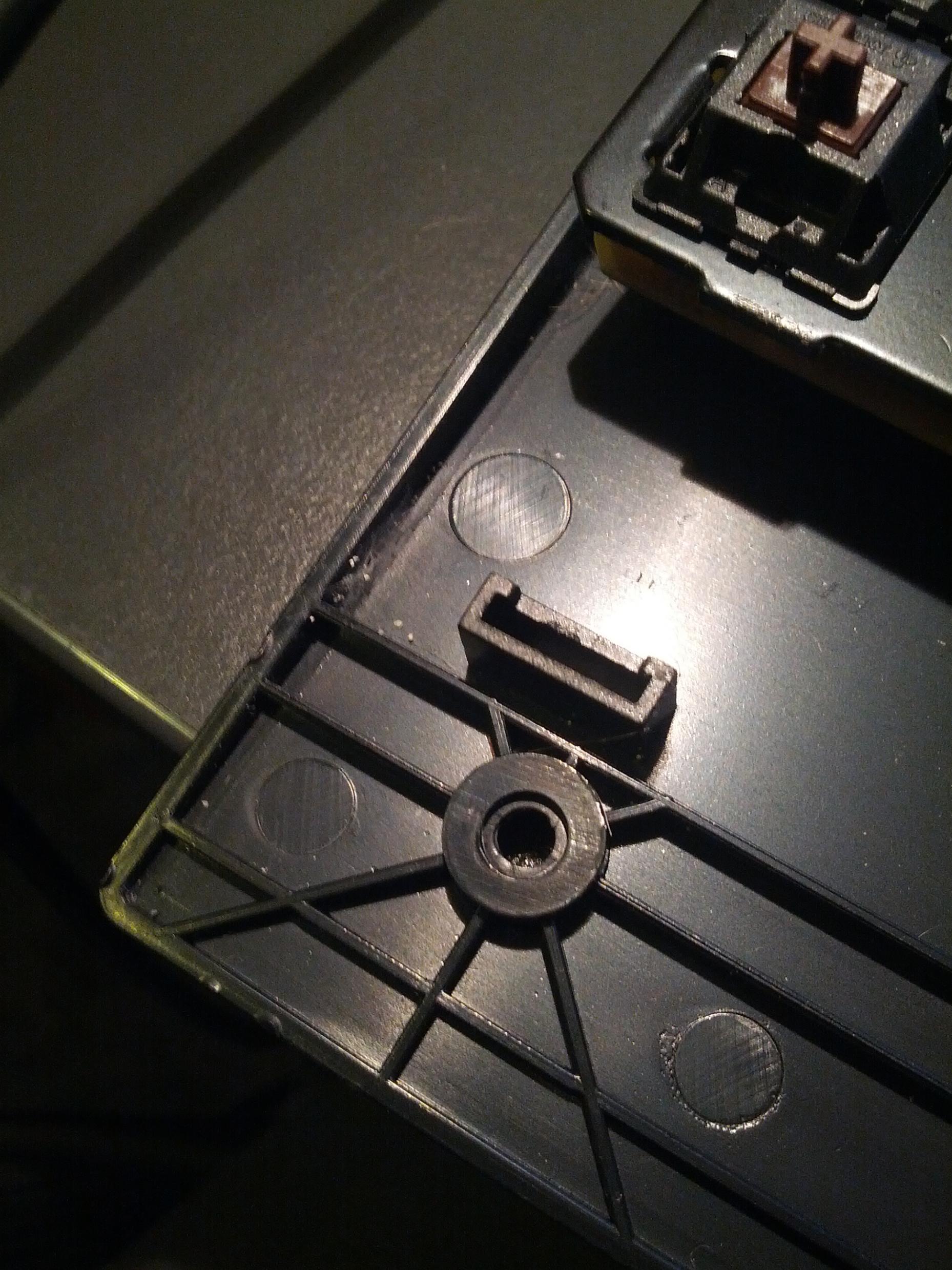

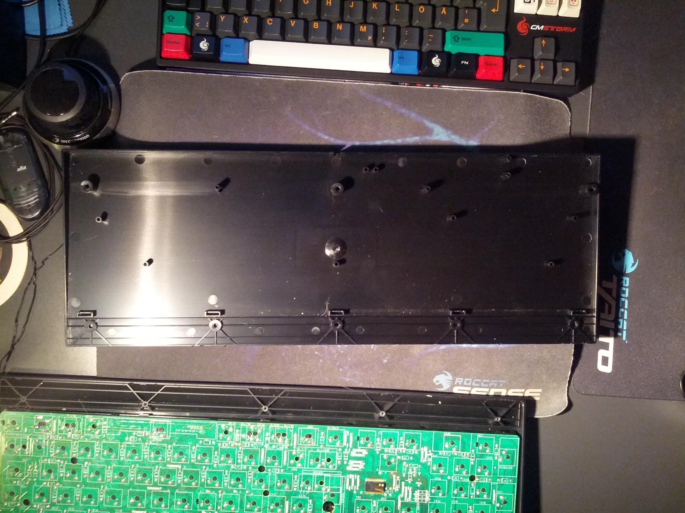

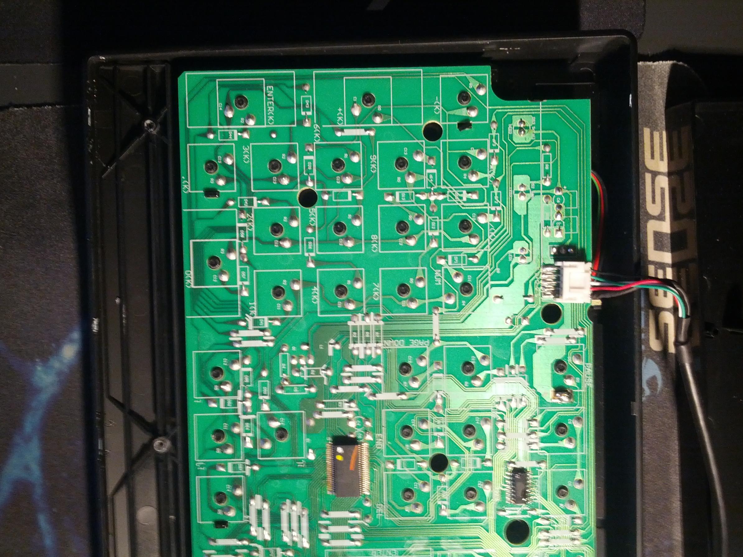

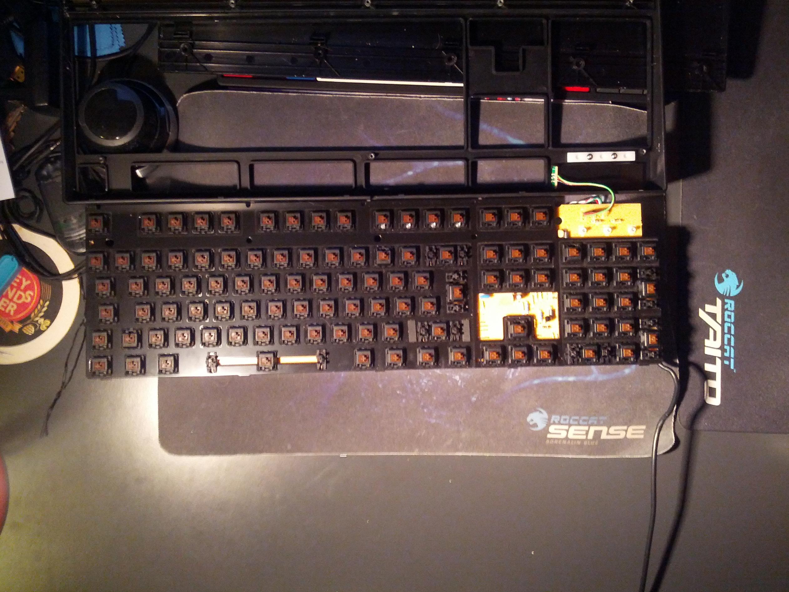

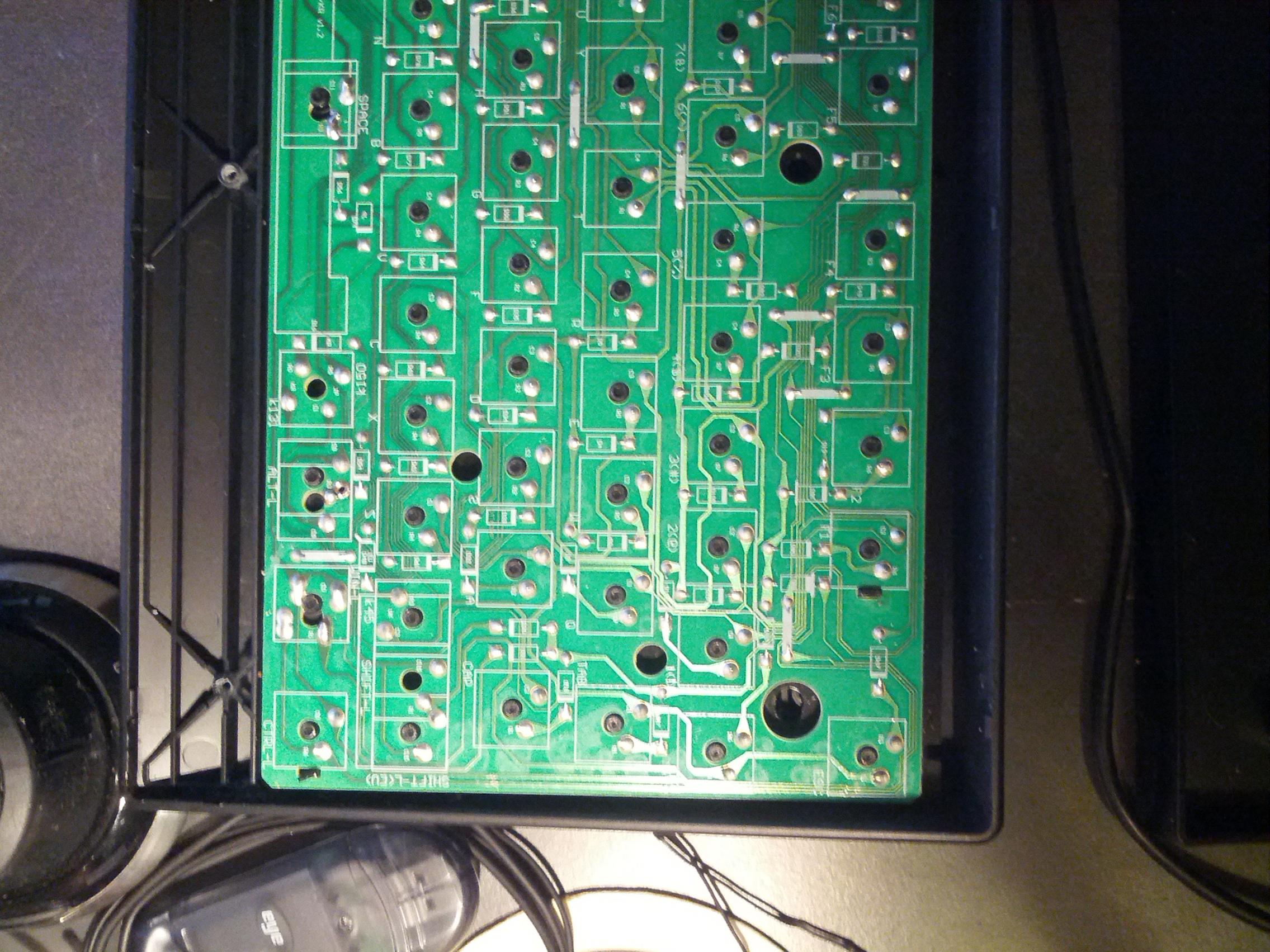

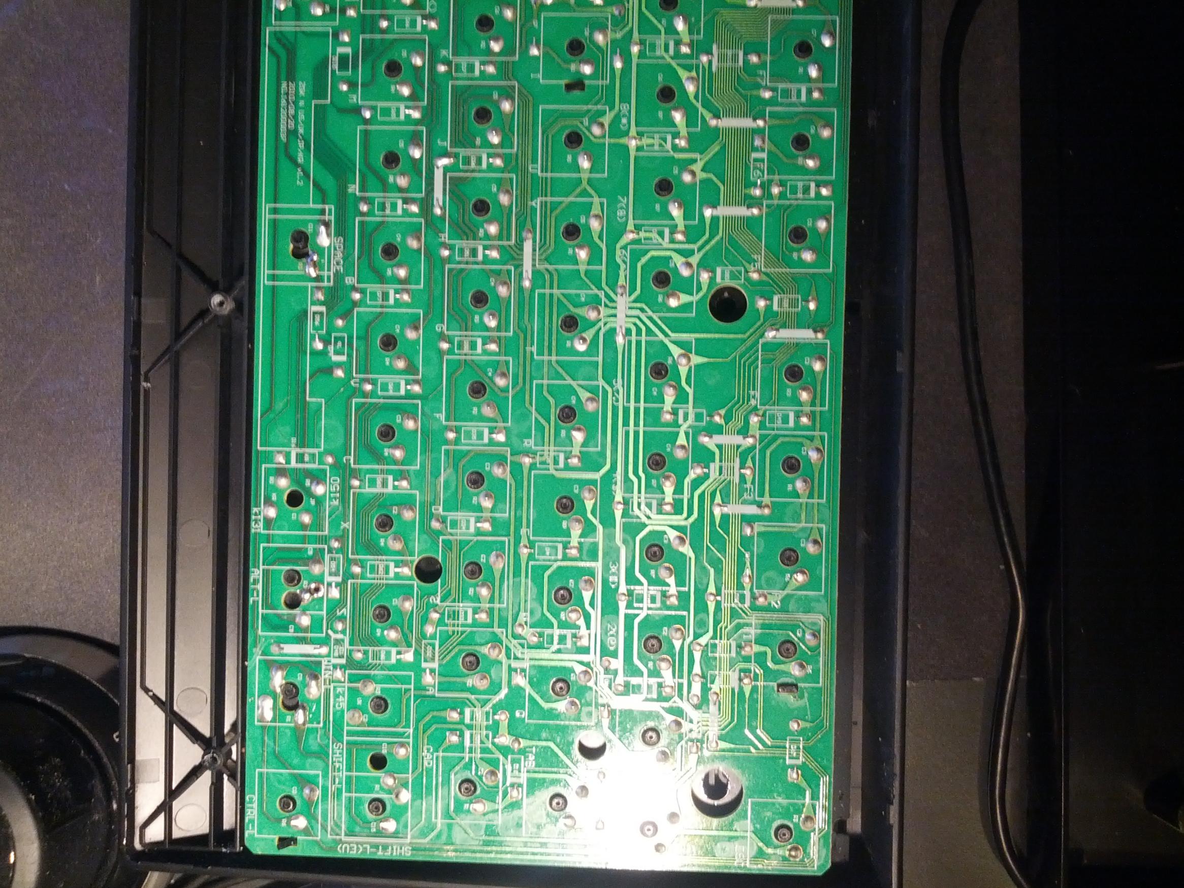

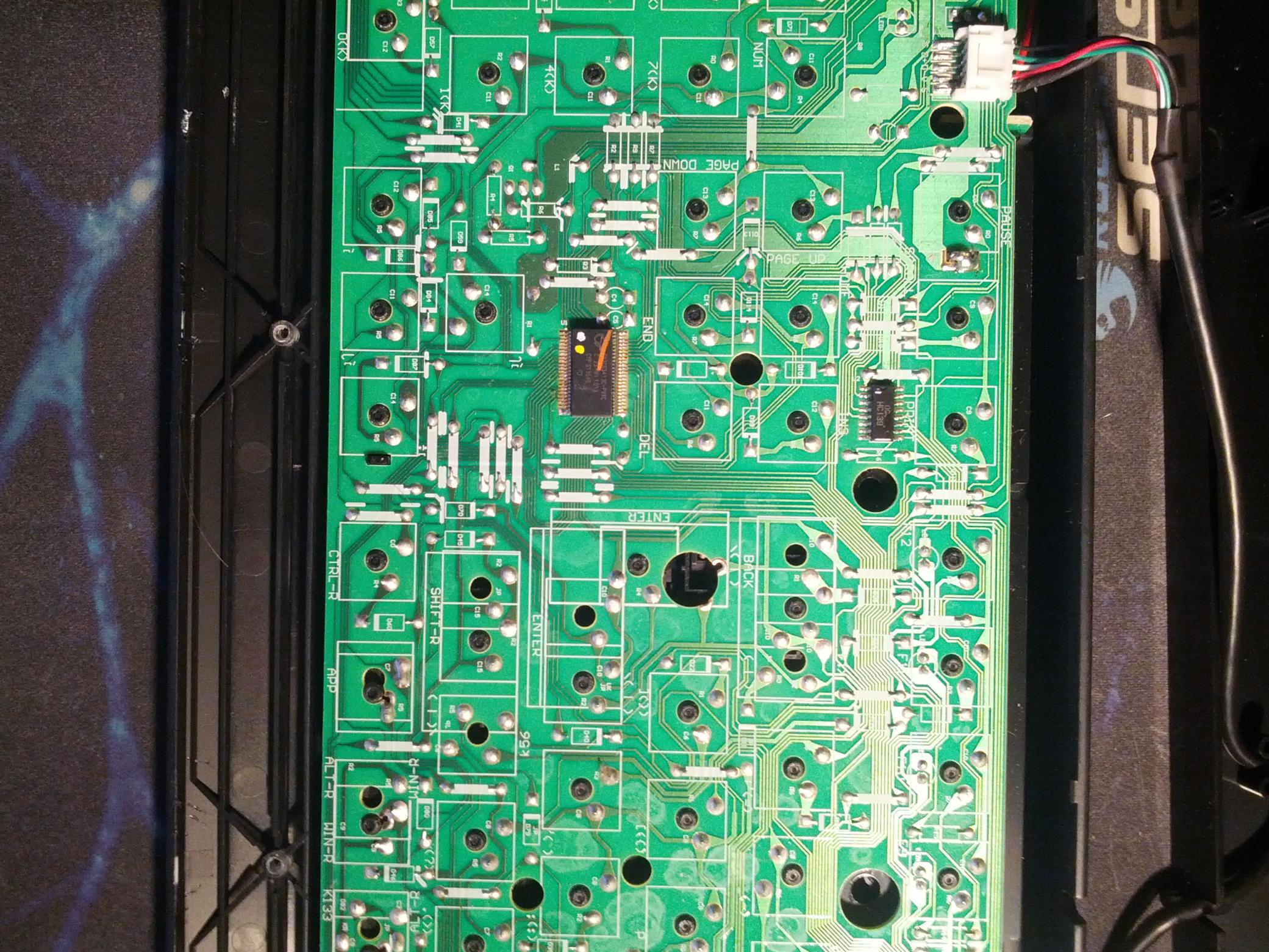

So, hier die Bilder zu der offenen Zowie.
Sinn der ganzen Aktion war es,die LEDs aus den Tasten F9-F12 sowie aus dem Zowie Logo zu entfernen, da die einfach nur nerven.
Ausserdem war ich neugierig, wie die Celeritas von innen aussieht.
Auf dem einen Bild habe ich die Positionen der Schrauben gekennzeichnet, unglaubliche 8 Stück!
Und jetzt ist die doch gleich viel schöner:
Und jetzt viel Spaß mit den Bildern! (Auch wenn die nur mit dem Handy gemacht sind...
Naja, das geht schon einigermaßen, wie auf dem Bild mit den Markierungen zu sehen ist, sind die Schrauben wenigstens einigermaßen am Rand, sodass man nicht die kompletten Füße abziehen muss. Dadurch gehen sie auch eigentlich ganz gut wieder drauf.
DJT schrieb:Das ist ja mal richtig scheisse :-/ Denkst du das du die wieder richtig draufbekommst?

schattenhueter
Lieutenant Pro
- Feb. 2006
- 802
rindorbrot schrieb:Die Switches "falsch" rum sind wohl häufig bei beleuchteten Modellen, da dann die LED oben sitzt, normal ist die ja unten.
Wäre ein bisschen blöd, da die Schrift ja meistens auch oben ist.
Ich hätte mal genauer hinschauen sollen. Die Zowie macht es richtig mit der Ausrichtung der Switches. Da hatte ich wohl noch ein Bild einer der vielen vollständig beleuchteten Keyboards in Kopf. Dort war dann der Cherry-Schriftzug auf dem Kopf.
rindorbrot schrieb:Ich habs geschafft sie zu öffnen.
Das ist doch wie bei den Mäusen und Laptops. Dort werden auch immer die Schrauben unter den Gleitern, bzw. den Füßen versteckt. Und dort klebten die Dinger nach dem Zusammenbauen noch wie am ersten Tag.
Vielen Dank für die Bilder.
