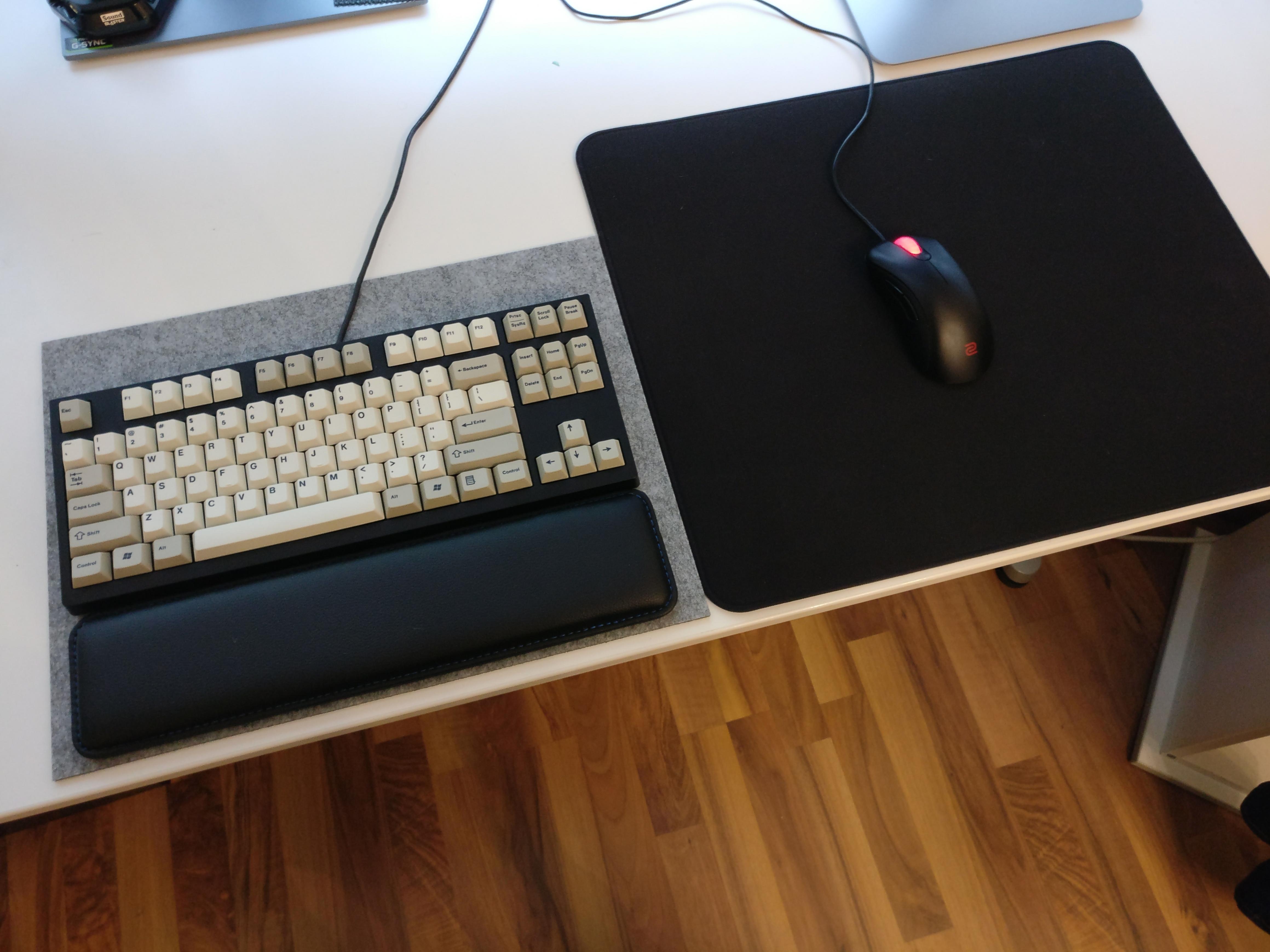

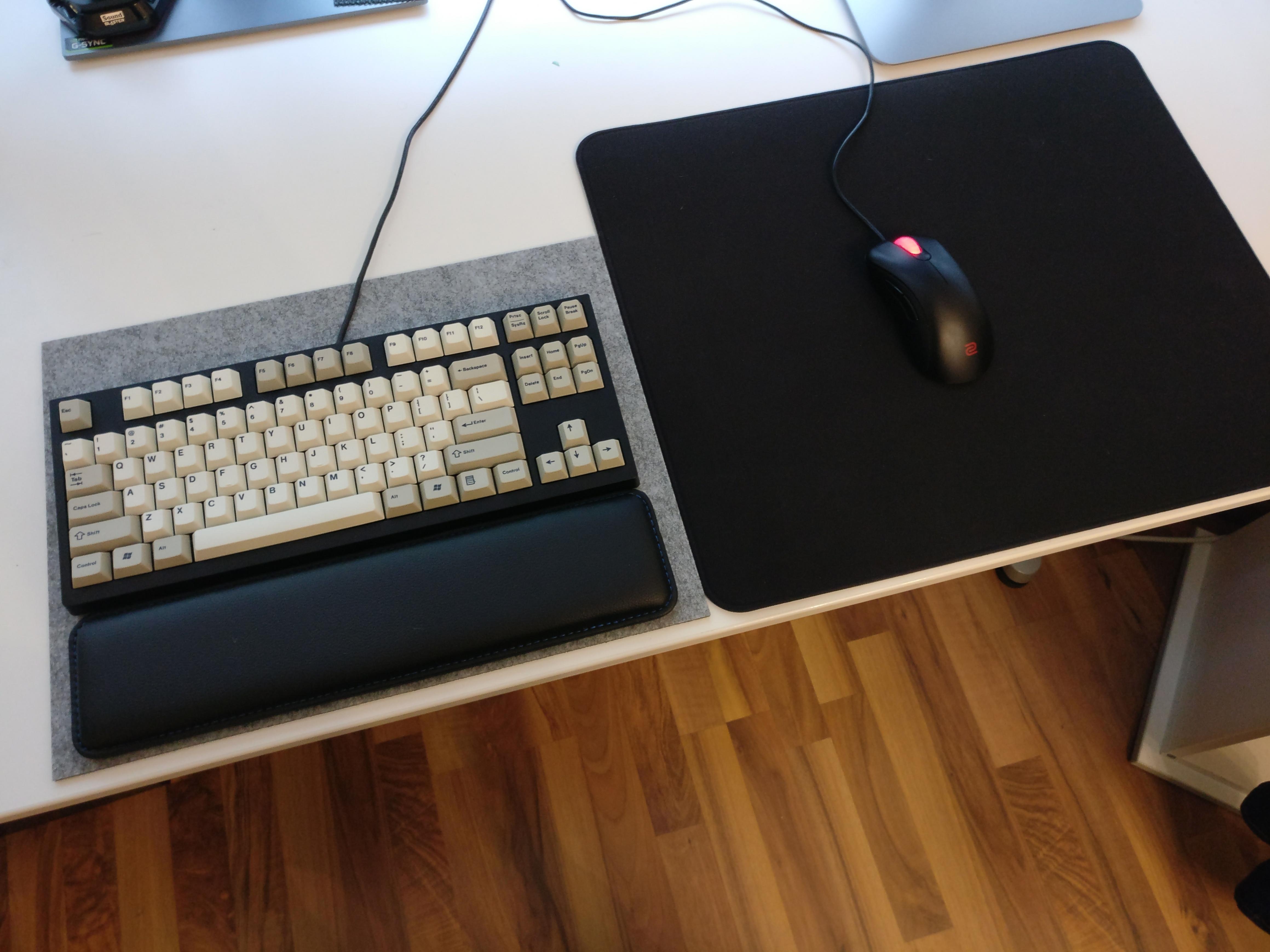

Klar, für manche ist es nichts. Ich finde die Gleitfähigkeiten von den XXL Pads nicht unbedingt besonders gut.
Da ich schon lange ein Zowie Mauspad verwende und gerne Shooter spiele wo es auf wirklich auf den Aim ankommt war ich nie zufrieden mit dem xxl Pad.
Schaut jetzt halt so ausAnhang anzeigen 606522
Hatte schon mehere XXl-Pads und war mit der Gleitfähigkeit immer zufrieden, aber es gibt definitiv kleine Unterschiede bei den Stoffpads und ich kanns absolut nachvollziehen, wenn du deswegen afu ein eher kleineres Pad switcht.
btw ... hast du Mouseskatez unter der Maus? Ich benutze und schwöre ja seid nun mehr als über einem Jahrzehnt auf die guten alten Hyperglide-Skatez, welche aus fetten Teflon sind. Auf Hartplastepads waren die nach ausreichend "Einlaufzeit" echt schnell, mit Silikonspray für mich sogar zu schnell.
Auch bei Stoffpads nutze ich immernoch unter jeder Maus diese Hyperglide-Skatez, auch wenn es bedingt durch das Stoffpad da natürlich nciht den riesen unterschied zu den originalen Mausfüßen macht.
2 Mauspads übereinander kann ich aus eigener Erfahrung nciht empfehlen, da die Bewegung dadurch imho zu schwammig, indirekt und weich wird. Wenn man 2 Unterlagen übereinander hat, sollte die Unterste schon sehr fest sein. Kann gut sein, dass es viele nicht stört, aber für mich war damals nach einer Minute klar, dass die Kombo so mal gar nicht geht ^^
