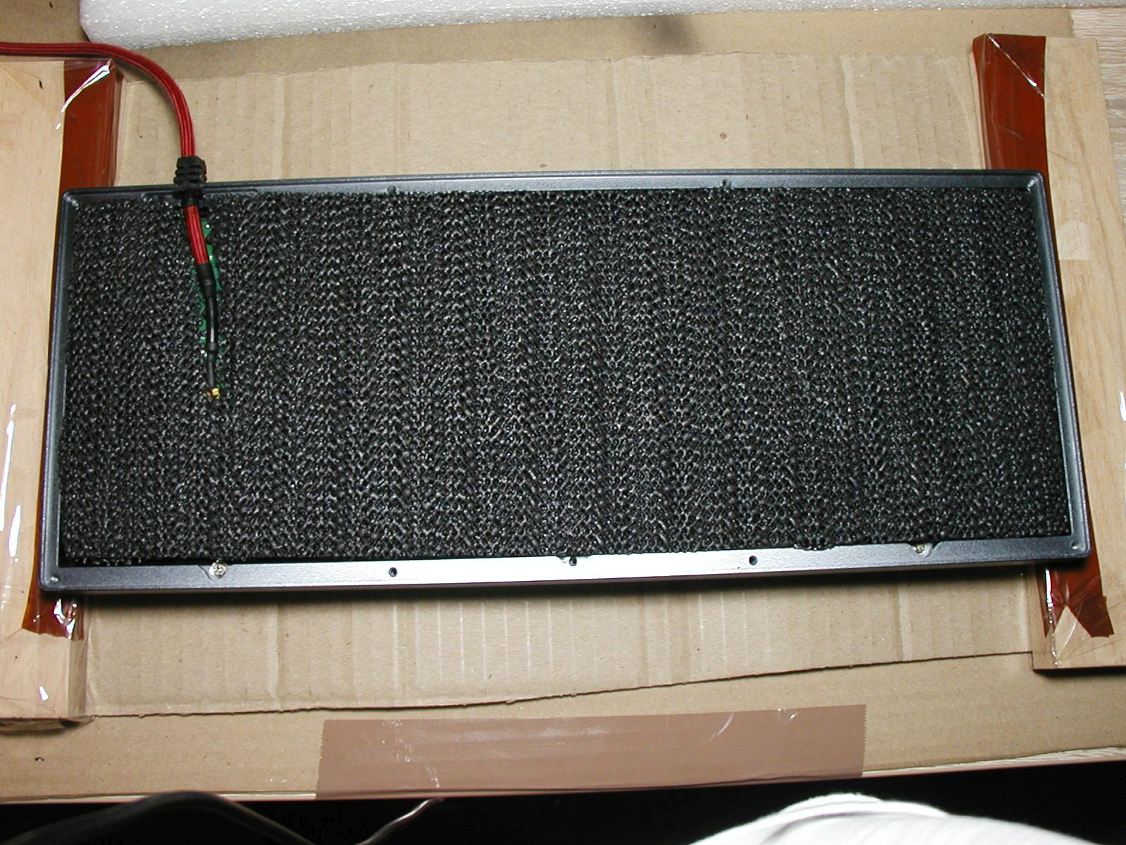

Wie genau Dämme ich eine Tastatur, und warum bringt das so viel ?
Die Ducky wirst du ohne sichtbare Schäden nicht aufbekommen, das komplette Case ist aus Plastik und seeeehr gut miteinander verclipt...
stichwort resonanzkörper, der "raum" zwischen gehäuse und pcb/plate, idr nicht besonders groß, aber dennoch vorhanden, verstärkt die verursachten tippgeräusche. der wird mit passenden schaumstoffmatten o.ä. ausgefüllt und dämmt somit gewisse entstehende frequenzen bis hin zur kompletten "nichtmehrwahrnehmbarkeit".
ich hab in einer (vollaluminium-)TKL eine dämmmatte (3x m? :>) drin und ein dazugehöriges numpad ohne matte und trotz der geringeren größe des numpads ist der klang eindeutig "heller/deutlicher" als der des großen boards mit dämmung.
Ich überlege gerade, wie ich eine Tada68 etwas stärker dämmen (die klingt mir zu hohl) kann ... bislang habe ich eher lockeren Schaumstoff drin, das bringt nun gar nix. Überlege Sorbothane reinzupacken. Was meint ihr? Das Zeug in kleinen Mengen und vor allem dünn (4-5mm vermutlich) zu bekommen, ist nur nicht so einfach.
Eine leichter und preiswerter zu bekommende Variante wäre "Moosgummi" ... .
moosgummi ist geil, +1 :D
OT: ich liebe das zeug, erinnert mich immer an die bastel-ag in der 6. klasse wo ein kumpel und ich als die einzigen beiden jungs in ner klasse voller mädels saßen. keine ahnung warum wir uns genau dafür entschieden haben, schach-ag war wohl zu kopflastig :daumen:
Also ist ein Dämmen mit einfachen moosgummi aus dem bastel Geschäft möglich und auch sinnvoll?
Klingt „einfach“.
Ist eine Ducky One 2 Mini nicht zu öffnen ?
Ich nutze immer Antirutschmatten (Rollen) aus dem bekannten 1€ Laden, gibt es in verschiedenen Stärken.
Das hat den Vorteil, dass man die schön schichten/anpassen kann.
Reaktionen: cubisticanus
öffnen kannst du alles, das verschließen danach könnte nur zum problem werden :hammer_alt:
da hab ich natürlich auch ein beispiel parat: meine erste mecha, eine "DASKeyboard", selbsternannte "premiummarke", besteht im grunde aus zwei ineinandergesteckten billigen plastikschalen und für das gewicht um als "premium" zu zählen sorgt eine aluplatte. die oberschale ist natürlich klavierlack-optik.
die hab ich einmal geöffnet, dabei diverse plastiknippel vergewaltigen müssen, teilweise abgebrochen, sie ist jetzt zwar wieder fest verschlossen, weil genug plastiknippel vorhanden sind, aber ich hab sehr unschöne zerkratzte kanten, weil es ohne schraubenzieher nicht möglich war da irgendwas zu bewegen.
mag natürlich auch an meiner grobmotorik liegen und wenn du nur genug geduld aufbringst und besseres (plastik-)werkzeug nutzt, geht das wohl auch schadfrei, aber du bist zumindest gewarnt worden^^
