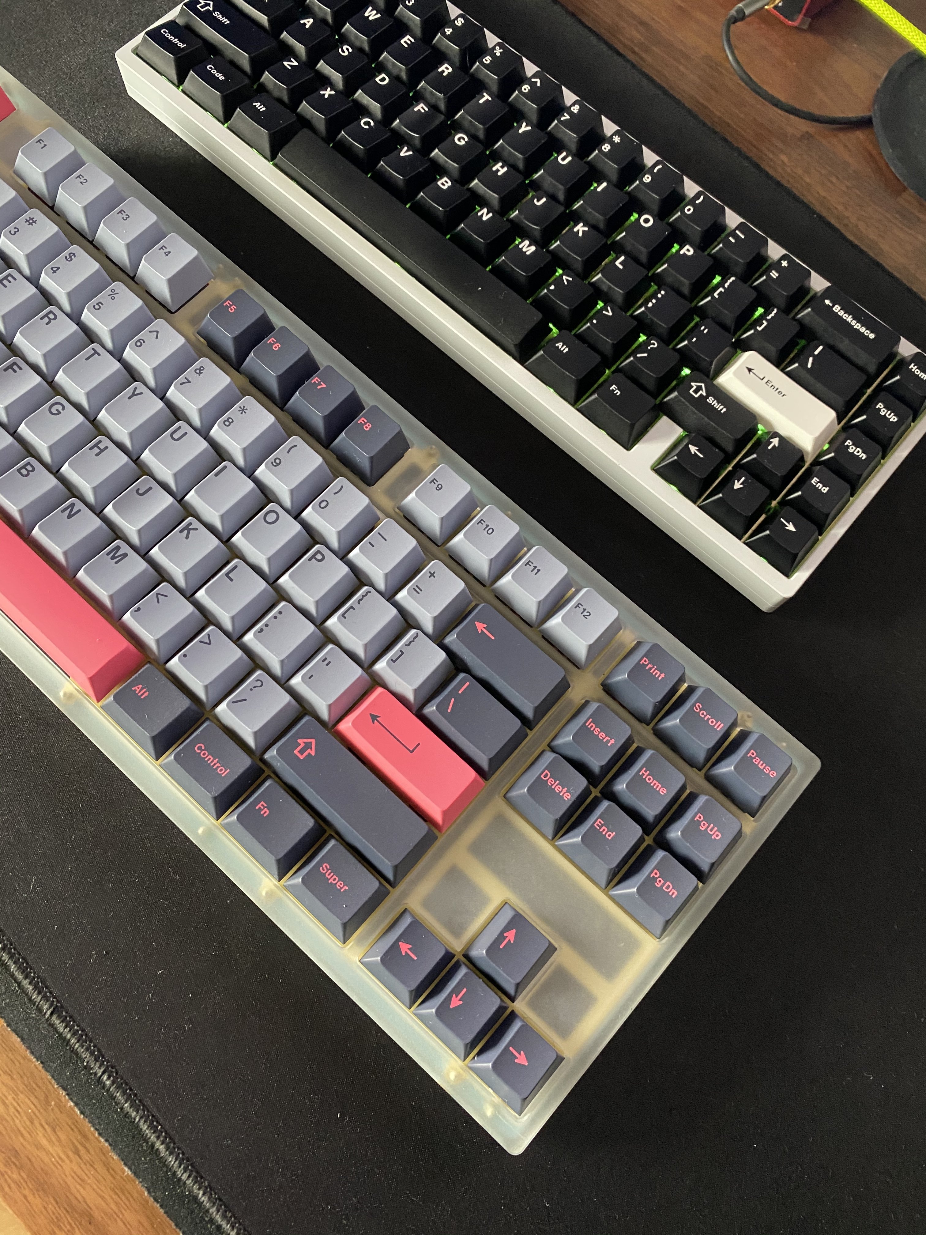

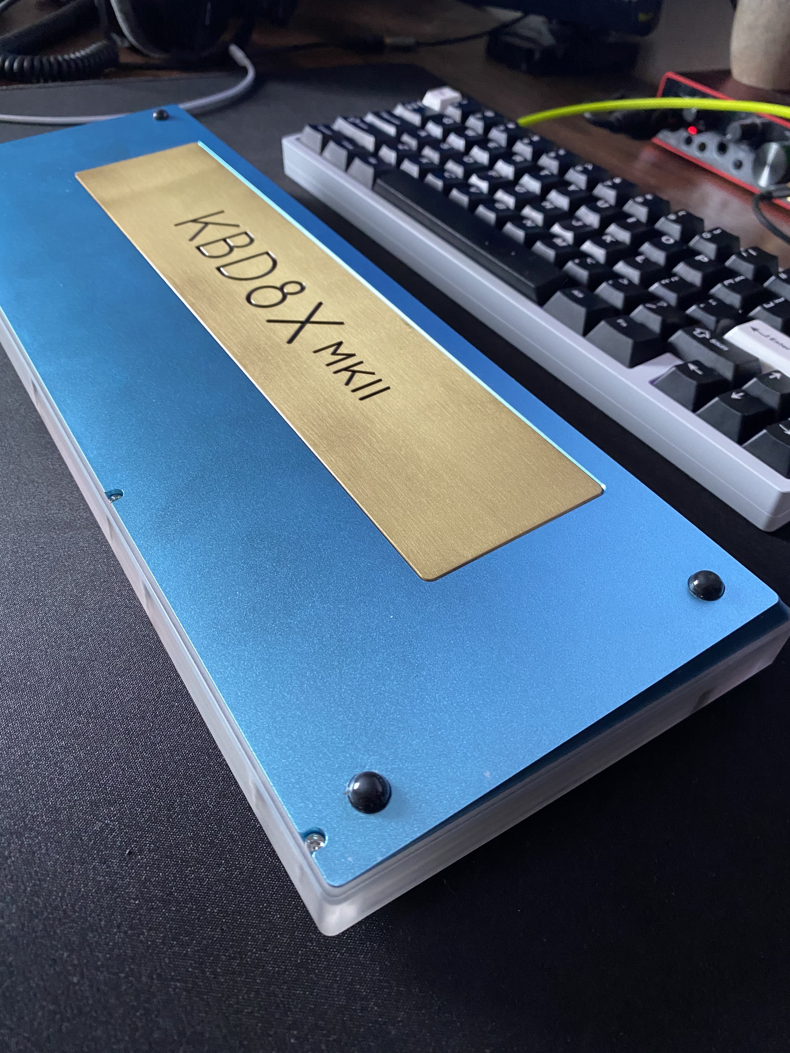

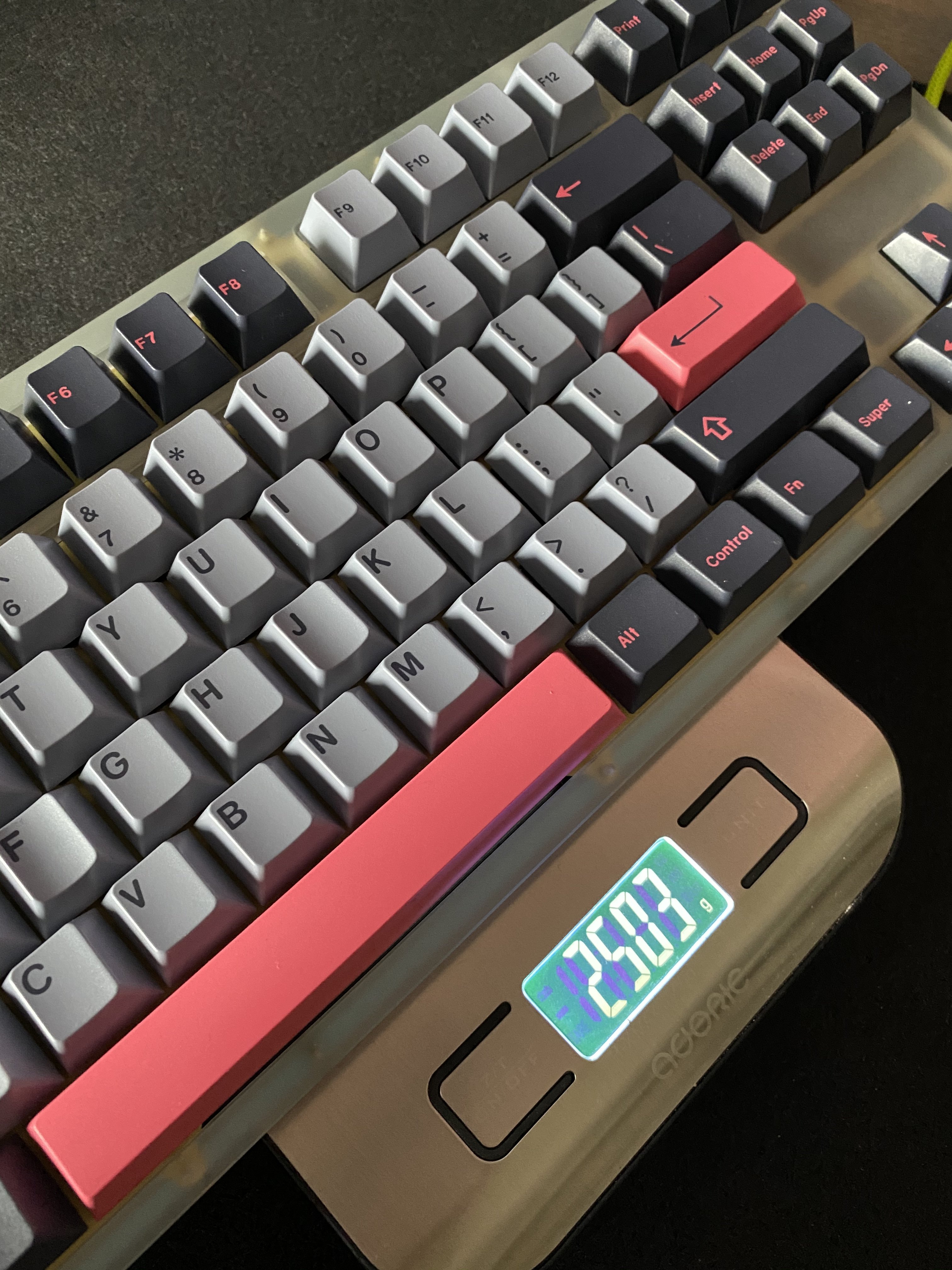

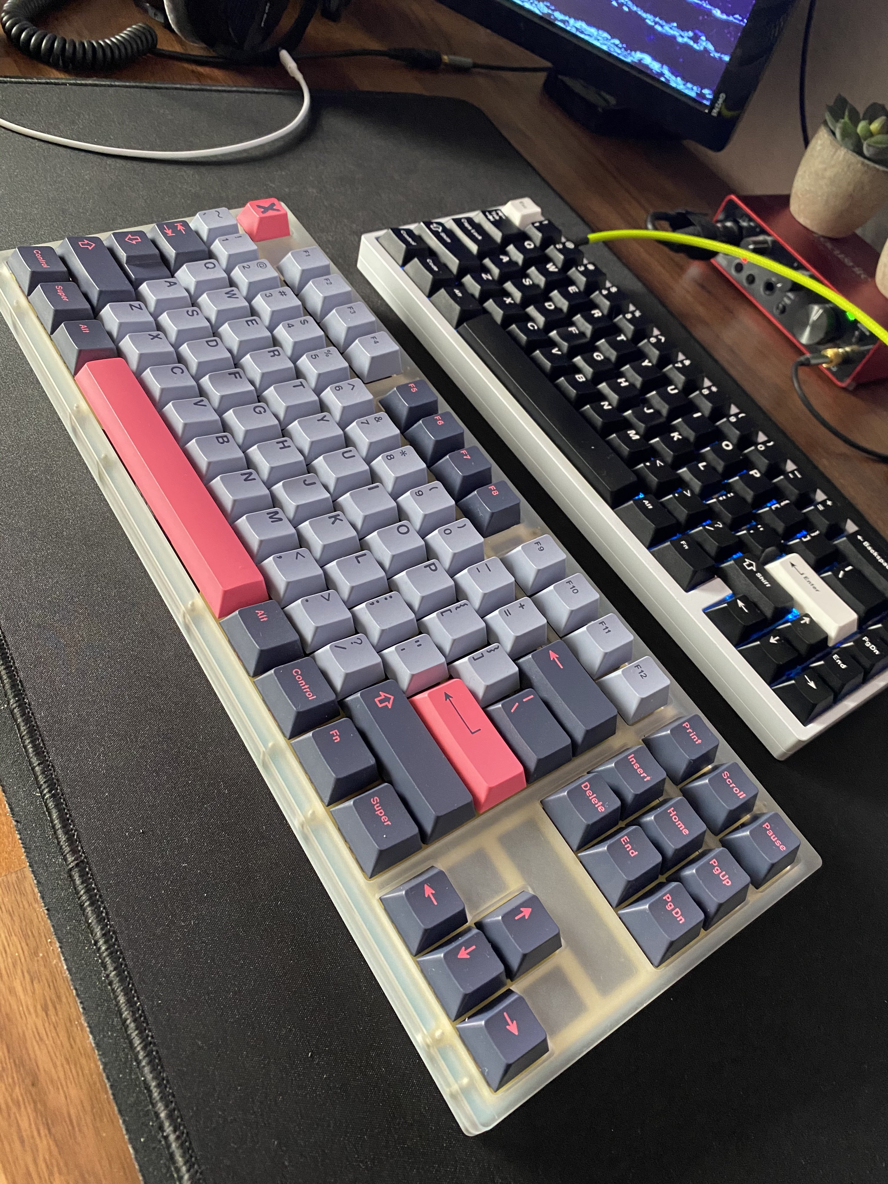

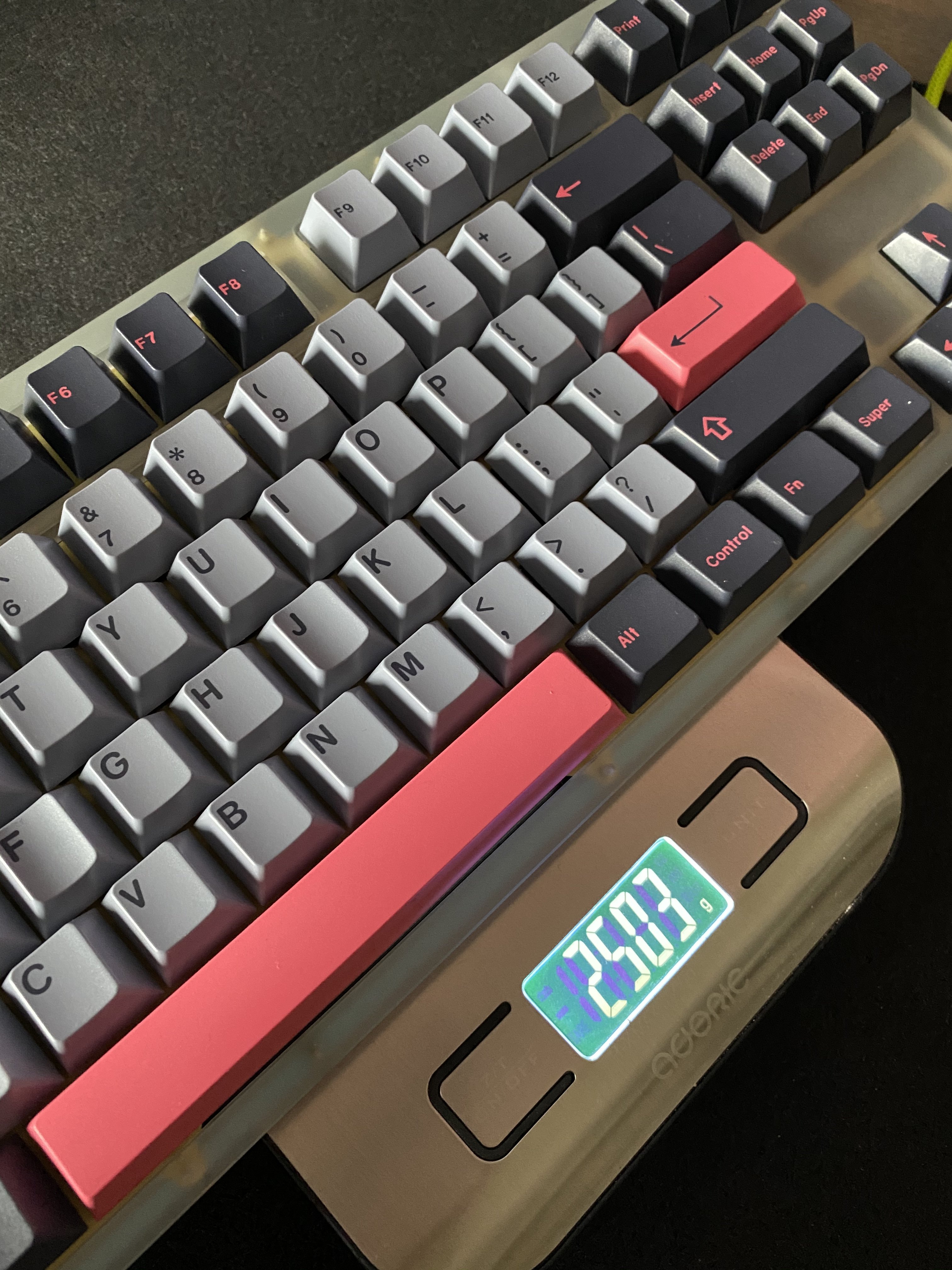

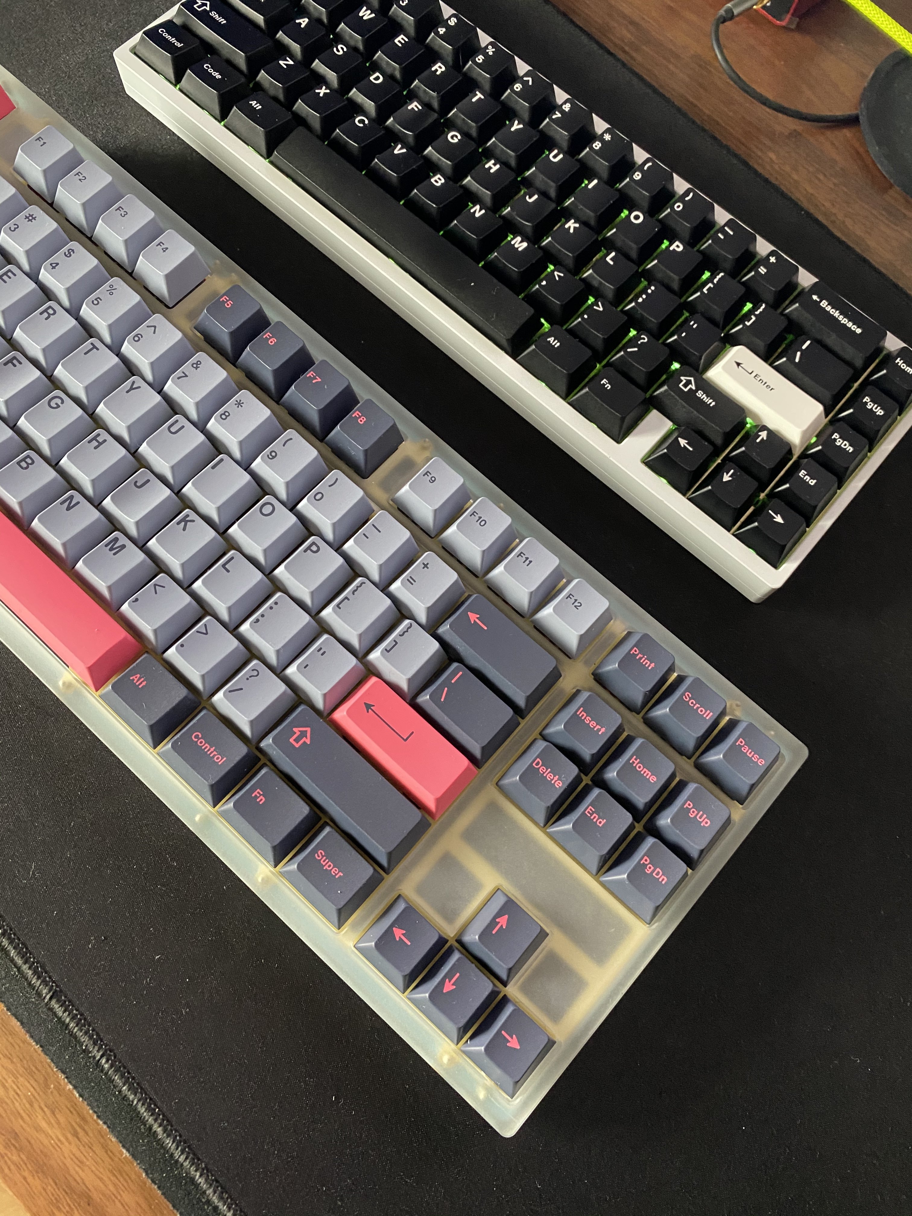

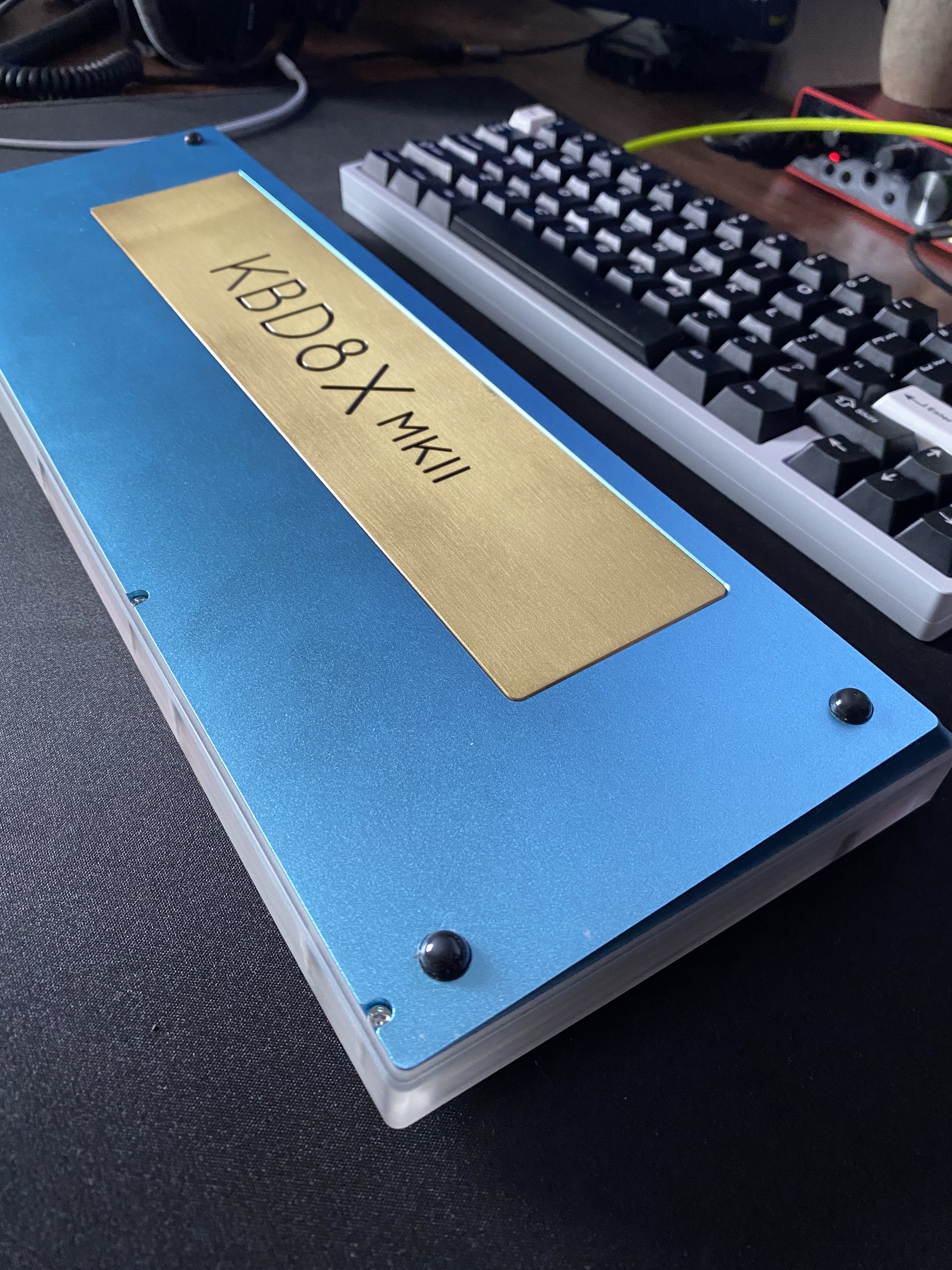

So, nachdem mein Board 43 Tage lang (Danke Corona :) ) verloren gegangen war beim internationalen shipping, ist mein kbd8xmkII heute angekommen.
Verbaut sind alpacas, gelubed mit 205g0, 65g tx springs mit 106 und tx films :)
War damals B-Stock, also nicht in der allerbesten Form, aber fühlt und hört sich sehr sehr lecker an.
Außerdem sind endlich meine inks angekommen :)
Hau gleich ein paar Fotos rein, gern auch einen soundtest, wenn jemand will :)

dass es so "vergilbt" ist liegt vermutlich an der brass plate die durchscheint? macht es irgendwie unsexy :/ auf dem überkopf-bild ist es ja normal milchig-weiß.
ich fände polycarb optisch ja auch ganz geil, aufgrund der transparenz, aber das soll ja auch recht empfindlich sein, hab ich mal wo gelesen.
Das milchige ist in dem Fall tatsächlich das polycarbonate, das ist nicht in bester Form, das ganze Board war ja B-Stock.
Und ja, polycarb ist nicht unbedingt eine klare Empfehlung von mir. Eins der Gewinde war komplett zerschlissen, es fehlt also eine Schraube im Gehäuse bei mir.
Dafür warens nur 225€ fürs case :D

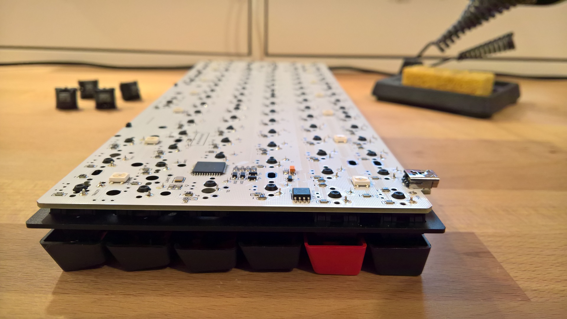

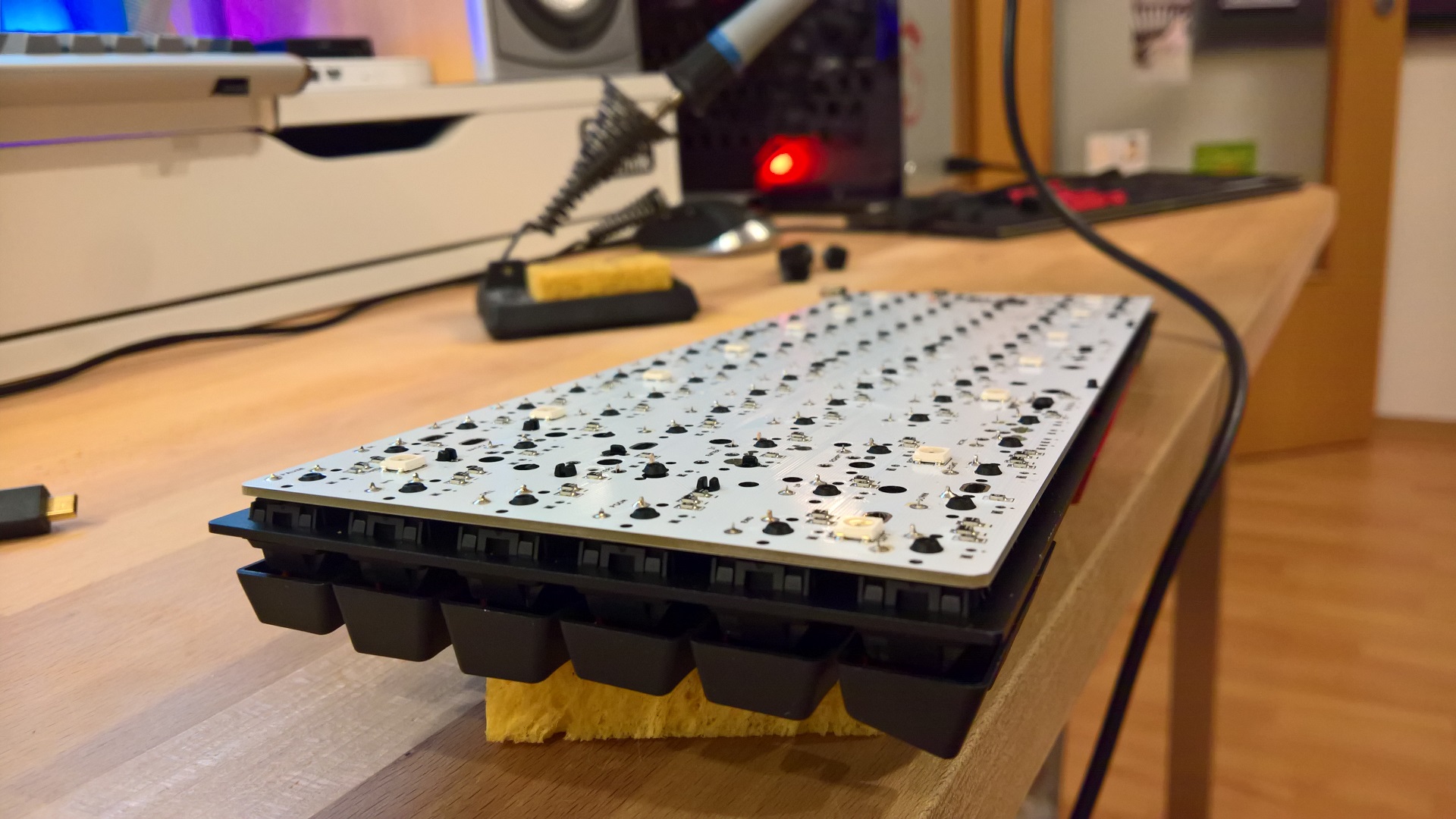

Ich bräuchte, mal wieder, eure Hilfe :)
Habe alle meine Switches gelubed und wäre jetzt soweit, sie auf dem PCB auszurichten. Nun frage ich mich aber, wie ich 100% sicher gehen kann, um die richtige Löcher zu treffen damit die Positionen später auch mit standart ANSI keycaps konform sind. Denn das DZ60 bietet an einigen Stellen nur paar Millimeter Versetzt mehrere Möglichkeiten Switches zu positionieren, ich hoffe ihr versteht was ich meine.
Bei meiner ersten selbst zusammengelöteten Mecha hatte ich diese Frage auch und habe es genauso gemacht wie von @OA-Noir geschrieben - alle Switches in die Plate, alle Keycaps drauf (dann fällt auch vor dem Löten auf, wenn irgendwas an der Plate nicht passt) und dann, fertig montiert, auf den Caps liegend verlötet:
Wegen dieser Vorgehensweise stelle ich mir vor, dass ein Plateless Build schon etwas komplizierter ist, denn die Plate macht ein Verrutschen fast unmöglich, wodurch das Löten echt sehr einfach ist. :)
