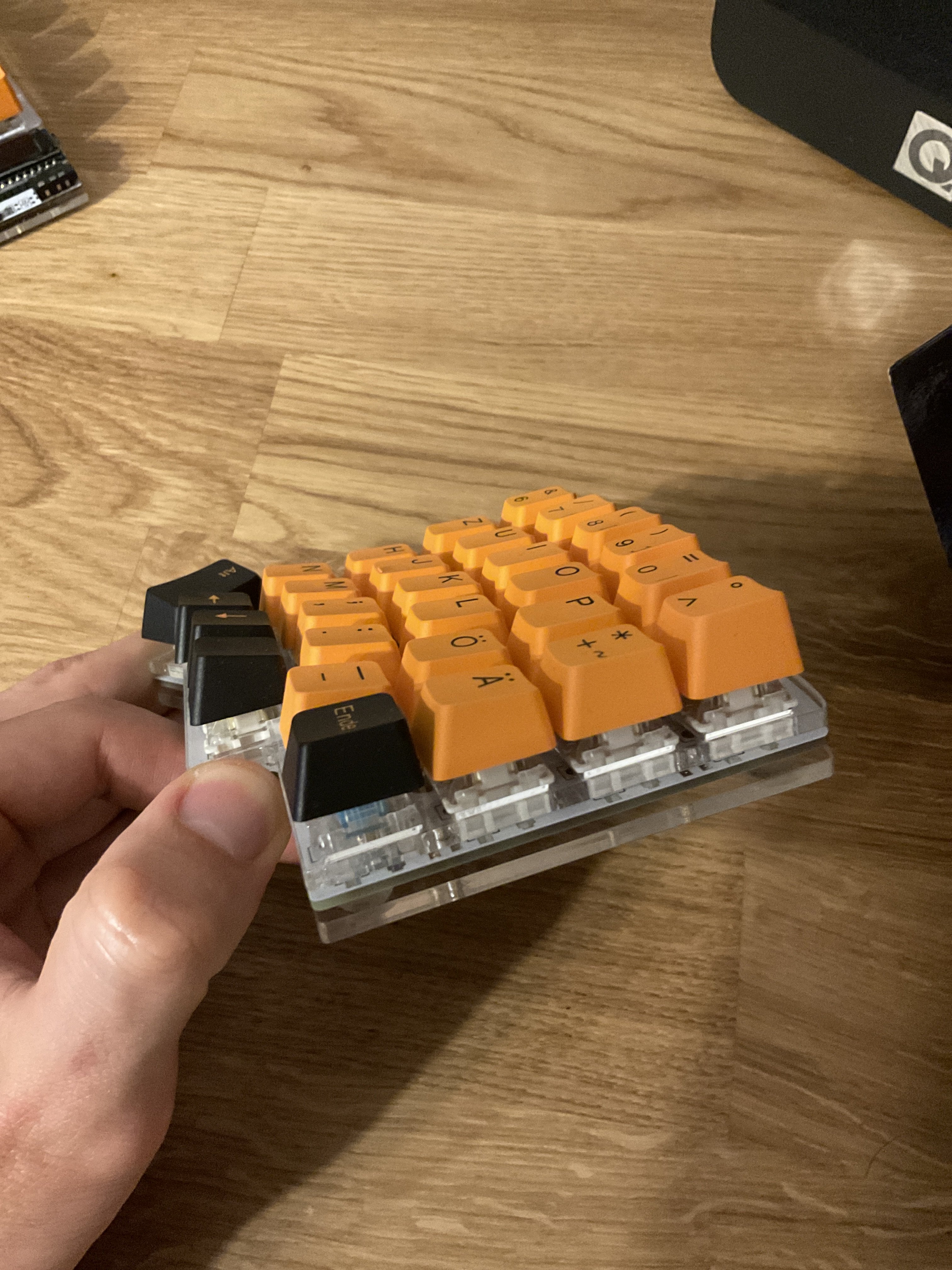

Ich hab hier ein Tai Hao orange/black PBT Set, weiß jemand obs dazu Extras, z.B. ein 40s set gibt/gab? Ich suche 1U Modifier für meine kommende Split. Also sowas wie tab, shift, crtl etc.
Kann auch von einem anderen Set kommen, möchte nur beim cherry Layout und PBT bleiben, und soll farblich irgendwie ins Bild passen

Mehr als das habe ich nicht gefunden. 40er Set bei Tai-Hao könnte schwierig werden.

Danke euch schonmal, hab auch gesehen, dass man zumindest R1 und R4 blanks wohl kaufen kann. Ich werd mich dann aber erstmal noch bei anderen PBT sets umschauen, vielleicht gibts grad irgend nen GB der extras/modifier drin hat, die dazu passen

Hatte damals hier beim GB das ModifierSet mitbestellt. Wenn da was brauchbares für dich dabei ist schick einfach mal 'ne PN :) (keine Ahnung welche Größen das jetzt genau sind; also die Blanks 1U und die Spacebar müßte 7U sein))
Grüße
edit: ich würde behaupten, dass das Profil der Tai-Haos OEM ist und nicht Cherry...
ggf. das vielleicht für dich interessant (mit Cherry Pfofil)
https://candykeys.com/group-buys/epbt-solaria

@Caduzzz hmmmm… ich hab meine auch aus dem GB hier bei CB her, vllt sind meine ja auch gar kein cherry sondern OEM :D
was meint ihr denn bei dem Foto, kann ehrlich gesagt nicht ganz den Unterschied ausmachen
Edit: grad mal bei dem alten GB nachgeschaut, is tatsächlich OEM :D
