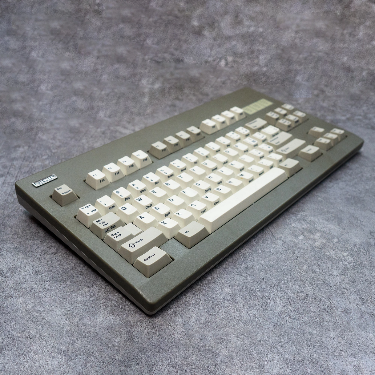

Jau, stimmt. Sorry, konnts vorhins nich so gut sehen. :) Aber Plastecase..nix für mich. Ich will mindestens 9874567 Kilo Gewicht haben :D Ne, aber muss scho bissl was wiegen und ..am liebsten hätte ich gerne so was wie hier (wobei die untere Seite auch Plase is, ..könnt ich aber mit leben), nur eben unten alles 1,25u (auch WIn-Taste und FN) und 6,25u.. q.q Und halt hot-swap und ISO-DE, ..mag die fette Enter <3 ^^
Screenshot 2022-04-19 at 21-38-13 NCR80-80-Hei-er-Swap-Mechanische-Tastatur-Kit-QMK-BER-Typ-C-...png
Reaktionen: Trimipramin
Jau, ich steh auf so Dinger, die altes Design haben aber modern sind innen. Wie so "Ratten" bei Autos.. ^^
Na vielleicht kommt da mal was passendes für mich.
Reaktionen: WhiteHelix und Trimipramin
Schaut schick aus, jap. Aber ich brauch wie gesagt unten 1,25u und 6,25u. :(
