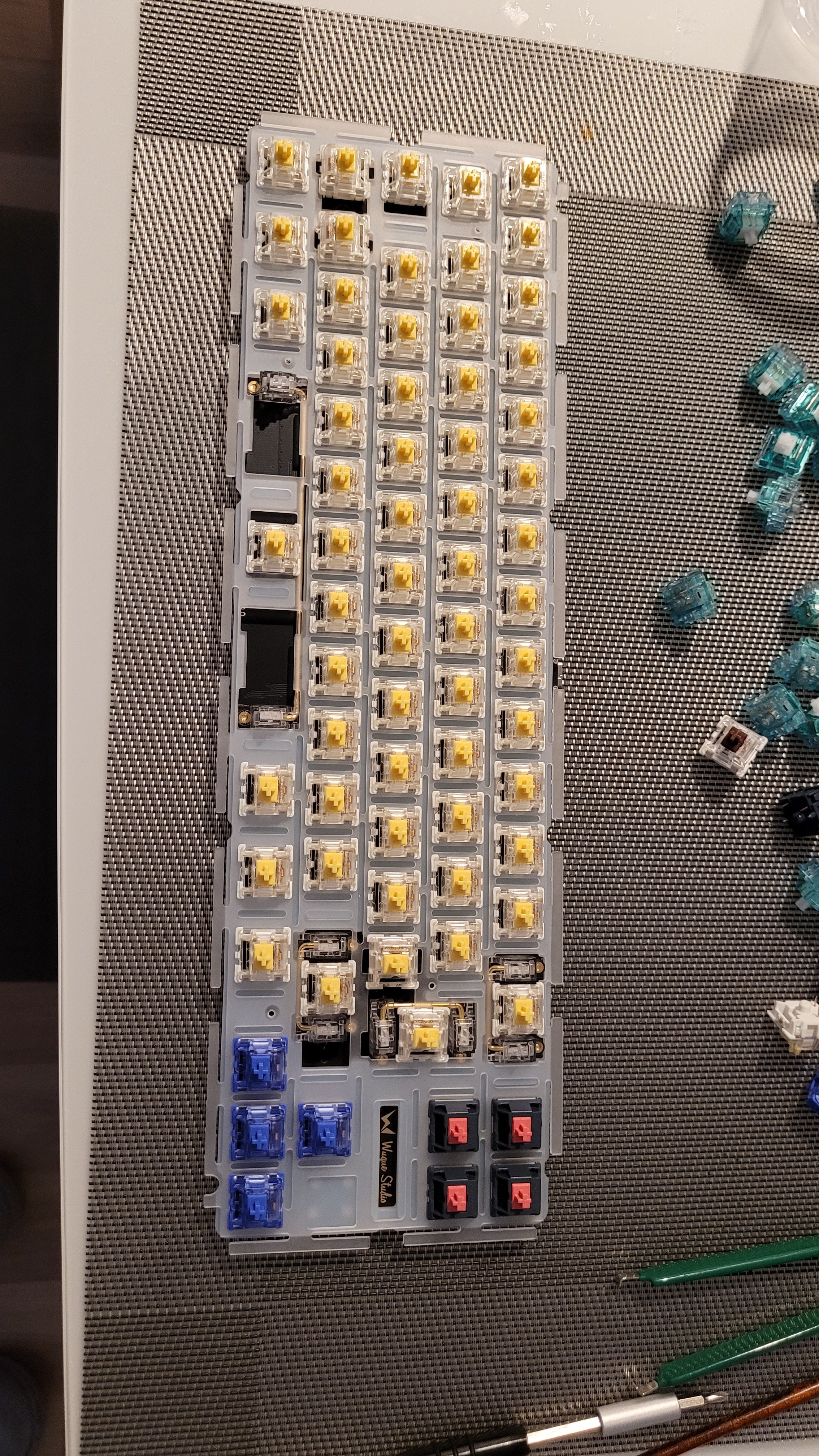

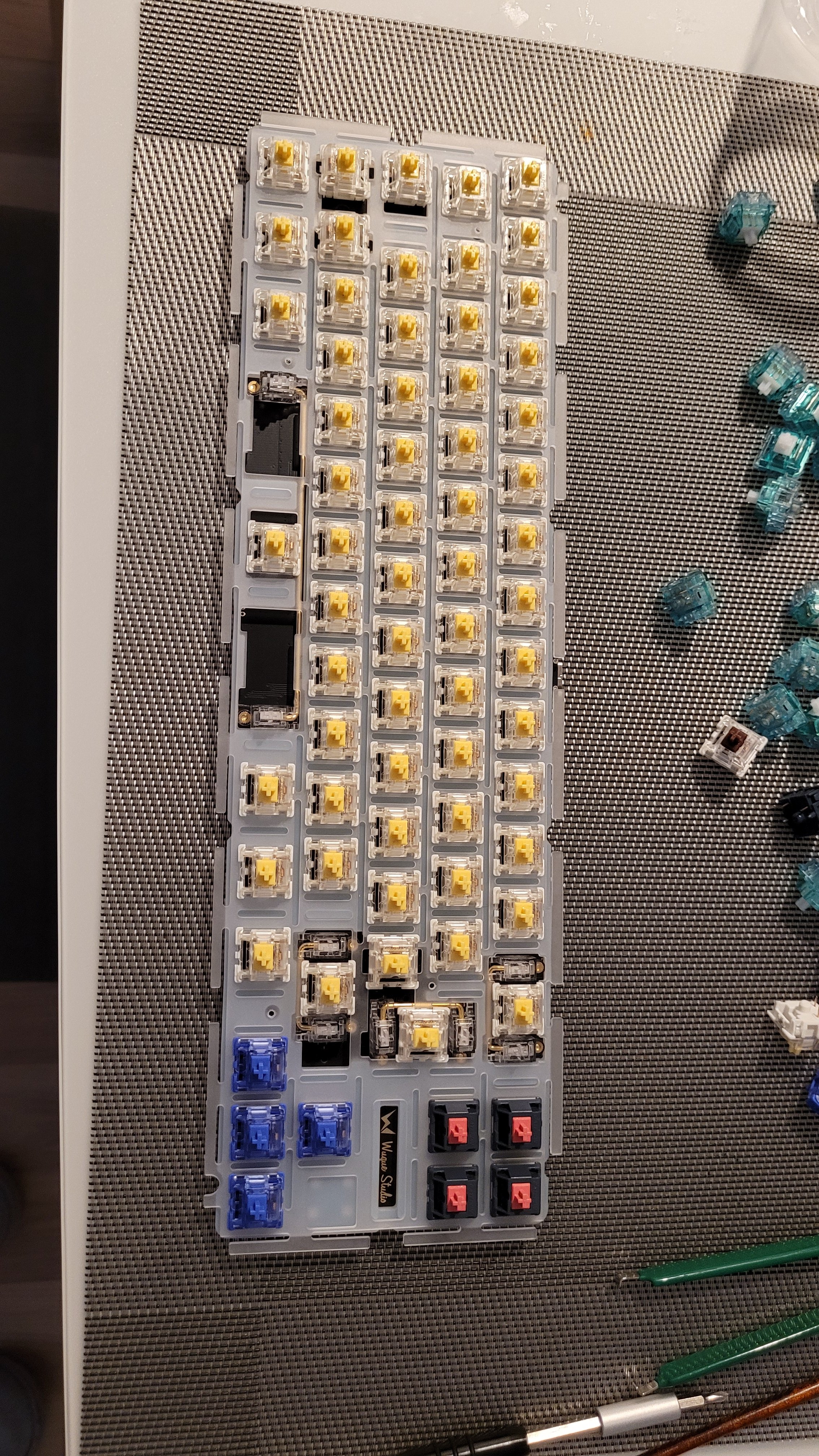

Heute dauert es echt lange...
Mir ist aufgefallen, dass ich Switches brauche :D. Werden vermutlich die Alpacas.

Haha, siehe hier, habe ich 2 gepostet, bin jetzt mal fix und fertig. Steam Deck muss auch noch Liebe erfahren, solange die Frau aus dem Haus ist. :D

Wenn du noch Zeit hast bis ich am Wochenende wieder daheim bin, kann ich dir einen oder Zwei schicken. In weiser Voraussicht hab ich ein paar mehr bestellt als ich brauch.
Eigentlich geh ich eher davon aus dass ich beim Luben ein paar schrotte.

Ne, hab es nicht eilig. Sind halt derzeit mit Gateron Yellows bestückt, die ich noch da hatte, leider nicht genug. Pfeiltasten Gateron CJ und Nav Cluster hat Gateron Ink 8008 :D.

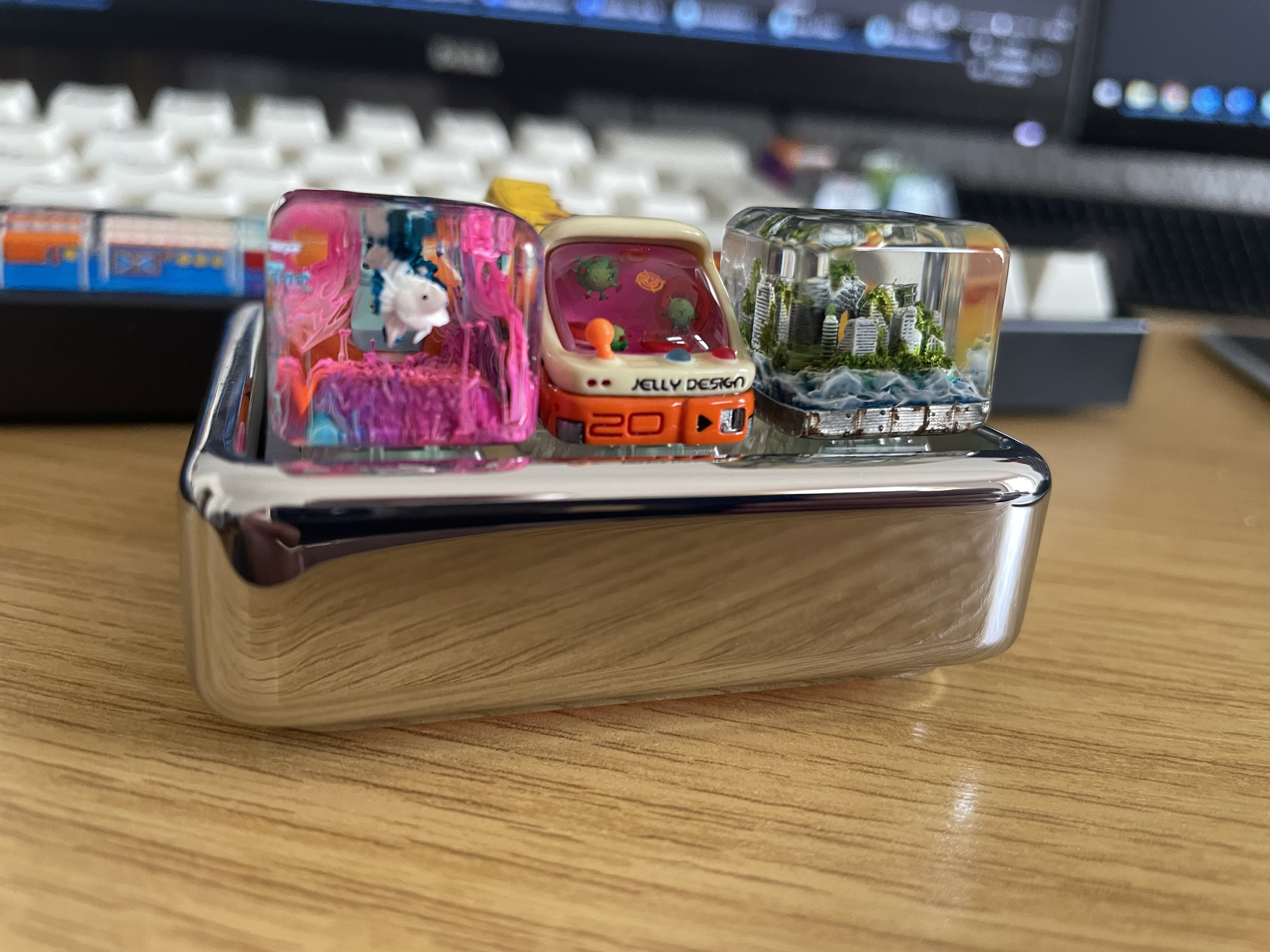

@nebukadnezar.ll : Schleifen und Polieren reicht nicht, Du musst es schon auch verchromen lassen 😎
Spass (halb) beiseite, Aluminium polieren ist zwar nicht schwer, aber es verkratzt so schnell wieder.
Chrom nicht 😉
Bist Du dir da sicher, ja? ;)
..wobei ich mir grad auch nicht sicher bin. Ach..was weiß ich, ..immer noch zu warm hier. ^^

Das müsste ich dann aber an einen Profi einschicken und machen lassen. Wollte nur bissl schleifen und polieren (wie Daniel-Son - Schleifen - Polieren! :-) ). Aber Deine Jellykeys und das verchromte Teil sieht schon HAMMERGEIL aus
