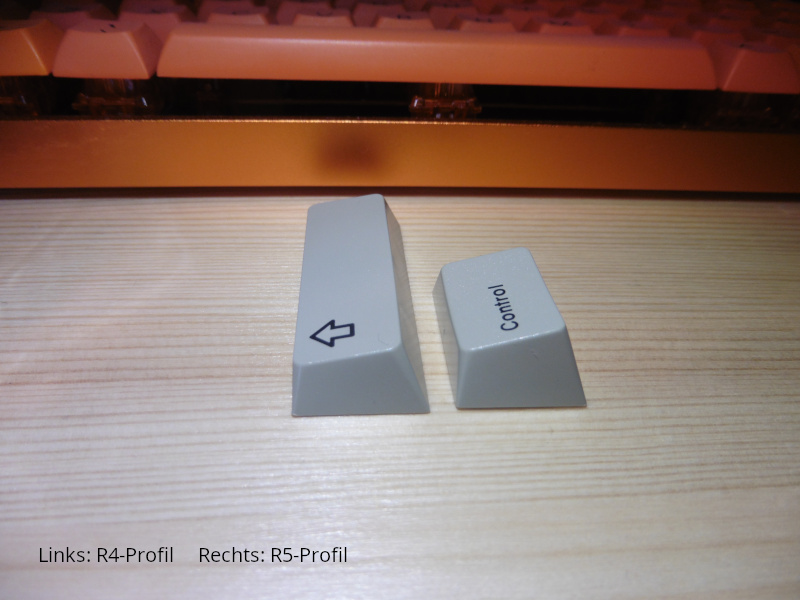

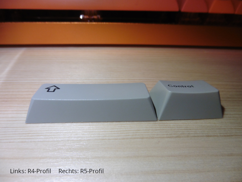

Wie versprochen zwei Bilder um den Unterschied zwischen R4 und R5 zu verdeutlichen.
Früher hatten die Cherry-Tasten für die unterste Reihe das R5-Profil.
Heute haben sie für die unterste Reihe dasselbe R4-Profil wie die Shift-Reihe.
Wann diese Umstellung passiert ist, ist nicht so genau festzustellen.
Eines meiner OG-Sets ist eines der letzten noch von Cherry produzierten, von 2007.
Es hat trotzdem R5-Tasten, obwohl zu der Zeit eigentlich längst Sets mit R4 normal waren.
Die hier gezeigten caps sind von 1991, da war das R5-Profil noch gang und gäbe.
