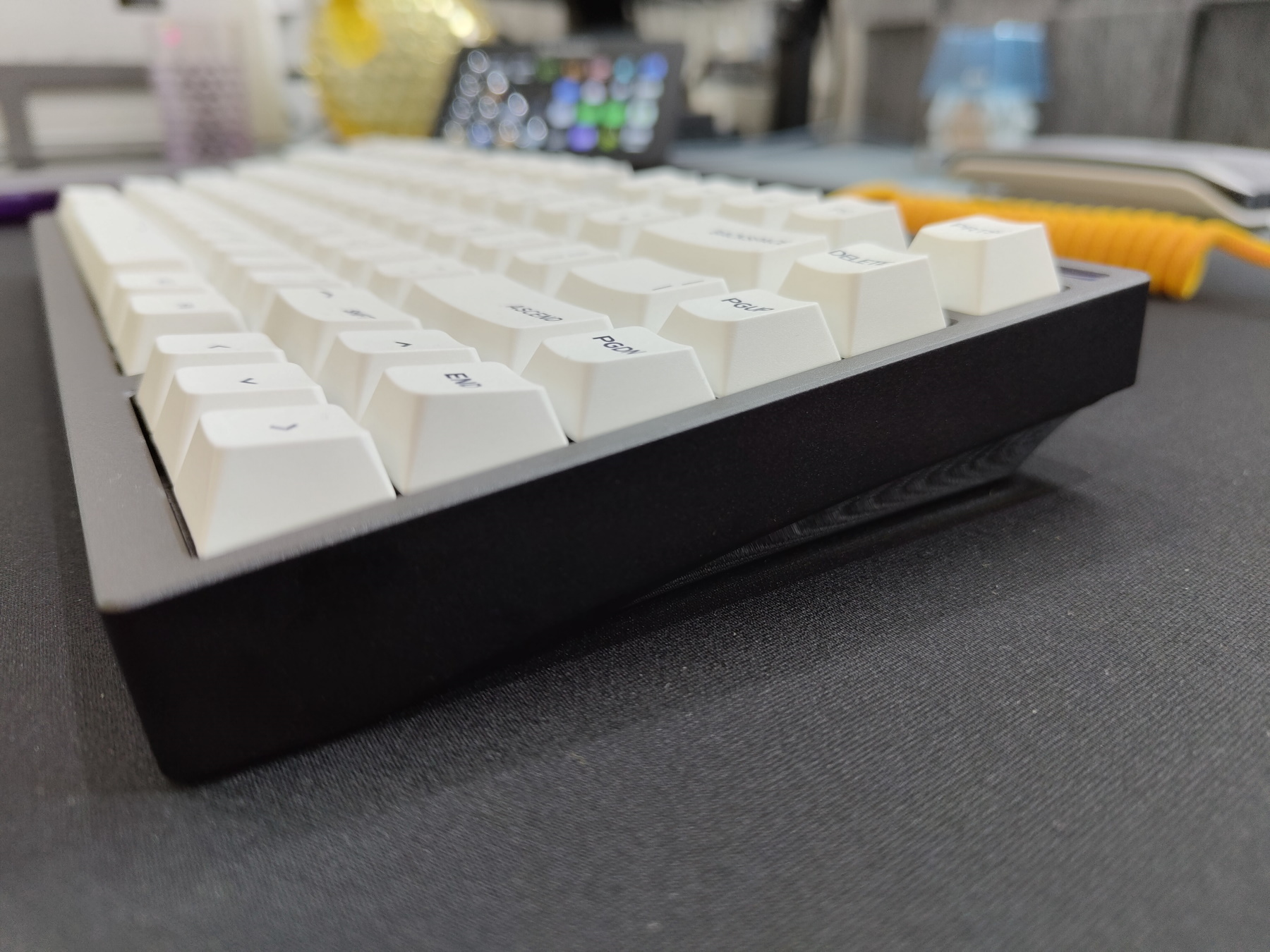

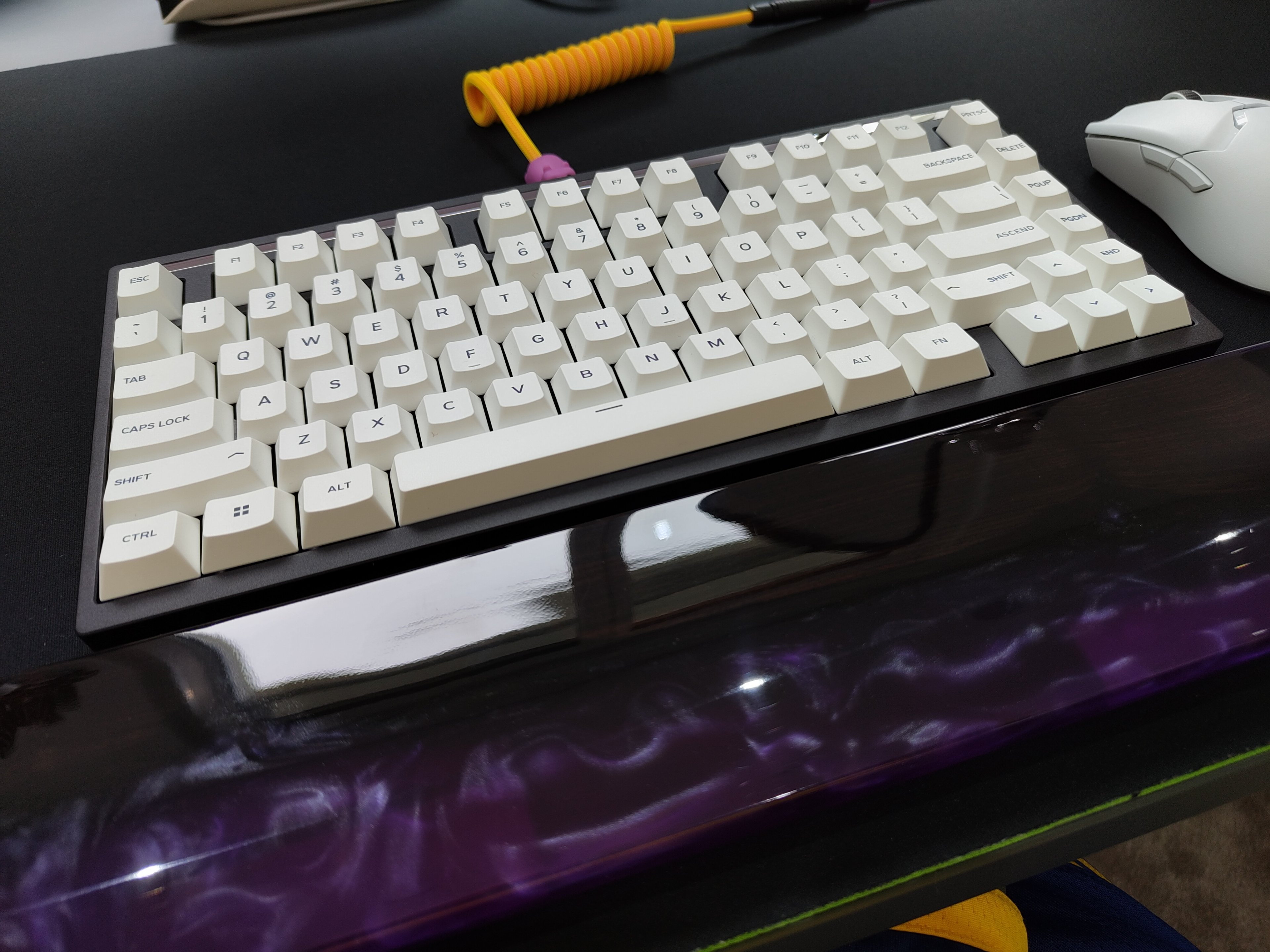

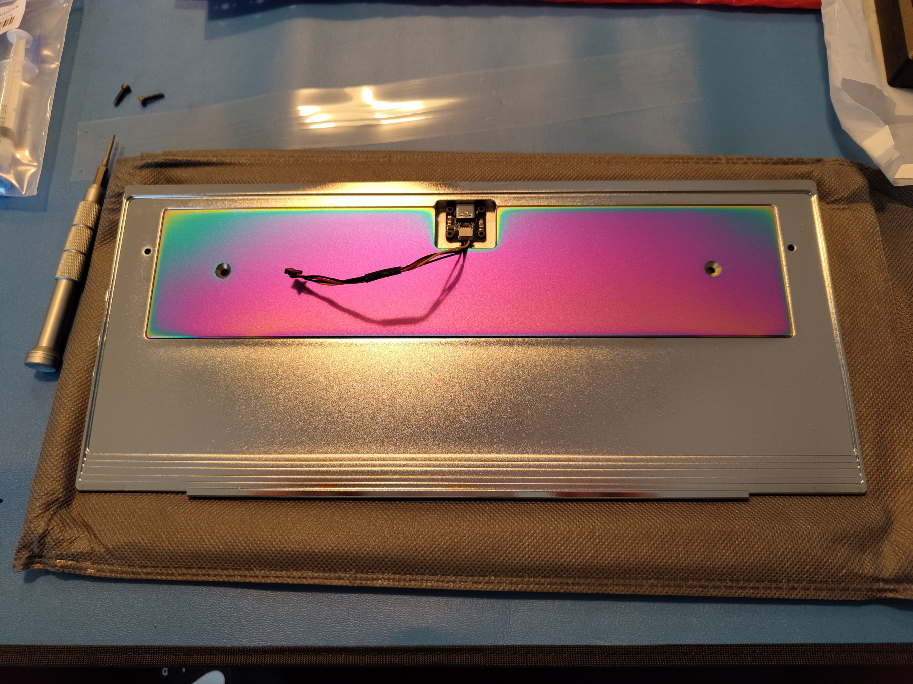

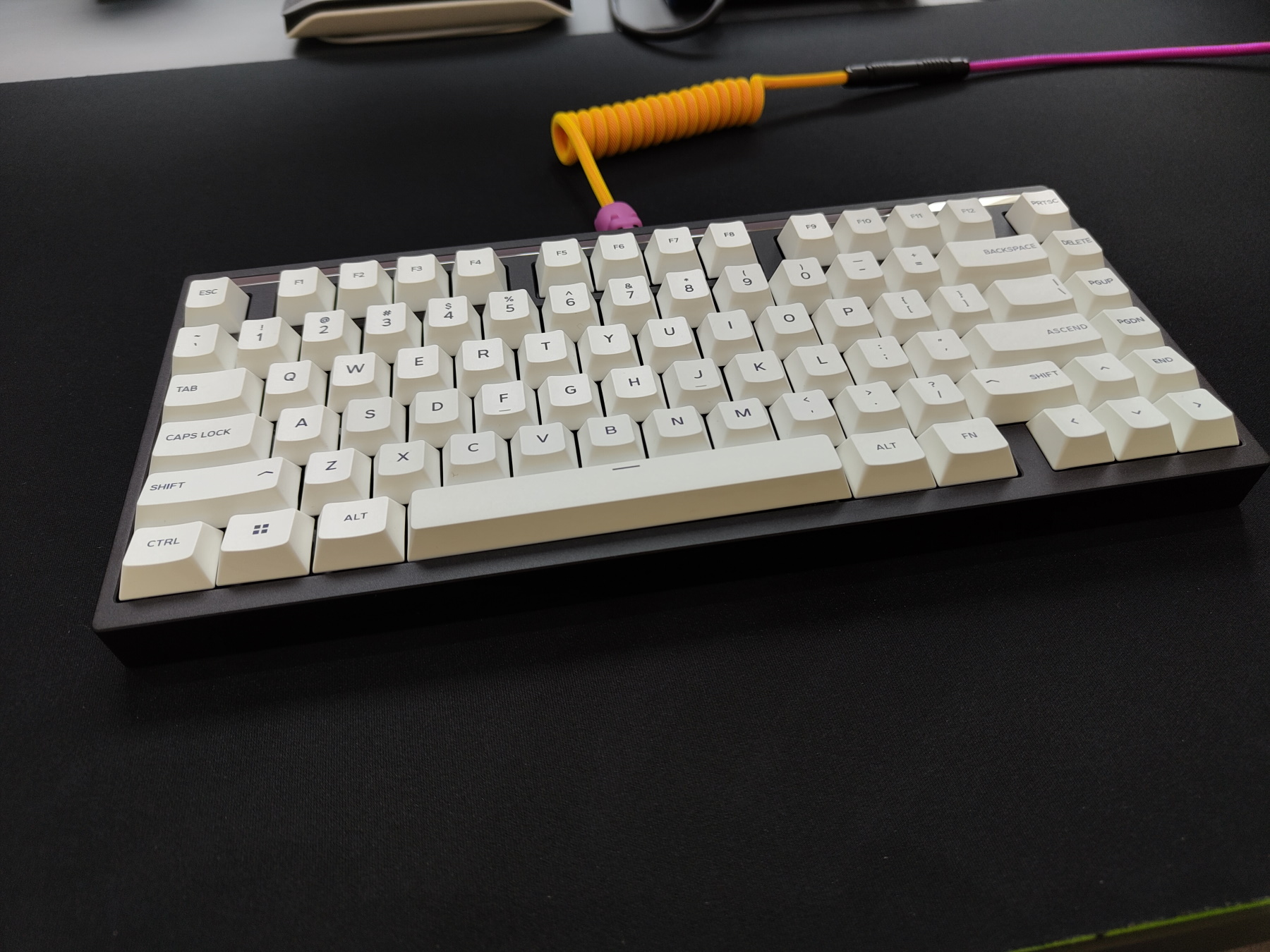

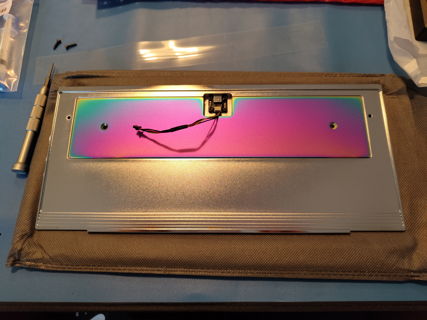

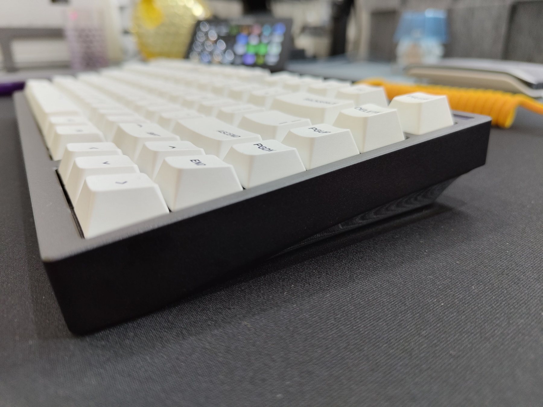

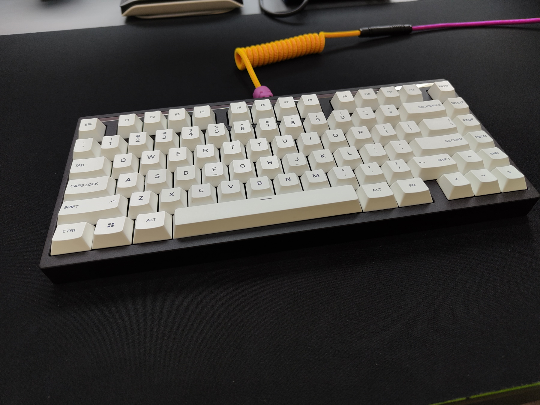

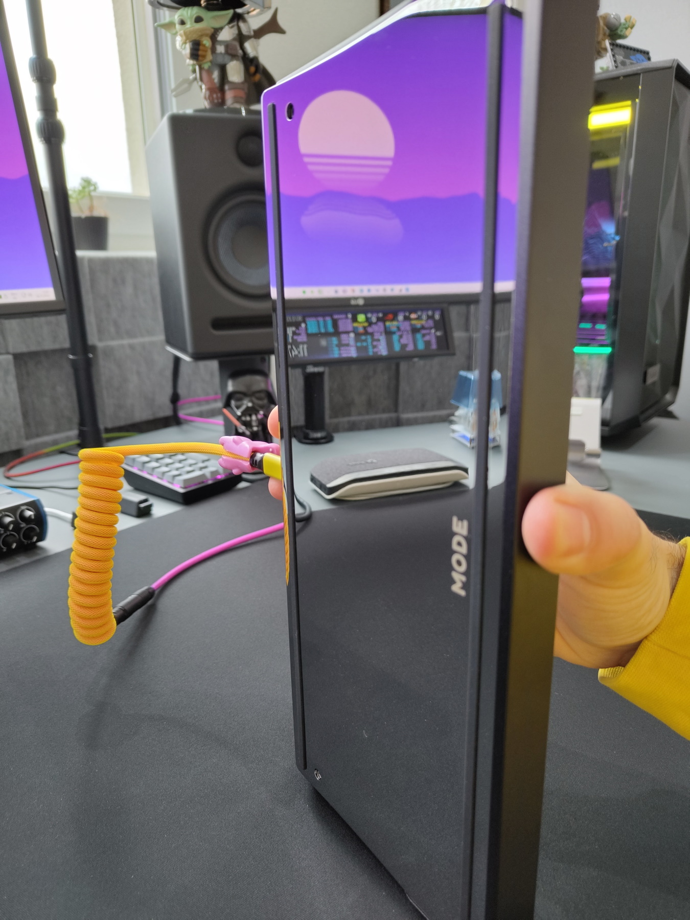

Zwischen Weihnachten und Neujahr mal die Mode Design Sonnet zusammengebaut. Aktuell noch vorübergehend mit Glorious GPBT Keycaps, bis dann die Mictlan kommen (dauert noch ne Weile). Ich habe noch eine Internal Weight Multicolor Plate (PVD-coated stainless steel), die Silicone Base und das Plate Foam eingebaut. Als Plate habe ich Carbon Fiber genommen. Switches die Oil Kings. Vom Tippgefühl und auch vom Sound bin ich echt begeistert. Vom Sound nochmal ein Zacken besser als die Sixtyfive, wobei ich auch dort Silicone Base und Plate Foam habe. Jedoch dort die Black Aluminium Plate.
Farblich dieses mal eher schlicht (naja die Rückseite ist schon cool:-D), da ich die Sixtyfive in Lilac (top) und Blue (bottom) mit gelben Siliconfüssen habe.

Mega! Gratulation zu dem tollen Board. Und Mitclan wird großartig drauf ausschauen. Nimmst du die ganzen bunten Alphas oder die grauen?

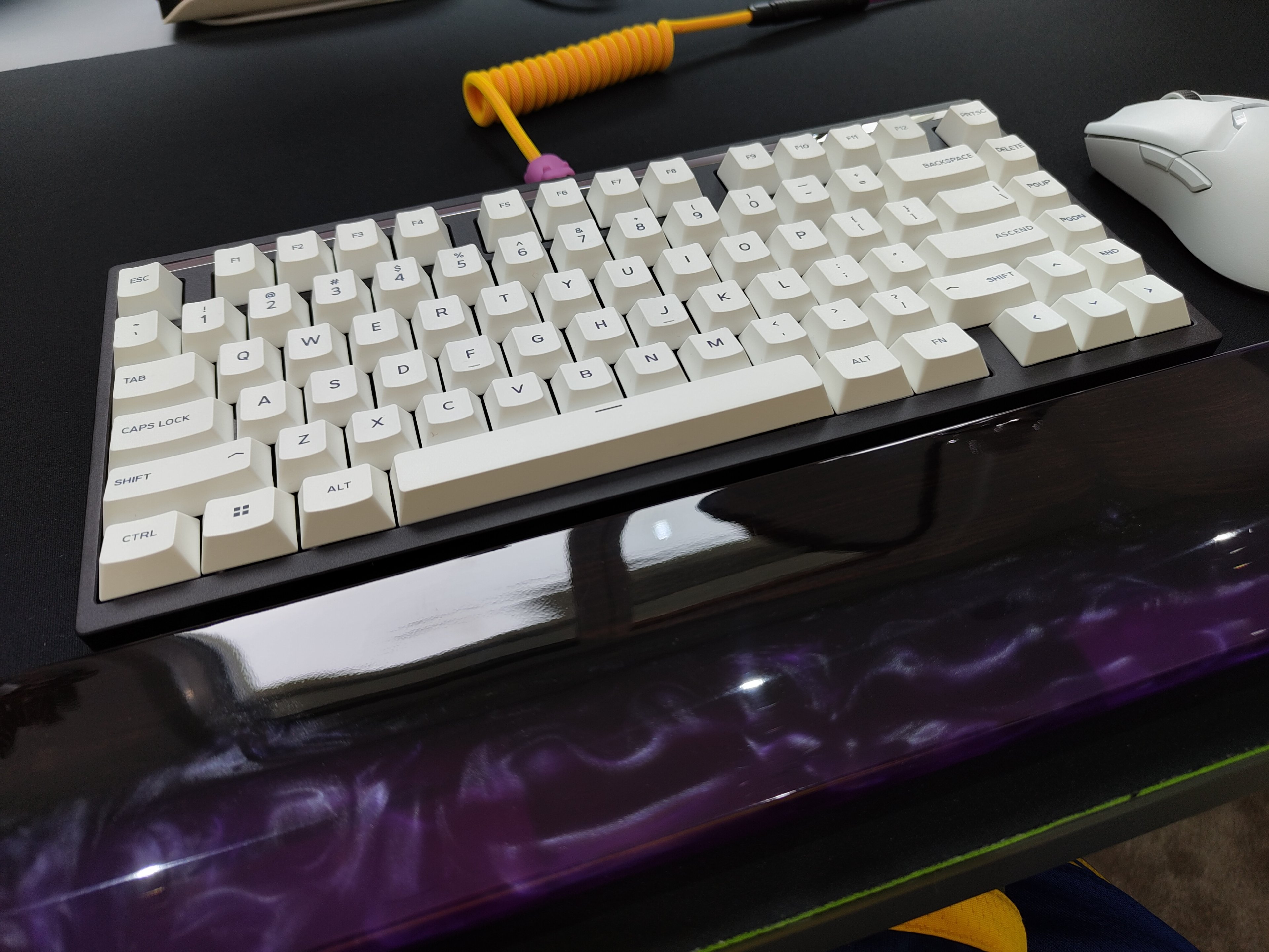

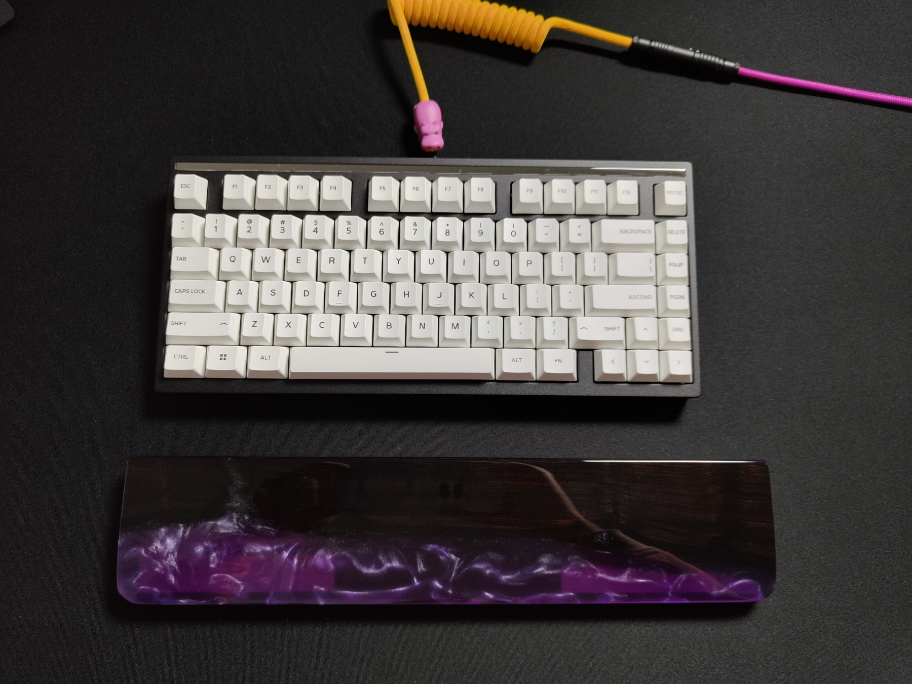

Ist das eine der Keychron Resin/Holz Wristrests? Könntest du davon vlt. auch noch mal ein Foto von oben zeigen, wenn es nicht zu viele Umstände macht? TY

Danke dir! Die schaut echt super aus. Eigentlich brauch ich so ein Ding nicht, und bei 44USD Versandkosten (grad geguckt, echt irre) lass ich die Pfoten davon. Falls du die allerdings mal loswerden willst... ;-)
@wegi ja bin mit dem Teil echt zufrieden, wird mich noch lange begleiten. Hat eine optimale Höhe und ist absolut pflegeleicht. Die Standard Wristrests aus Gummi/Kunsstoff sind einfach nicht langlebig. Die aus Holz von Glorious sind noch so ok aber auch da merkt man, dass es nicht all zu hochwertig ist.
Ich mag Wristwrests eigentlich nicht einmal, aber diese Resin/Wood-Dinger... einfach nice. Bei Kopfhörern gibt eine Marke, die ähnliches macht. Hier mal ein Link auf die Google Bildersuche
Reaktionen: machiavelli1986
Ich kann nicht zocken ohne Handwrist. Hatte lange eine aus Holz, aber.. da hätte ich erst abschleifen und (neu) ölen müssen. Zu faul für, also eine aus Resin (die von keychron) geholt. Nicht kalt im Winter wie befürchtet, und halt pflegeleicht.
