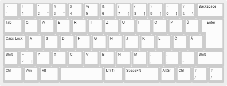

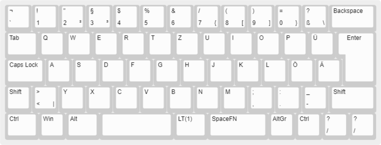

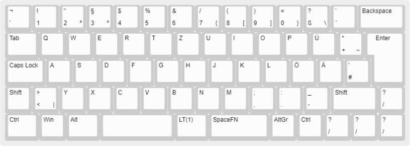

Madig. Arg viel weniger geht nicht, die SVG hat immer noch 280,1mm
Aber das wären wenigstens 17mm auf A4, also 8,5mm Rand.
Ohne + und # (würden dann auf ä und ü Layer1 wandern) und ´` (ß Layer1), die man jetzt nicht so super häufig braucht kann ich nochmal ein wenig was sparen und komm auf 262mm.
ISO wäre halt toll, wegen dem putzigen Motiv: https://otakeebs.com/products/kbm-hundred-acres-keycaps

Ich hab auch schon mit dem Gedanken gespielt mir die Mod-Doppelbelegung der 40s abzuschauen, aber eine gewisse Alltagstauglichkeit sollte einfach gegeben sein.
Im Endeffekt soll eine Volljuristin damit arbeiten können. Experimente mögen die eher nicht so.
Wobei das Disorder30 schon irgendwie ein QT-π ist.
