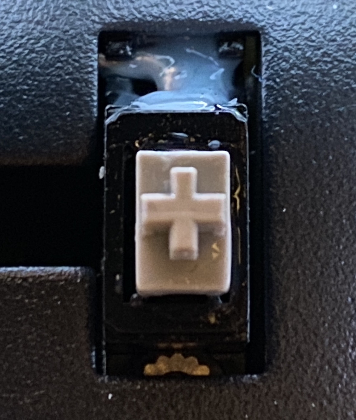

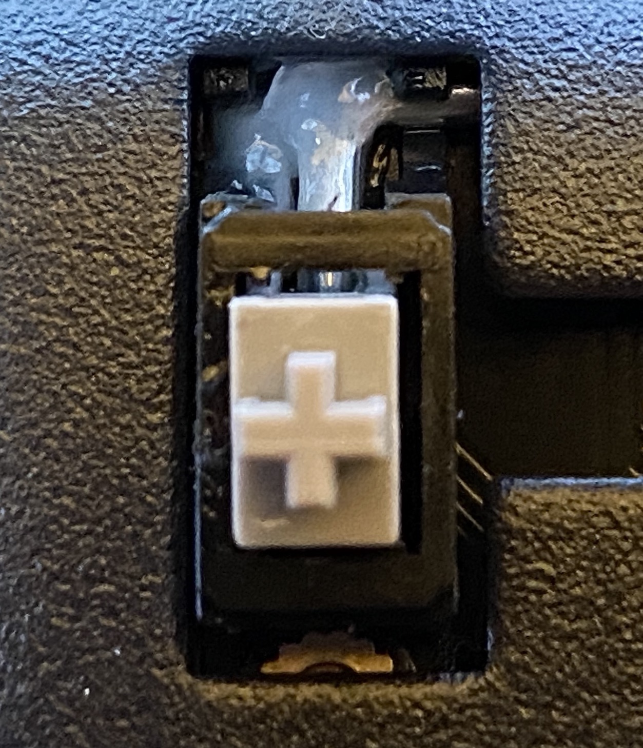

Ich habe seit heute meine K8 Pro von Keychron. Bis jetzt muss ich sagen ist die Tastatur recht gut mit einer Ausnahme - die Leertaste.
Die Leertaste fühlt sich "Schwamig" an und sie brauch recht lange um nach einem Anschlag wieder oben zu sein. Im Anhang mal zwei Bilder der Stabis. Ist das ggf. zu viel Lube? Die anderen Tasten mit Stabis fühlen sich super an und haben in etwa die gleiche Menge Lube.
Bin schon am Überlegen ob ich die Tastatur zurückschicke, wenn sich das Verhalten nicht ändern lässt.

Die Stabs werden einfach nicht gut geschmiert sein. Da wird vermutlich Zuviel am Stem der Stabs dran sein.
Reaktionen: Cool Master
Jepp. Das war es bei mir zumindest. Inzwischen nehm ich nur noch tribosys 3203 für alles. Deutlich dünner als Krytox205g0 und viel einfacher aufzutragen. BDZ für die Stabwires.
@Cool Master Falls du Holee Mods hast, mach sie raus.
Es könnte auch am Switch liegen. Entweder zu schwache Feder (<40g) oder overlubter Switch.
Jup, das wars. Dazu kommt, dass eine Seite innen überhaupt nicht gelubed war. Konnte ich nun alles beheben.
Danke für den Hinweis, sollte mal ein Ersatz anstehen werde ich darauf zurück kommen.
Ne ist nicht vorhanden, ist (aktuell) 100% stock.
Affenzahn schrieb:
overlubter Switch.
Das wars wie gesagt zum Teil. war noch ein Teil gar nicht gelubed und das andere umso mehr.
