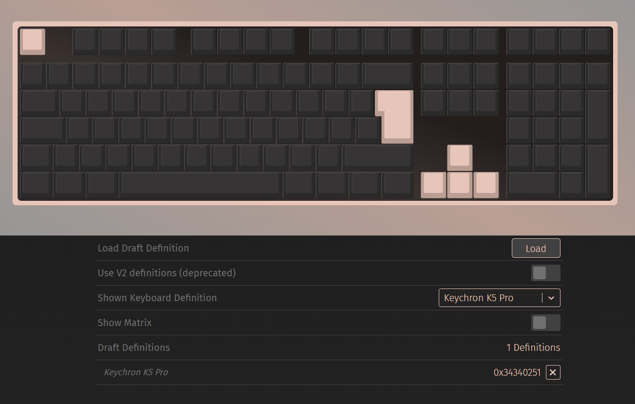

Ich hab das Keyboard nun mit einem USB-C Kabel angeschlossen und diese VIA Homepage aufgerufen, aber der Browser meldet zurück, dass die Tastatur nicht gefunden werden kann.SeppoE schrieb:das ist tatsächlich mit VIA nicht ganz trivial. Du benötigst nen Modifier, der dir L auf RALT(KC_Q) mappt, wenn du Alt und L drückst. Aber sonst L nimmt.
Am einfachsten ginge das, wenn du ein layer noch frei hast, dem Du die Alt Taste als MO() zuordnen kannst. Also angenommen "3"ist noch frei MO(3). Und dann legst du auf die "L" Position "any" mit Befehl "RALT(KC_Q)"
Die Tastatur funktioniert aber per USB-C wie auch über Bluetooth.
Muss es das originale Keychron-Kabel sein? Wohl eher nicht, oder?
Welchen nutzt du? Via/vial funktioniert nur unter Chromium basierten Browsern (Edge, Chrome,...)bandchef schrieb:der Browser
Möglich das noch ne entsprechende JSON Datei benötigt wird damit Via das Board erkennt. Ich hatte mal ne Q2, die war auch mega zickig bis das in Via geklappt hatte. Manchmal musste man die erst abziehen und dann Via starten und dann das Ding wieder einstecken und die JSON laden. Damals gabs aber noch die App, heute ist das ja alles web basiert.
Die JSON Dateien gibts jedenfalls auf der Keychron Seite, einen Versuch isses jedenfalls wert. Viel mehr kann man da auch eigentlich nicht machen.
Ich hab jetzt das JSON File in das VIA hochgeladen und vorher den Chrome als Admin gestartet.
Jetzt sieht es so aus:
Unten steht jetzt der richtige Tastatur-Name und auch irgendeine Hexzahl.
Ah Leute, Leute. Ich hab zwar das Kabel angeschlossen, aber dann vergessen hinten Schalter auf "Cable" zu stellen. Das es dann nicht geht, leuchtet ein! Jetzt hat Chrome die Tastatur auch sofort gefunde!
