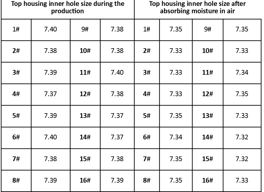

Gestern lese ich durch Zufall dass es Probleme mit den Summertime Switches gibt. Die Stems/Gehäuse verändern ihre Größe aufgrund von Luftfeuchtigkeit (kannste dir eigentlich auch nicht ausdenken sowas:D).
Dadurch werden die Dinger mitunter extrem hakelig. Ein kurzer Test von @wegi und mir zeigt dass wir auch paar Switches haben bei denen die Tasten, wenn man sie ganz langsam runter drückt, nicht mehr hoch kommen.
Beim normalen tippen merkt man davon allerdings nichts, insofern, zumindest sofern es nicht schlimmer wird, eher ein theoretisches Problem.

Dass sich die Switches verziehen ist wohl schon bei Gateron im Lager passiert. Der Designer hat auf seinem Discord Tabellen wo die die Switches gemessen haben nach Zeit X. Sind nur Bruchteile von Millimetern, aber wenn die ganze Konstruktion eh schon sehr eng ist (was ja Sinn macht um Wobble zu vermeiden) dann wirds halt hakelig. Wie gesagt, bei normaler Benutzung war davon nix zu merken, man musste das schon bewusst provozieren.
Aber ein Beigeschmack bleibt da natürlich. Glaube die werden die Summertime auch nicht mehr machen. Es war wohl mal eine V2 im Gespräch, aber irgendwas hat da auch nicht geklappt so dass das Projekt dann gestorben ist.

Zum Thema: krass was es für Effekte gibt. Kunststoffe nehmen natürlich Wasser auf, aber dass das zu so ner Zunahme führt, dass die Toleranzen nimmer passen...eieiei. Also in Zukunft switches aus Glas?
Hab mal die Messungen aus dem Discord angehängt.
